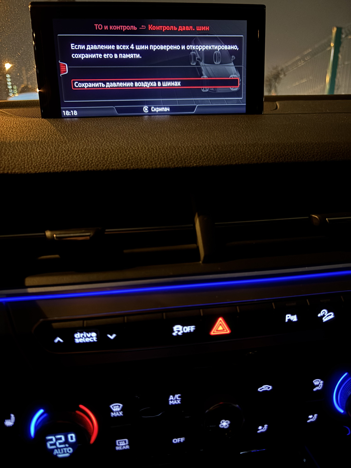

Машина не давно, покупал уже на «зиме», выставил 2.6 вкруг, на мониторе сделал калибровку с сохранением… И как бы ничего не изменилось)))))

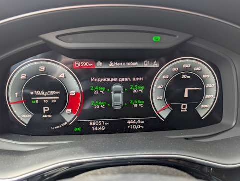

У вас базовая опция контроля давления: косвенно через АБС. Покажет когда колесо уже прилично спустит.
Чтобы показывало точное давление в каждом колесе, вам надо дооснасить авто системой tmps. Там покупается антенна, кронштейн, проводка, ну и датчики в колеса. Также необходимо будет произвести кодировку блоков, чтобы «переключить» авто с косвенной системы на прямую.
Тут на драйве очень много записей на эту тему. Там и ссылки, и артикулы, и кодировки. Все можно сделать в обычном сервисе при наличии грамотного механика и диагностического оборудования.
Оригинальные датчики порядка 7-9к, антенна, кронштейн и проводка еще наверно тысяч 15.
Можно собрать все на комплекте с алиэкспресс, работать будет. По цене в два раза дешевле, примерно.
Также имейте в виду, что если у вас два комплекта колес, то на второй комплект тоже понадобятся датчики, иначе будете ездить с ошибкой. Либо кодировки менять в межсезонье.

не верите мне читайте SSP в датчики встроены физический выключатель, который подает питание на датчик при определенной скорости вращения колеса. это и есть скорость примерно 25 км/ч
Ну и попробуйте тупо посмотреть давление в колесах на стоячей машине
А то что у вас загорается лампочка, а потом гаснет, так это нормально, после включения зажигания включается блок, и бортовой компьютер ждет от него сообщения что он включился, БУ ТПМС включился, а не то что датчики в колесах вышли на связь

Подспусти одно любое колесо немного-увидишь как работает
Там два типа сообщений. 1. Типа Проверьте давление, без указания где. Обычное параноидальное. За все время ни разу не было спущено колесо при таком сообщении. Вышел, проверил, в меню сбросил.
2. Прям пишет где — проверьте сзади справа. Это уже точно спускать начинает.
Работает давольно точно от датчиков АБС. Спускающее колесо крутится с другой скоростью.
У вас просто нет датчиков в колесах. Работает от АБС. Если спустит колесо она об этом скажет, но не скажет какое, а будет общее предупреждение
Говорит какое. Умеет она определять по каждому колесу. От ABS работает ю

Все верно. У меня было сообщение при разнице 0.1 — 0.2 между передними колесами.
Самого tpms нет. На драйве есть статьи про установку самих датчиков.
Заказывал себе такое: aliexpress.ru/item/400029…9469-583010362.1734891115
Без датчиков через 0,6 сигналит, с датчиками 0,3
Да, всё так, как упадёт — даст сигнал какое крлесо спустило
+-0.3 бар, по опыту сигналит, может кто точно скажет
