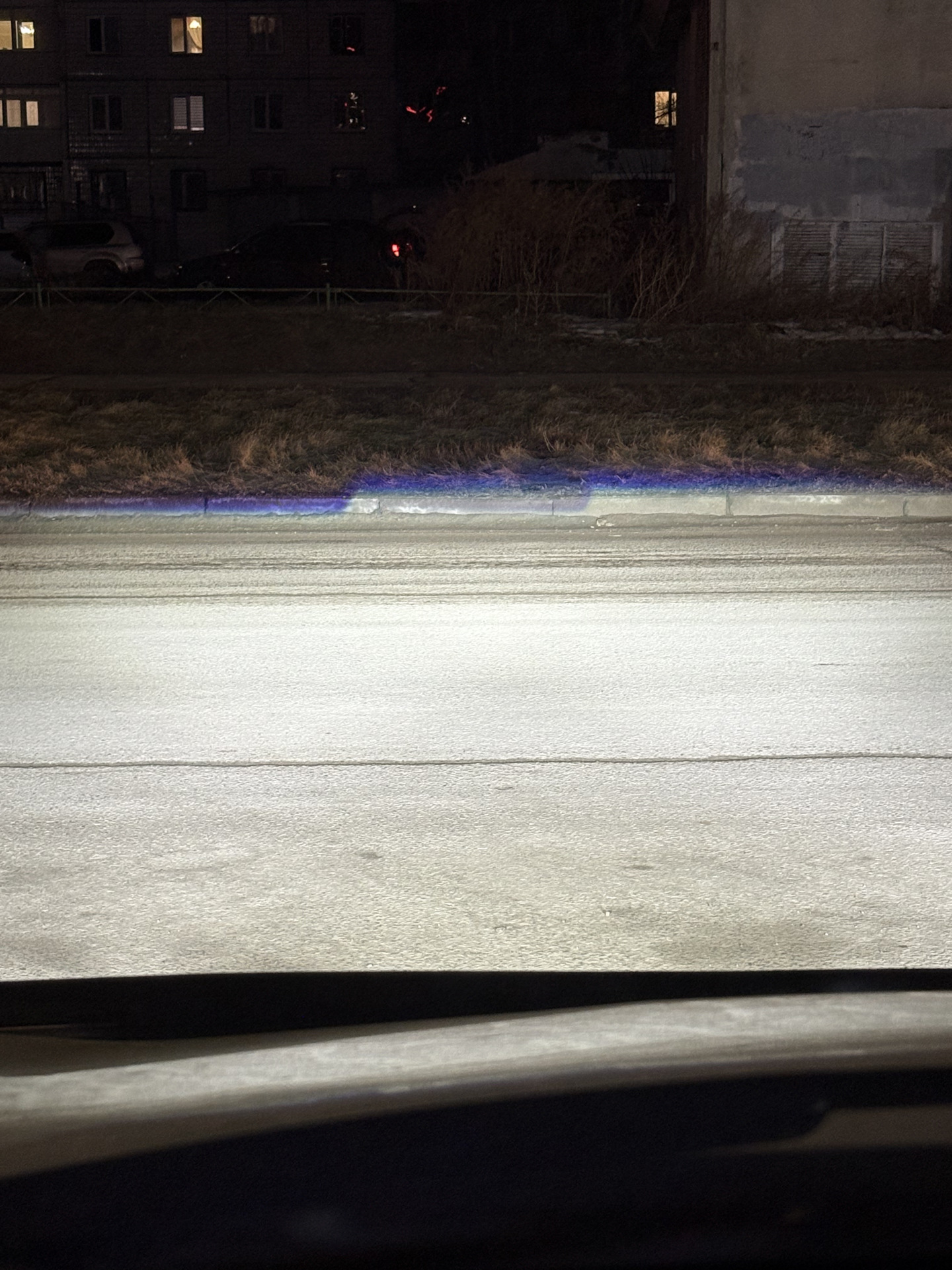

После покупки авто, сразу для себя решил что установлю bi led линзы и освежу оптику, так как фары уже выгорели и внутри были грязные.
В профильном сервисе мне объяснили что не все типовые размеры линз поместятся в моей фаре, но все же подобрали линзы (производителя не запомнил). Так же заменили лампочки в передних туманках на led.
Искал сразу led туманки, но все варианты для до рестайлинга RAV4 4 поколения меня не устраивали.
В итоге было сделано:
Установка bi led линз головного света, led лампы дальнего света,
чистка, полировка и оклейка пленкой фар;
Установка в передние туманам led ламп, чистка, полировка и оклейка пленкой;
Полировка задних фонарей, задних туманок, оклейка пленкой задних туманок (чтоб больше не выгорали на солнце).
Внешне Рафик сразу посвежел, фары как новые. Свет очень понравился, стоковый свет хуже в разы по сравнению с установленным.
