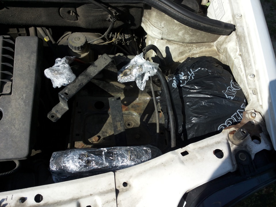

Лето на улице…а под капотом грязи не мерено! Сердце у машины должно дышать. Думаю все поддержать это! Вооружившись водой, шлангом и моющим средством принялся это исправлять…

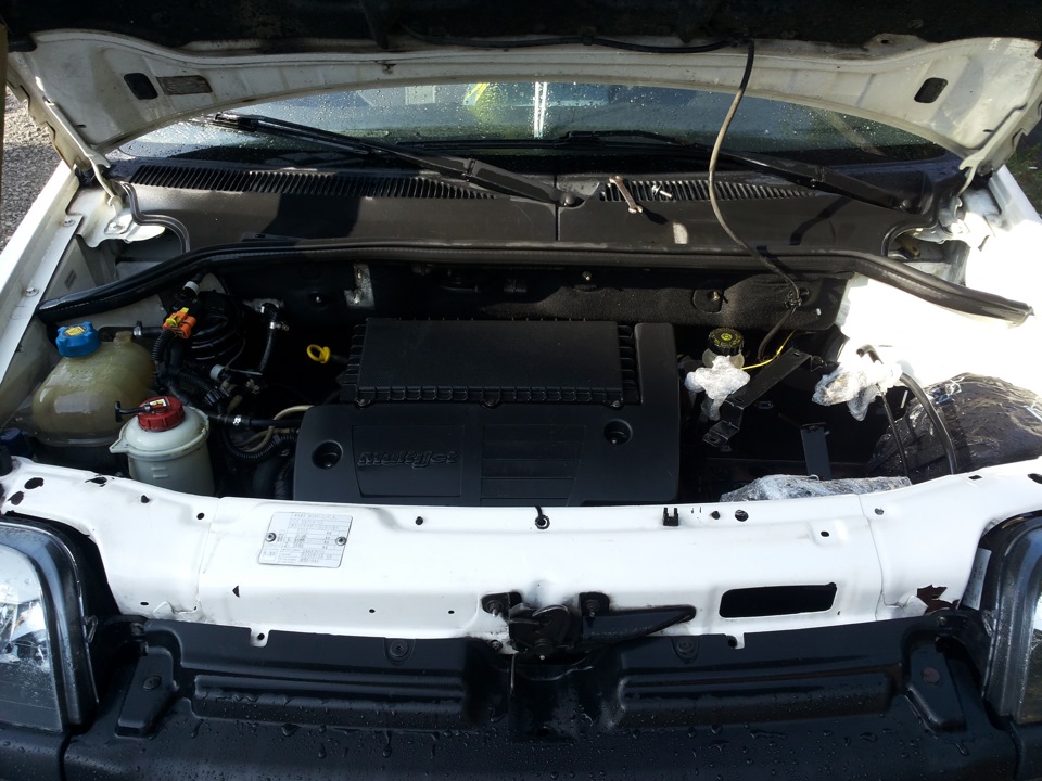

И собственно уже чистенький и довольный доблик
все высохло поставил аккум и вуаля!

а ти тільки акумулятор знімав? шось ше закривав шоб вода не попала? бо я тоже хочу зганять на мойку підкапотне помити але не знаю шо треба закривати обов'язково
Зняв аккум, бортовий комп обмотав стрічкою, клеми аккума теж! І постарався як омога більше закрити блок там де предохранітелі і релле…і все помив дав висохнути.І завилась.
а де той бортовий комп є?
Дивись останнє фото…ближче до бампера…обмотаний прозорою стрічкою
ясно, буду дивитися, спс)
