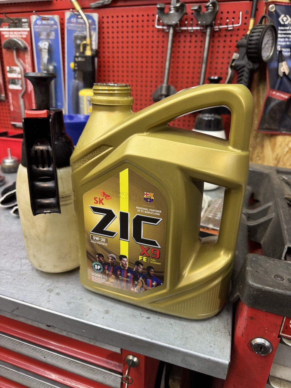

Провел очередное ТО…
1. Замена масла ZIC X9 FE 5w30 + Фильтр Hyundai/Kia 26300-35504

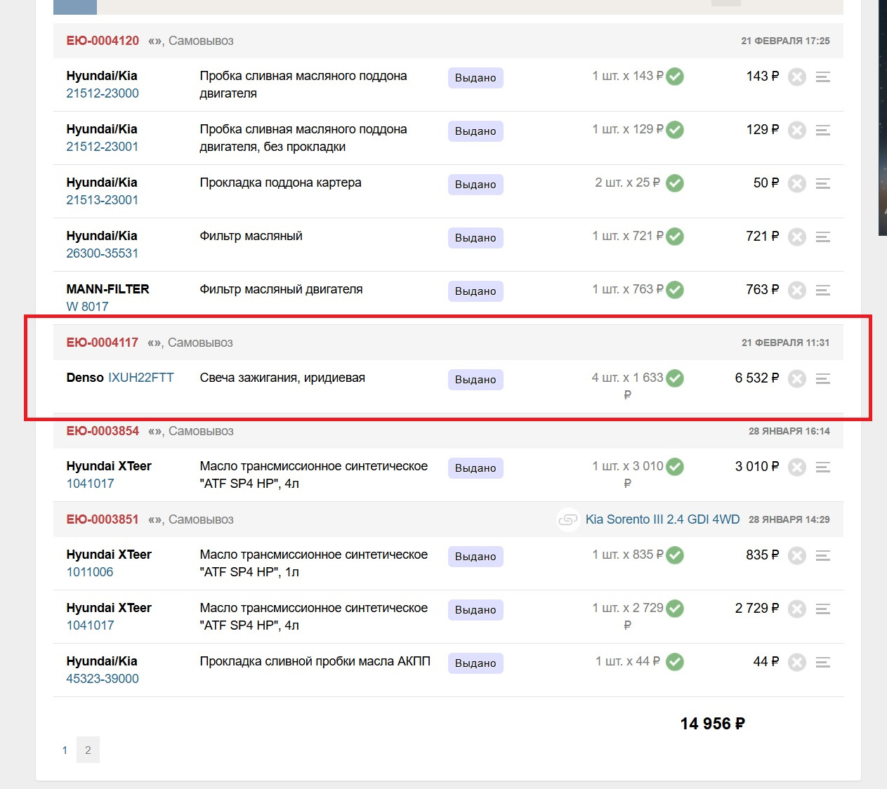

В конце февраля 2025 года, мною на Exist.ru приобретены свечи Denso IXUH22FTT и поставлены в авто. Есть соответствующая запись.
www.drive2.ru/l/700076921542686500/

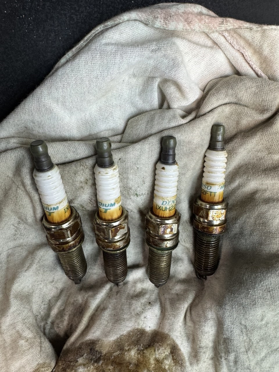

Но, на следующем ТО через 3000км когда делали раскоксовку, я их выкрутил и вкрутил обратно старые, так и катался на них до прошлой ТО. В общем свечи прошли 10 000,00 км. (Максимум) и вот результат.
Каждой свече, абсолютно каждой свече пришел п…дец. Я был очень удивлен, ведь это DENSO. Видимо на рынке даже к покупке свечей нужно подходить с особой осторожностью.

Что не так со свечами?
Коронный разряд их всех пугает и налипание масла на керамику
