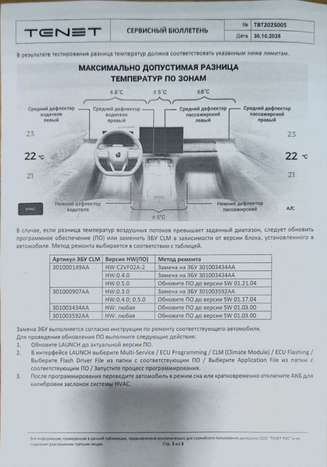

Что с климатом, стесняюсь спросить?
С водительской стороны холодным дует
На сервисную акцию не приглашали?
Был у этих "специалистов" трижды, жду заслонку.
Подобную историю не предлагали?
Секреты проделанной работы не выдают🤣 Результат нулевой на сегодняшний день
