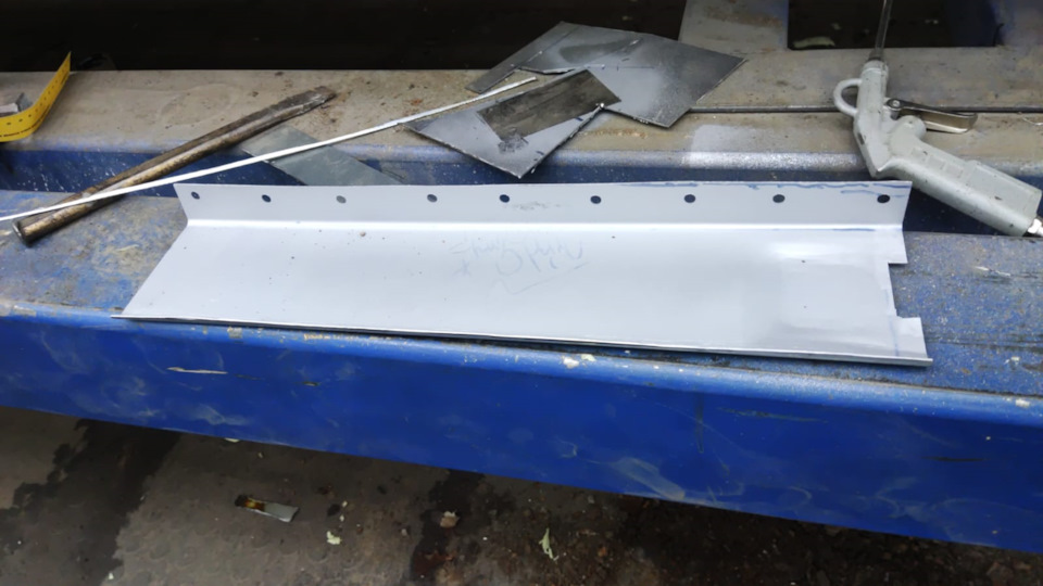

Долгое время я думал, что кузов е83 здорово сопротивляется рыжей беде по сравнению с другими моими БМВ. Тем более, что он всю жизнь здесь. И жизни хорошей не видел вообще. В целом-то оно и так, внешние кузовные элементы до сих пор не имеют подобных следов. А низ весь пластиком закрыт, что в данном случае усыпляло бдительность. Но вот снятие зимой 2024 года накладок порога и арок колес, неприятно удивило.
Спустя год, дело дошло до ремонта. В целом размер катастрофы оказался не очень большим. Да и конструкция порогов для подобного ремонта довольно удачна.
Хоть и с опозданием, но дальше будет комплексная антикоррозийная обработка, чтобы сохранить и продлить жизнь всему остальному.

Та же беда, и так же в районе передних поддомкратников. Удивительно, но в остальных местах кузов действительно не цветёт. Когда ремонтировал, при снятии поддомкратников обнаружил в нише над ними мокрый песок. Думаю, дело в этом, но откуда ему было там взяться — так и не понял.

Ещё рекомендую внимательно осмотреть передние лонжероны. В плоскости приводов.
Судя по тому, что при вскрытии картина оказалась не страшнее чем была до (в отличии от опыта с другими моделями), процесс идет снаружи, а не изнутри. Набивается грязь между пластиком и металлом. Возможно даже, что с М порогами это более актуально, чем с обычными. В марте 21го года я как раз менял черные пороги на М, и такого безобразия я не помню. За 3 года очень сильно все ухудшилось.
В порогах процесс идёт от отверстий пистонов, которые держат пластик. Видимо сначала натирает металл песком/абразивом, потом от влаги начинает расходиться.
