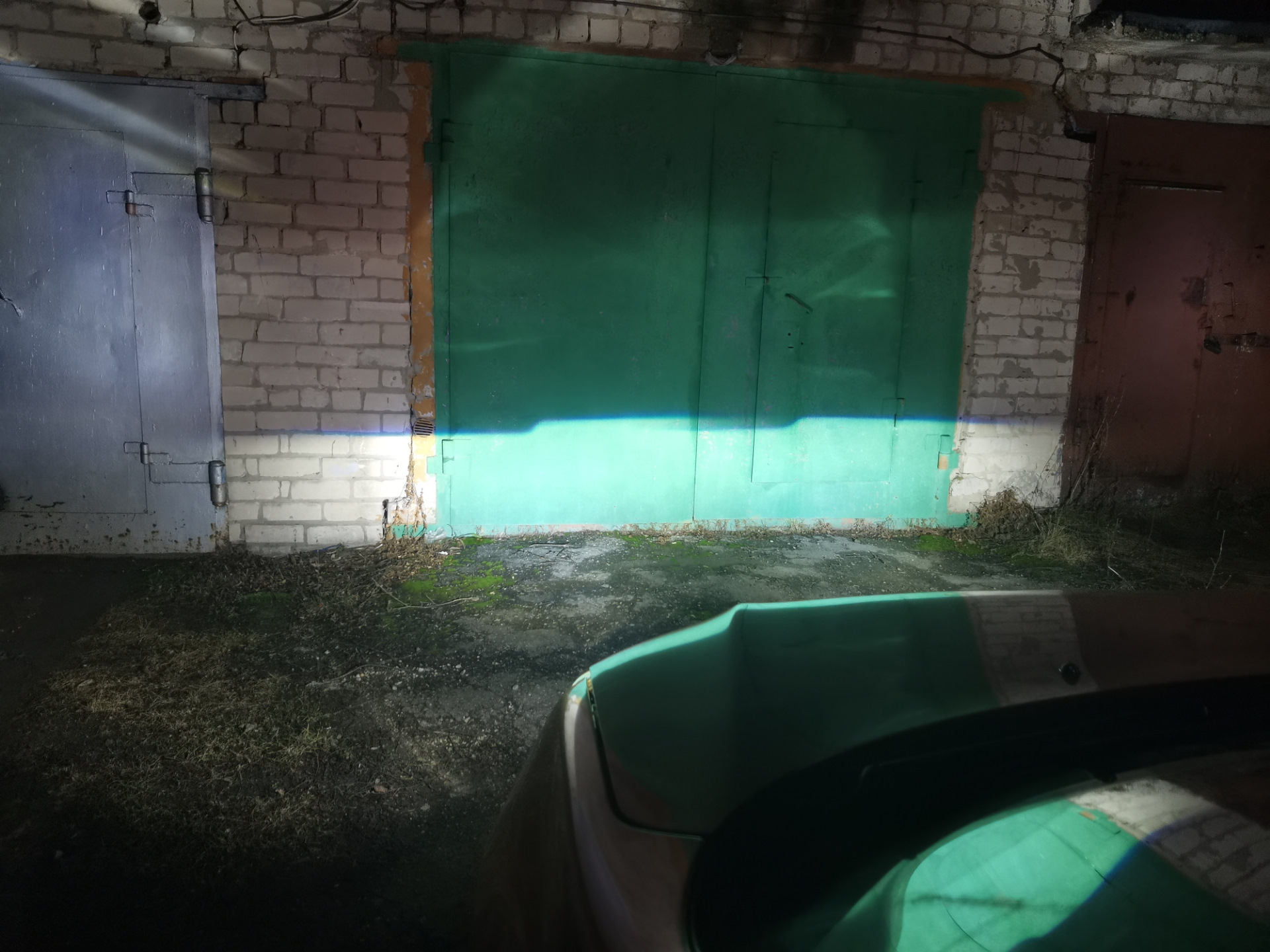

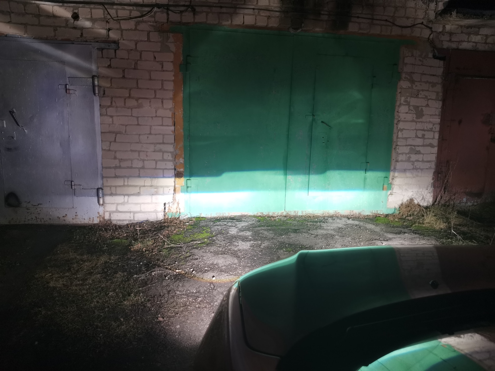

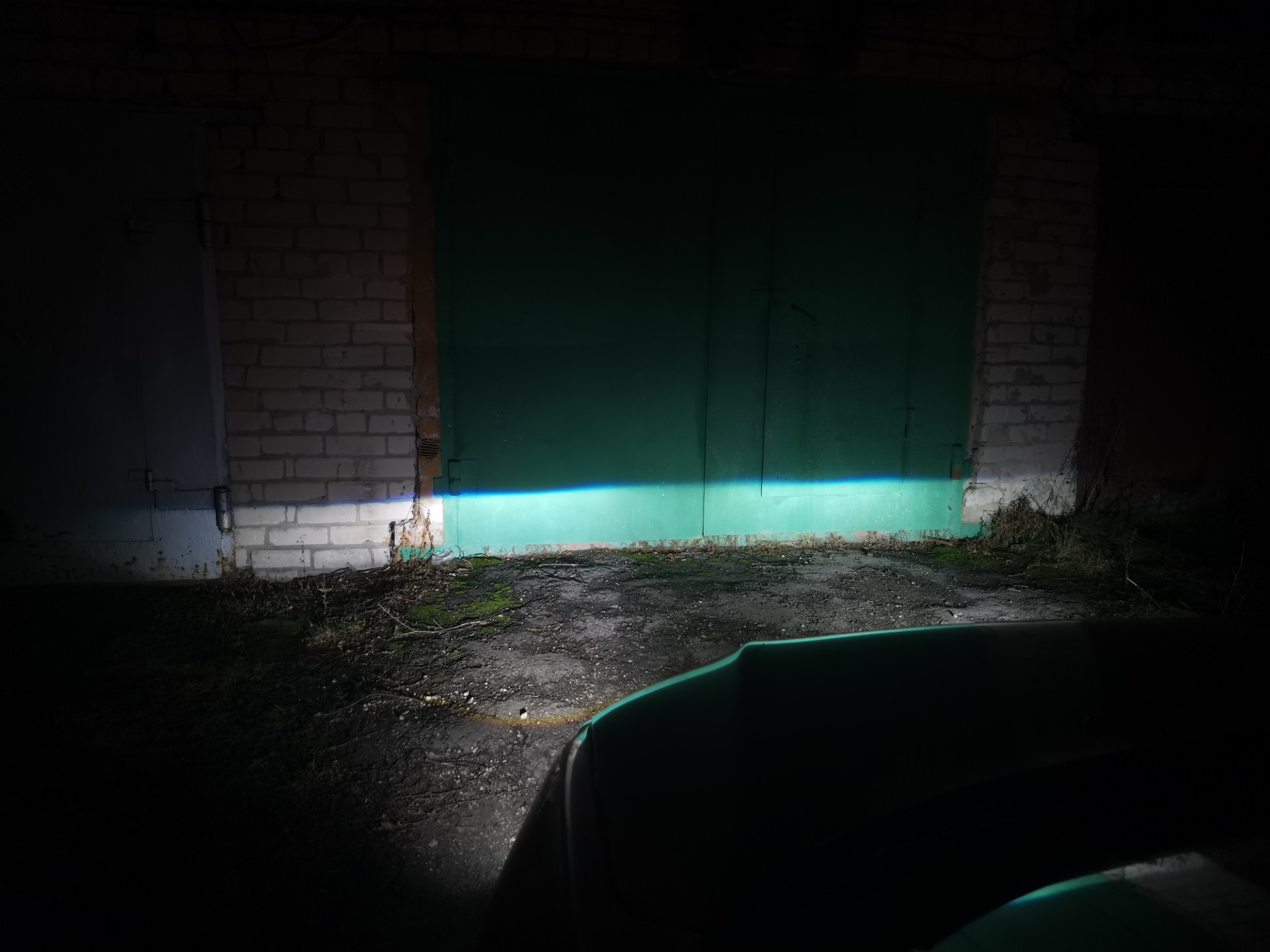

Друзья, спешу поделиться первыми впечатлениями от настройки новых Bi-LED противотуманных фар! Честно говоря, ожидал большего геморроя, но процесс оказался на удивление простым и интуитивно понятным.
Что пришлось сделать?
Всего лишь открутить по паре саморезов по краям, чтобы немного отцепить подкрылок от бампера. Этого оказалось достаточно, чтобы получить доступ к регулировочным болтам. Дальше – дело техники: руками крутим болт, и вуаля!
Сразу скажу не на всех работает регулировка вверх — вниз. У меня последняя модель zmb птф с дальним светом и лазером. (регулировка работает)
На предыдущих версиях регулировочный болт не работал, там нужно было подкладывать шайбы под болты и тем самым, регулировать высоту!
Первый результат:
Я настроил ПТФ на небольшом уклоне, чтобы имитировать дорожную ситуацию с подъемом. И знаете что? Я доволен результатом на 95%! Свет лег ровно, без засветов и слепящих пятен.
Не остановился на достигнутом:

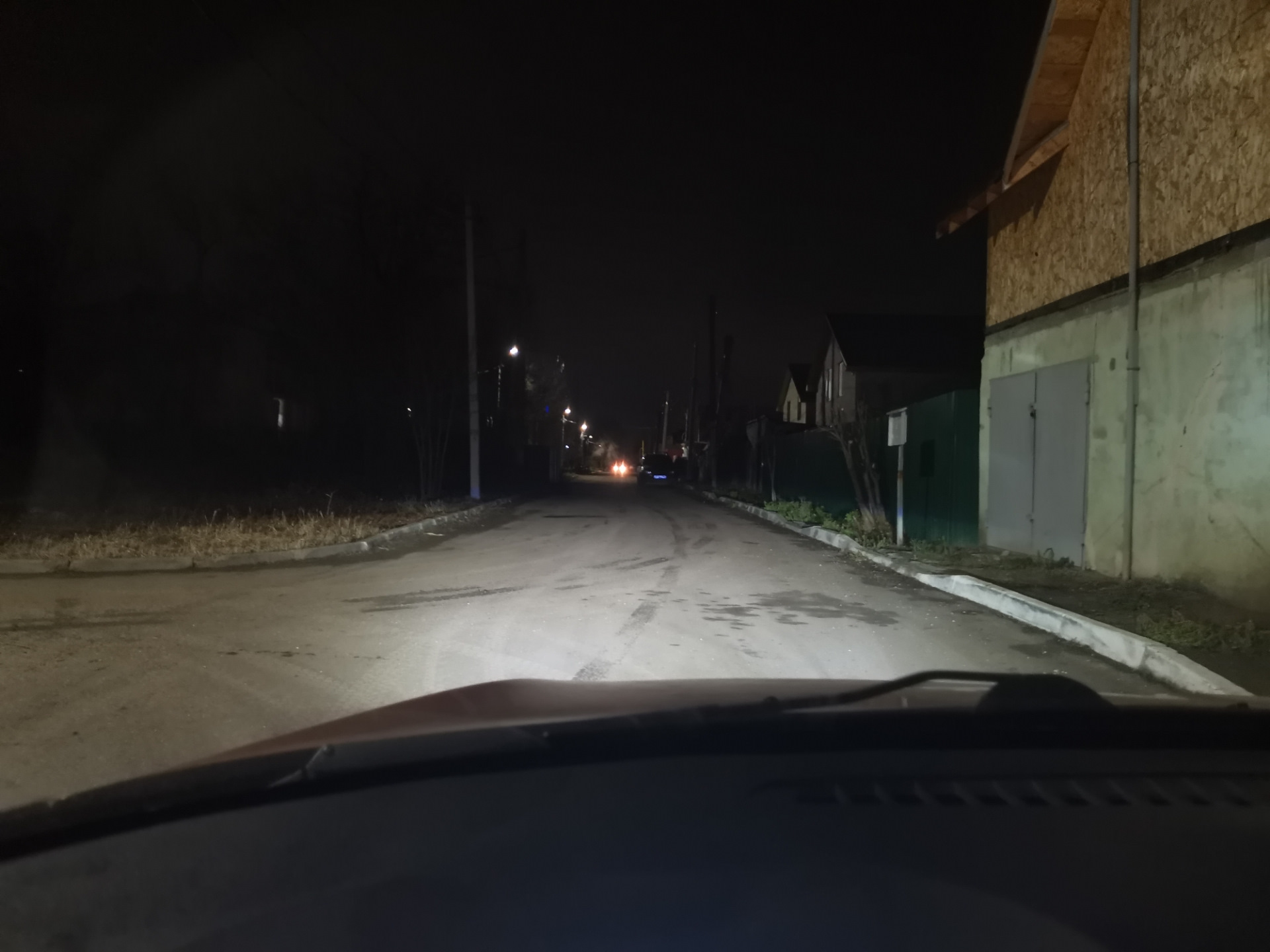

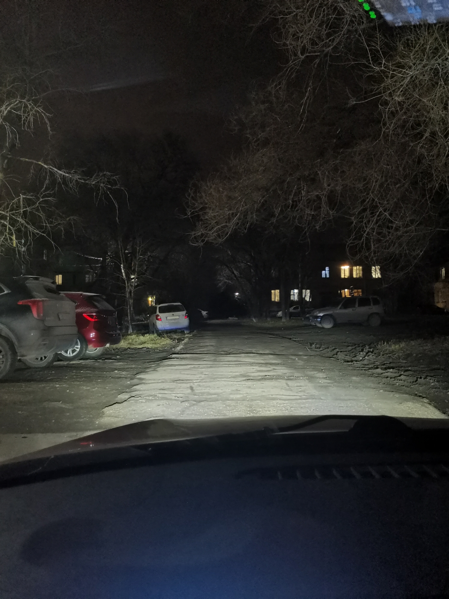

Решил заодно отрегулировать и ближний свет. Прокатился по дворам, и результат меня тоже порадовал. Свет стал более сфокусированным и правильным.
Конечно, пара дней езды в темное время суток по городу покажет, насколько идеально все получилось. Буду внимательно следить за реакцией встречных автомобилей. Если потребуется, еще немного опущу свет, чтобы добиться абсолютного идеала.
Немного опыта из прошлого:
На прошлом автомобиле я отъездил 4 года и 100 тысяч километров с Bi-LED туманками и LED лампами. За все это время ни разу не столкнулся с тем, чтобы мне моргали встречные. Главное – подходить к установке и настройке с умом и вниманием.
Вывод:
Если вы тоже планируете установить Bi-LED ПТФ, не бойтесь! Настройка – это не так страшно, как кажется. Главное – терпение и желание сделать все правильно. А результат того стоит!
Как обычно найдутся хейтеры и любители галогеновых ламп, но у каждого свой вкус. Я делюсь своими доработками и возможно они кому-то будут интересны, и поменяют ваши взгляды.

Обычный лазерный уровень помогает настроить. В универсале удобно отбивать центр открыв багажник по упору полки и центру бардачка на торпедо.
