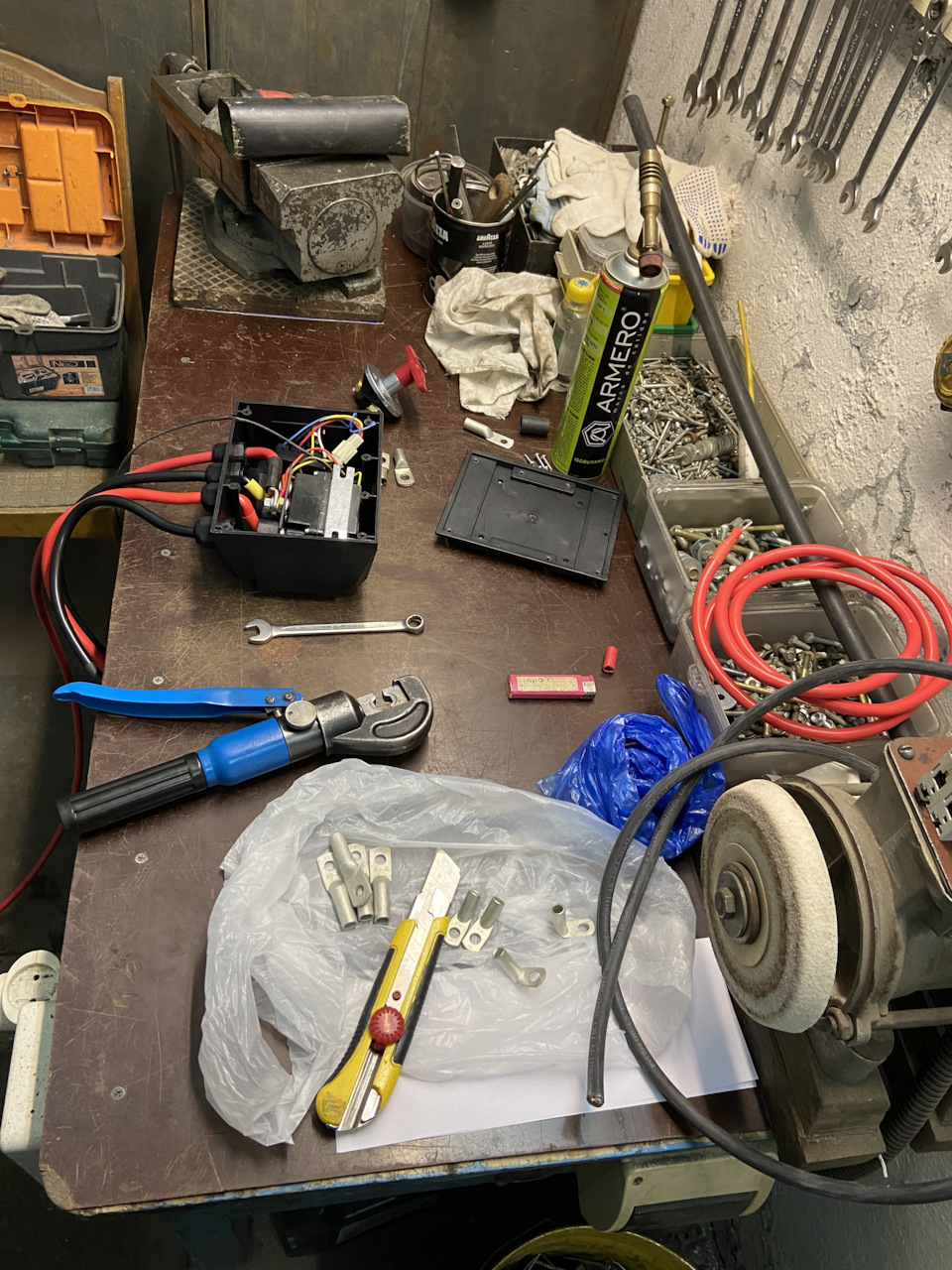

Короткими, прохладными, ненастными деньками добивал вопрос с дооборудованием трактора перед узаконкой.

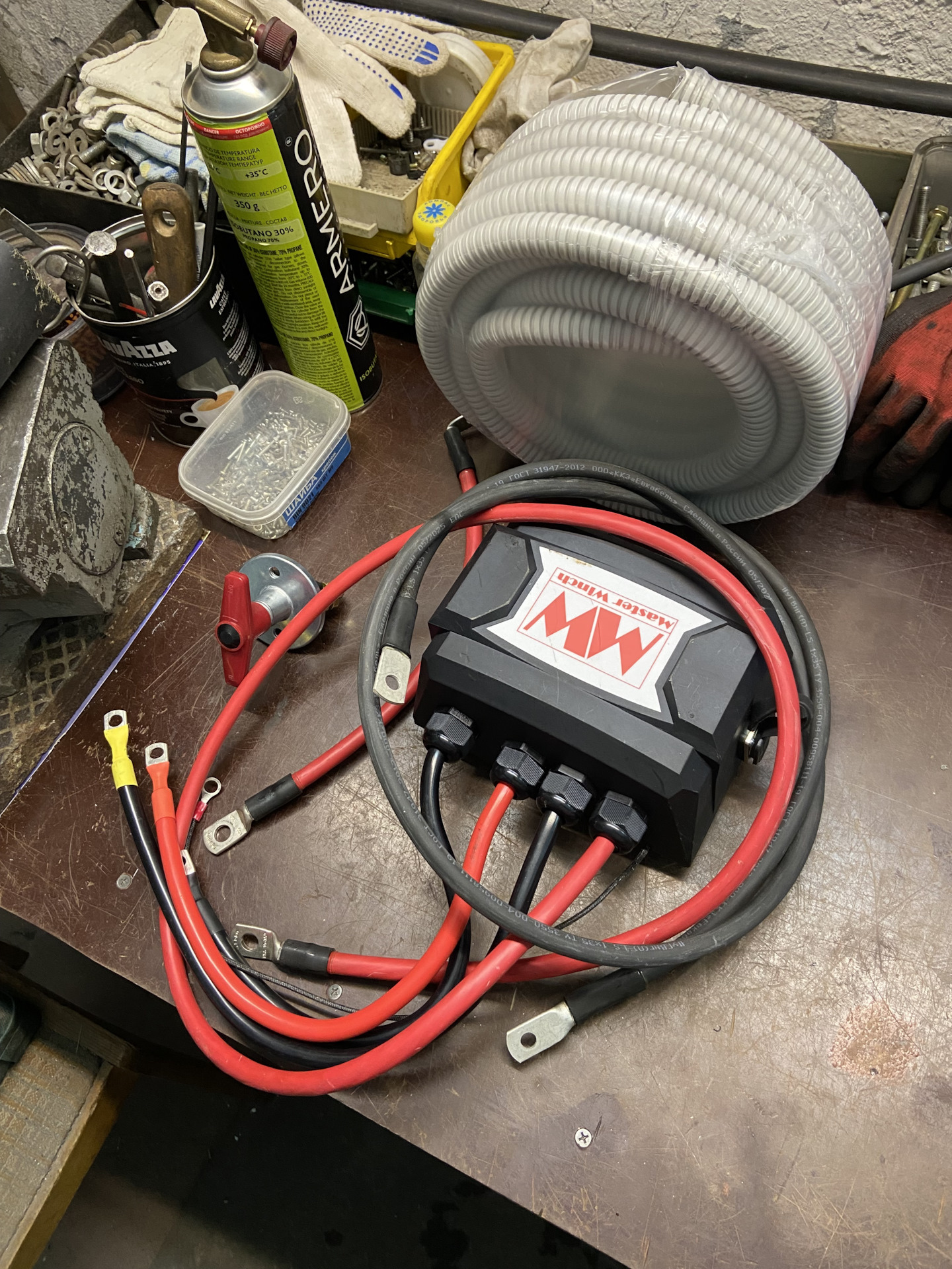

Оставалось подключить лебёдку.
Электрик я «от Бога», поэтому день ушел на то, чтоб понять куда эти китайские провода пихать вообще😂😂😂
Нашел самую простую схему в мире и все встало на свои места
Закупился шмурдяком и вперед. Пару фоток на память
Прикупил площадку под второй аккум, 8000₽
Без танцев с бубном не обошлось, но в итоге все получилось, всё работает, обошлось без фейерверка 🧨😁

А провода идущие с лебедкой, я бы поменял…Горят они под нагрузкой
Плюс (блок-размыкатель-акум) и минус (лебедка-акум) поменял на 35кв
Поленился менять 3 провода (блок-лебедка), потому что скоро второй аккум добавится и все надо будет переделывать
Это правда временно🤞🏻😂
Поздравляю, вещь нужная.
А вот серая гофра на морозе со временем может растрескаться. Смотрите за ней.
Лучше в "змеинную кожу" использовать.
Спасибо🤝🏻
Взял её только из-за того, что она самозатухающая
