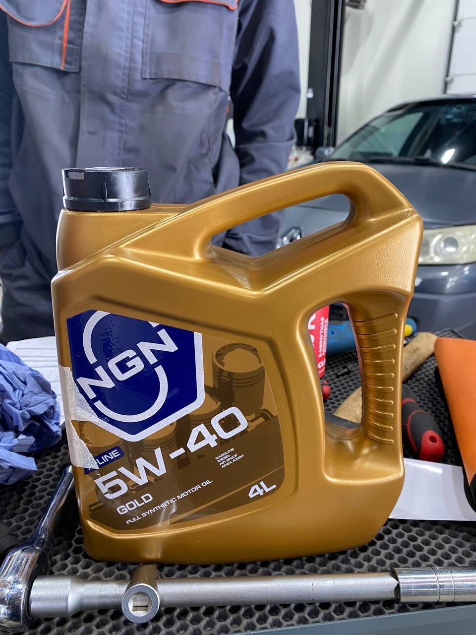

Масло NGN GOLD A-LINE 5W-40 Renault RN0710 / RN0700 Производство Сингапур в чём я сильно сомневаюсь 4л 5066₽ + 1л 1339₽ (QR-коды не читаются)

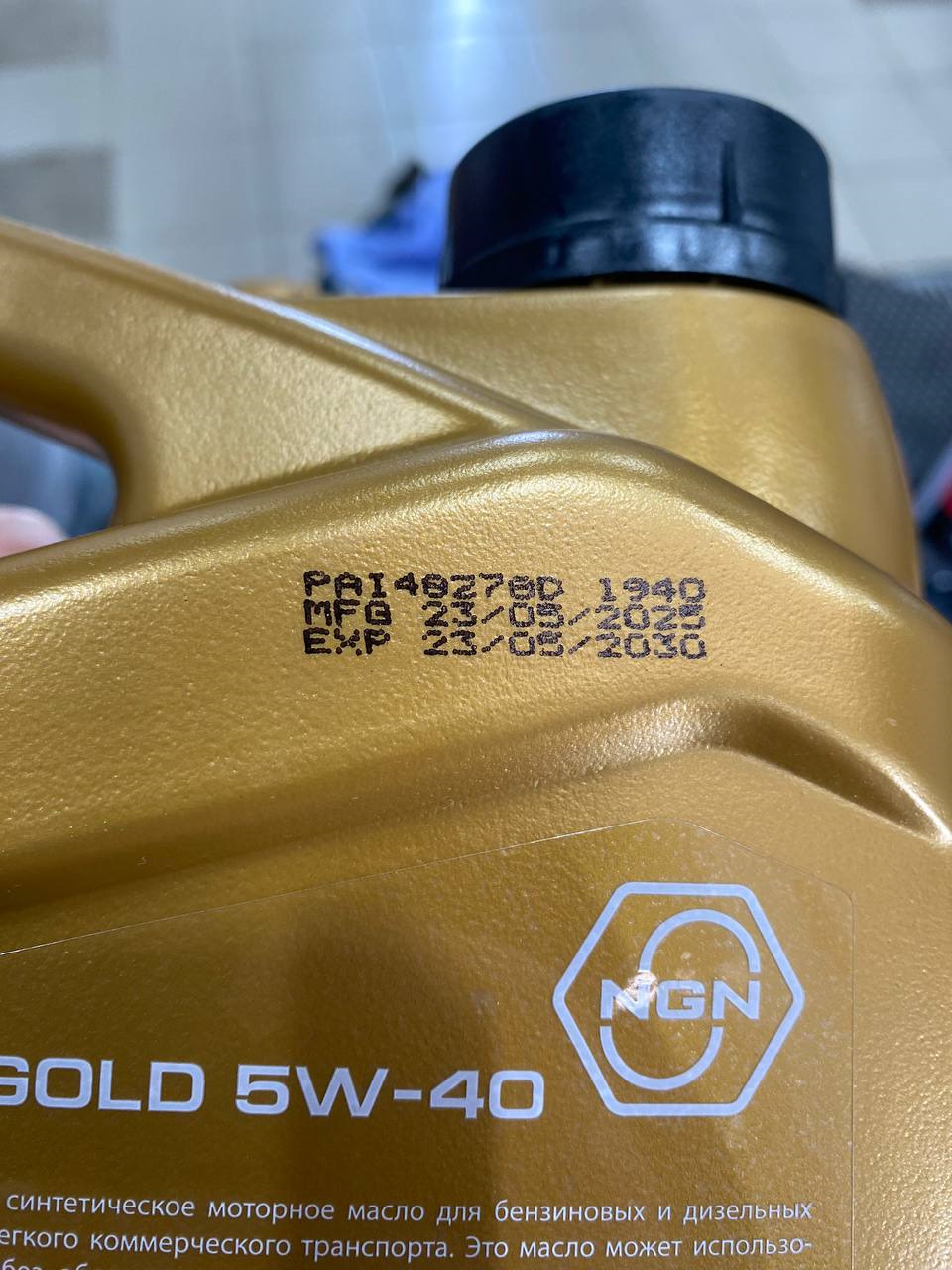

Ребят, спасибо, что отреагировали на запись комментариями, действительно нуждаюсь в советах, про крышки не слышал не от кого, менял ГРМ, ролики и помпу 16тыс км назад, дали гарантию 60тыс или год, проехал всего ничего, больше стояла и вот случайно заметил что всё в масле, сервис, которому доверяю далеко, сам в Москве, тут либо ценник конский и разводняк либо дилетанты, у самого руки не заточены на это, больше по мелкой электронике. Была идея замыть, так же мне озвучили на сервисе и так они замыли, что масло как было так и осталось, буду замывать сам розовым средством от Grass и тогда смотреть и спрашивать. Кстати сзади крышки грм тоже подтеки. Что на счёт масла как вы поняли что 2023 год?

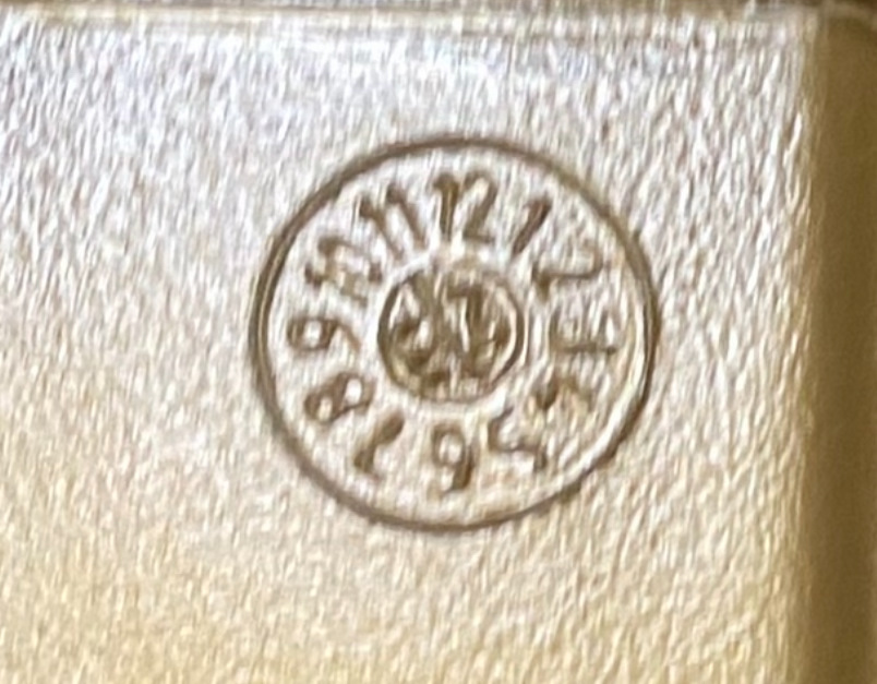

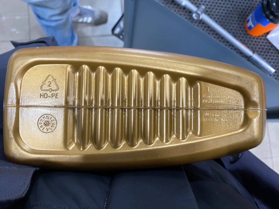

Канистра масла 23 года (плохо видно на фото), а масло 25 — вряд ли такое может быть, обычно масло и канистры в пару месяцев отличаются
Тоже заметил уже дома, что там 23 в середине, то есть 2023 года конистра? А кто-нибудь из вас брал такое масло, там читаются QR-коды на крышке? Потому как эти не читались, да на канистре Сингапур по Английский написано, на самой канистре тоже производство в Сингапуре

Что может быть от контрафактного масла?
