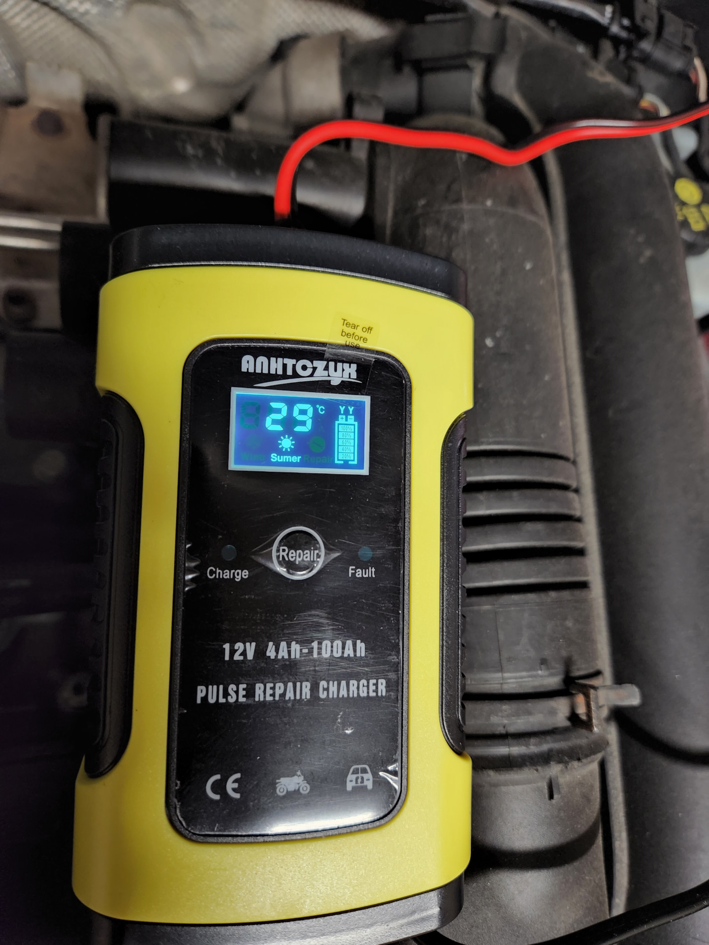

1. Предыстория. Или попытки зарядить Topla EFB 70Ah.
Немного повторюсь, но это для понимания что было попробовано разное и многое.
Стартовые параметры разряженный АКБ Topla EFB+ 70Ah 12,3V Глазок: белый с чёрным (между замена и зарядить)
Попытка №1 (Китай ЗУ): Как уже ранее писал, попробовал зарядить Китай ЗУ — HTRC SMART Сhargе, автомат с выбором тока (но это не точно) и индикацией напряжения (походу с какого-то не вашего АКБ). Отработал сутки. ЗУ сообщил "Full", но когда я спустя 8 часов отстоя подкинул нагрузку и после замерил напряжение, я понял что на экране было написано другое английское слово через две "o" :) Потому, что…
На выходе: Напряжение 12,62v, глазок чёрный но белая часть индикатора всё равно виднеется, после установки на машину спустя пару часов 12,43v.

2. Метода зарядки Кулоном
Делал по этой методе, уже после того как всё сделал в личной переписке ViMi13 мне скинул расписанное кратко но понятно это действо, за основу и взял предоставленный им текст.
Схема зарядки ЗУ Кулон 820 для мокрых (с жидким электролитом) акб Ca/Ca, EFB, EFB+ авто аккумуляторов (а это самые ходовые по технологии АКБ как от известных брендов так и от "наших"):
ПРЕДЗАРЯД:
Активируем, когда на токовыводах менее 12v;
Окончание:12v
Ток предзаряда:1а
ОСНОВНОЙ ЗАРЯД:
Макс.напряжение:14,8v
Макс.ток:10% от ёмкости
Макс.время:48ч
Ассим.заряд:
Ток разряда:0,8а
Длит.заряда:10с
Длит.разряда:50%
Заряжать по току: до падения тока зарядки до 0,2а
(Ассиметричный заряд позволяет растворять сульфаты в батарее и соответственно не греться батарее.)

3. Заряжаем, а точнее воскрешаем Topla EFB 70Ah.
ПРЕДЗАРЯД: (скипнут по напряжению)
Окончание:12v
Ток предзаряда:1а
ОСНОВНОЙ ЗАРЯД:
Макс.ток: 7A
Макс.время:48ч
Ассим.заряд:
Ток разряда:3а
Длит.заряда:10с
Длит.разряда:50%
ДОЗАРЯД:
Макс.напряжение: 16,5В
Мин.напряжение: 16,5В
Ток дозаряда: 1,5A
Продолжительность: 6ч
После 3х кратного прогона этой программы в авто режиме, на что ушло 3 суток c отстоями, получилось добиться 12,75V после отстоя в 8ч, SOH74%, SOC 35%, пусковой ток 654A, сопротивление 4,19мОм. Глазок уверенно чёрный, то есть всё таки есть потеря воды.
