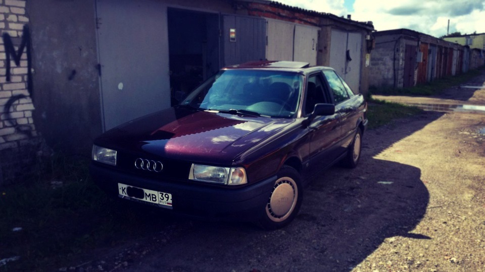

По пути домой заехал к знакомому, а там гравийка и местами ямы.
В передней подвески на ямах, в районе левого амортизатора что-то побрякивает. Именно в подвеске.
Помимо всего прочего, левый "лапух" на гравийке потрясывается и норовит сбиться каждый раз после регулировки.
Буду рад совету по устранению неисправности.

как правило если кочки частые — будь то гравийка или мелкие частые ухабины
и брякает так, будто стойка болтается — то это шаровая (возможно просто непритянута)
если монтажкой сэмитировать кочку, держась в этот момент рукой за шаровую — можно почуствовать "стук" или "люфт" как хочешь называй — в общем подтянуть надо, или возможно болты менять нужно с гайками
Проверю, спасибо!
