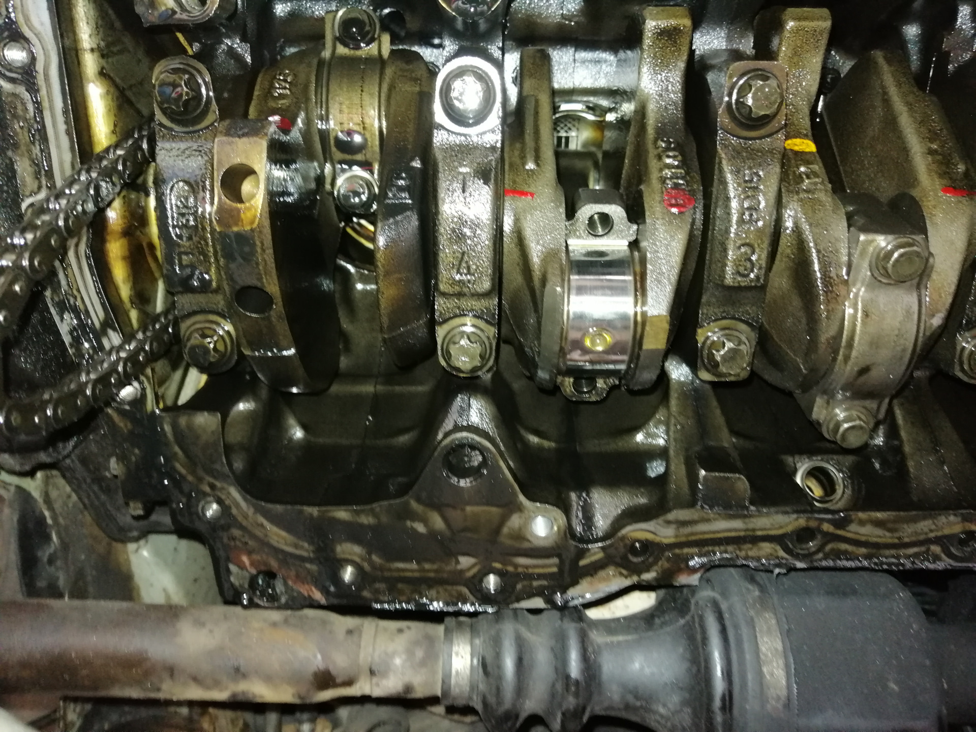

Привет реноводы. С момента работы прошло 5 месяцев. Решил заменить прокладку поддона, так как, под машиной на асфальте после ночной стоянки было замечено пятно. (в принципе прокладка 10лет сопли вела, но это капля не была замечена). Раз туда полез, меняю за одно шатунные вкладыши. Набрал нужной информации на Драйве2 и вперед. Работа сложная, спешка ни к чему. Выполнял впервые и один, получилось хорошо)) Долго думал как быть с подрамником, так или так снимать поддон. Остановился со съемом подрамника.

Замена вкладышей легкая, не спешить. Каждый вкладыш смазан перед установкой. Болты зажимал 25Нм+45 градусов, в народе это 55Нм.

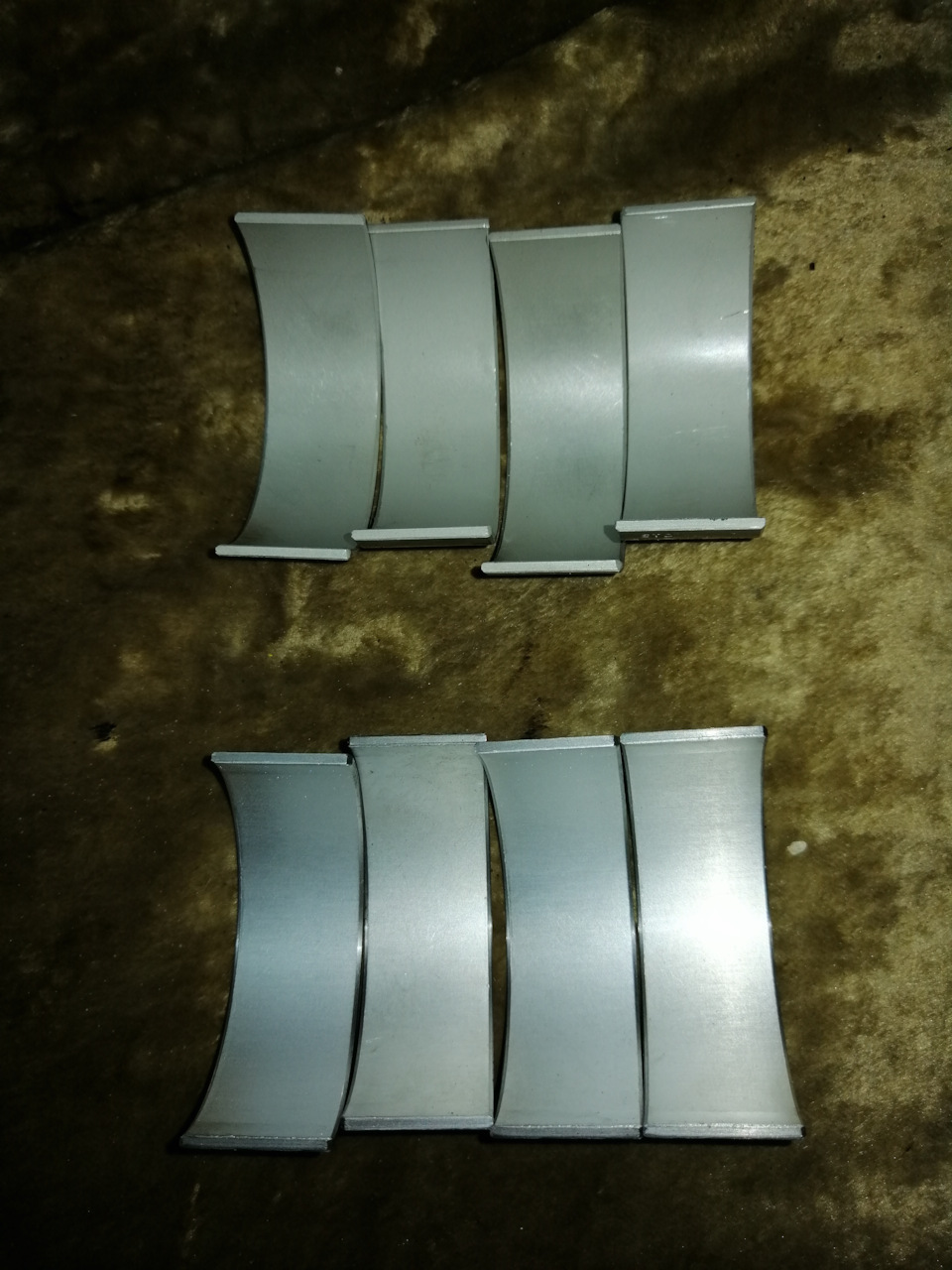

Шатунные вкладыши ставил такие, на мой век хватит)). KOLBENSCHMIDT 77 752 600. С обратной стороны вкладыша вверх и низ подписан.
Старые. 380 тыс.

Помыл, обезжирил, места герметика пометил.
Поддон готов, ничего криминального я в нем не нашел. Прокладка ставилась без герметика.
Капля на стыке с коробкой осталась постоянной, скорее всего это сальник маховика текет. Ну это буду смотреть по количеству подливки масла, потому что по хорошему туда лезть надо менять и сцепление. А сцепление еще хорошее. По поводу масляного поддона 2 подтека не больших присутствуют, но на подливку оно не влияет.

Да, раз уж поддон снимать пришлось, то не лишним будет и вкладыши поменять. И фирма хорошая, многие знакомые ставили Колбеншмит и жалоб не было
