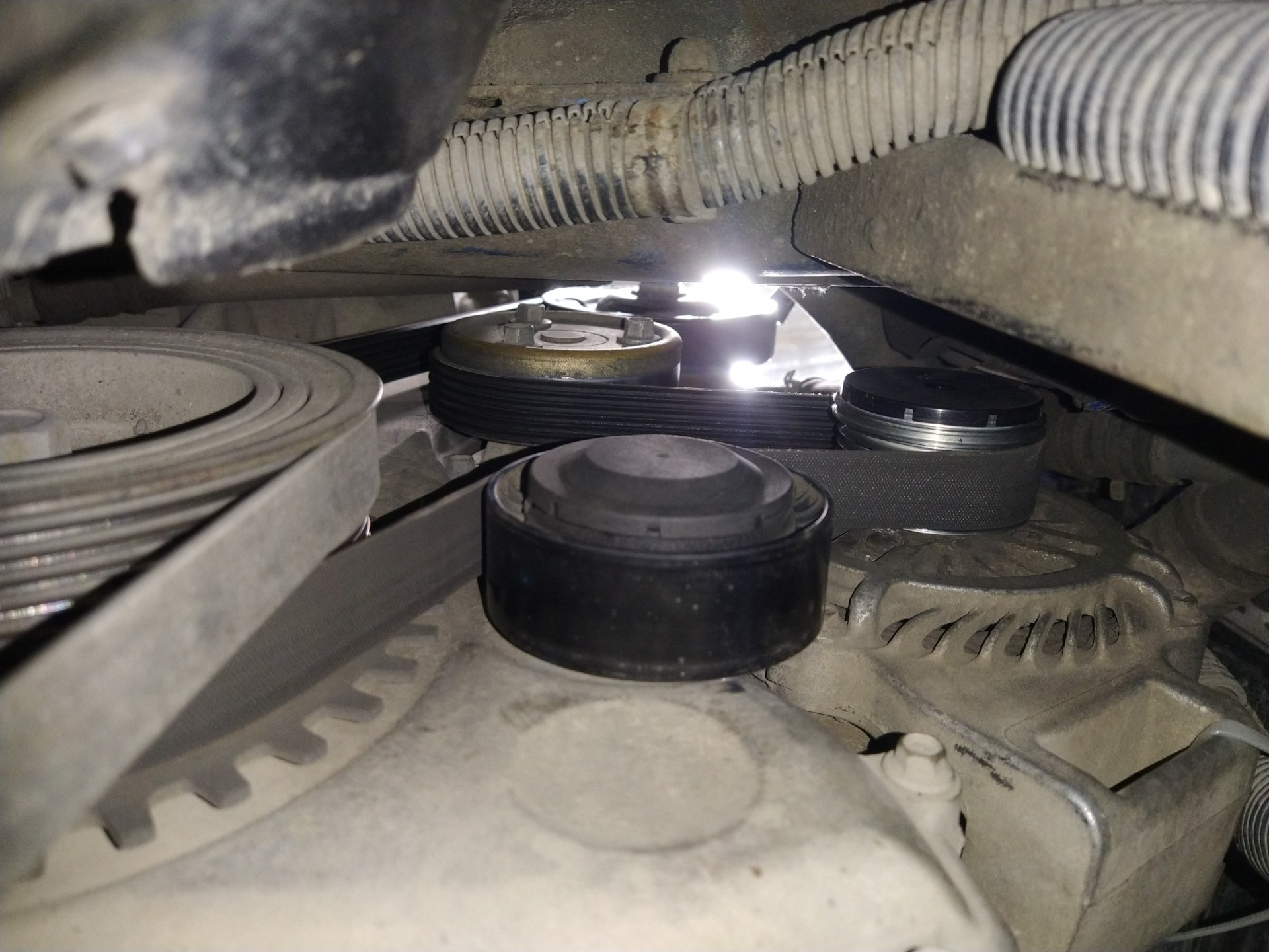

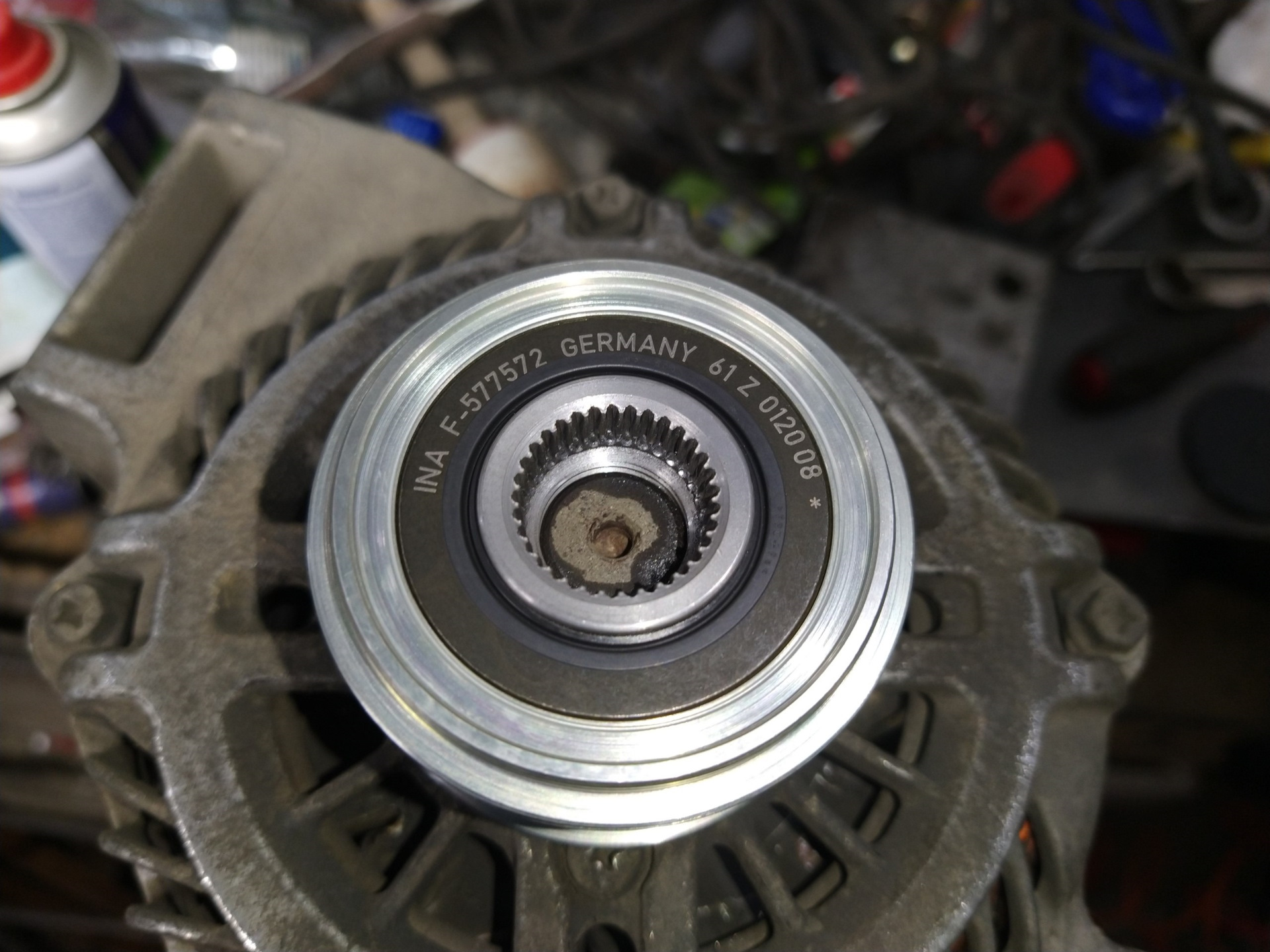

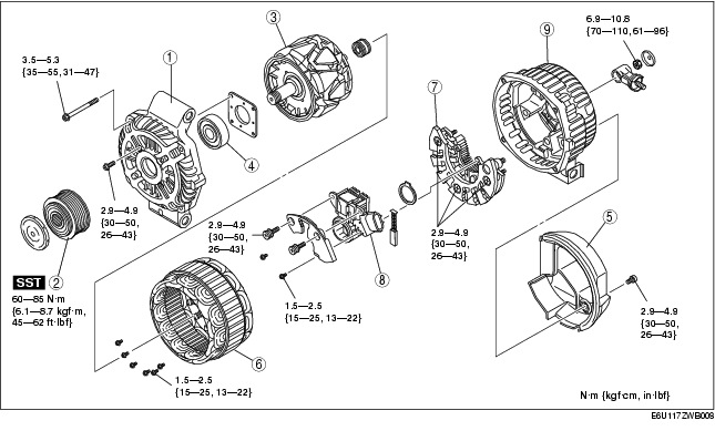

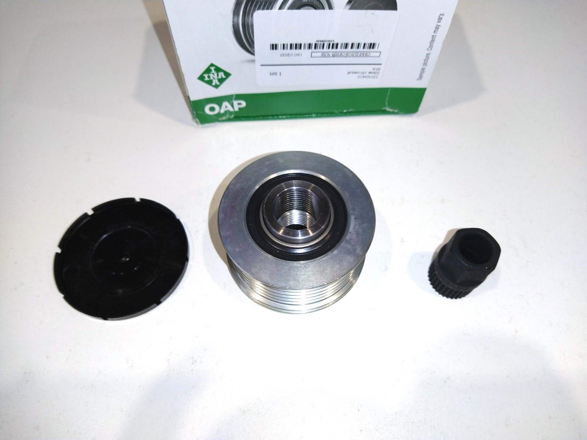

Вам не показалось. Вообще зачем? У меня нет автоматического натяжителя ремня привода навесных агрегатов. А после установки двухмассового маховика стал замечать подвзвигивание ремня на запуске и при движении на сверхмалых оборотах. Собственно, обгонная муфта штатно шла на генераторах MPS версий, и где-то с 2012г на атмо маздах (по крайней мере прулях). Можно было купить генератор с примаси уже с обгонной муфтой, но зачем мне еще один генератор, лучше в эти же деньги купить новую и поставить на свой :)

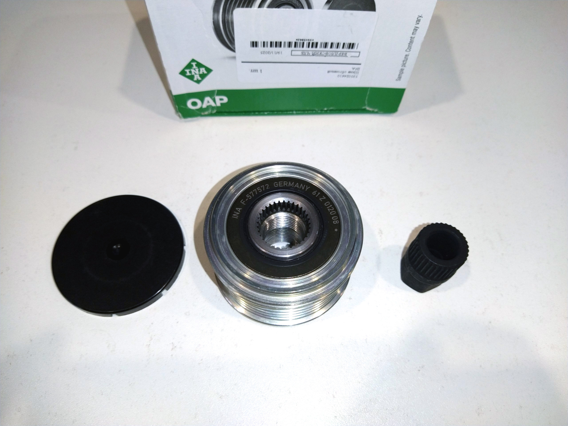

INA 535024610 — актуальный на данный момент номер муфты, подходит и на генератор с заднем расположением (L3M618W11), и на генератор от ZY (LF1818330), и на всякие аутлендеры, бмв… К ней понадобится ключик-съемник. Брал самый дешевый с озона.

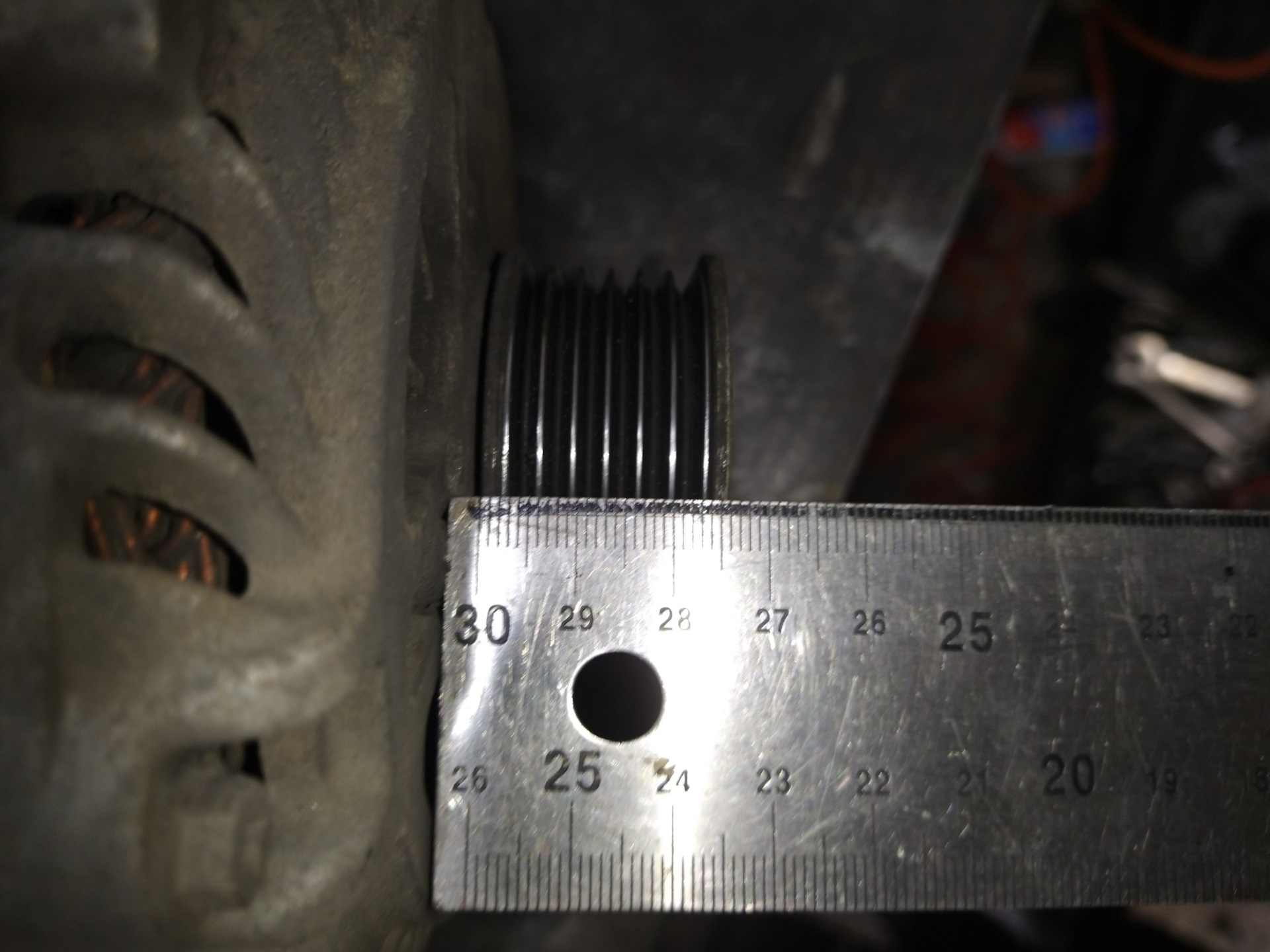

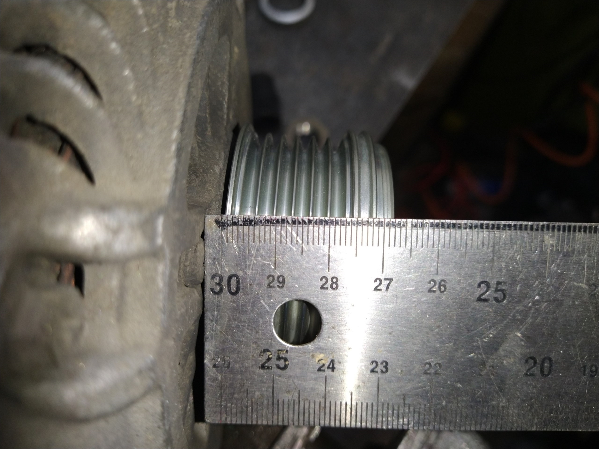

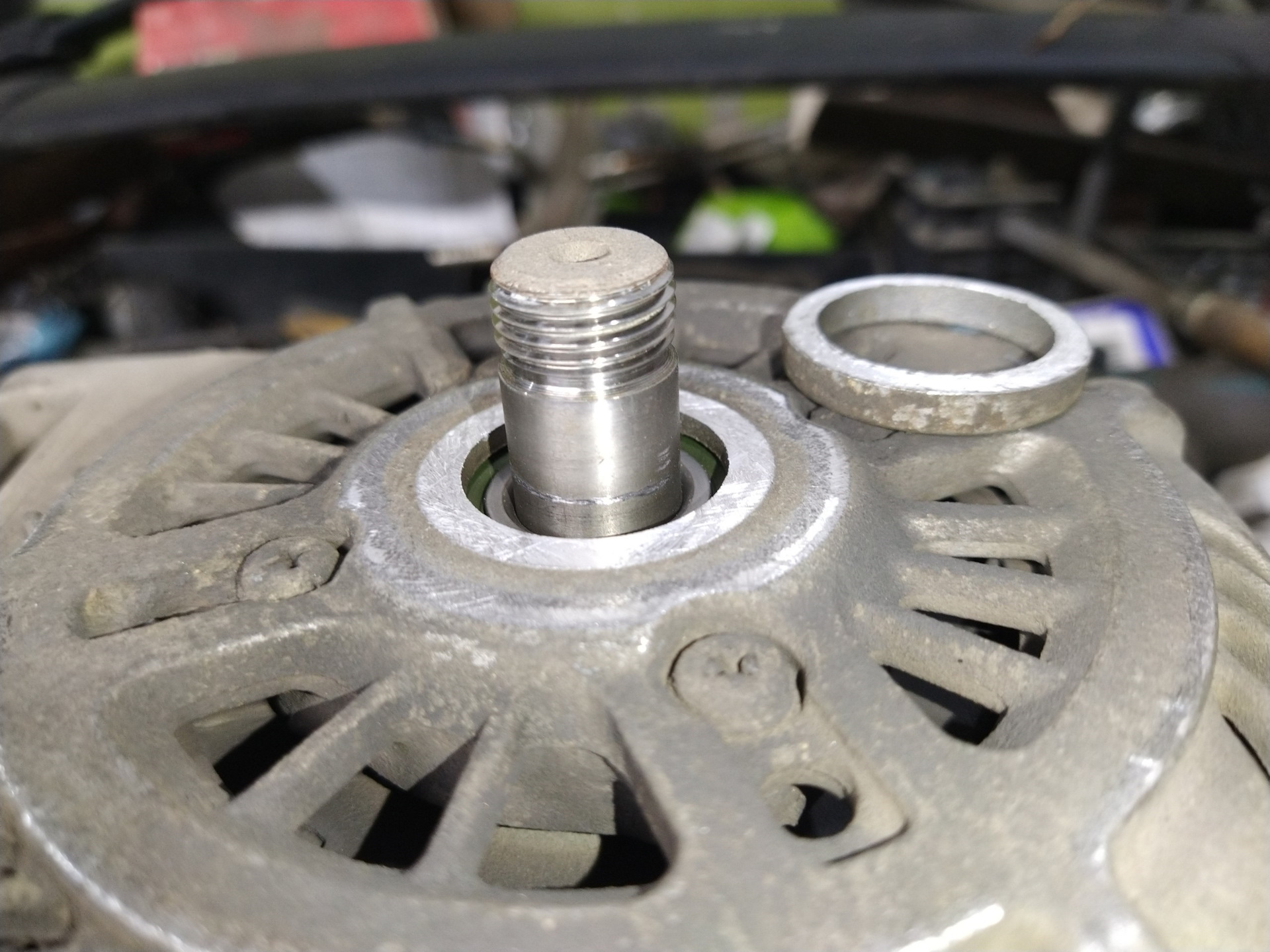

Вылет штатного шкива.

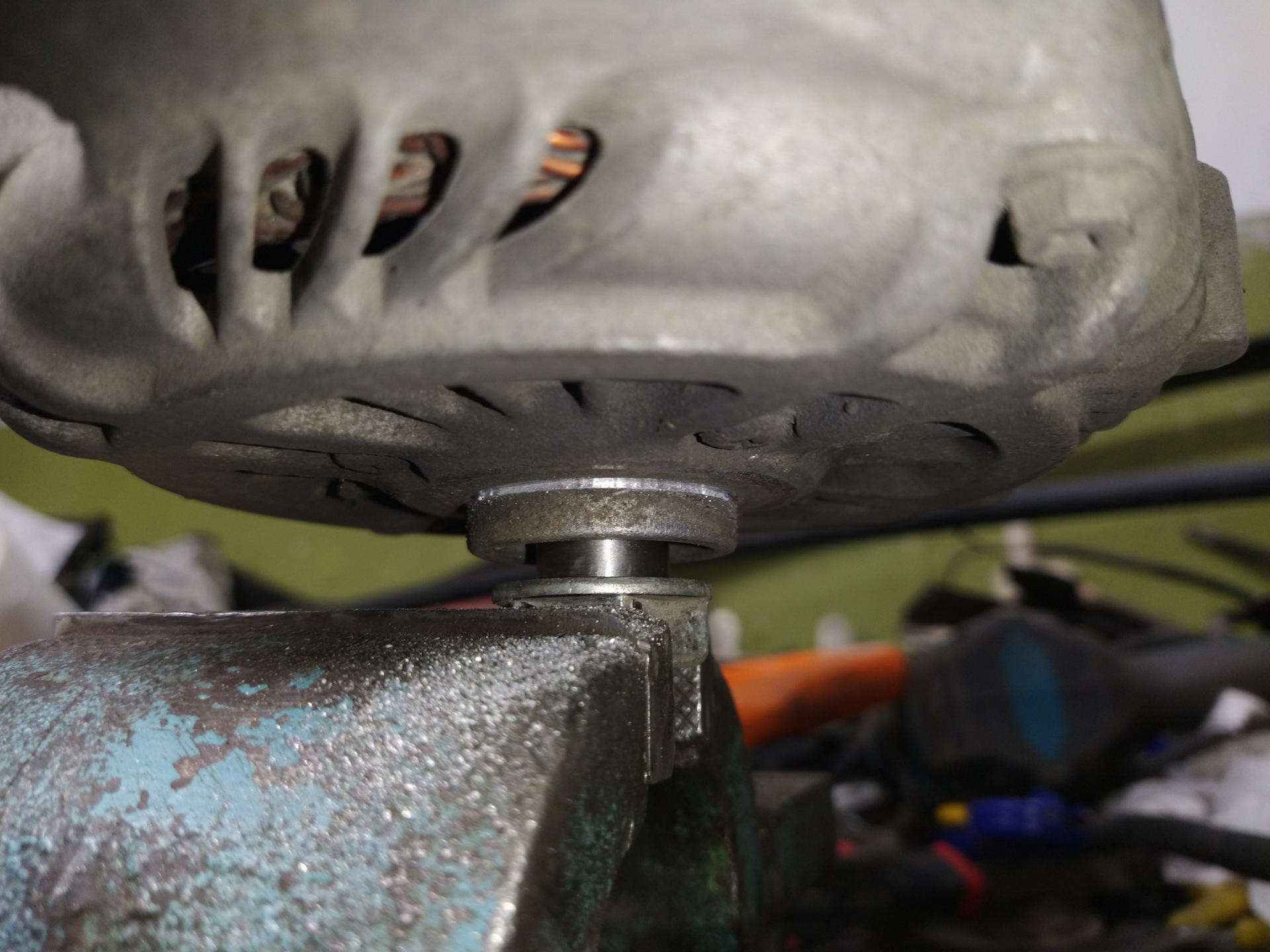

Шкив садится на вал упираясь в подшипник, по этому резонно сравнить их поставив на стол

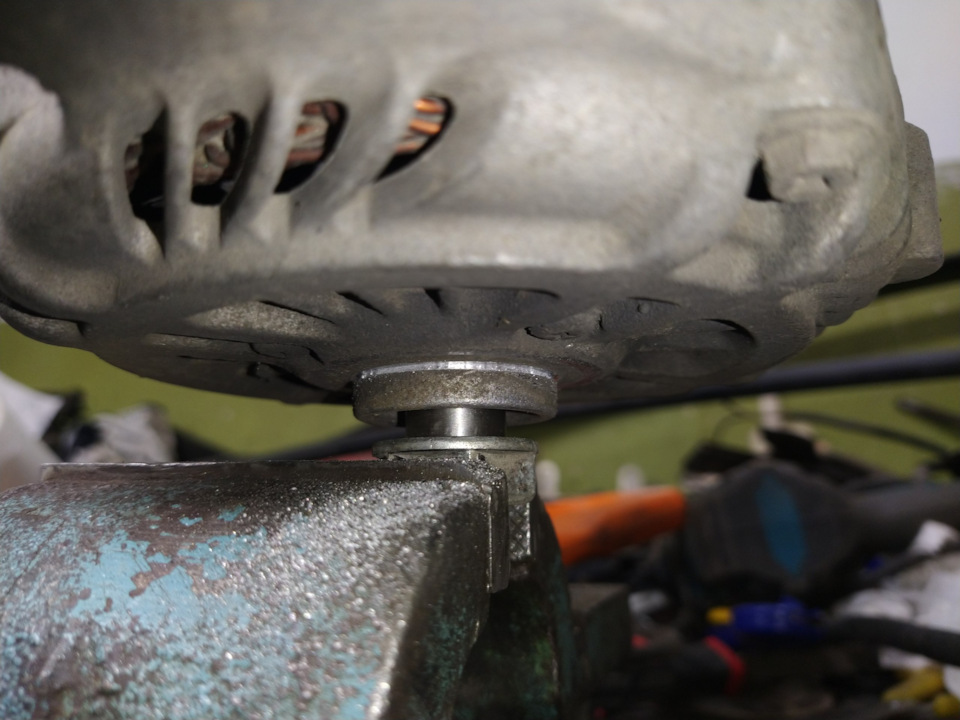

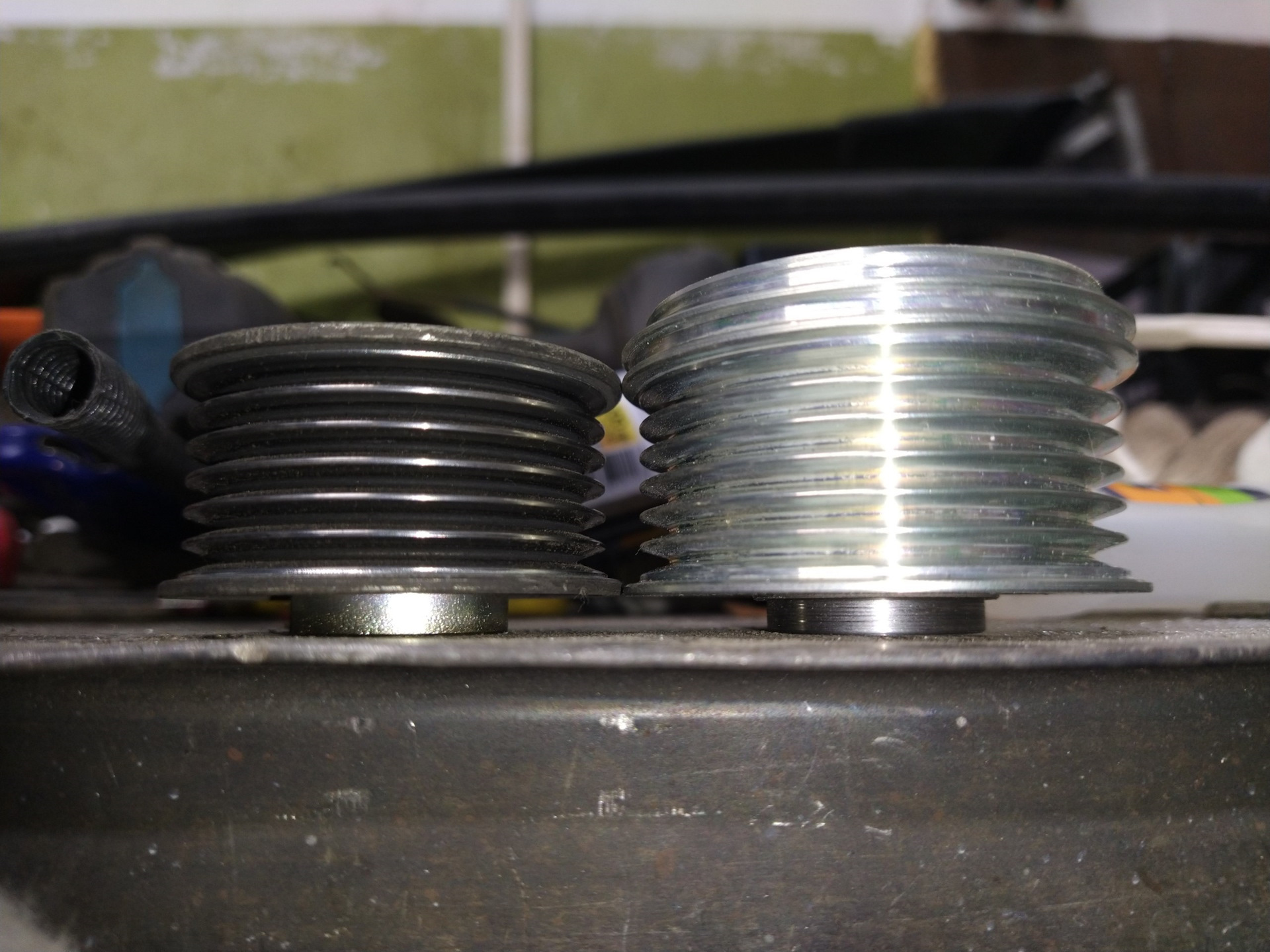

Но есть нюанс. Это буртик на корпусе под шкивом. Его нужно спилить. Зажав в тиски за гайку, вращая левой рукой, правой рукой я пилил его ножовкой.
Нюанс №2 — обгонная муфта чуть чуть больше в диаметре, чем штатный шкив. Но всё встало на свои места со старым ремнем.
Снимал/закручивал шкив с помощью аккумуляторного гайковёрта. Потом проверил динамометрическим ключем — всё ок.

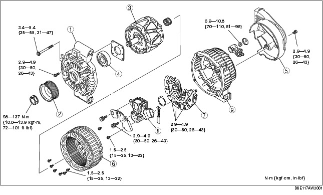

Для обгонной муфты момент затяжки 60-85нм
Для обычного шкива момент затяжки 98-137нм

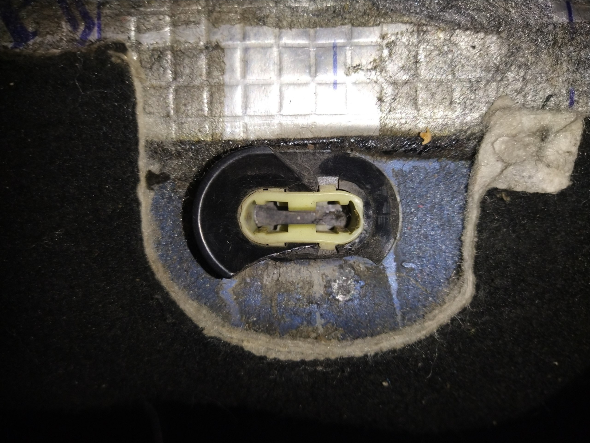

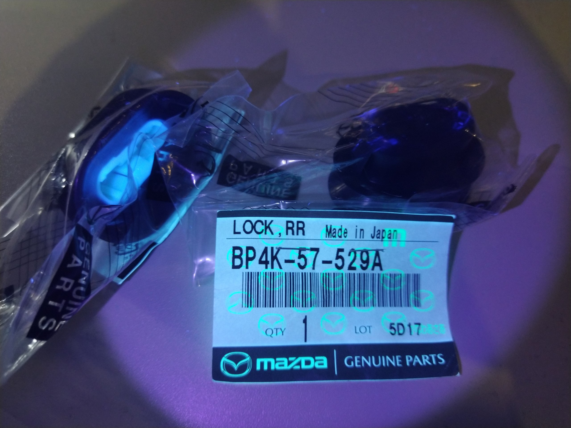

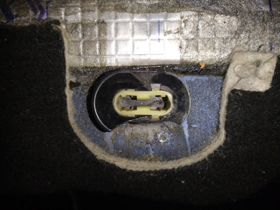

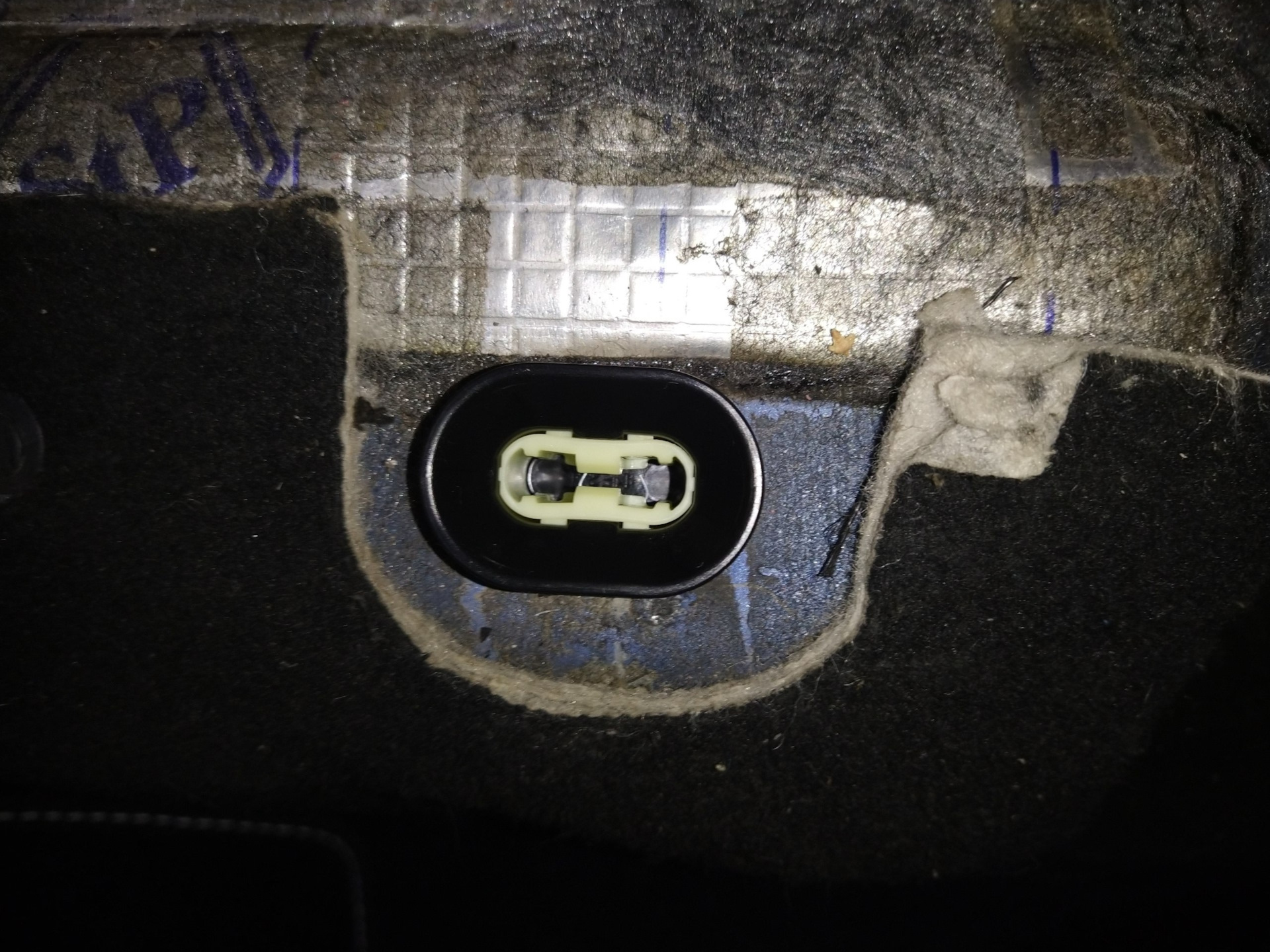

Ну и за одно поменял застежки заднего дивана BP4K57529A

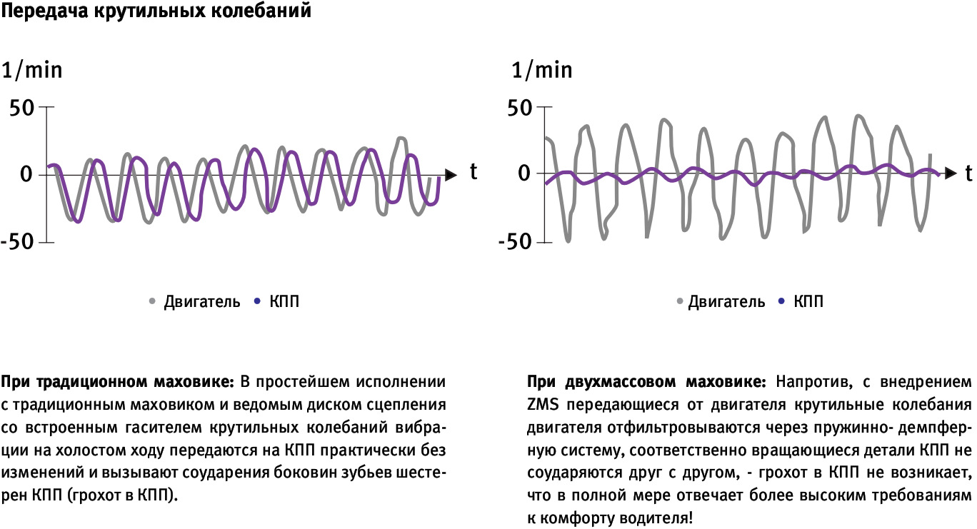

да вроде все логично. почти вся масса маховика теперь со стороны первичного ала :)
Хочешь сказать, что уменьшая крутильные колебания на первичном увеличиваем на коленчатом?
не то чтобы я хочу это сказать, я это ощутил :D

самое интересное, что до установки двухмассового маховика этот ремень звуков не издавал

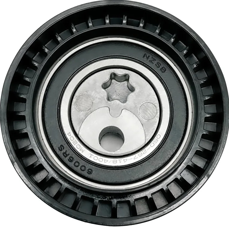

Натяжение же задаю эксцентриковым роликом, считай такое же. До этого пробовал перетягивать, всё равно на холодном запуске взвигвало.

Ну у нас на 6ке рест у некоторых обгонная муфта стоит. На доресте не было)). А почему натяжителя нет ? Я думал у всех lf моторов шел натяжитель
потому что вместо него висит насос гур
А снизу под генератором не как не поставить натяжитель как у нас на 6 ке
нет, там трубки кондиционера
Во блин. Ну ясно, это получается всю систему переделывать
я как-то колхозил кронштейн под натяжитель каптивы. сейчас просто эксцетриковый ролик поставил в штатное место которое у нас нигде не используется
