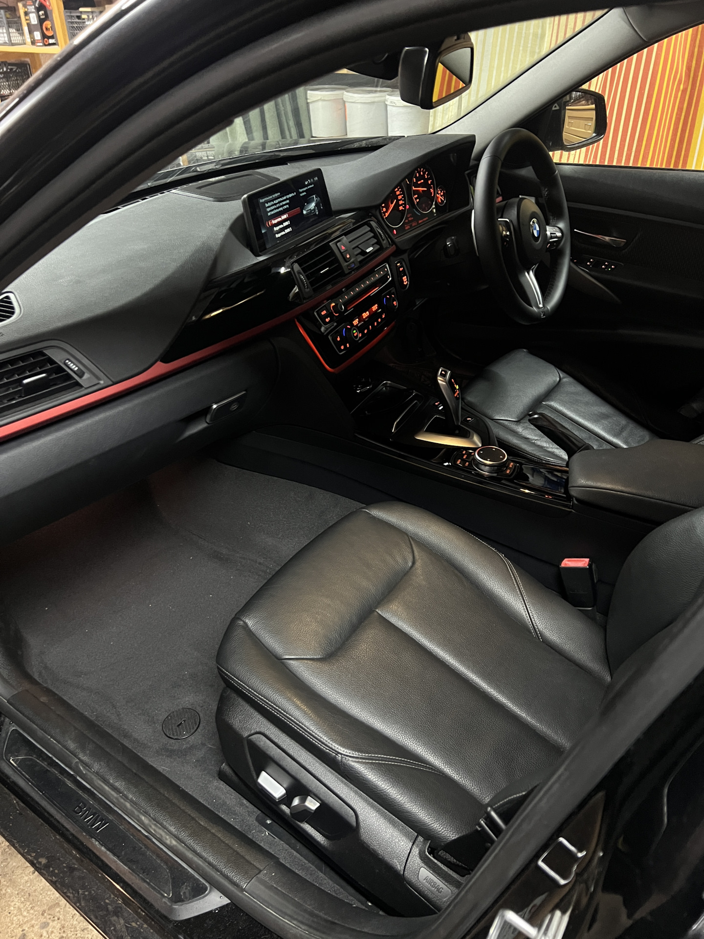

Наступили холода и в довесок к обогреву руля захотелось и попогрейки. Купленные на маркетплейсах накладки в целом смотрелись не ужасно, но и эстетики салону не добавляли. Уточнив информацию у нескольких контор, кто занимается установкой обогревов получилась такая информация: на момент ноября 2026 года обогрев установить стоит 25т.р и плюс докупать панель климата (5т.р). Итого 30т.р за нештатную установку. Примерно в это же время в моем городе мне попадается комплект передних сидений от прульной ф30 от комплектации Лакшери с отделкой из кожи Dakota за 25т.р. Звучит приятно, учитывая в целом хорошее состояние сидушек. Еду забирать, попутно заказывая панель климата (5т.р). Имея на руках сидушки из Дакоты совсем не хотелось брать задний диван из Сенсатека, хотя их отдавали за весьма приятную цену. По итогу выпрашиваю продать отдельно от переднего ряда задний диван, который один в один совпадает с тем, что должен быть у меня. По цене диван обошелся в 20т.р. Да, из Сенсатека он обошелся бы в 10т.р, но душа моя не спала бы спокойно, зная что там совсем другой диван😂
По итогу комплект вышел в 50т.р
Быстренько выставляю свои сидушки на авито и буквально за 5 дней их забирают за 20т.р.
Чистим сидушки, пропитываем набором от letech и ставим. Электроприводы заработали, но сидушка водителя работала в обратных нажатию направлениях. Как позже выяснилось, потребовалась прописать сидушку водителя и протянуть 1 провод на Lin шину пассажирского сиденья. За процедуру протяжки, адаптации и активации обогревов я отдал 5т.р
По итогу чистые затраты 35т.р, что чуть больше стоимости кастомного обогрева, но ничего страшного, плюсы в виде обновленного салона и штатного обогрева на лицо.
Так же были куплены накладки на центральную консоль от комплектации sportline (1500р за 3 элемента) за и черные глянцевые накладки на дверные ручки (1700р)
Затягиваем в пленку, чтоб собакен случаем не царапнул и ставим всю эту красоту. За минимальные вложения результат весьма радует.

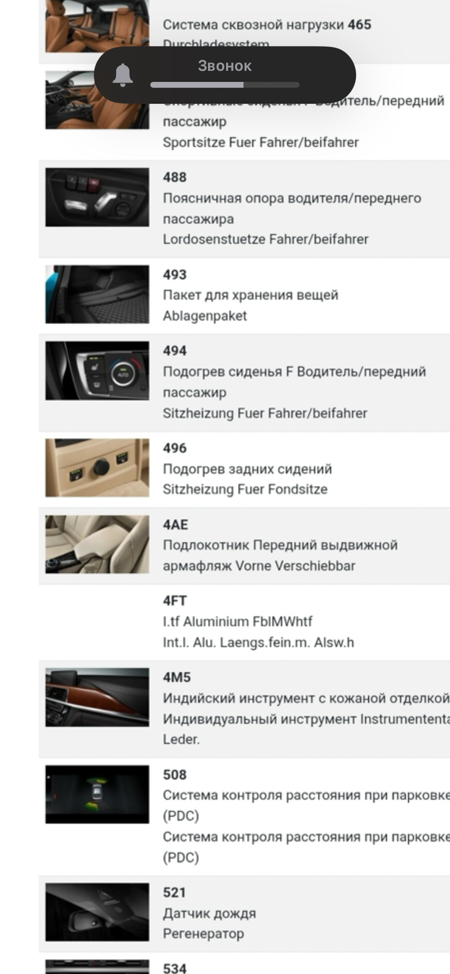

Вопрос к знатокам. А эти накладки бывают из алюминия?
Сомнительно. Возможно с пленкой под алюминий на тонких вставках-да
Понимаю, что сейчас никто так не делает, но у меня тактильно очень похоже на люминь. И этот материал холоднее чем пластик, когда утром садишься в машину
hexagon должны быть алюминиевые
Это можно в описании комплектации найти?
bimmer.work в помощь)
PatCar
4WG — Алюминий Hexagon, акцент черный глянец
Моя комплектация, я так понимаю что это 4FT
Алюминием может называться и цвет конечно. Но 99 проц что они не пластиковые. У меня на ф30 были хексагон планки и они были тоже холодные
PatCar
гексагон как раз алюминий. в м-паке лично у меня такое и было. и это отдельная опция по каталогу.
