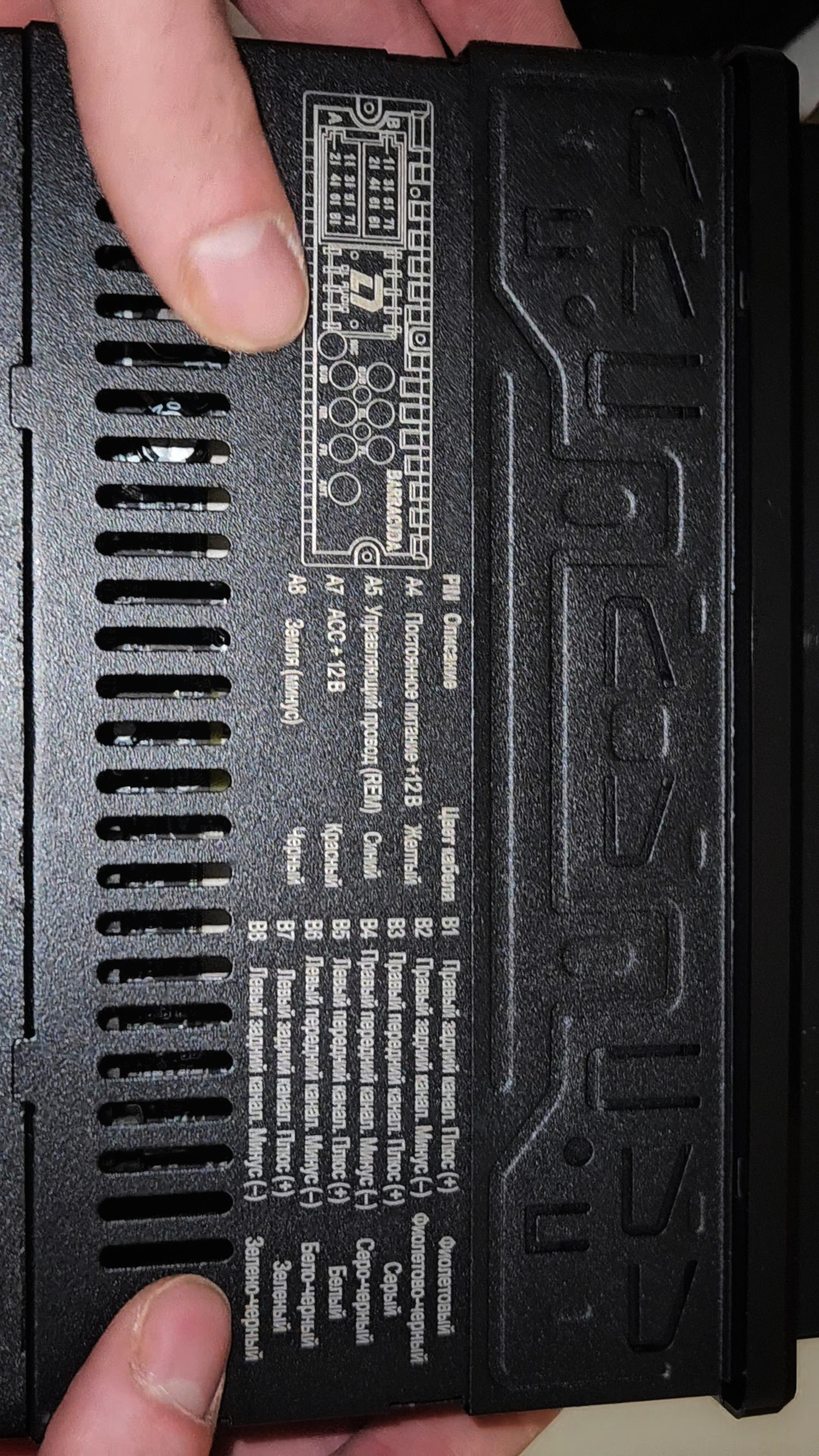

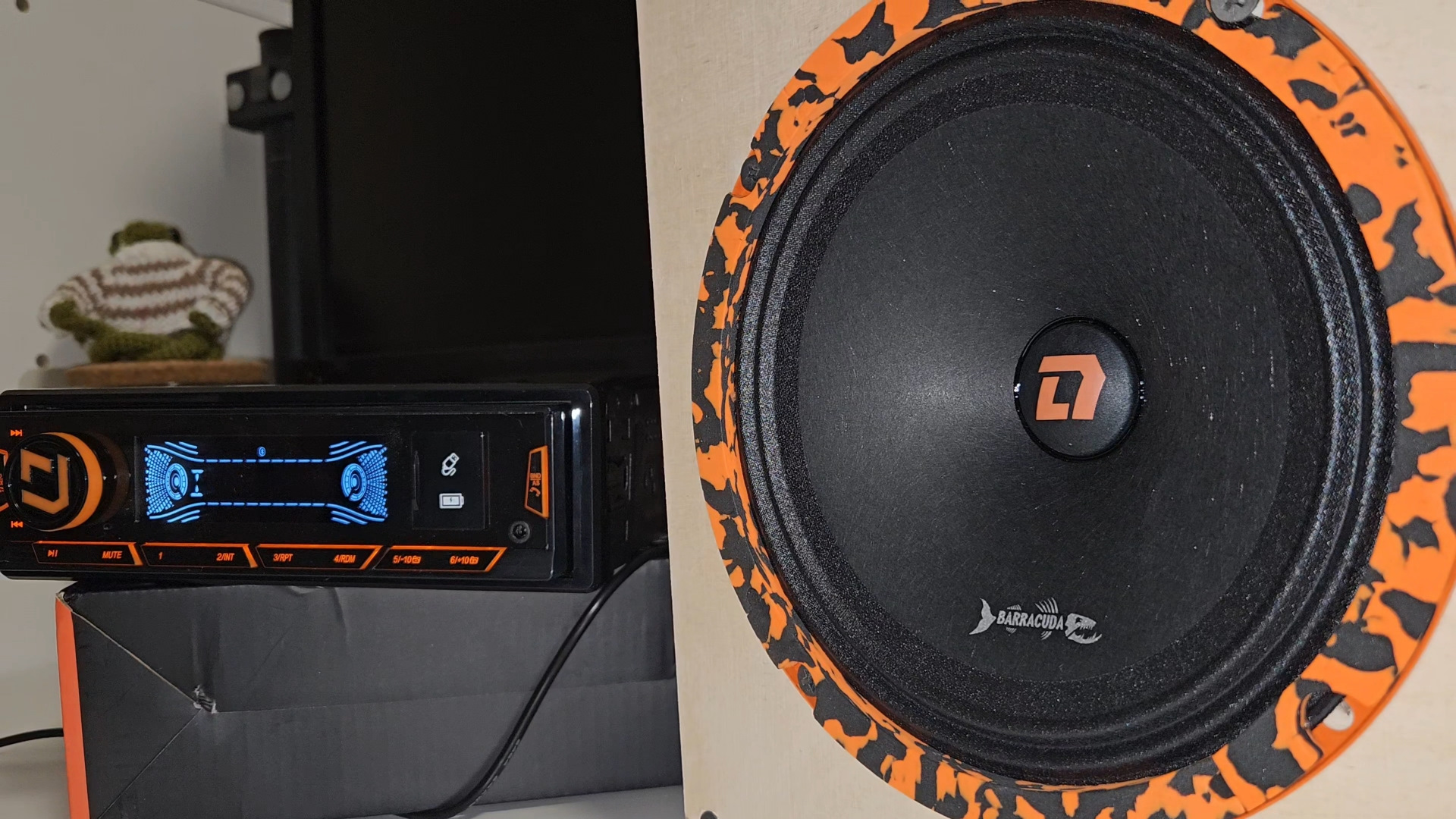

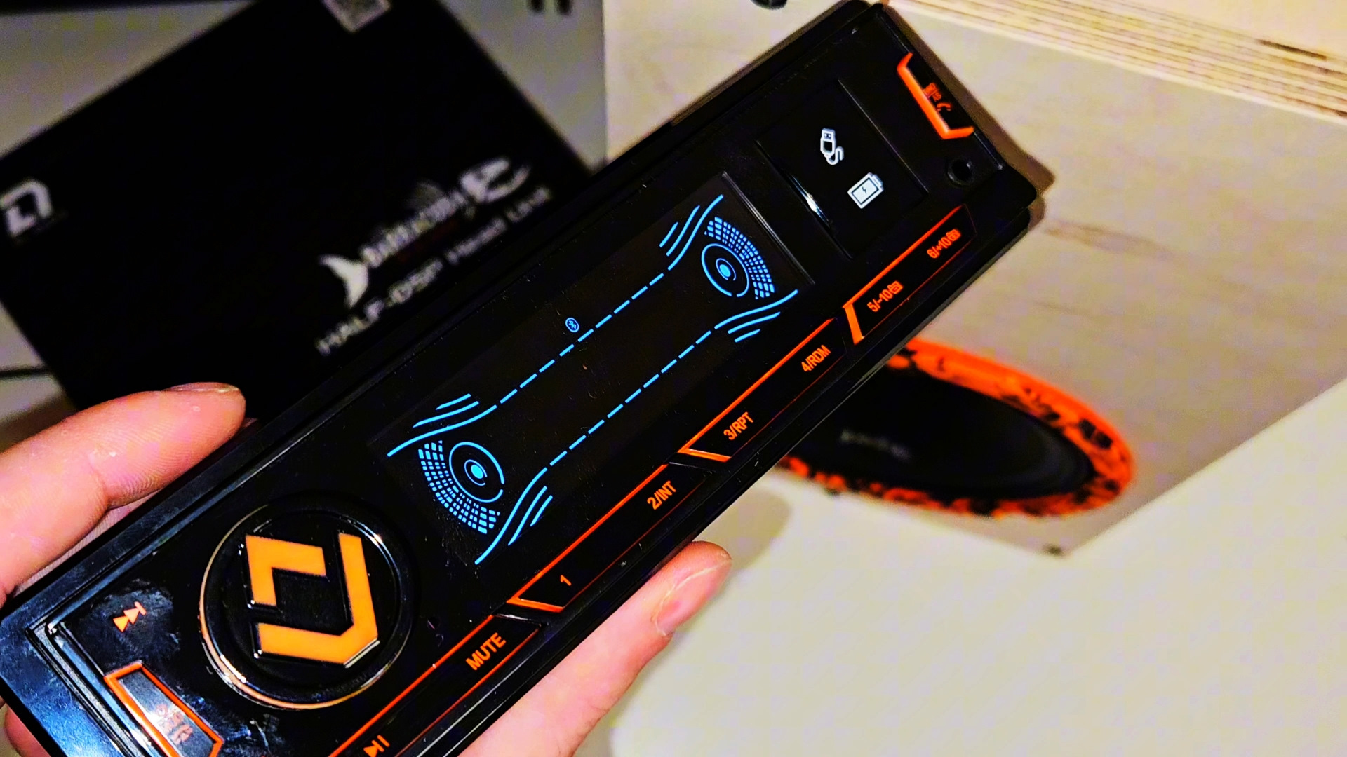

В общем после ауры, увидел магнитолу от Barracuda HALF-DSP Head Unit от DL Audio и естественно купил её на обзорчик, тем более что магнитола в целом не на что не похожа в своем бюджете.

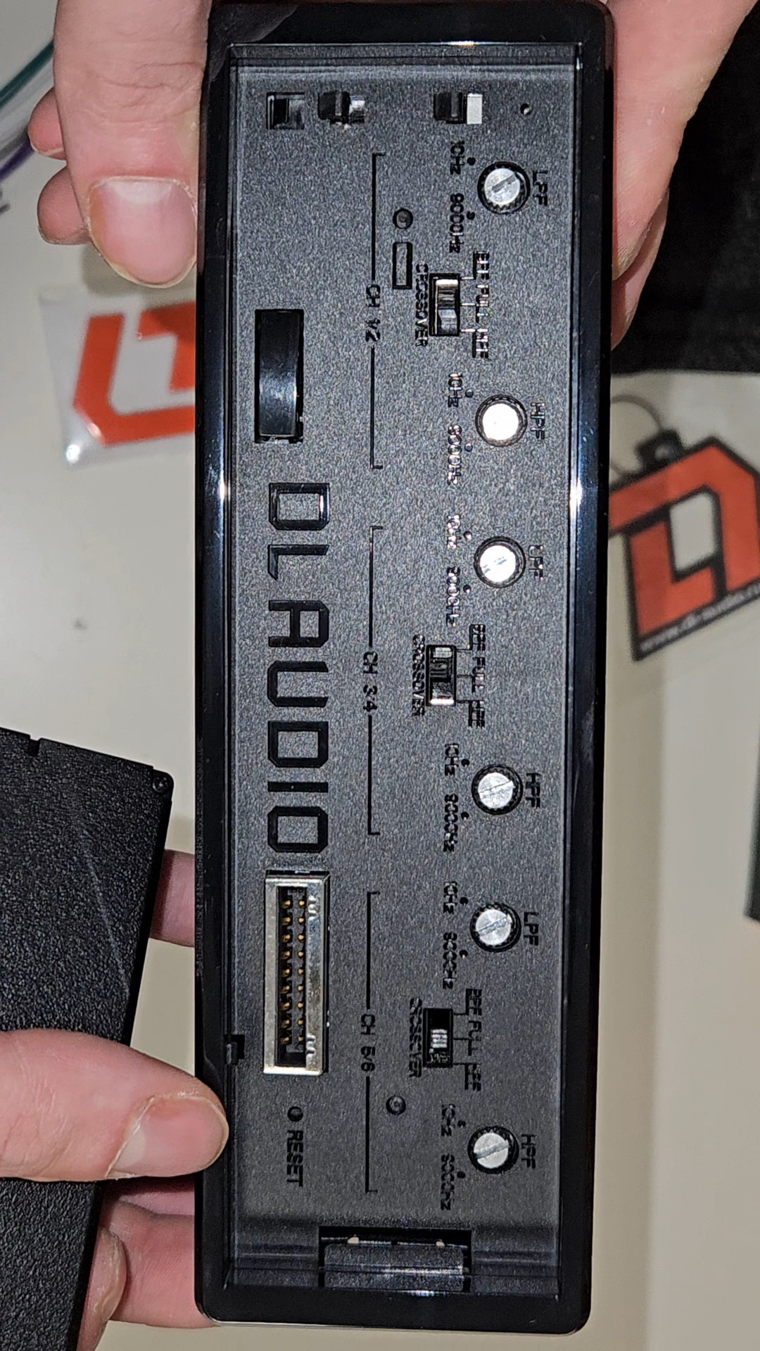

Основные фишки головного устройства:
-6 каналов с возможностью одновременной подрезки частотного диапазона "сверху" и "снизу" крутилками как на усилителе.
-Расширенный набор источников сигнала: Bluetooth/AUX/USB/AM/FM.
-Дополнительный USB-порт с выходной силой тока 2.1А🔋 для зарядки мобильных устройств.

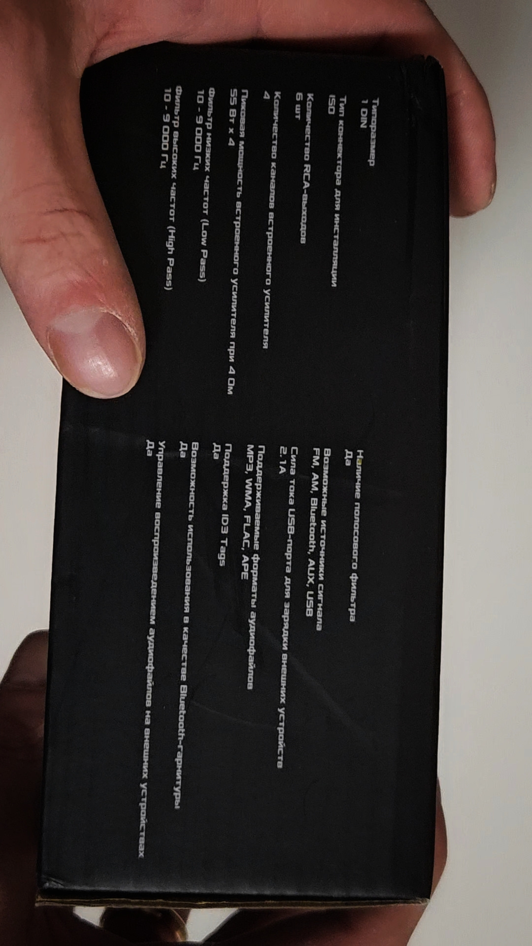

Характеристики:
🔸️Типоразмер — 1 DIN

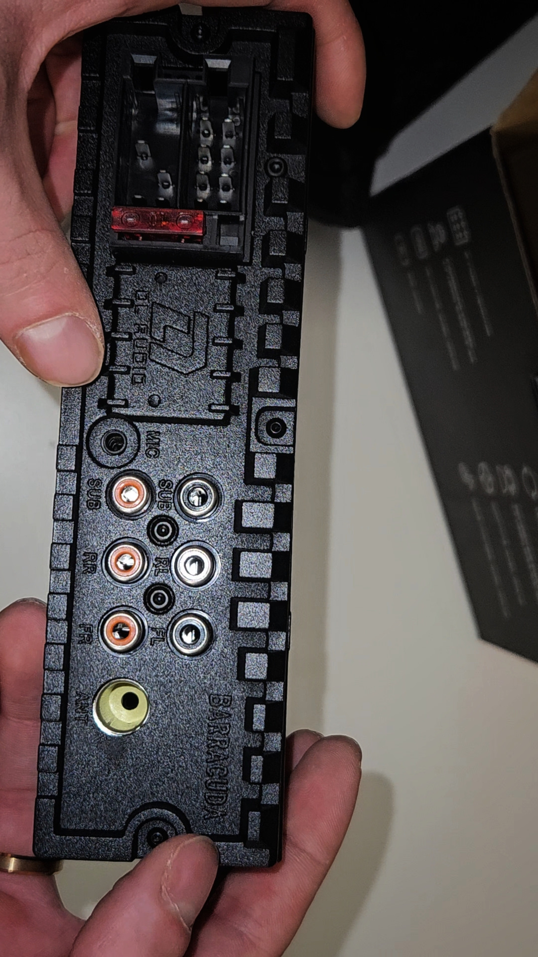

🔸️Тип коннектора для инсталляции — ISO
🔸️Количество RCA-выходов — 6 шт
🔸️Количество каналов встроенного усилителя — 4
🔸️Пиковая мощность встроенного усилителя при 4 Ом — 55 Вт х 4
🔸️Наличие полосового фильтра — Да
🔸️Возможные источники сигнала — FM, AM, Bluetooth, AUX, USB
🔸️Сила тока USB-порта для зарядки внешних устройств — 2.1 А
🔸️Поддерживаемые форматы аудиофайлов — MP3, WMA, FLAC, APE
🔸️Поддержка ID3 Tags — Да
🔸️Возможность использования в качестве Bluetooth-гарнитуры — Да
🔸️Управление воспроизведением аудиофайлов на внешних устройствах — Да
🔸️Фильтр высоких частот (High Pass) — 10 — 9 000 Гц
🔸️Фильтр низких частот (Low Pass) — 10 — 9 000 Гц
✅️ 2 года гарантии и есть подменный фонд от производителя
По установке сложного ничего нет, достали старую магнитолу и поставили эту.
Минусы, тест и обзор на магнитолу можно увидеть тут, заранее благодарю за просмотр 👇🤝

👍аппарат, Dl просто 💣, летом товарищ брал в рабочие авто 6 шт таких балалаек и все 6 ушли обратно продавцу 😂.Фонят, BT работает не стабильно, отваливается и шипит, эквалайзера в меню нет только крутилки под отвёртку, баланс настроить нельзя, кнопки такое ощущение что сейчас вылетят, вот такое качество, возврат оформили вообще без проблем видимо проблемы эти частые.
Ну по качеству у меня норм попалась, а вот настройка тоже не сильно зашла
Andruxa905
Как бы прикольно что как на усилке настраиваешь, но я думал там две вариации грубо говоря механически и с панели когда собранная.
Да настройки срезов только механические, не удобно.
