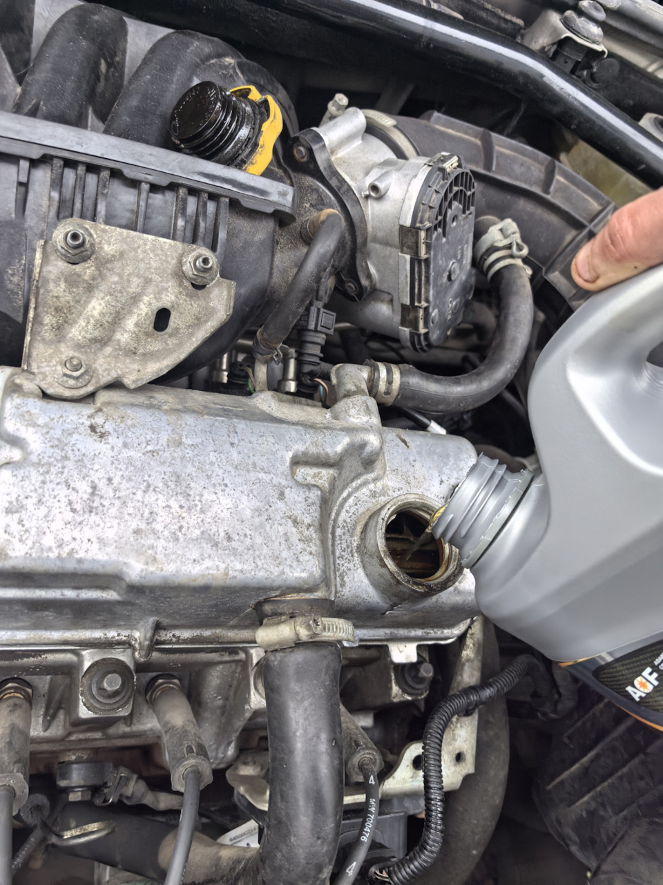

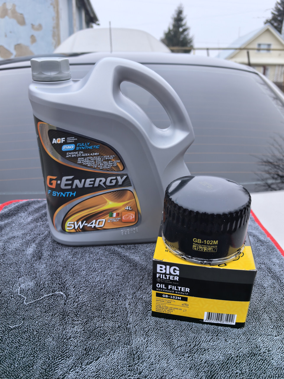

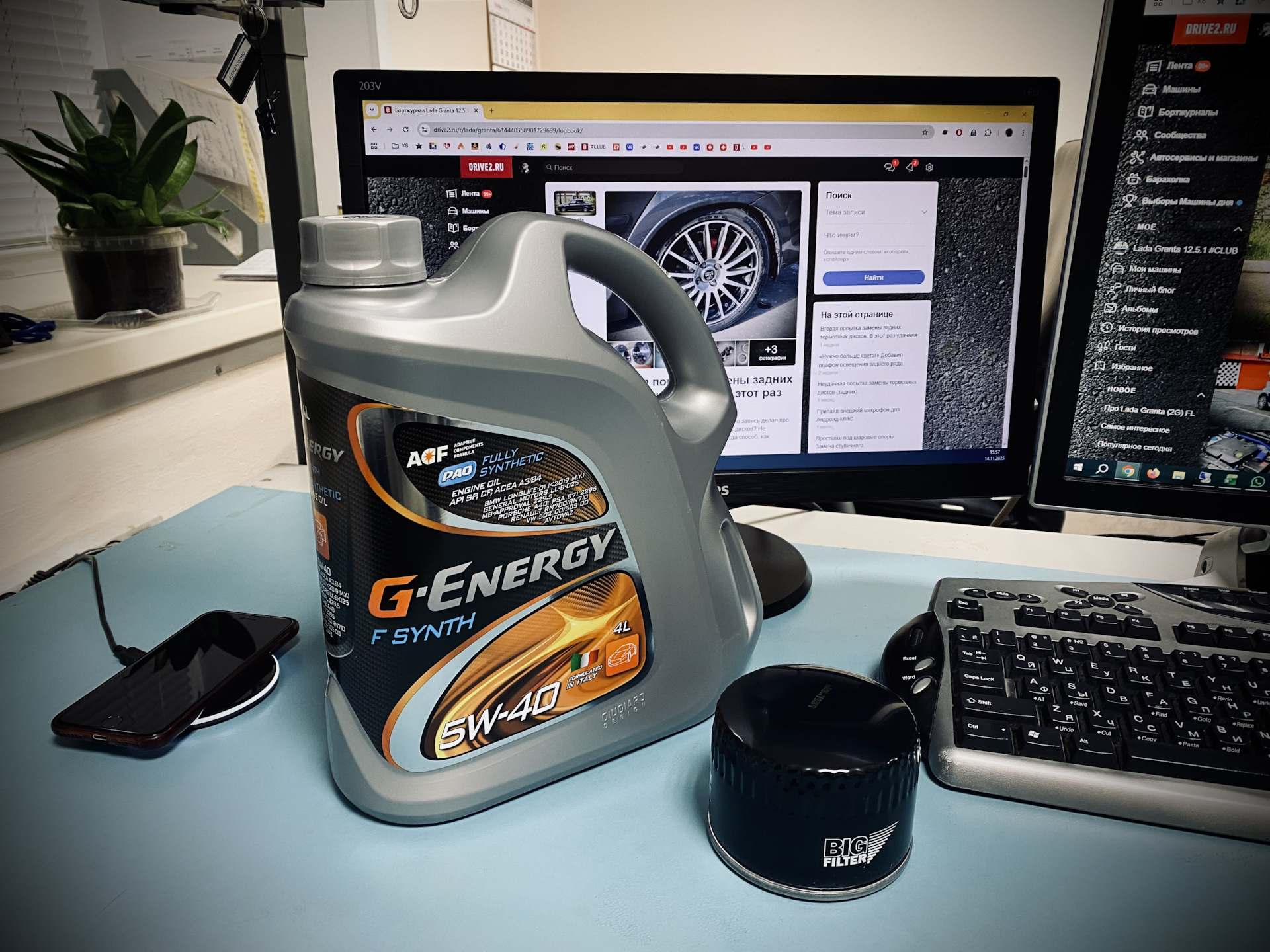

На этот раз по совету Руслана shkwarka, я приобрел полностью синтетическое масло G-Energy 5w-40.
Также почитал множество других отзывов, в целом, масло адекватное, зарекомендовало себя хорошо.
Фильтр Big. Беру его второй раз. Именно этот фильтр спас меня от назойливого зуммера давления масла на холодную.
По работе двигателя после Лукойла, изменений нет. Да и наверное не должно было быть.

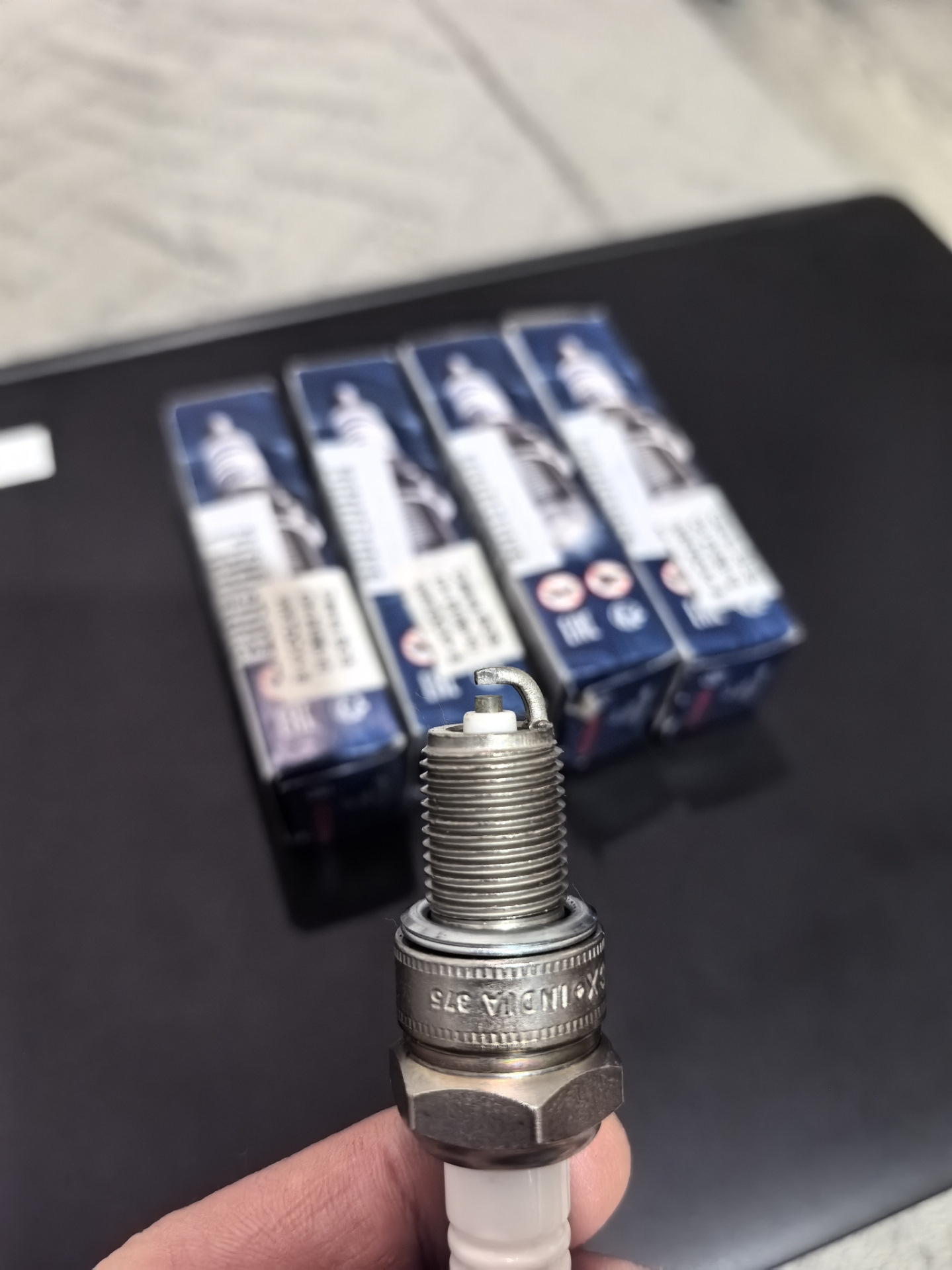

Свечи Bosch никелевые.
Да-да, именно Bosch. К Brisk, ДВРМ и Meteor отношусь хорошо, но зачем, если в наличии есть Bosch, пускай и Индийский.
Старые свечи точно такие же, пробежали 30 000 км без проблем.
Почему не модный иридий?
Иридиевые свечи имеют увеличенный ресурс, но какой в этом смысл если ты владелец гранты? 😀
Ведь свечи, в буквальном смысле, находятся как на ладони. В моем случае, на 8-ми клапанном двигателе, даже катушки для замены не приходится снимать.
Поэтому, на мой взгляд, проще заменить никелевые свечи раз в 25-30 тысяч километров.
Что можете сказать о состоянии свечей?
На свече из 4-ого цилиндра капелька масла, прошу не обращать внимания, немного пролил при замене.

Правильный подход к выбору свечей. Я также считаю, если доступ к ним не затруднён, то лучше ставить никелевые на 25-30 тыс. км. Иридиевые однозначно нужны для тех моторов, где надо пол двигателя разобрать, чтобы их заменить.
Именно так.
Иридиевые по моему мнению хороши чтобы сэкономить на работе сервисе и не разбирать пол двигателя каждый год-два.
В моём случае замена свечей — ключ и 5 минут времени)

Big отличный выбор, по крайней мере масляный фильтр!
Помог мне избавиться от горящей лампы давления масла, до него 4 разных фильтра вызывали писк на холодную.
С этим фильтром вообще не пищит? А я думал этом нормально что пищит немного)
При сильном морозе лишь, когда густое масло и то очень кратковременно.
До перехода на Big у меня летом по 3 секунды горела.
Разные фильтра, колечко масло приемника даже менял — не помогло.
А big помог, теперь только его и беру.
На до попробовать, секунды 4 пищит фильтр пиленга

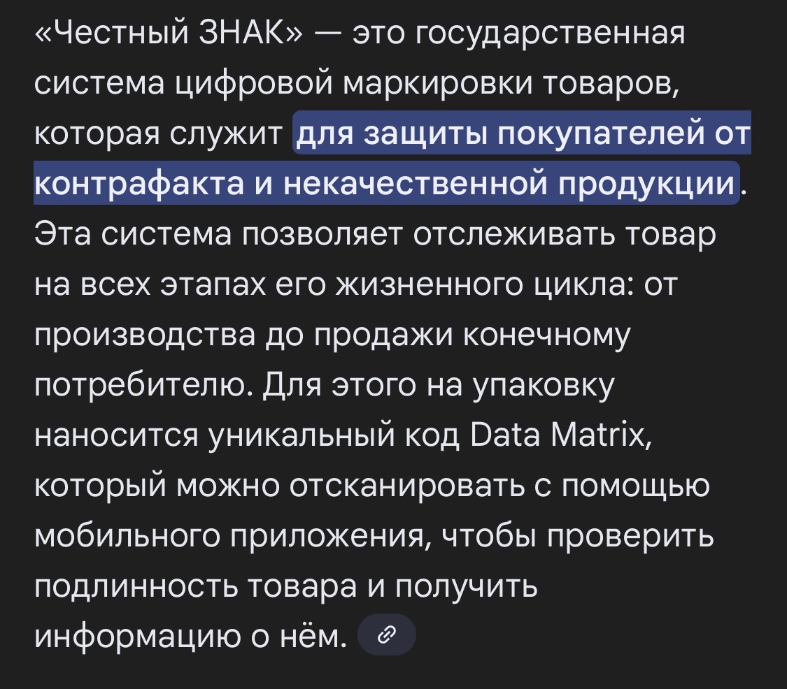

Теперь наши масла будут идти с маркировкой "Честный Знак".
И если покупать в нормальном магазине, и проверить маркировку — то пали не будет 99%. Я работаю с этими маркировка сейчас. И наё***ть эту систему пока не научились в РФ.
Честный знак не говорит о подлинности, а только об уплате налога
🤣🤣🤣 Серьезно?
Я даже спорить не стану 🤭
