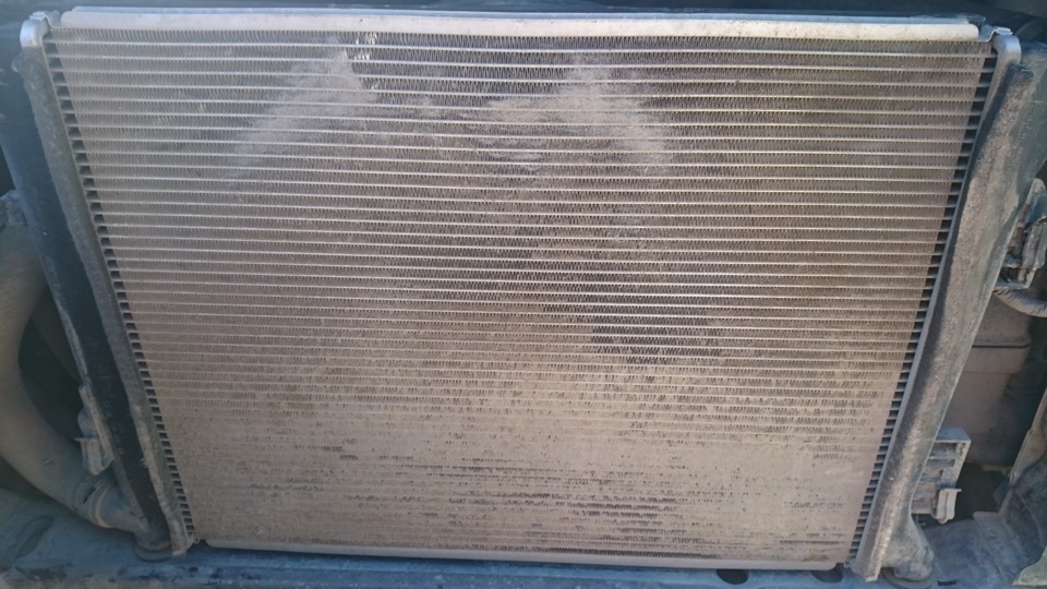

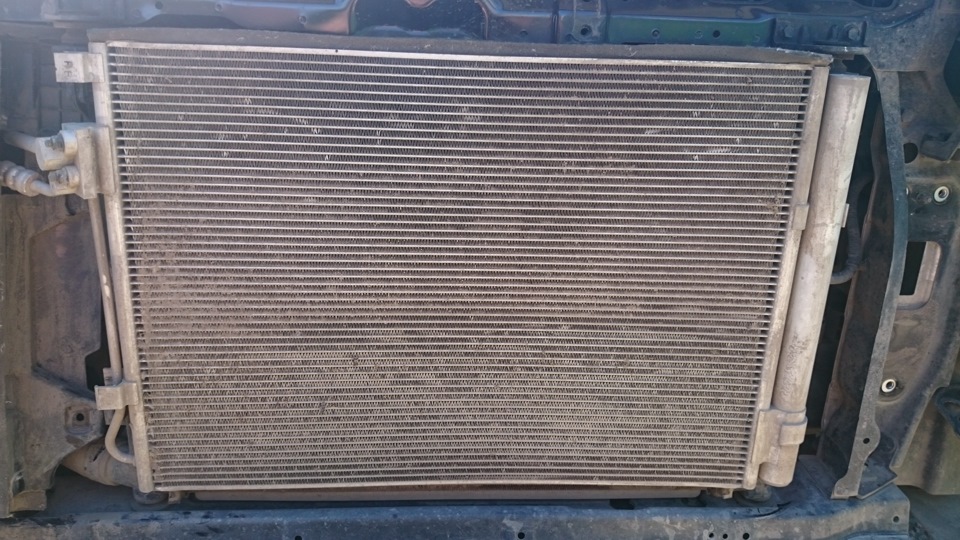

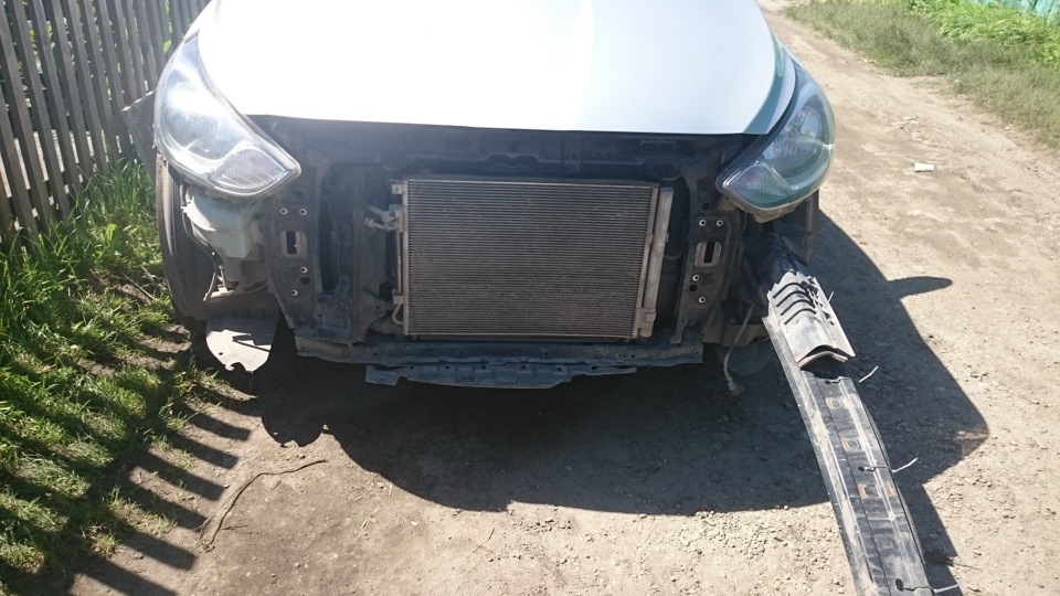

С наступлением теплой "жаркой" погоды, я начал замечать, что очень часто стал включаться вентилятор охлаждения. Первое время не придавал этому никакого значения. Но с увеличением температуры окружающей среды, вентилятор работал все дольше и дольше, что начало меня напрягать. Далее решился включить кондиционер (раз есть он в машине, нужно пользоваться) тут я был просто в шоке. Температура поползла вверх в пробках было просто невыносимо стоять, т.к. автомобиль мог перегреться в любой момент. Полез я в интернет, читать, что же может быть. Все ссылаются на забитый радиатор. Ну что же, разбираем немного подкапотное пространство и удивляемся тому какой же "чистый" у меня радиатор. Выбрав время, я поехал на дачу, снял передний бампер, открутил усилитель и отогнул радиатор кондиционера.
Каково было мое удивление когда я увидел всю прелесть этого ******* пуха и грязи…
Вооружился химией и водой из шланга, все было отмыто. Теперь можно не бояться что авто перегреется и можно спокойно пользоваться кондиционером.

Даа, нормально забился, бампер легко снялся, меня волную зацепки под фарами, думаю нужно фары снимать или нет?
Фары не нужно снимать, аккуратно тянешь и все
Спасибо!
