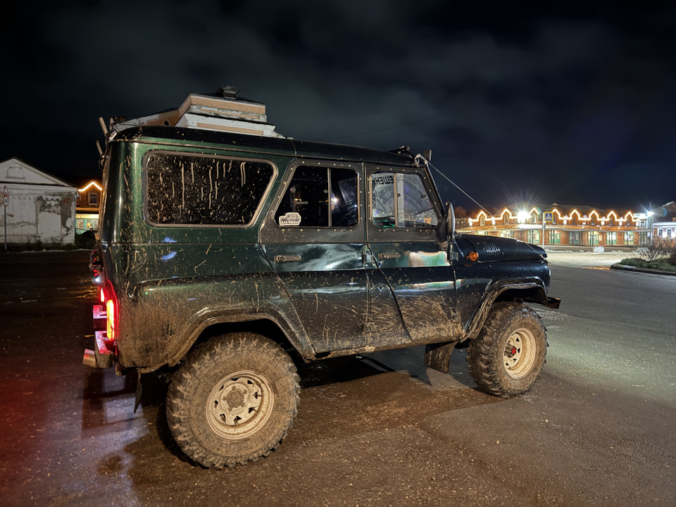

Всем привет ! Купил на свой УАЗик, красивые диски )) .Всегда хотел такие, литьё не нравится ( кроме КРАМЗ )))).Сами диски обошлись 21000 и шиномонтаж 3600 : (.Ладно, главное что лучше вид стал ))).На шиномонтаж е был косяк, разбортировали колесо а сосок камеры в новый диск не лезет .Пришлось забортировать назад и ехать рассверливать отверстия на 16мм.Имейте это ввиду .Брал диски на озоне, вылет -15 .Идеально по-моему .Колесо за арки не сильно торчит . Off-Road Wheels Колесный диск Штампованный 15x7" PCD5х139.7 ET-15 D110

Диски огонь! Для рабочего УАЗа, ИМХО, лучше не бывает! Но камеры, это немного непонятное решение…
Я просто не уверен что резина травить не будет.Не хотелось лишние расходы

Я уж думал камеры ушли в прошлое. Вон даже грузовики поголовно без камер нонче. Жалко что пришлось рассверливать. Кстати, есть два вида камер, с разными размерами "сосков". У одних не лезут в бескамерные диски, приходится сверлить. А есть с тонкими "сосками", которые влезают и сверлить диск не нужно.
Да есть разные .Я предварительно узнал .Если что можно толстые поставить без проблем

Цена за штампы, конечно, не обоснованная, но диски классные, сам такие же хочу. Поздравляю!

Заднее крыло, задняя наружная часть крыла под угрозой может быть. У меня на нулевом выйдите задевали ханкуки.
Понял, поеду как нибудь вывешусь

Весной чуть проставками, мост -рессора, подниму.
Я сунул жердину и немного отогнул, главное, чтобы залом не сделать. Все стало норм. И подкрылок подогреть и подогнуть можно.
Сегодня смотрел, не цепляет .Если не забуду, сделаю фото
Лучше для 469 дисков нет))
