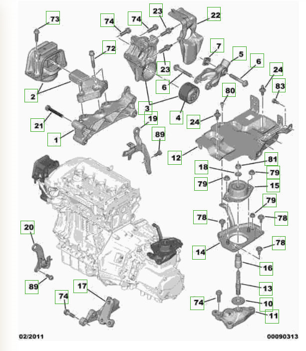

Очень много вибраций дает нижняя подушка. Меняли в сборе или сам сайлент ?
В заказ-наряде нашел такие позиции:
00005131G4 — Шарнир подвески — 2 шт
SLP18135 — Сайлентблок опоры — 1 шт.
Первая позиция — это замена сайлентов задней балки. Вторая, предполагаю, как раз — замена нижней опоры ДВС. Быстро нашел такую только ссылку:
maxizap.ru/smart-lion/slp18135
В сборе там или сам сайлент — не могу сказать. Экономить не просил, уверяли, что все оригинал.
Судя по артикулу почтавили кусок Г . Менять нижнюю опору в сборе на оригинал . Ниже есть ссылка на правильную опору.
Принято. Спасибо.
В посте ниже номер — 1807HC. В emex нашел такой номер по моему VIN — 1807.JE. Цифра — 3 на схеме. Закажу его.
Собственно — Peugeot / Citroen 1807.JE
1807HC
www.drive2.ru/l/686302514747805987/
Спасибо. Запчасть уже заказал.
Очень надеюсь, что это решит мою проблему и будет:
"Поменяли опору в сборе и это такой кайф, просто не хочется покидать кабину пилота."
