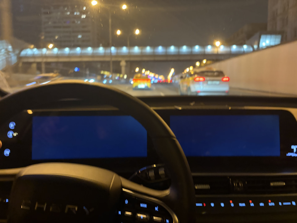

В общем еду я значит прямо)))
Сзади мне дальними мигнули и музыка остановилась, карплей остановился в общем все в заморозку и потом перезагрузка ))))
У меня на 7 про Макс 1.5 вариатор было тоже самое летом в +40
Заглушил завел и прошло
Здесь просто на ходу перезагрузка и вернулось все как было и музыка продолжилась)))
В общем
Сильно не удивлен, но очень интересно
Если у кого было, может есть причина которую надо чинить?
Если не было
Надеюсь ни у меня ни у вас не будет такого больше 😄

После обновления ГУ езжу год и ничего больше не было никогда. До этого стабильно раз в день!
за 72 тысячи пробега такое было три раза. Последний вчера. Все три раза с подключенным carplay по воздуху
Да меня это сильно не напрягло, просто решил написать, мало ли есть известная проблема с известным решением))

После смены прошивки пропала эта фигня. Сейчас просто АА бывает перезагружается без отключения одного или обоих дисплеев. Просто отключается и по новой подключается
Из за телефона, я заметил если задачу не закрыть тоже может зависнуть.
Мне кажется что это происходит из-за андроид авто. У меня первые полгода, раз в неделю мониторы стабильно гасли. Потом купил коробку Карлин кит и вот уже больше 2х лет эта беда прошла.

Так проблема у многих решилась, либо кто то поменял телефон, либо шнурок, либо установкой андроид бокса. Кому то помогла смена прошивки. По крайней мере читая комментарии можно понять что у людей это была так сказать разовая акция которая исчерпала себя.
На 2.04 частенько когда по АА нибудь что подключено или флешка, на 2.08 пару раз, тоже, если что-нибудь включено. Сейчас 2.09 пока ничего не было, но и времени ещё немного прошло. Кажется что всё-таки на нашем ГУ маловато оперативки, как у меня сперва виснет потом через какое-то время тухнет и в ребут уходит. Уже привыкать стал, не так напрягает, кнопку громкости нажал подержал перезагрузилась и всё ОК.

Было на 205 прошивке, один раз, обновился, больше не наблюдал

Было такое, но я посчитал что это произошло из-за телефона подключенного по воздуху к андроид авто, так как когда я хотел его взять в руки он был ужасно горячим, после этого подключаю его шнурком ( к шнурку кстати тоже были претензии, долго подбирал качественный, тестировал на зарядке 90ват, чтоб шла полная передача а не обрубок быстрой зарядки), полного зависания с перезагрузкой не наблюдаю, да и телефон поменял на более мощный ( но привычка осталась).
