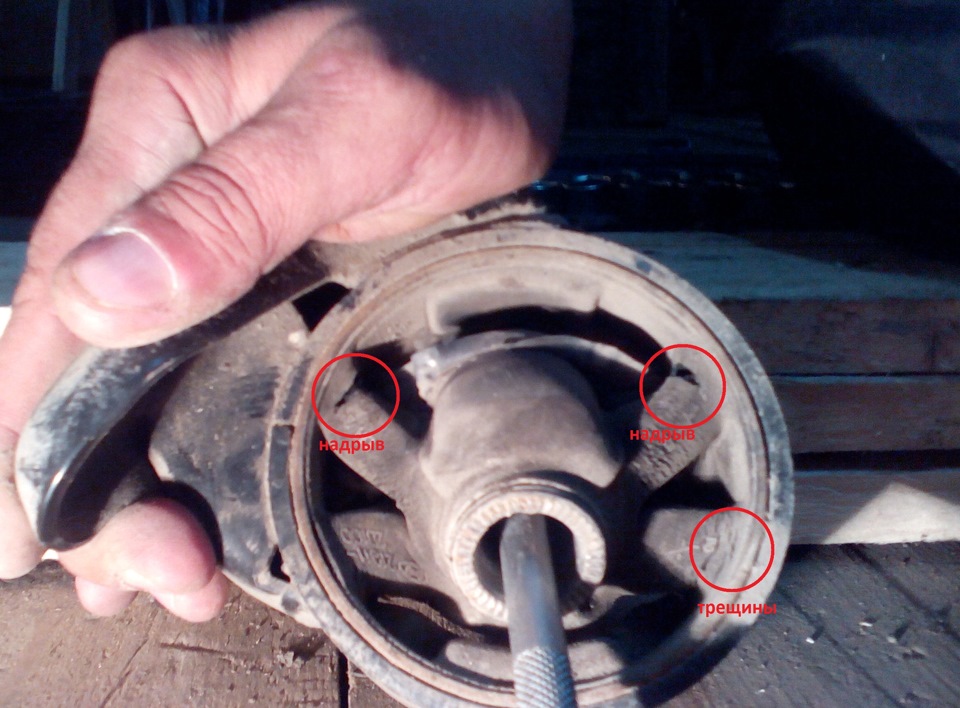

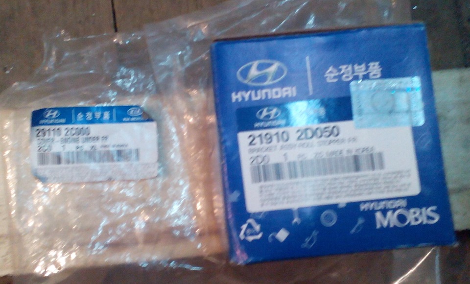

После замены подвески прошло больше месяца. 17.07.2015 решил заехать на эстакаду и провести профилактический осмотр. В процессе осмотра была обнаружена неисправная передняя опора ДВС (21910 2D050) Звоню поставщику — есть в наличии — цена 722,50 руб. Еду и забираю. 19.07.2015 заехал к товарищу в гараж и понеслась.

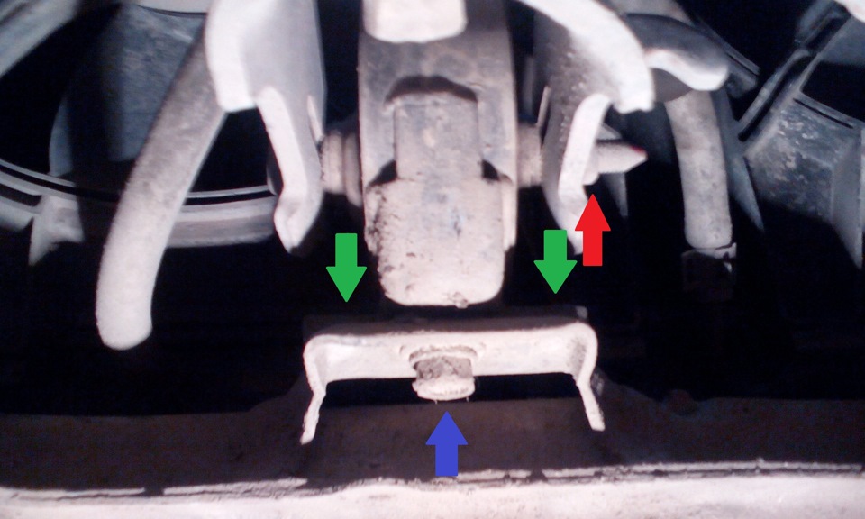

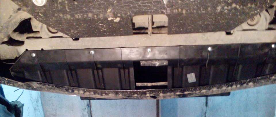

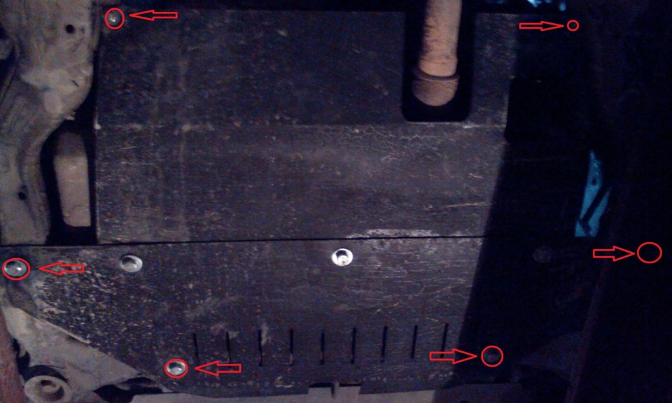

Снимаем защиту…
…нашему взору предстает вид на опору снизу
Саму опору достаём через верх.

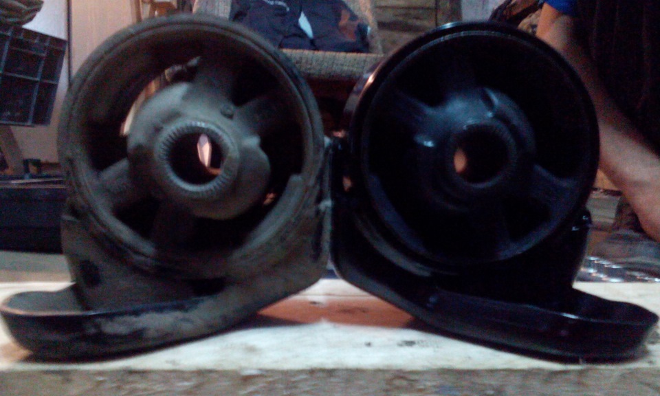

Так же через верх, ставим новую опору (пришлось ещё немного домкратить ДВС, т.к. осевой болт не хотел залазить) и собираем всё в обратной последовательности.
Итог сделанной замены: мотор стал работать более ровно (пропала вибрация на кузов и руль) и приподнялся где-то на 1-1.5 см.
В завершении решил поставить, давно лежащую в багажнике, нижнею защиту радиатора.

Тоже менял эту опору, как оказалось жесткая очень и получился результат с точностью на оборот — появилась вибрация!
