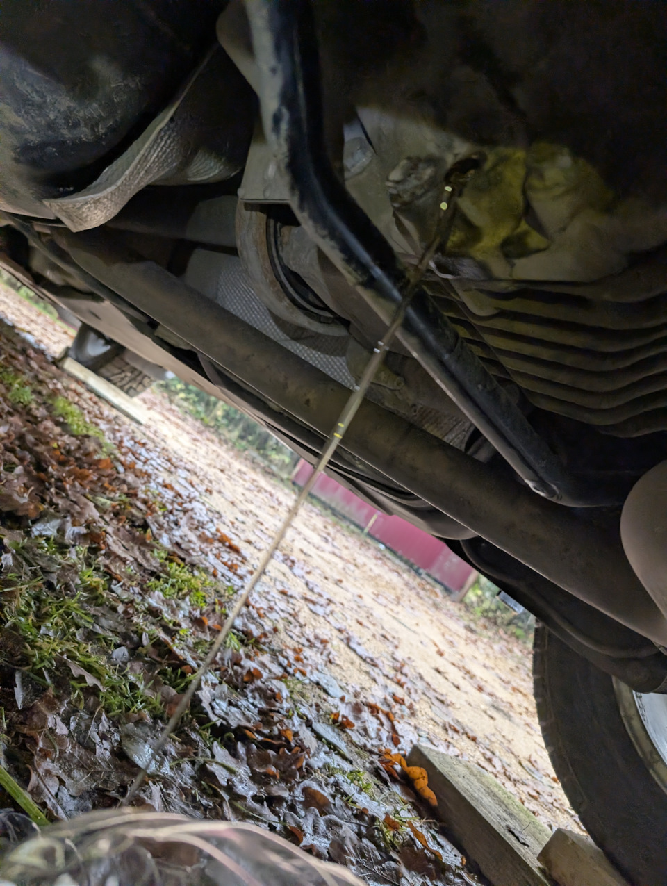

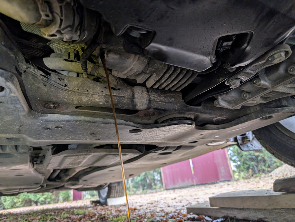

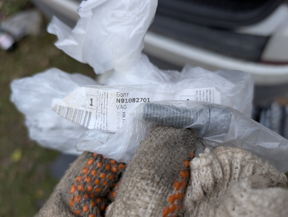

На пробеге 146 000 руб. произвел замену в указанных узлах. В халдексе менял масло на ТО 4 на 60 тыс.км и было всё в "соплях". Сейчас же всё чистое, просто очистил жидкостью для очистки и внутри тоже раскрутил почистил. Резинки для насоса haldex хоть и купил, но посмотрел как всё плотно сидит, не стал менять. Масла в прошлый раз было залито "FEBI Масло трансмиссионное для муфты "Haldex" (0,85L) артикул 101172 " была цена 1451 рубль, в этот раз купил его же уже по цене 1863 руб.
Для заливки использовал с небольшим геморроем дешевый шприц с озона за 263 руб.(Шприц большой 150 мл + трубка 50см, для откачки жидкости, шприц жане со шлангом для масла).
Пробки febest 2399003 купил на автодоке по 134 руб., всего на 536 руб. Масла для "мостов" купил — Трансмиссионное масло ZIC GFT 75W-90 1л. х2 по 1002 руб. . Часть з/с оставалось ещё с прошлого ТО, например болты для халдекса.
Делал всё сам, поэтому обошлось очень дёшево такое крпуное ТО — 5269 руб., неспеша ушло часов 5 с перерывами и поискам агрегатов, ибо делаю впервые, впервые сам снимаю переднюю защиту, и без ямы лежа не спине это крайне неудобно делать. Зато доволен теперь как слон что сам знаю что и где куда заливать, правда следующий раз лишь в халдекс полезу через 60 тыс., а вот в остальные узлы точно ранее пробега в 300тыс. теперь смысла лезть нет.
Сзади вообще масло выливалось чистое, не зря говорят что можно и на 200 тыс.туда лезть если вы особо не насилуете полный привод. А вот спереди потемнее, но тоже ничего критичного, ещё бы тысяч 50 отбегало свободно при моей манере вождения.
К сожалению, в карсканере прокачка халдекса платная функция, никак я не куплю себе его полную версию, пришлось из-за этого вручную погонять авто и долить потом ещё немного в муфту масла.

2 раза уже менял жидкость в халдексе, ремкомплект из резинки и болтов лежит. Думаю, как третий раз буду менять — тогда и заменю для профилактики.
Болты не понравились по внешнему виду, поэтому поменял
