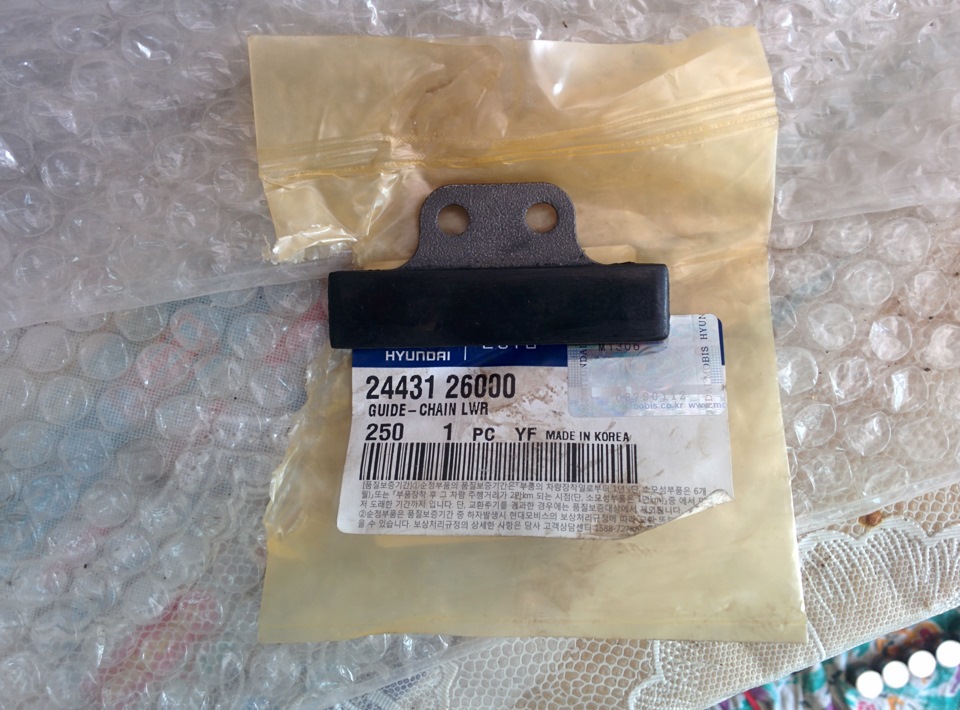

Второй вал целиком снимать не стал, затянул ремень на шкиве пластиковыми стяжками и отвел его в сторону. Пространства под ним достаточно, чтобы вытащить гидрики, при этом ремень никуда не соскочит. Сняв выпускной вал заменил под цепью успокоитель. Для его замены потребовалось открутить два болта на 10.
Старый успокоитель был совершенно негоден — сильно изъеден цепью, а материал был похож на твердый пластик.

Успокоитель цепи — 2443126000 — 45р.
