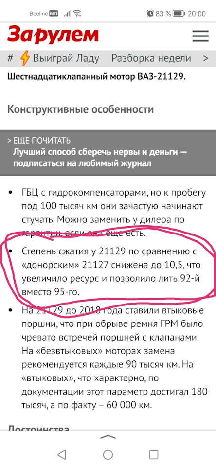

Естественно 95, даже завод его рекомендует
Ога, а на Весте с таким же шестнарем 92 рекомендованный)))
На весте не такой, там 129 мотор и на нем степень сжатия понижена.
Да с чего ты это взял, всё один в один.
С чего бы ему индекс 129 присвоили еслиб он один в один был?
А чего тогда мощность и крутящий одинаковые?
