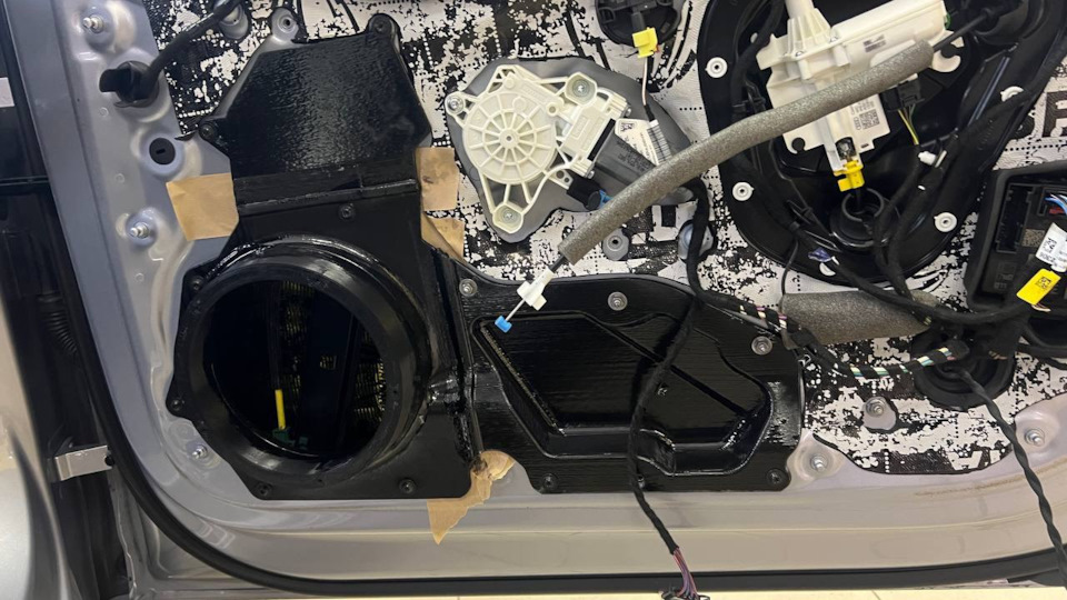

С мидбасами работа в этот раз предстояла по сложнее — штатные мидбасы B&O исполнены в весьма крупных ящичных корпусах, однако увы недостаточного объема (порядка 4л) для ревелаторов… Поэтому в ход идет 3D сканирование поверхностей, проектирование и печать новых жестких монтажных деталей:
Ну и собственно вот такие прекрасные подиумы имеем на выходе:
А здесь прекрасные датские динамики уже заняли свое место:

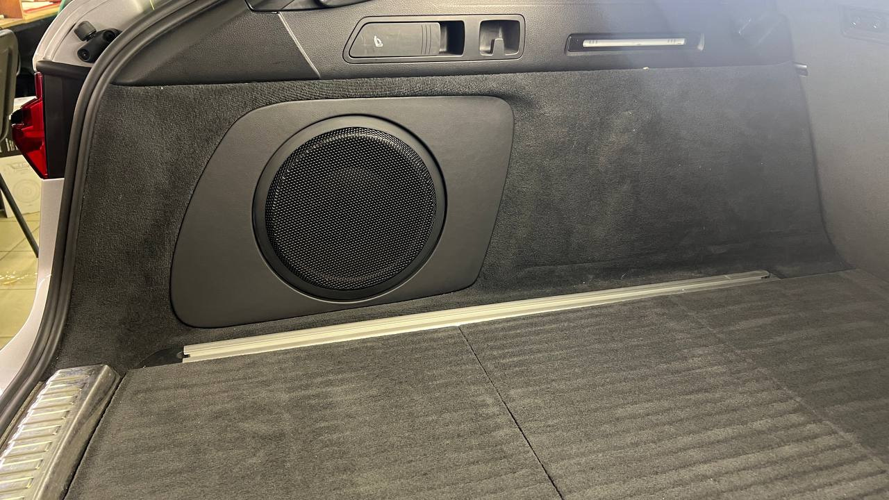

Сабвуфер… после опыта эксплуатации в прошлом сарае стелса в крыле, иных вариантов монтажа сабового звена в целом не рассматривал, да и откровенно говоря вариантов не много, если есть желание сохранить/поставить запаску. Корпус исполнен из дерева, как обычно никакой скорлупы из стекловолокна) внешняя панель перетянута в эко-кожу по текстуре совпадающую с панелями багажника. Как по мне — внешне получилось крайне органично

Так мидбасы всё таки установили не в ящики, а во free air, на дверь?
Да, все так
