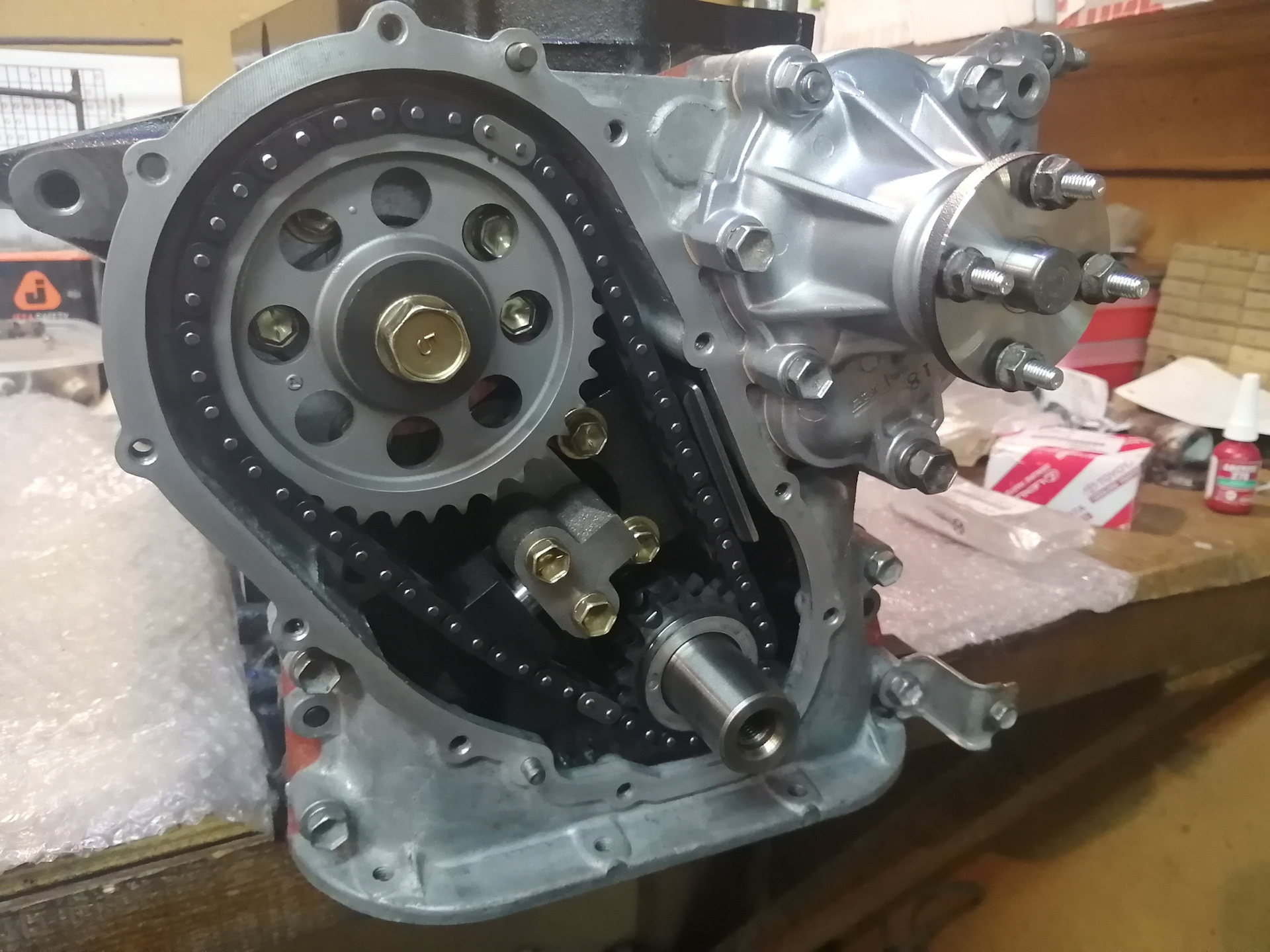

Решил сменить цепь ГРМ в полном комплекте вместе с шестернями для спокойствия (хотя судя по старому ГРМ можно было катать ещё тысяч 50-70)

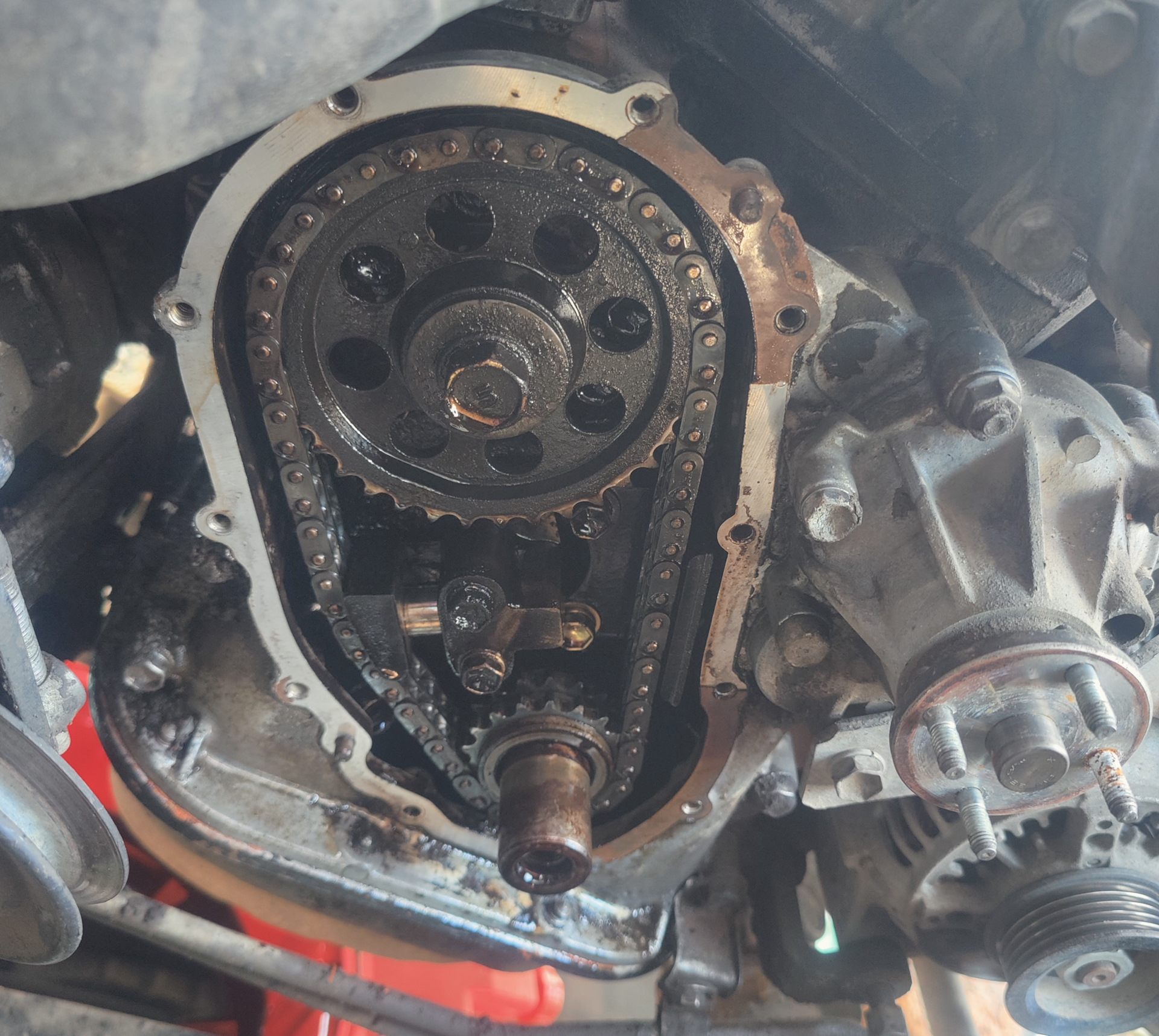

Далее процесс демонтажа старого комплекта
Крутим колено чтобы совпали метки на цепи с шестернями
верхняя метка
нижняя метка
Снимаем цепь и шестерни — сравниваем с новыми запчастями
Снятые шестерни с цепью сфотографировал — чтобы зафиксировать сколько звеньев по меткам стоит
Далее сравнение запчастей
Криминального ничего не нашёл — дальше можно готовить запчасти к установке

и ставим новый комплект (предварительно одев цепь по меткам на шестернях)
и собираем дальше

Первый запуск был волнительным — так как я не сфотографировал как стоят метки уже на установленном новом комплекте :):):):) так как поставил его по меткам и первым делом давай крутить колено, чтобы проверить что всё вращается норм, убедившись что всё правильно — установил крышку грм и всё
Но первый запуск прошёл без проблем — машина на ходу

Что-то новая цепь как не новая) у меня вот вытяжка на новой
Если с другой стороны сфотографировать, будет так же как и у меня)) физика и оптические искажения в деле
Не переживай, цепь новая))
