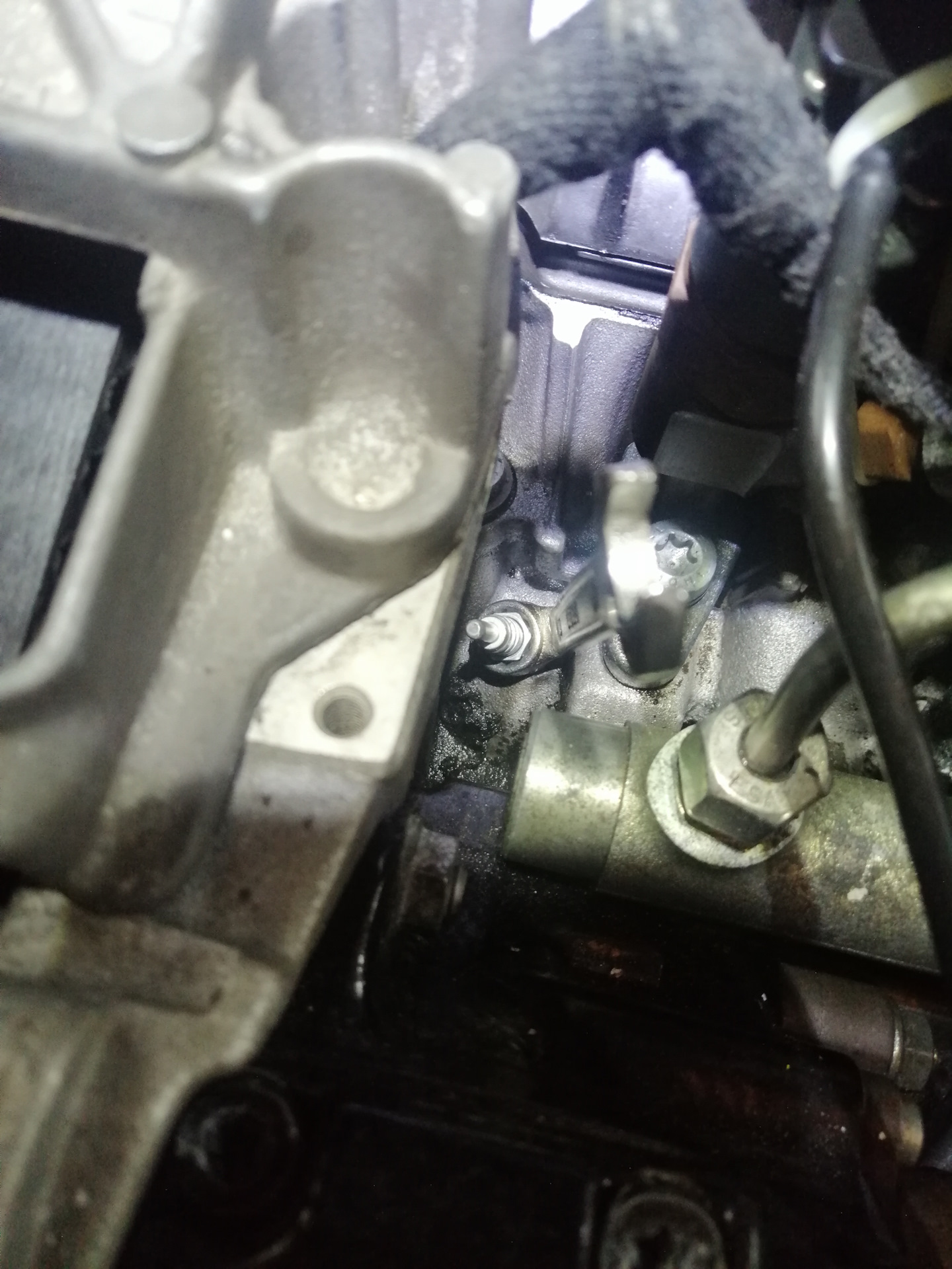

Приветствую. Решил обновить свечи. На DCI моторе есть одна очень не удобная свеча (в плане замены), но у одного человека видел доступ хороший(там сам кронштейн подушки и грм другой). Нашел способ ее выкручивания без какого либо, лишнего разбора ( обратки форсунок и т.д.). 6 лет назад менял свечи, но эту свечу так и не осилил из за неудобства расположения (+ боялся сломать, при этом она была размочена и двигалась). Свеча стояла 12 лет + всегда была рабочая, 0.7Ом выдавала, но мысля как ее обновить самому присутствовала. Старые свечи были рабочие, проверял на прямую, накаливание есть, но не как у новой.
Далее фото:
Закручивал в обратной последовательности. Свечи затягивал 15Нм.
