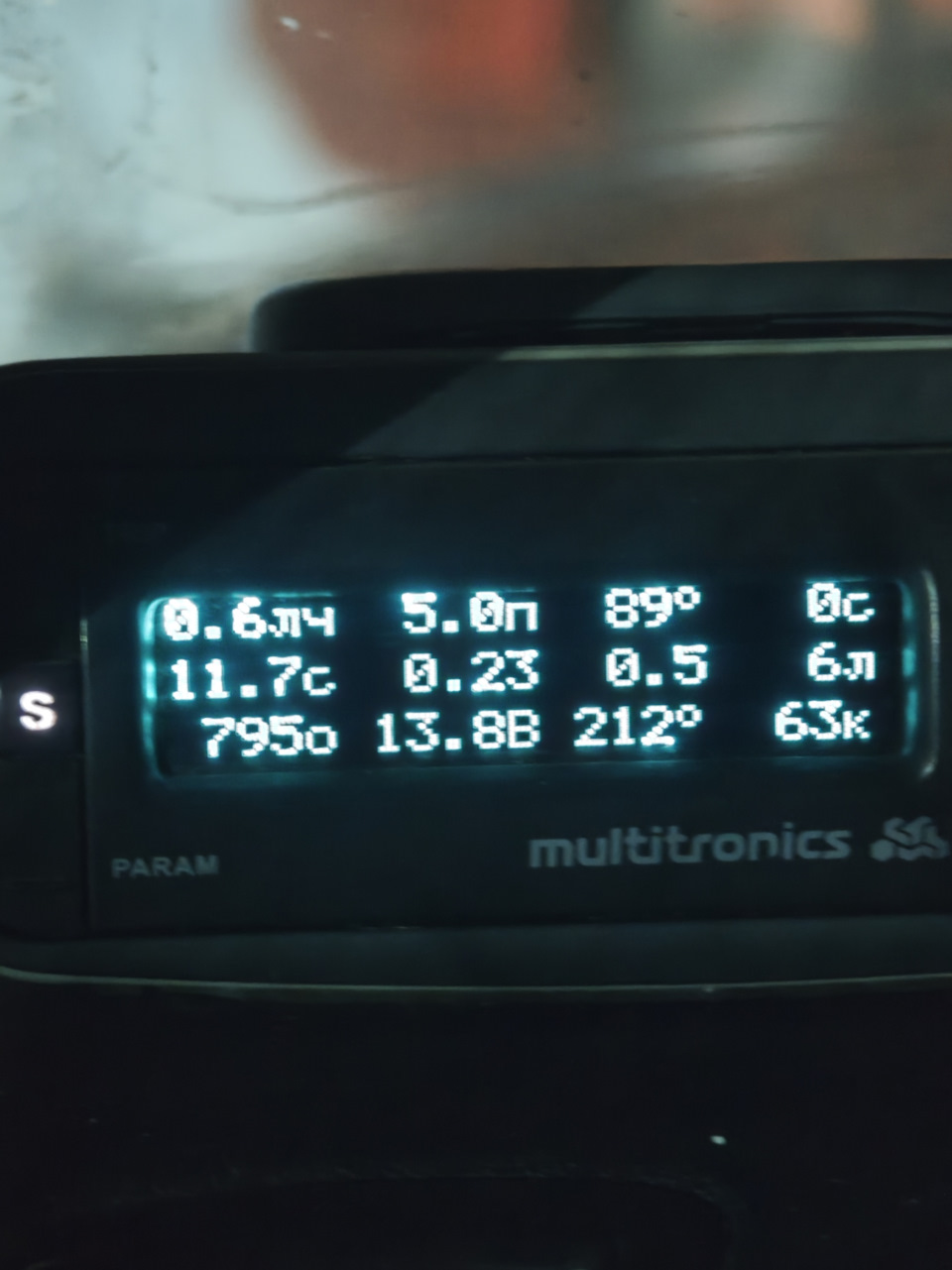

В автомобиле установлен бортовой компьютер. Подключен в диагностический разъём.
Утром прогрев 10 минут Езда 5 километров Общее время 23 минуты Расход с учётом кратковременной педальки в пол 11.7 литров/100км Расход за поездку 0.5 литра
Что-то маловат расход для правды. С учетом зимы сейчас и пробегом в 5км)) Тем более на турбо. На ХХ жигулевский мотор прогретый в 1.5-1.6л объемом жрет 0.7-0.8л обычно, а тут 2л. На атмо Форе у меня с такими поездками (6км до работы) и прогревами зимой под 20л расход)) Вот это более на правду похоже))

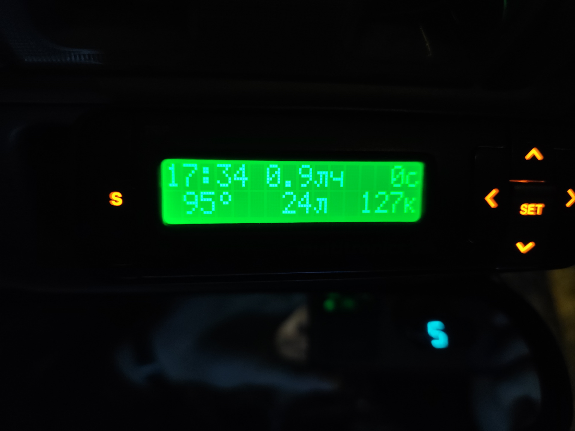

Тоже +- как у Вас только на 2,5 турбо, 0,9-1,1л/ч на холостых и до работы 7 км, расход 18-20л. Так же и по баку расход по городу колеблется 18-20л.

Простите, попахивает звиздежом)) расход по баку будет скорее ближе к 14.0. Все эти бортовики надо калибровать, ибо 0.6л/ч на 2 литровом моторе никогда не будет
На холостых оборотах 0.6) да, может быть и врет. Только один вариант- перед дальней поездкой залить полный бак, доехать не глуша до пункта, ещё раз до отсечки заправить бак, узнать сколько сьело, и посчитать по пробегу) Надо будет замутить
Все верно. В этом случае обязательно заправлятся на одной и той же колонке, во избежания погрешности от разных колонок. На атмо автомат в пенсионерском режиме (90-100) 8.2-8.6 л/100км, при бодрой езде 9.4-11.0.
Как калибровать я не вникал, там инструкция 80 страниц 😂
Нужно выбрать еще и протокол правильно, у меня на рестайле ставлю протокол Subaru, на нем есть тарировка бака, Но на нем не сбрасываются ошибки, приходится переключать на протокол OBD 2 то ли Q то ли P но на нем нет тарированного бака Да и главное сначала в первую очередь нужно откалибровать расход топлива, все процедуры написаны в мануале

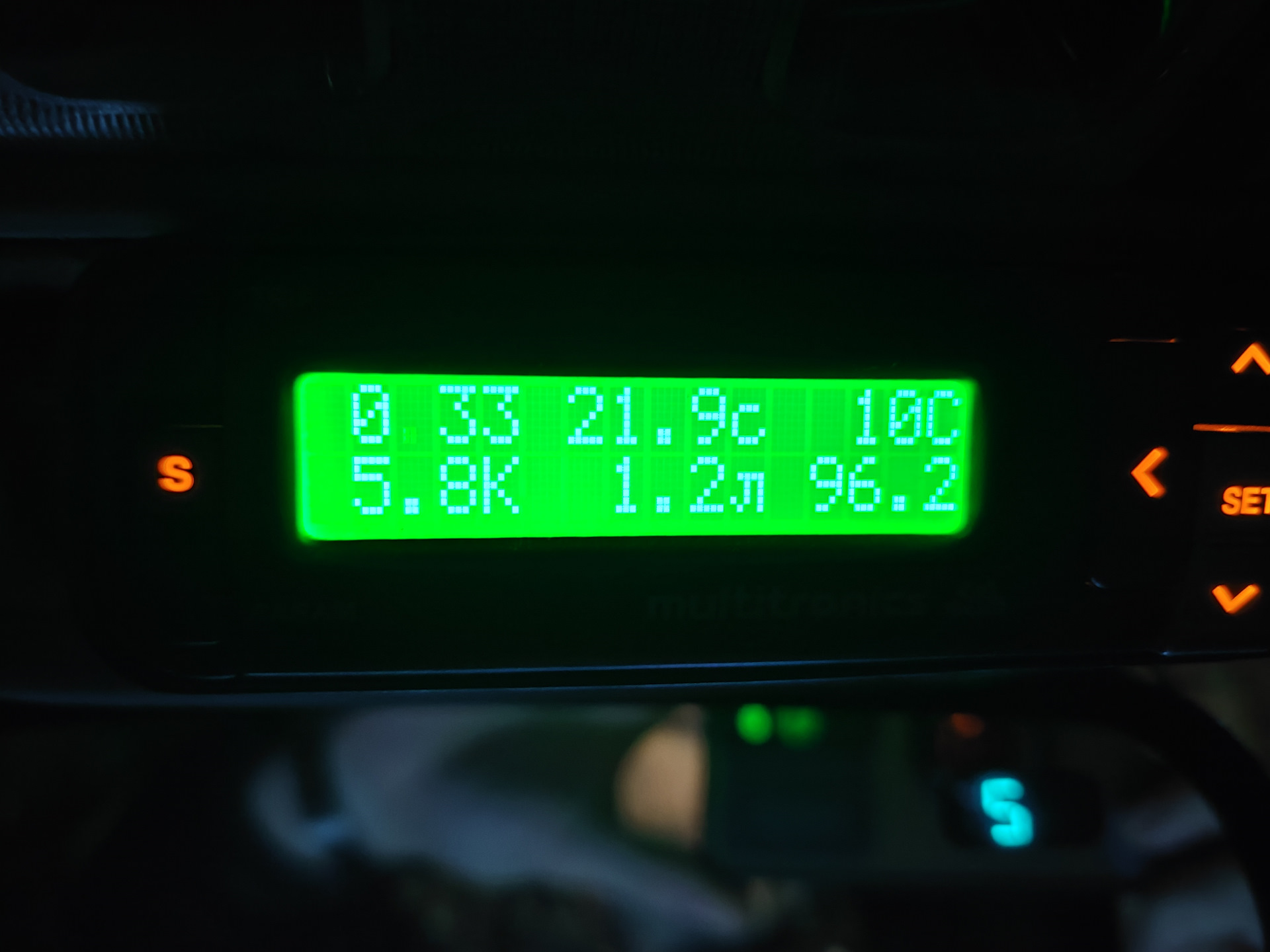

А фактический расход топлива до работы 7 км?
Прямо так с ходу не скажу, буду ехать домой постараюсь не забыть посмотреть.

Полчаса ехал и 1.2 литра?
Погрел минут 7-10, остальное дорога, светофоры, не совсем пробки, но плотненько…
Его обязательно нужно калибровать, тогда будут правильные показания, сам пользуюсь мультитрониксом более 10 лет
у меня он показывает остаток в баке 5 литров, стрелка на приборке на нижней риске, а на заправке влазит 40 литров. Наверное врет и поплавок бака
