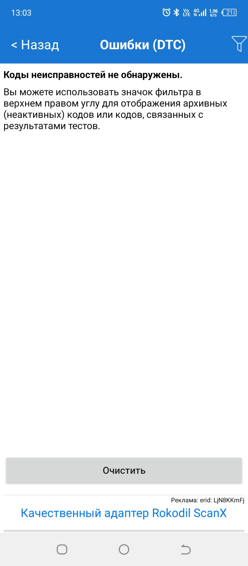

ELM при диагностике выдавал ошибку 0523
Запчасти на фото: P1302
Старый датчик
На ОЗОНе куплен датчик давления масла АШИФ.173829 от Автоэлектроника. Арт. ОЕМ 1118-3829010 (8450108087)
Продавец — Автозапчасть. Цена — 415 руб.
Ошибку сбросил. Больше не появилась.
ПС: через несколько дней ошибка появилась вновь. Появляется именно при заводе авто на холодную.
ППС: проблема решилась после замены масляного фильтра, который устанавливает при ТО оф. дилер на Мановский в стороннем сервисе.
