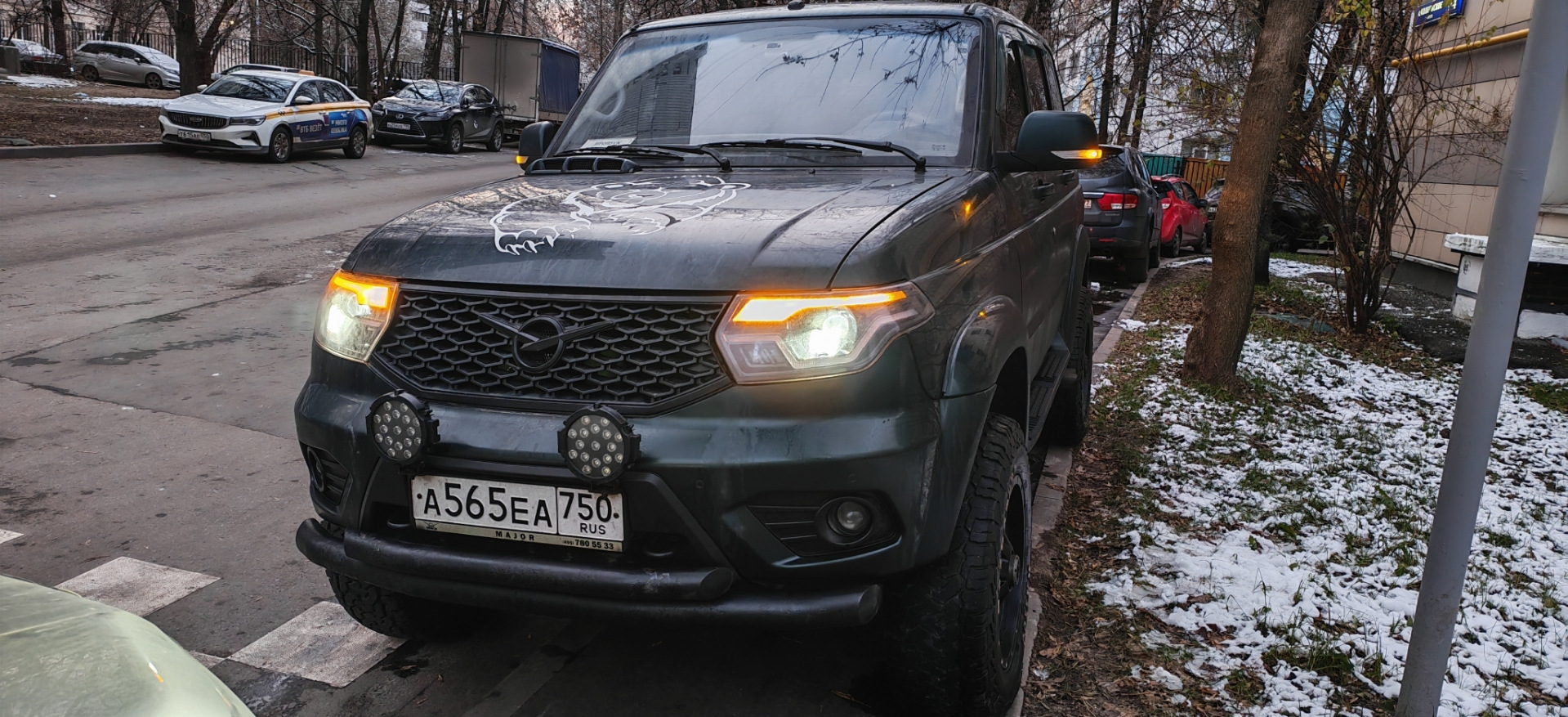

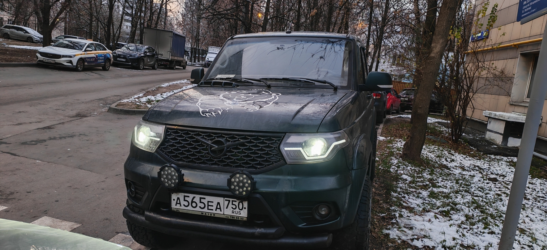

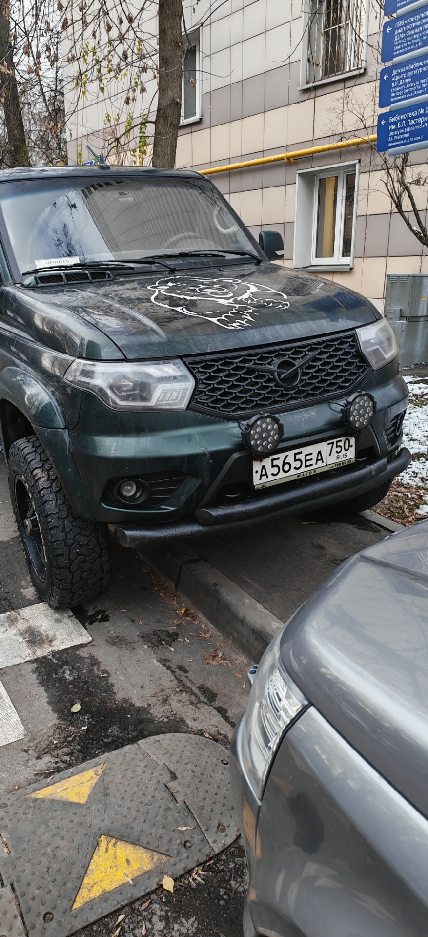

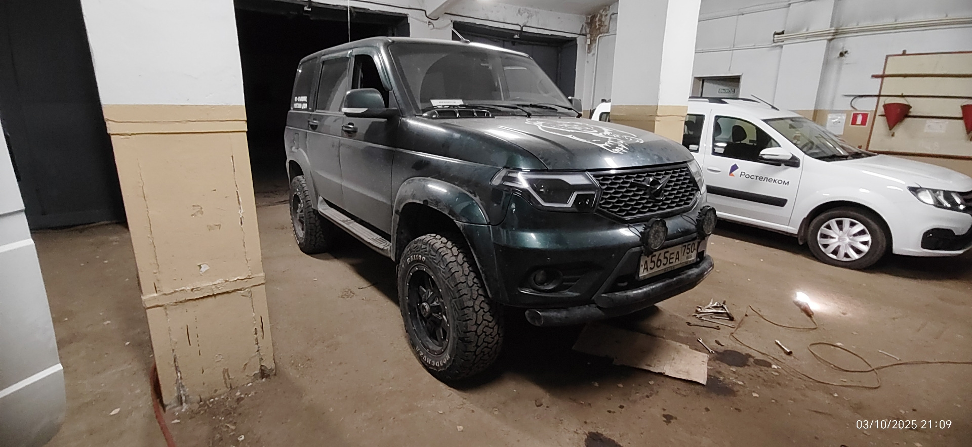

Всем привет! Приобрёл нештатные фары производства наших так сказать дружеских стран. Подошли отлично, но конечно же не обошлось без косяков (ну а как по-другому, Китай бы не был Китаем), зная качество проклейки, сразу все стыки и соединения были промазаны герметиком, после установки выяснилось что не работает левый поворот и корректоры на обеих фарах, путем не хитрых манипуляций (тобишь потыкав тестром), выяснилось, что наши братья из
поднебесной перепутали расположение проводов в колодах, перепиновал и о чудо, всё заработало, только теперь очередная засада, поворотники светодиодные и моргают слишком часто, снова путём манипуляций с тестером выяснилось что с 2016 года в уазике нет реле поворотов в блоке, пришлость приобрести не дорогие обманки на всем известном маркетплейсе и эта проблема была тоже решена, довольный поехал с работы домой и заметил в отражении впереди идущего автомобиля что при нажатии на педаль тормоза начинает перезагружаться правое ДХО. Да Да …б … Мать! На следующий день снова тестер снова маты, снова пожелания долгих лет жизни производителю, выяснилось что просто нужно уменьшить сопротивление и заменить обычные лампочки в стопах на светодиодные, ну и теперь всё пока слава Богу, будем тестить дальше.

Я не понял, корректор то в итоге заработал?
про приветствие я понял, там жопа.
Да, корректор работает.
Лучше поставить линзованые фары)
Так это и есть линзованные. 🙂

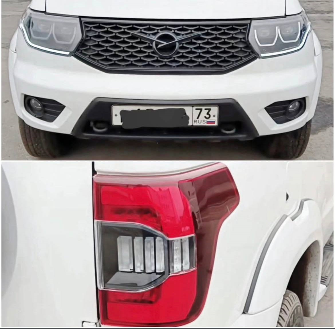

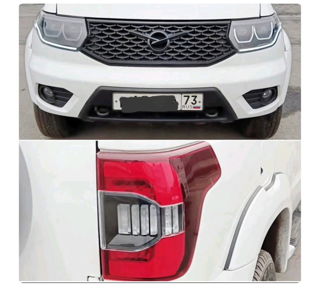

Органично смотрятся. Я подозреваю что это и есть новые рестайлинговые фары.
Думаю что да, по рассказам знакомого товарища который частенько бывает на этом заводе в Китае, они уже являются поставщиками фар на КАМАЗ и сейчас ведутся переговоры с Ульяновском.
Я надеюсь что скоро всë разрешит сам УАЗ, официально представив обновление.
Весной обещают. 🙂
Вот же как я понял пред серийный вариант
Это вообще напоминает сгенерированое нейросетью.

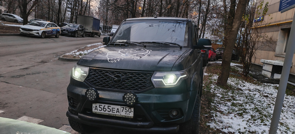

Напрашивается только один вопрос, а чем родные то не устроили? Ежу уже на третьем Патриоте. На первым 497т.км, втором почти 300т.км и все со штатными фарами и лампами и дискомфорта ни какого не испытываю.
Потели, светили куда попало, перегорели светодиоды в дхо, при попытке отрегулировать отломался шарик на который защёлкивается отражатель.
Естественно если вы делаете из машины марсоход, фары будут светить в сторону Венеры.😅 С регулировкой тоже не все верно у вас горизонта не на схеме и мне кажется высоковато пучек светит если расстояние от заборов правильное.
У меня просто автомобиль стоит на не большой горке, поэтому границы немного задраны, на ровной поверхности вроде все как положено, но все равно штатные жёлтые фары не то, а лампочки сварщика ну совсем не хотелось ставить 🙂
Да проблема этих фар это загрязнения в слякоть меж сезонье. Пока они чистые и сухие светят совершенно нормально но как только налипает грязь особенно осенью, зимой, весной и пучек света начинает отражается от загрязнено пластика фары и вот это начинает бить по глазам встречки. При чем это и у китайцев с заводскими фарами и у европейцев. По хорошему с такими фарами надо в обезаловку чтобы омыватели фар ставили.
