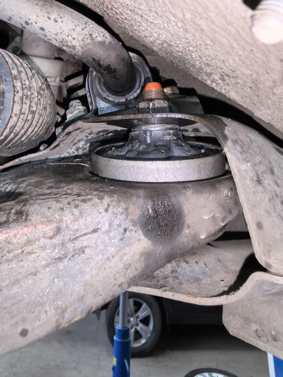

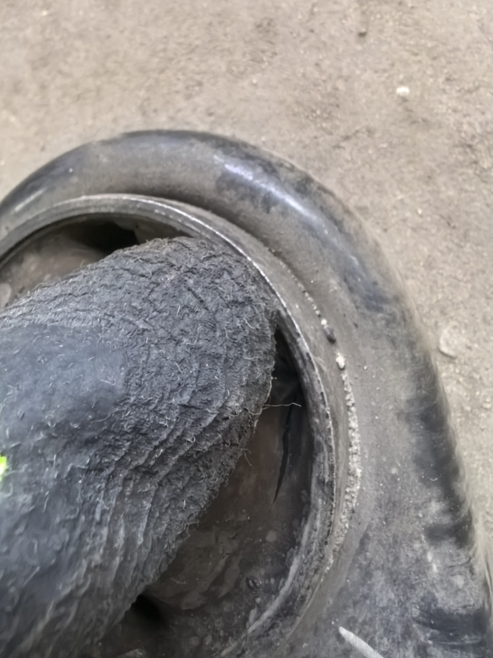

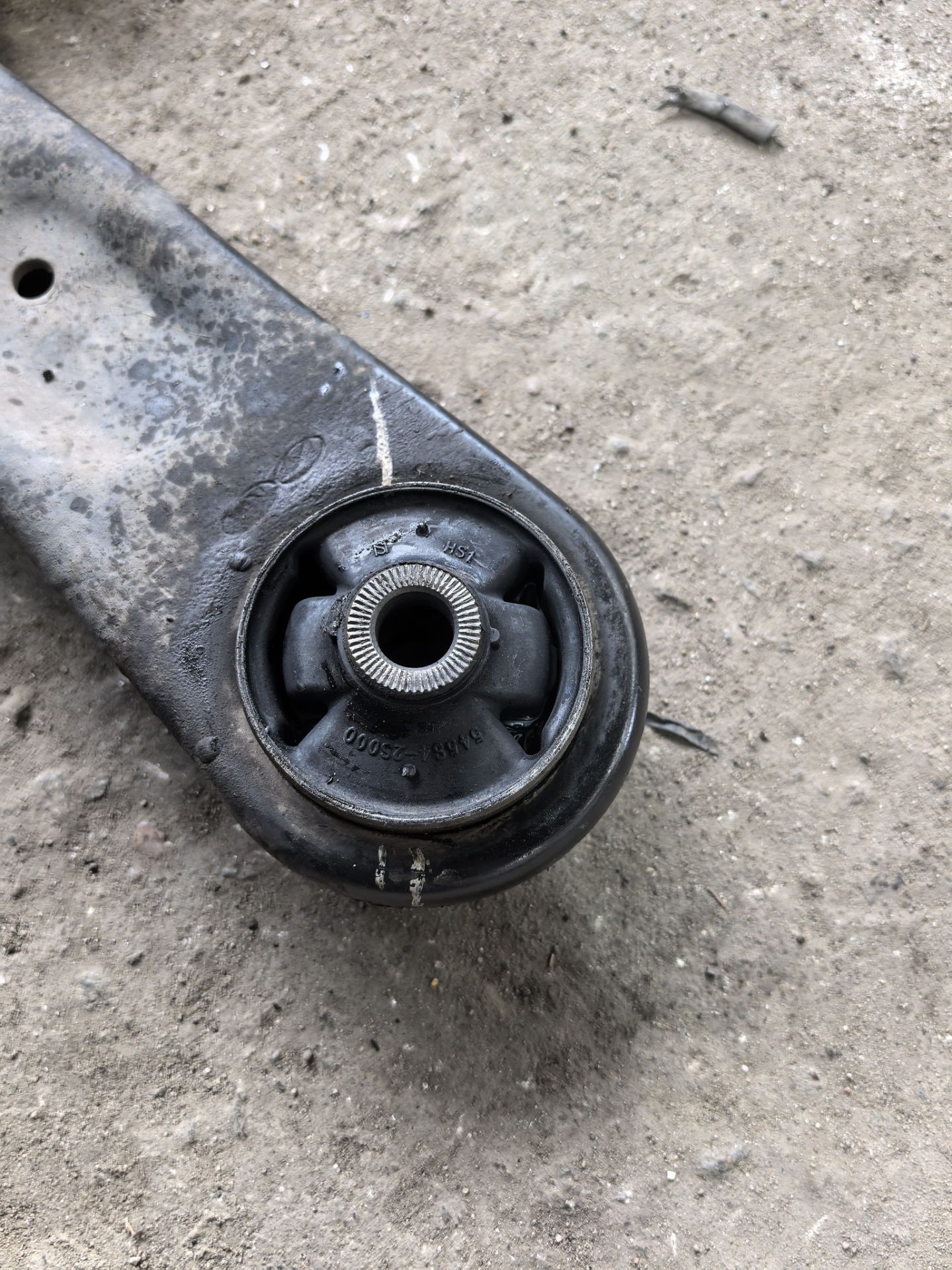

Так получилось что 10 тысяч километров назад я менял родные задние сайлентблоки передних рычагов, покупал в exist вместе с стойками стабилизатора, направление от проверенного поставщика, оригинал якобы все дела. Менял одновременно, по прошествию 10 тысяч км сайлентблоки порвались, а стойки как ни в чём не бывало
Ну я так ездить не хочу, по этому начал думать что делать, что ставить, задняя подвеска вся в оригинале, покупал в автосалоне kia три года назад, на передке шаровые опоры от CTR, показали себя отлично, написал в магазин три корейца, у них ориги не оказалось по наличию, но посоветовали присмотреться к CTR сайлентам, дали ссылку, ознакомился и заказал. Не реклама, просто делюсь живой историей, как они по качеству, скажет время.

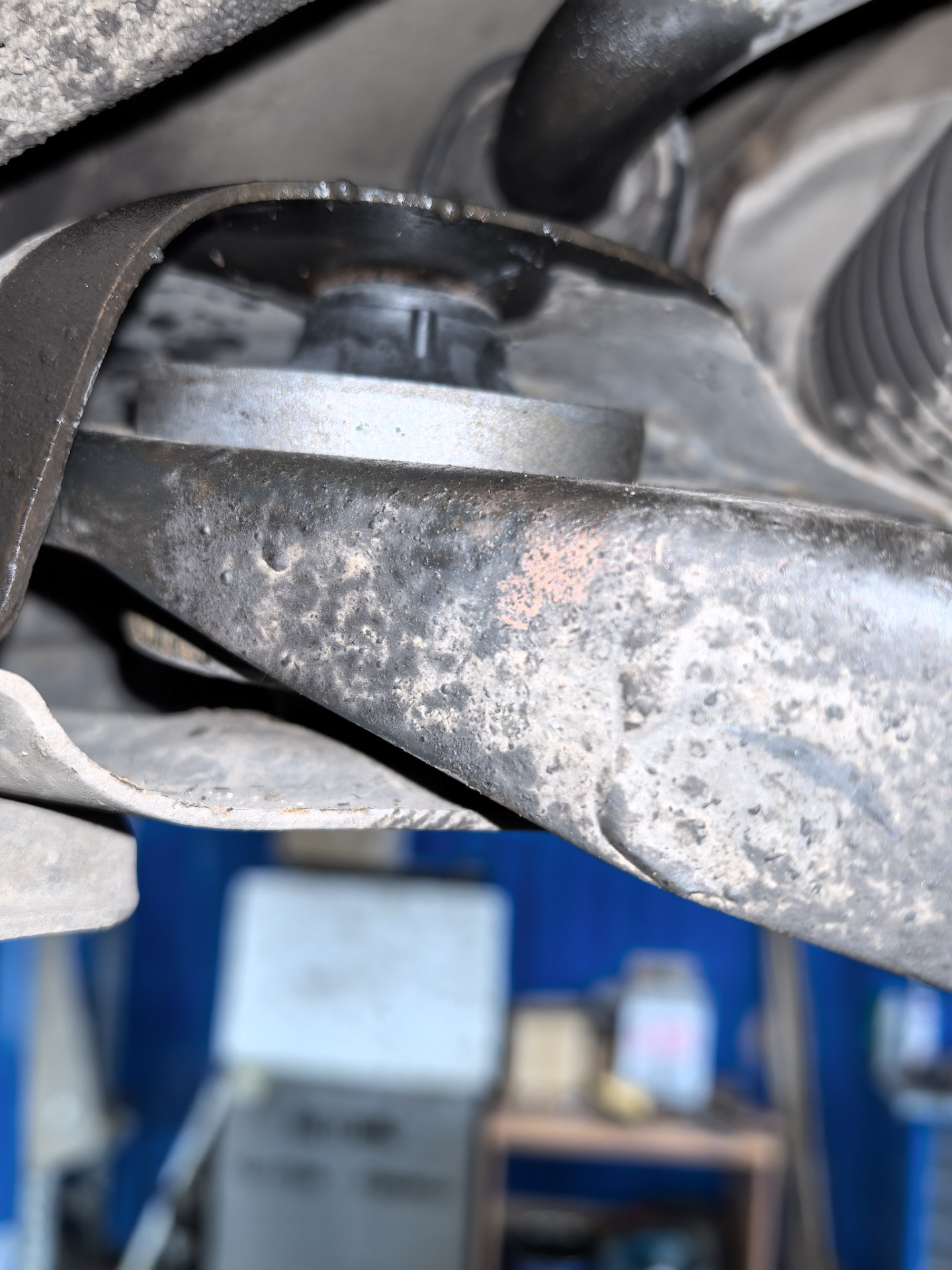

Менял на работе, ну как менял, больше стоял глазел, менял слесарь обслуживающий всю технику корпорации. Так сложилось что познакомился с ним через руководителя и не смотря на разницу в возрасте, чувствуется простая человеческая близость, хороший дядька, еще и земляк. Единственное что помогал, это выпресрвывать и запрессовывать сайлентблоки.
Много не фотографировал, что бы не бесить😁, так пару кадров для истории.
Работой очень доволен, всё прям как надо, от души Андрюха🫂

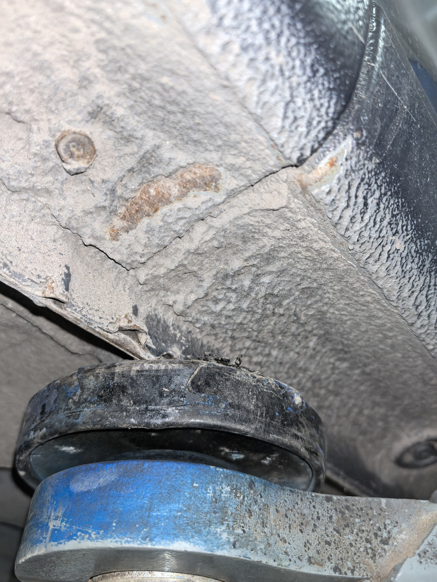

По ходу осмотра выявил два неприятных момента на порогах от пескоструя, при том что недавно поднимал машину и этого не было
Скорее всего появилось после поездки Курчатов Краснодар Курчатов, скорость была до 190 км, пару часов, вот и отпесочило, наверное… Краска есть, сделаю через пару дней.
