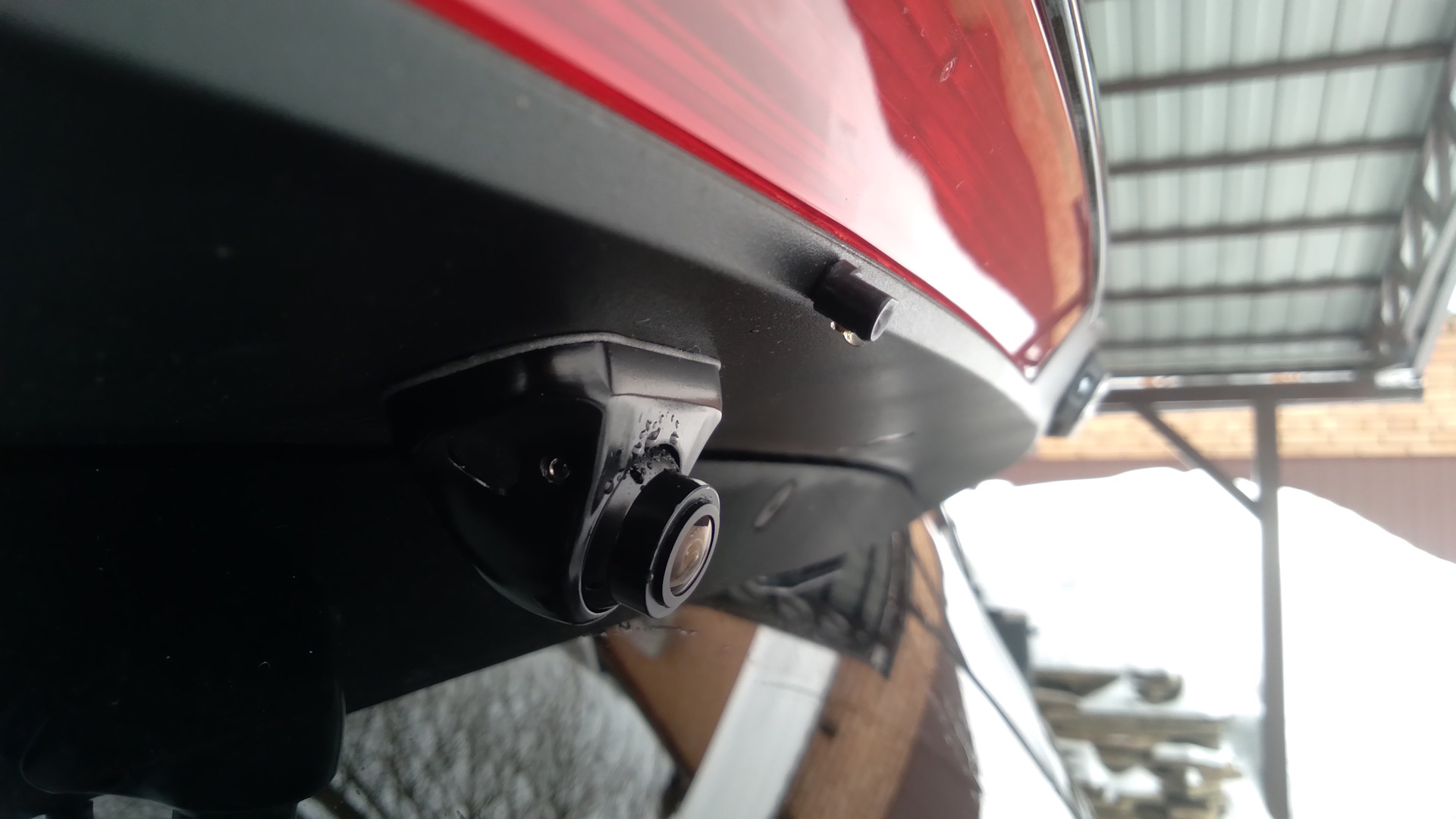

Кто-то скажет "Чем бы дитя не тешилось, лишь бы не вешалось…", другие про кота вспомнят…, но для меня это имеет смысл, так как на заднюю дверь скоро встанут обновки от KerosinkA и стекло станет глухим, а смотреть назад иногда хочется.
Поэтому я заменил салонное зеркало заднего вида на зеркало с экраном (не видеорегистратор, а просто потоковый экран) на который подал изображение с задней камеры, установленной на антикрыло.
Получилось неплохо, если машина не заведена, то это обычное зеркало, как только машина переходит в режим ign1-2, то активируется зеркало и камера, и изображение меняется.
В настройках зеркала есть возможность менять угол наклона изображения, что тоже добавляет интересные возможности.
Ссылок не оставляю, покупал все отдельно, так как можно взять любое зеркало, любую камеру, а вот с креплением пришлось повозиться — полный кастомайзинг, подобрать в Китае на Haval H5 не удалось, они все короткие и не позволяют установить пластиковый кожух.

Сделал омыватель камеры зеркала заднего вида —

Что за форсунка омывателя камеры? Есть ссылка, где можно приобрести?
Грязью не замывает?
не знаю, весной проверю.
поставлю омыватель, благо вода рядом
А что за зеркало? Поделитесь ссылочкой?
мне выточили из пластика проставку под крепеж.
снимешь штатное зеркало, поймешь, думаю у хавалов одинаковое крепление.
снимаешь плафон, ослабляешь винт, торх-20, и сдвигаешь в сторону салона от стекла.
там угловые полозья, то есть не тяни вниз, просто сдвинь от стекла
вот такую проставку мне сделали на 2см
вот типа такого
aliexpress.ru/item/1005002552036628.html
но только которое и само ставится на место зеркала
