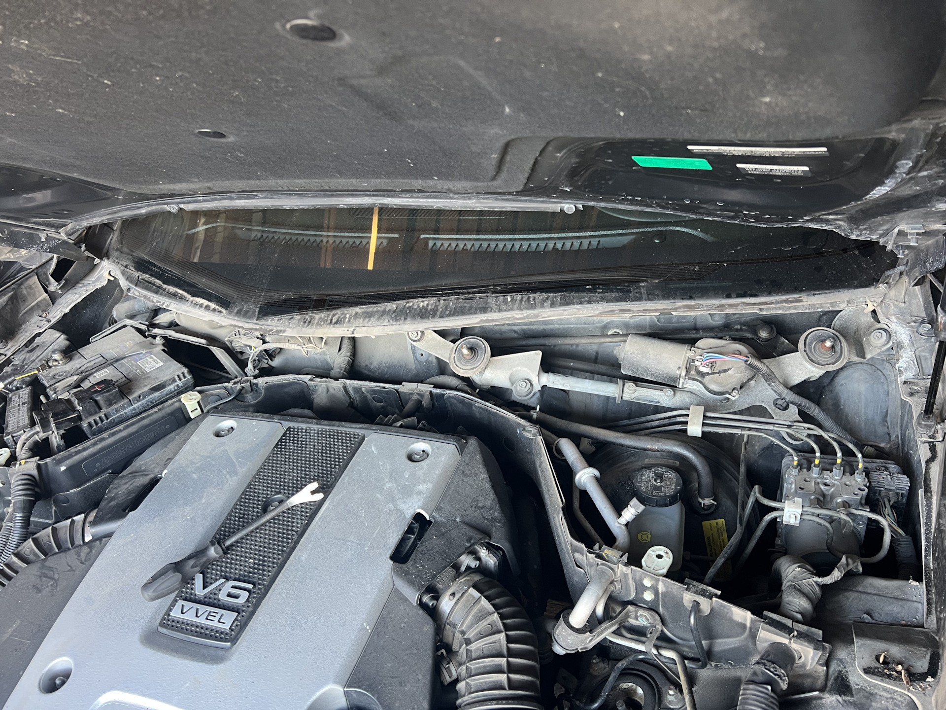

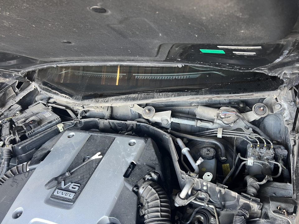

Решил обслужить трапецию дворников, а то начитался как их клинит, ломает и тд))
Для начала снимаем пластик жабо, куча одинаковых клипс, большая часть поломана)) хорошо что я предварительно затарился клипсами и то что они одинаковые по всей машине))
Аккуратно отстегиваем уплотнительную резинку на аккумуляторной части пластика. Затем снимаем защитные крышки поводков дворников и ключом на 13 откручиваем гайки, сдергиваем поводки и снимаем остаток пластика.
Перед нами трапеция. Отстегиваем фишку и крепление жгута проводов.
Головкой на 10 с удлинителем откручиваем 4 винта крепления трапеции.
Нужно запомнить положение рычагов, это сыграло злую шутку со мной, пришлось разбираться еще раз.

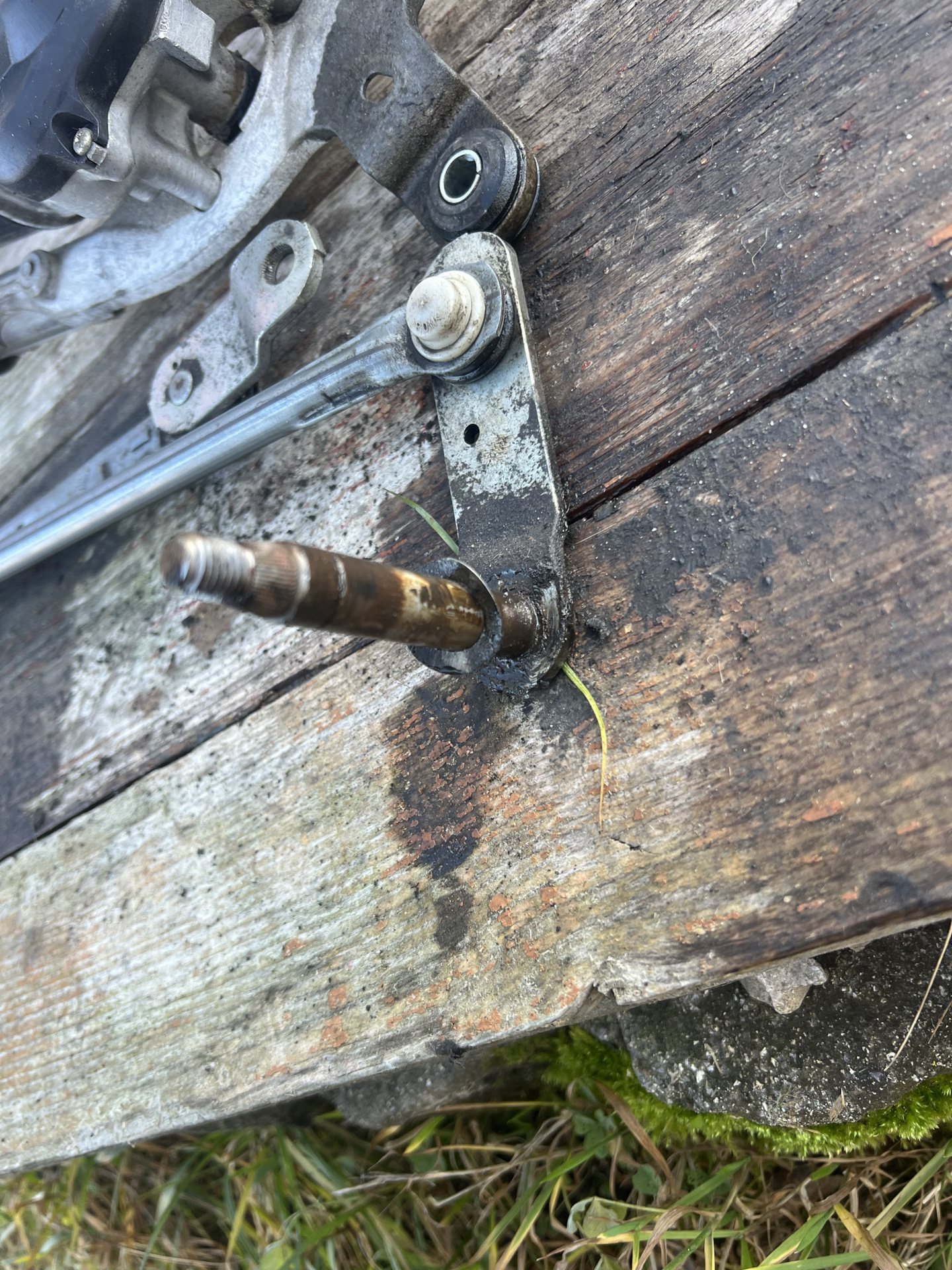

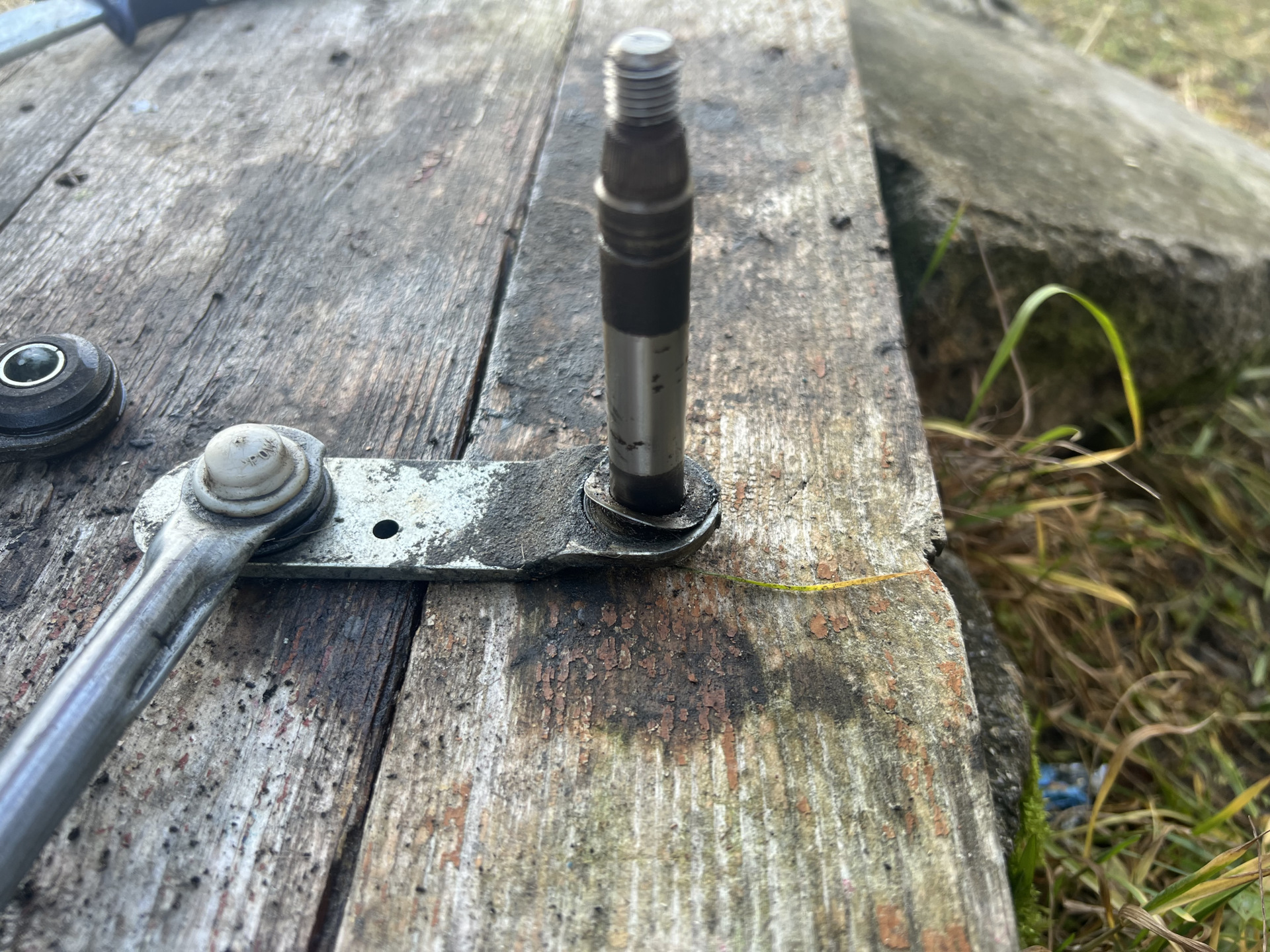

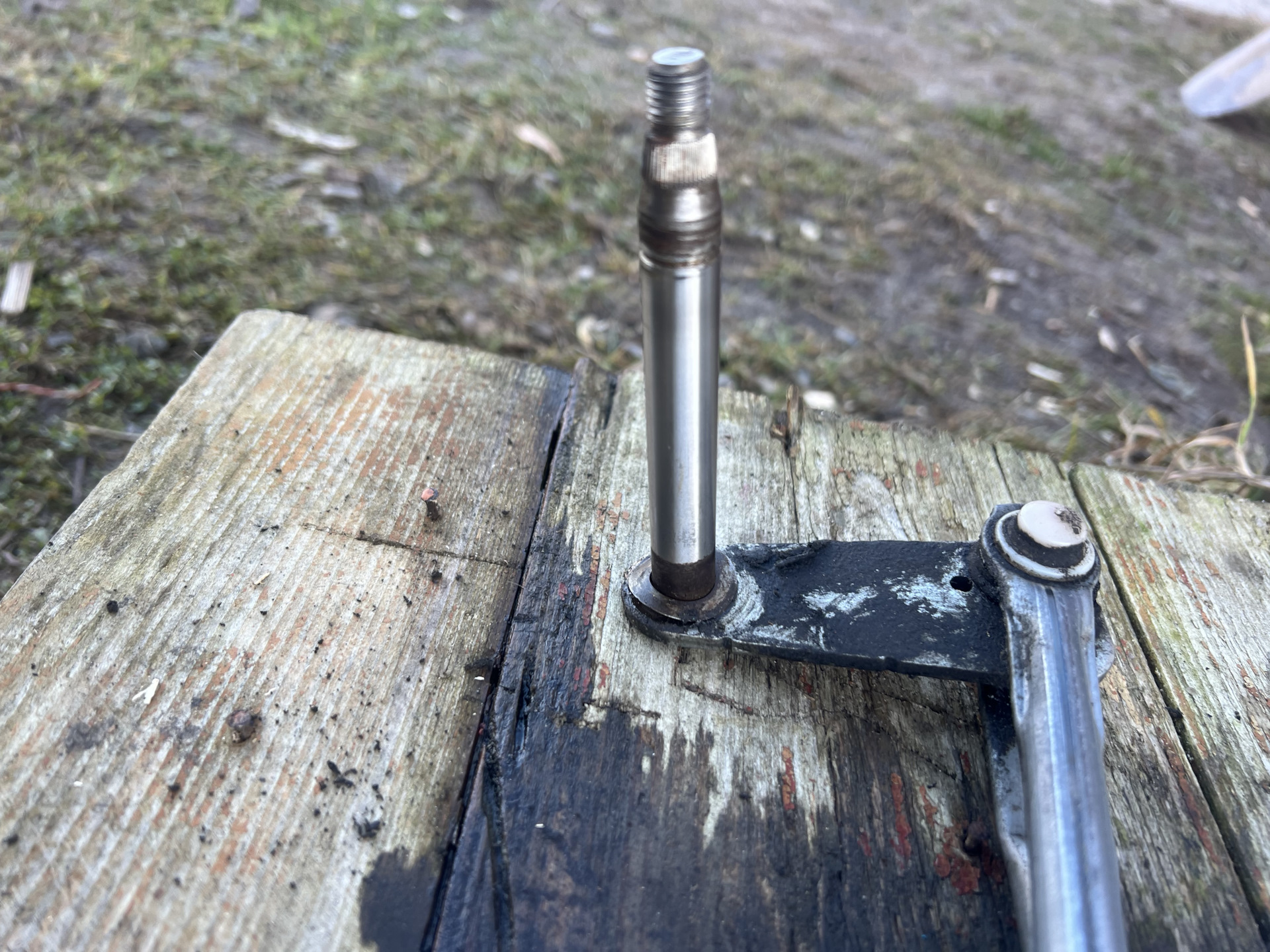

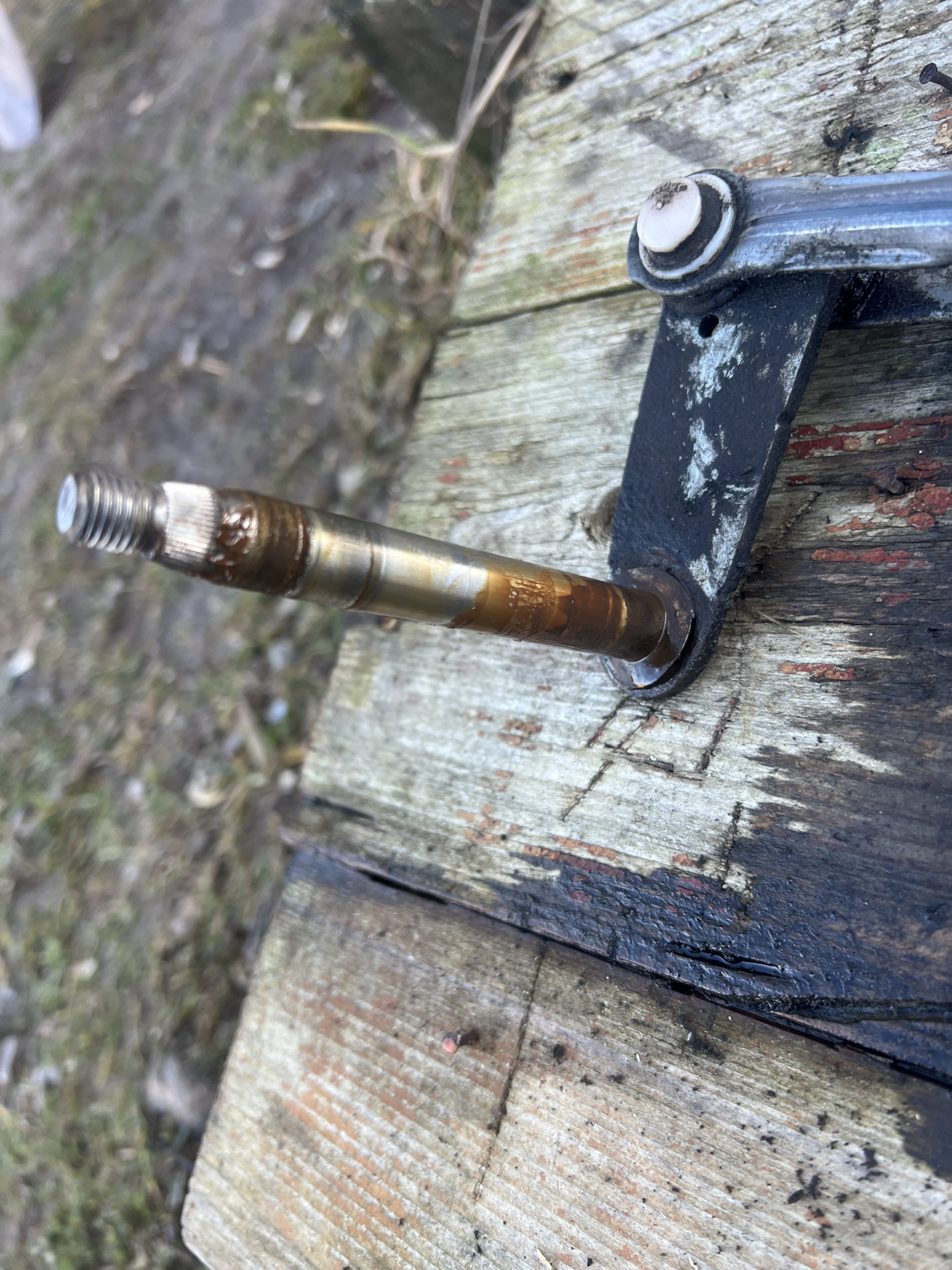

Снимаем резиновые манжеты, стопорные кольца и откручиваем от гайку на моторчике.
Разобрал как раз вовремя, еще год и остатки смазки стали бы чистой ржавчиной)
Оттер грязь, оси только начали ржаветь.
Затем все отмыто, ржавые места осей зачистил нулевкой, обильно смазал консистентный смазкой и собрал в обратном порядке.
Как писал выше, неправильно поставил начальное положение и дворники стали двигаться вниз))
Повторил процедуру разборки сборки повторно и поставил все в нужном положении.
Потом еще немного мороки с выставлением положения поводков, чтобы не стучали друг о друга.

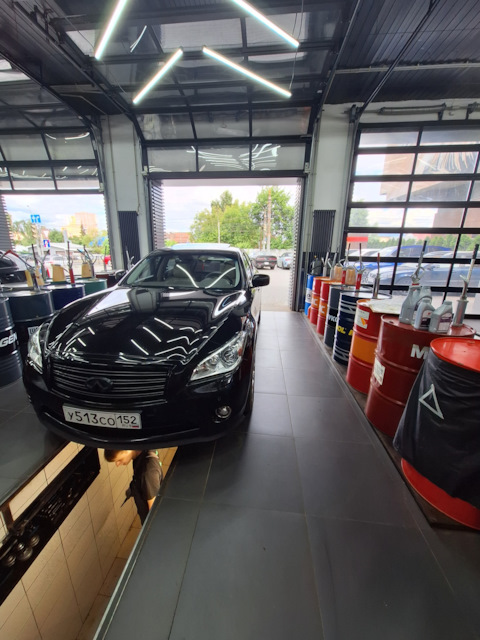

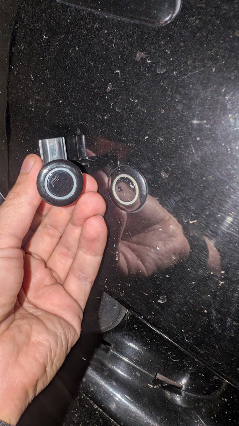

Зимняя резина у меня на втором комплекте дисков. После установки выяснилось что 1 из датчиков стал слишком стар и не определился, поехал на дружественную шинку для замены датчика. По факту оказалось что еще 1 датчик уже не читается приборов, вероятно батарейка тоже отживает свое, попросил сменить оба датчика, а заодно и отбалансировать колеса к сезону.
К сожалению и резина отдала свое. несмотря на хранение на дисках в накаченном состоянии 2 из 4 колес пошли «винтом».
Жаба взвыла, но делать нечего. После некоторого мозгового штурма принял решение взять шипованную резину. Хотелось попробовать липучку, но уважаемые товарищи подтвердили что липучка хороша лишь в первый сезон, а так как резина на длительный срок, то будем гудеть гвоздями и грызть колеи в асфальте)
Дружище Денисяо, решил подогнать комплект новых датчиков, как приедут, повезу на шинку.

1) про трапецию интересное. а новая стоит безумных денег, как положено? или просто по кайфу починить, а не менять?
2) про шипы/липучку ты, конечно, вбросил. с трудом удерживаюсь не ответить на этот тезис :)
Трапецию новую я не слышал чтобы покупали, на помойке 6+ за левый руль, от пруля по 1 тыр лежат, но они зеркальные, от того бесполезны)
А полез обслуживать, чтобы не делать на шс как на Субару) ну и своевременное обслуживание даровало еще 3-5 лет спокойной эксплуатации.
А про шипучку ничего не вбрасывал)
Можешь начать, но думаю не поддержат)
А выдрать из прульных втулки и себе поставить нельзя? Или может там вообще кроме основной части с креплением двигателя тяги те же самые, просто стоят с противоположной стороны?
Ремонтные втулки есть на озоне, подходят с теаны. Тяги тоже можно взять с теаны или пруля, еще может быть моторчик подойдет, а вот корпус зеркальный с ним ничего не сделаешь
Во время обслужил трапецию)
Ага, отделался лишь испугом, позже нужно было бы ставить ремонтные втулки.
Ага, ладно хоть там есть готовое решение по втулкам)))
