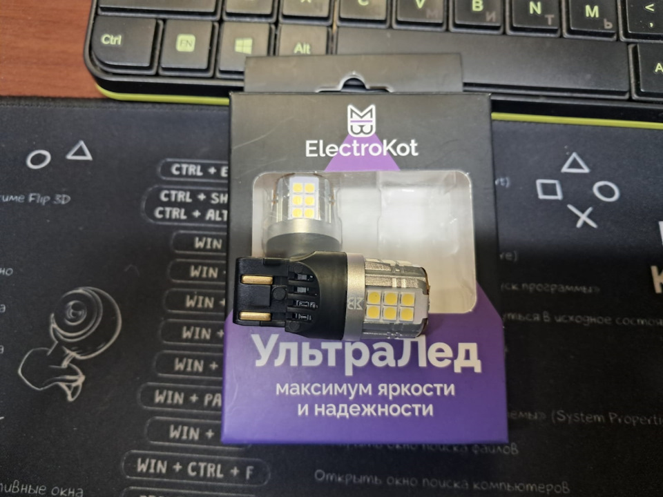

Заменил лампы накаливания на светодиоды в передних птф (H11), AFS (H11), огни заднего хода (W21W) и в передних габаритах (W5W). Теперь биксенон со светодиодами в одном белом спектре. Лампы брал качественные с гарантией. Свет суперский и потребление меньше. Освещение заднего хода стало ещё лучше, добавил фото для сравнения.

А у меня, установка диодов в ЗХ не увенчалась успехом(((( Ошибку выдает.
Попробуй поставить такие, заказывал на Озоне ozon.ru/t/ba16fYd.
Света более чем ( пишут 1900 люмен), ошибку не выдает, но немного присутствует (фонит) волна на картинке задней камеры. Хочу попробовать кинуть на провод камеры ферритовое кольцо.
Спасибо, попробую. Я такие с Озона ставил. После включения -R-, загорается ошибка курсовой устойчивости, парк троник начинает работать постоянно, а лампы ЗХ горят в пол накала. Вот такая аномалия))))
Глюки прям )
Кстати тоже изначально планировал и изучал лампы Электрокот, но чет передумал, потом общался долго с производителем Cikoo, помогали с подбором…
Надеюсь и у тебя заработают🤝, во всяком случае сможешь их вернуть, если не подойдут!
