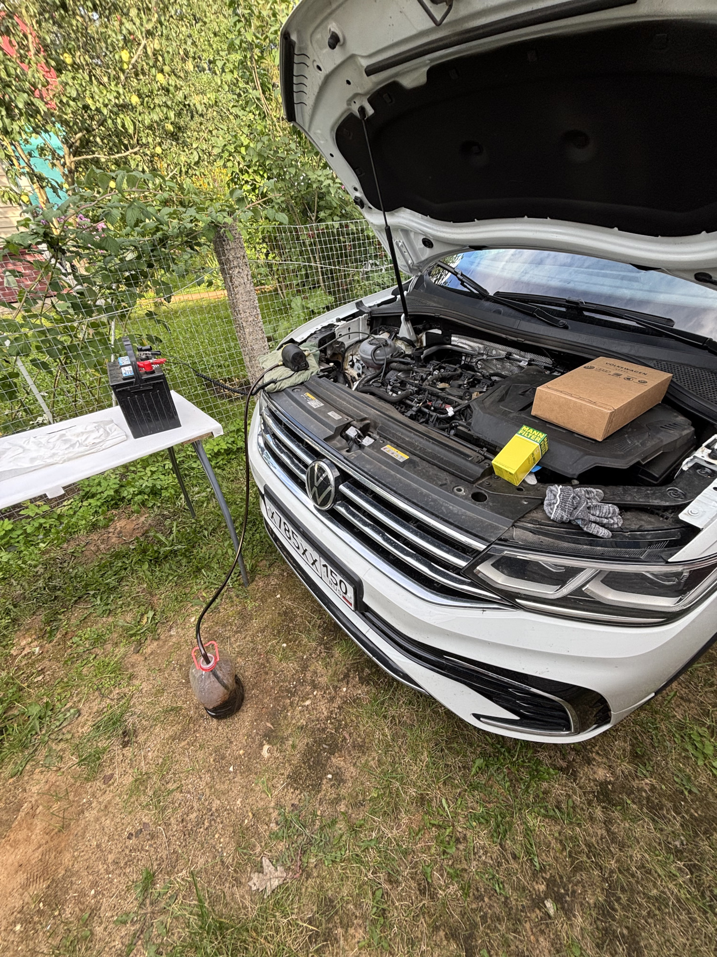

И так руки добрались написать о замене масла и фильтров.
У данного автомобиля это уже 5-ое ТО, 4 были у первого владельца и масло он менял судя по заказ наряду через каждые 5 тысяч км, а масло заливалось посмотрев на эти самые заказ-наряды оригинал 5w-30.
Я же заливать оригинал не вижу смысла, залил оригинальный мотуль который ждал своего часа.
Так как масляный фильтр стоит сверху, а не снизу как в гольфе, воспользовался лайфхаком и просто напросто выкачал масло из поддона насосом, отец на своем Каптюре делает тоже самое уже много лет и проблем с машиной нет)
Замена масла Motul 5w-30 8100 x-clean+
Масляный филь Mann HU6013z
Оригинальный воздушный фильтр кстати менять его намного проще чем на гольфе еще один плюс в пользу Тиги.
Но мучает меня конечно вопрос правильности заливаемого масла если допуск под капотом 502 505, а это уже 5w-40…
Гольф катался на 5w-30 и проблем не было, но в целом не правильно сравнивать разные моторы.
Так как какое масло заливать 5w-30 или 5w-40?

Я лью 0W20, но у меня CZPA
Для CHHB я бы смотрел на стиль вождения и эксплуатацию(город/трасса/смешанный режим/регион)
Для ± обычной езды по городу и иногда по трассе, я бы выбрал 5W30
Если чаще активная езда и прям "газ в палас", то залить 5W40
А зачем на 30ткм менять в раздатке и угловом? Туда к 100ткм можно залезть и не ранее.
"Так как какое масло заливать 5w-30 или 5w-40?"
Заливать надо 0w30 с 507.0.🙂
Да вообще любое с 502 или 507.
С 504, 507 это допуск дизеля 😁
Да пофик. Они всегда рядом написаны и почти всегда это одна канистра. Привычка.🙂
