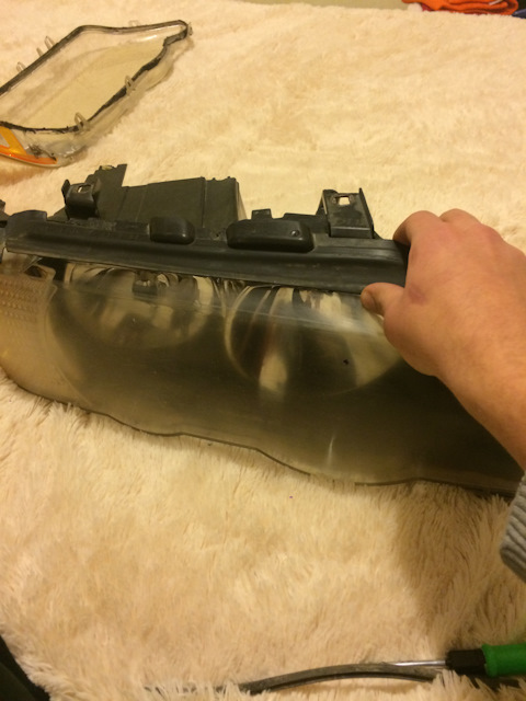

1.Закупки: Новые стекла с озон. Я не знал получиться ли мне целыми и невредимыми снять стекла, все знают что вклеены они с завода будь здоров, но забегая вперёд скажу, у меня это получилось, родные стекла остались целы но раз уж есть новые решил вклеить новые.

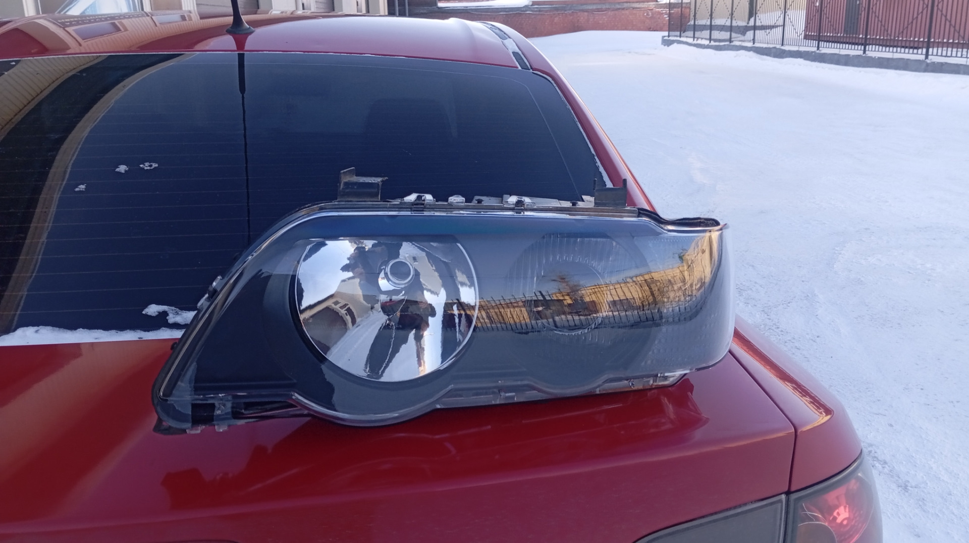

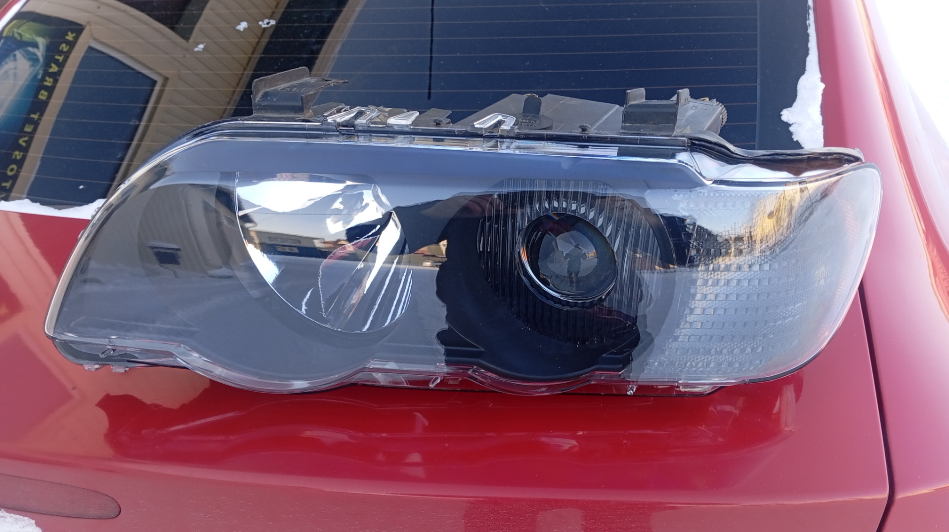

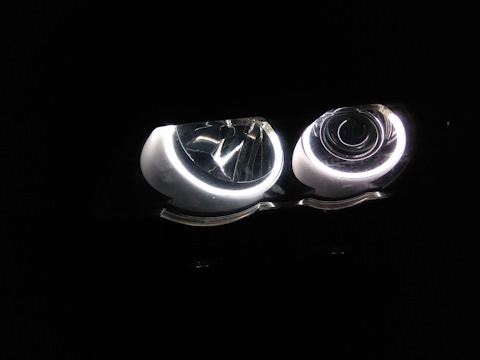

2.Линзы, переходные рамки. Линзы купил hella 3, под родную лампу D2.
Не хотел я кочевать проводку, что-то кодировать и.т.п. С переходные рамки слегка подпиливал по месту, в месте куда крепиться линза в четырёх точках пришлось под пилить ножки на ±1.3мм и купленным саморезиками закрепил с обратной стороны маски, фиксируя все на паксипол.
3. Бутиловый шнур.
4. Всякая мелочь типа саморезики чёрные крашеные, паксипол, маленькие шурупчики для переходной рамки, покупались по ходу пьесы.
Шторку линзы подключил от + — от дальнего света, плохо конечно что придеться ходовые огни отключить так как шторка будет постоянно под питанием, придеться кататься с туманками.

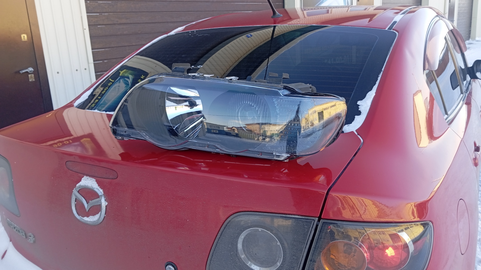

Задача была поставлена перед самим собой таким образом, чтобы не только сделать свет лучше, но и немного взбодрить внешний вид (под свой вкус), и так как рефлекторы на дальним свете выглядят не очень уж сильно напоминает на мой взгляд старую вазу решил от них избавиться.

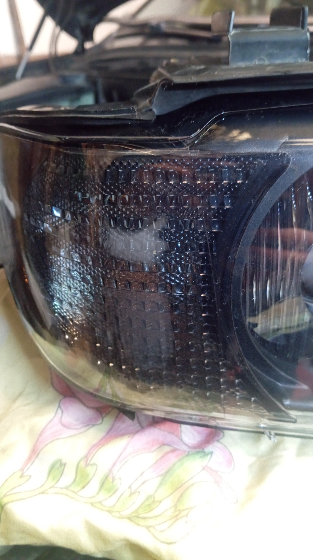

А вот маску вокруг линзы и рассеиватель поворотника решил заклеить тёмной плëнкой.
По итогу сборки отвëз фары в сервис где заниматься оптикой (AvtoSvet Bratsk) и их мне закатали прозрачной бронеплёнкой.

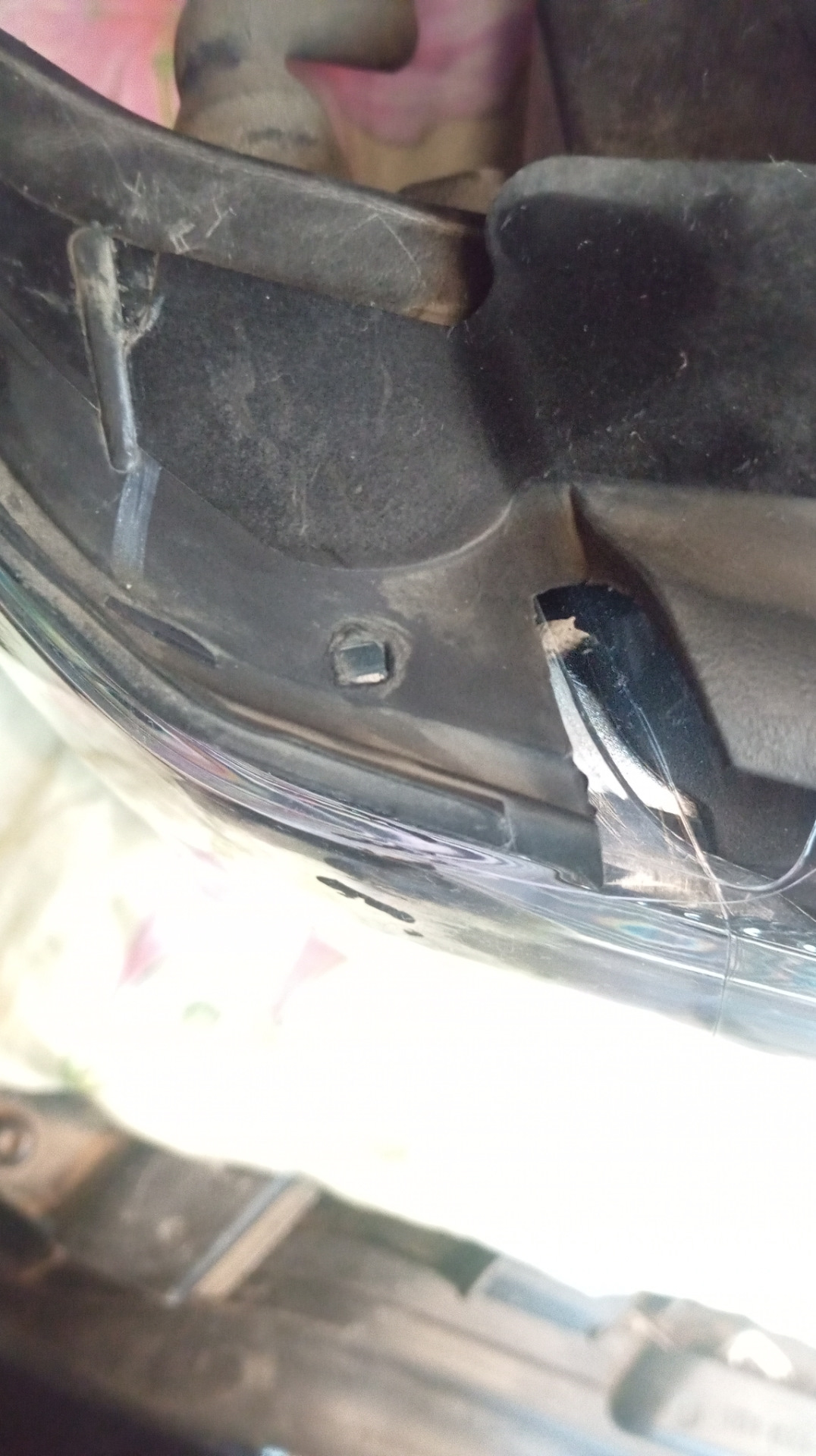

Ну и на последок хотел заметить один момент по стеклам с озона, почему-то я не видел этого в отзывах
Сверху должен быть грибок для крепление резинки, но отсутствуют на обоих стеклах, как-бы не криминал но неприятно, резинка немного не прилегает придется клеить. И ещё с внутренней стороны где ставиться рассеиватель поворота в углу в месте прилегания есть несовпадение по маленькой бабышке и мешает чëткому прилеганию, пришлось немного рассверлить отверстие, в остальном все хорошо.
