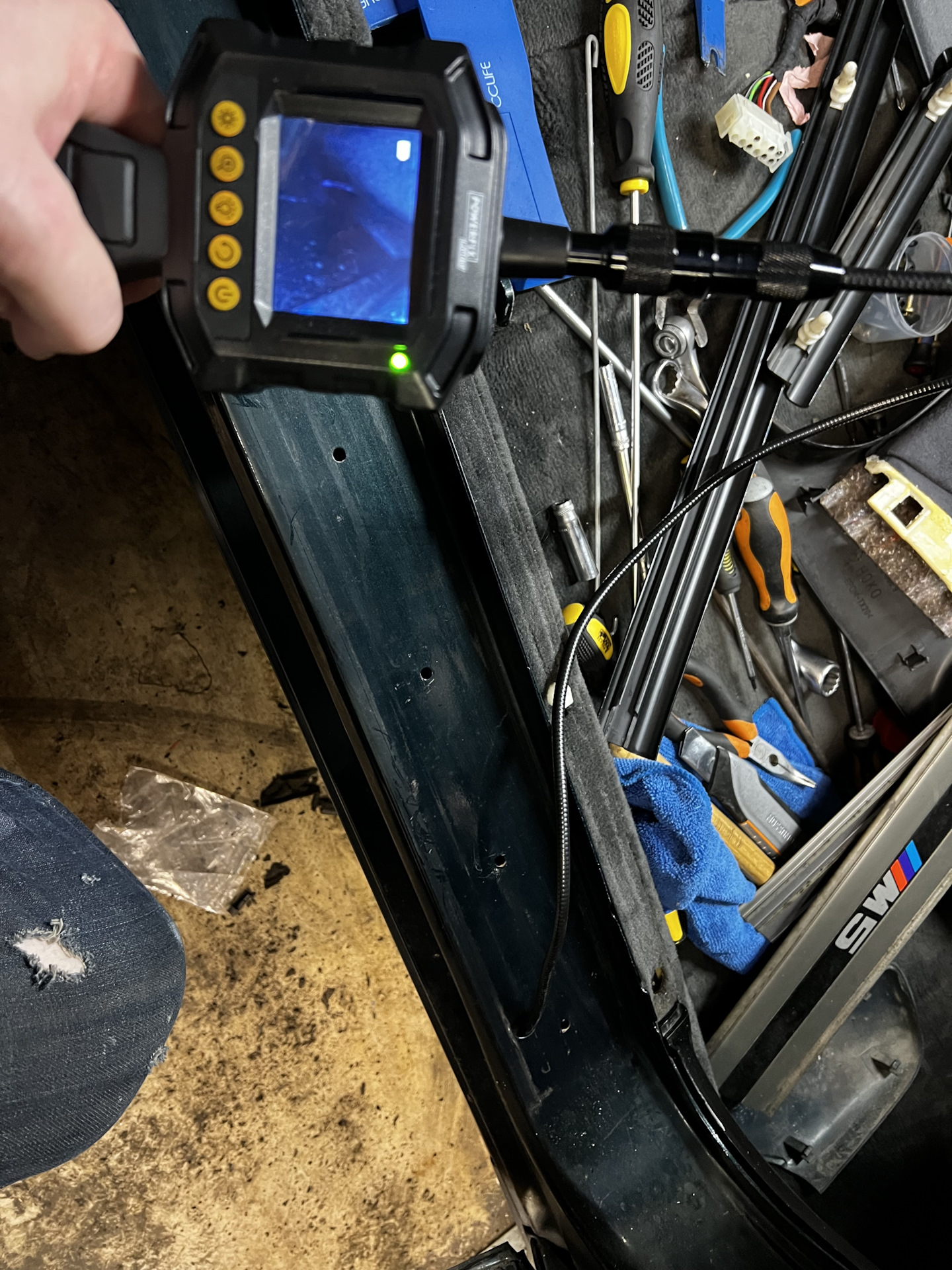

Собственно, продолжаю разбирать перед покраской.
Решил глянуть перед покраской состояние порогов изнутри, так, как это известная болячка 34-ых.

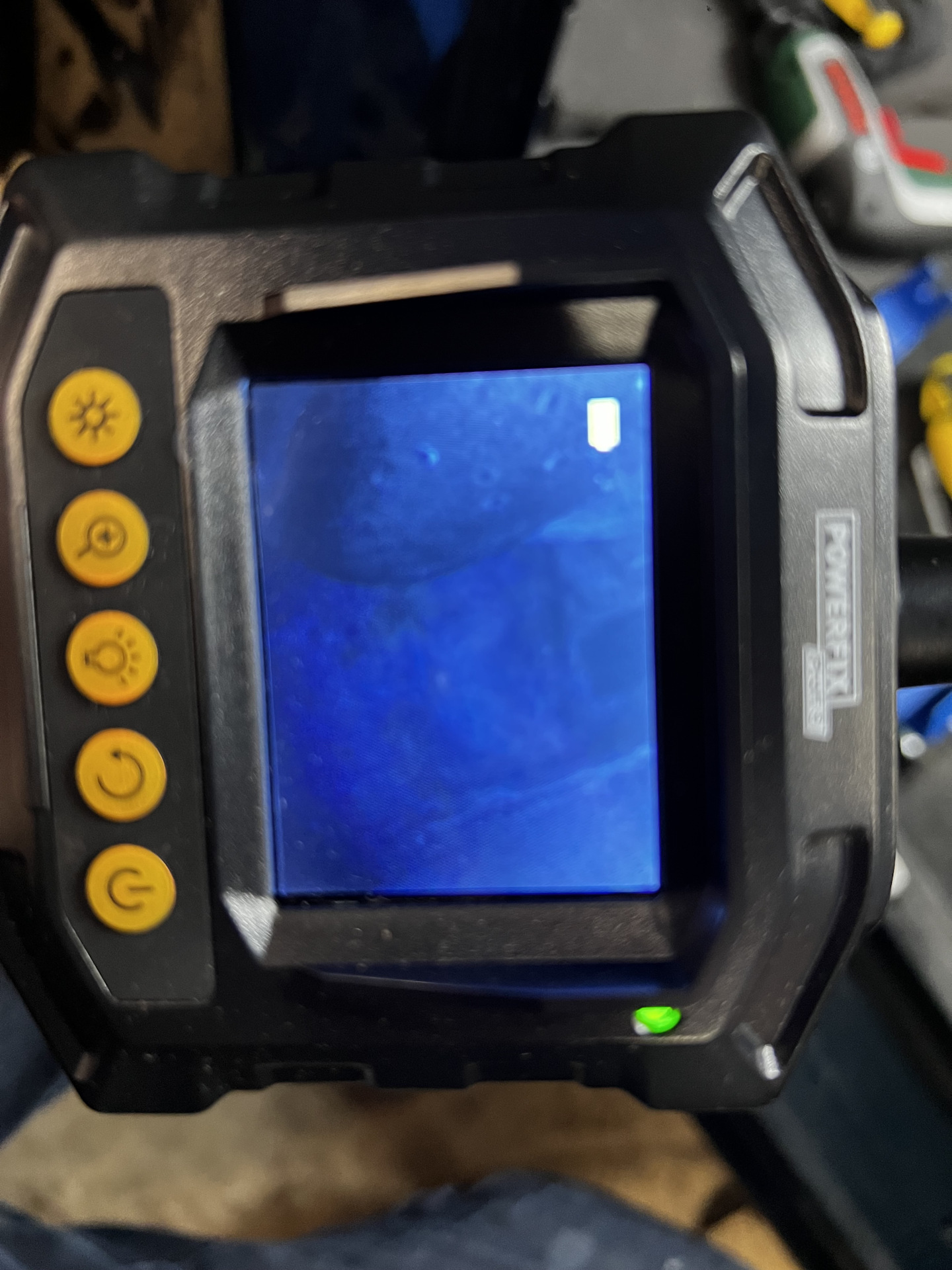

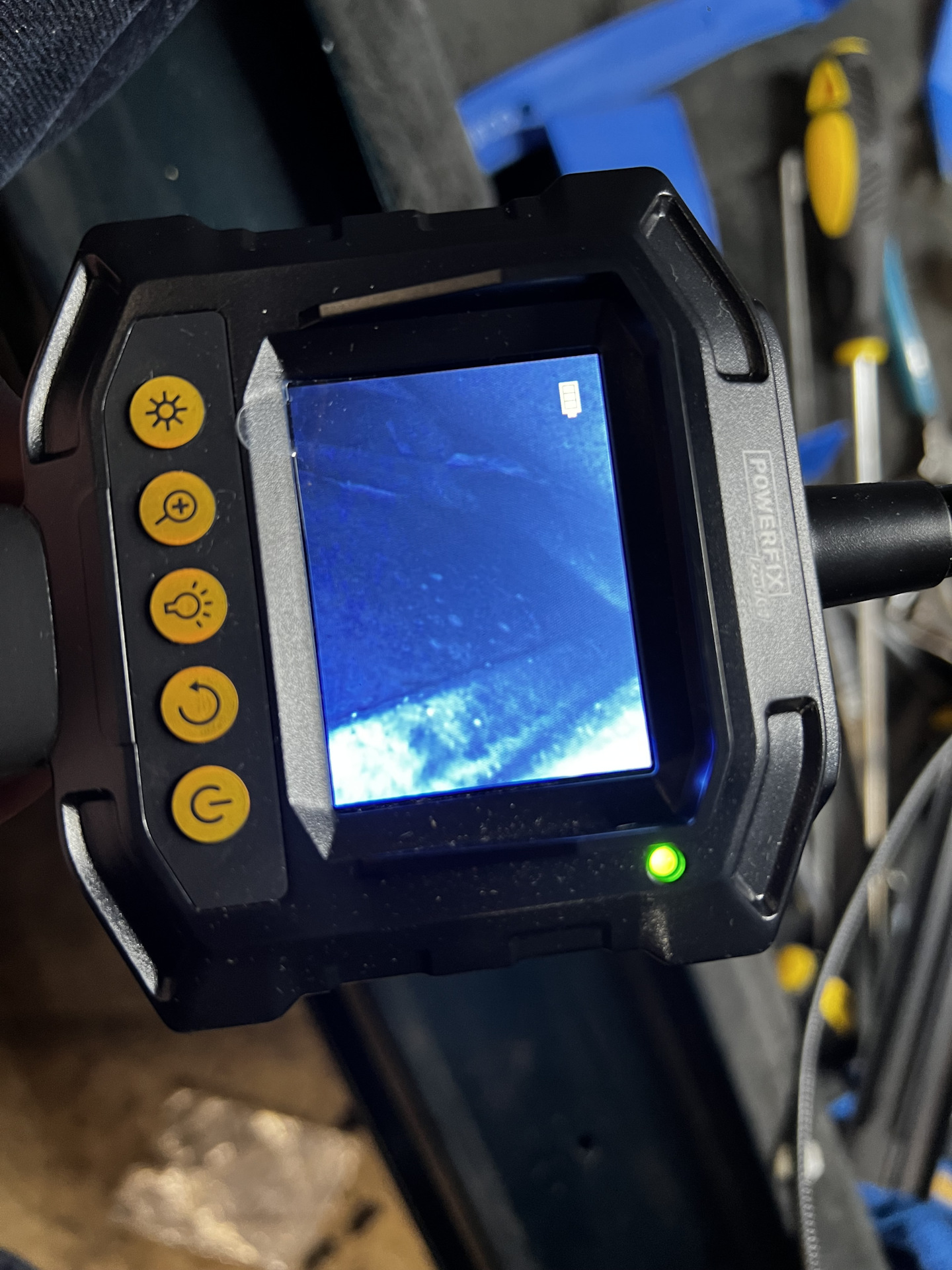

Залез камерой в пороги — очагов коррозии не обнаружил. Только паутина и паучки, что не может не радовать.
Но предварительно, хотелось бы услышать мнение экспертов — чем лучше обработать (залить) пороги изнутри, чтобы ржавчина не появилась? И когда это лучше сделать, до или после покраски кузова? (Логичнее до, но мало ли…) ))
