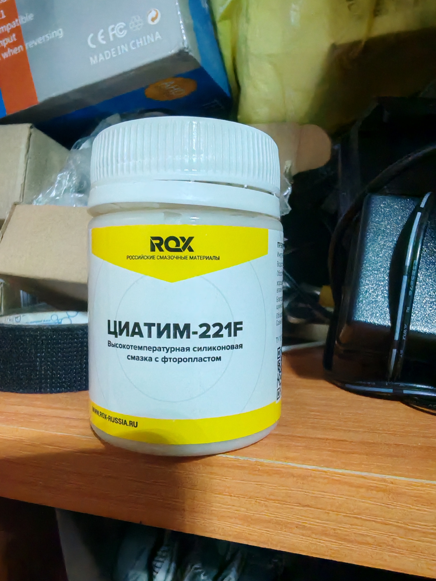

Для такого случая я прикупил смазку, долго я искал чем же мазать эти пластиковые шестерни, чтобы их не поело не размягчило и т.д.
Кстати нашел её на местном рынке, но потом наткнулся на вб, если что вот ссылка : www.wildberries.ru/catalo…etail.aspx?size=118863495. В общем все 30 грамм этой смазки я туда засунул, ну как будто бы много смазки не бывает.
Все смазал, закрыл крышку, поставил на место, все четко, все красиво. Скинул ошибки, для верности все тем же простеньким OBD2.

P. S Дополнение: Из за смазки заслонка не возвращалась в 0 положение за отведённое время, все почистил, вымыл смазку, работает все четко.
Итог такой что не зря не смазывают их на заводе, ну или может смазка не подошла, а может ей там и правда не место, в общем опыт есть, уже хорошо. Не попробуешь, не поймешь))
Первый раз столкнулся с тем, что смазка сделала хуже трущимся друг о друга деталям)

На самом деле выяснилось, что лучше без смазки, но почему смазка мешает работе дросселя я не понял, чисто логически все трущиеся детали, в особенности шестерни, очень любят смазку, работают с ней отлично и уменьшается износ, и без разницы пластик это или метал.
Я специально замарочился и почитал много постов, чтобы выяснить какая смазка подходит и нашел таковую, но проблема была в том что эта смазка, почти вся забилась в электромотор привода дроссельной заслонки и он очень туго проворачивался, естественно не возвращал заслонку в нужное положение за отведённое время, из этого и была ошибка о неисправности дроссельной заслонки и машина падала в аварию.
Вывод такой, что если бы этот мотор был как то отделён от места расположения шестеренок, возможно было бы все отлично и износ был бы меньше, не могу утверждать, это всего лишь догадки.
Смазка для направляющих суппортов она не застывает на морозе
Силиконовая смазка и … навредила
Действительно, странно
Мое предположение: она слишком густая и она забила электромотор дросселя, он туго с ней прокручивался, пока я его весь не вымыл с помощью спирта, победы не добился )
Вывод такой, что просто делают эти заслонки таким образом без смазки, чтобы мы просто покупали их каждый раз новые, они их сделали рассходниками, а то что мы пытаемся усовершенствовать и продлить срок службы, это они тоже учли и сделали электромотор в том же месте где и шестерни, без какой либо защиты от попадания смазки, которые мы наносим для якобы увеличения ресурса)
