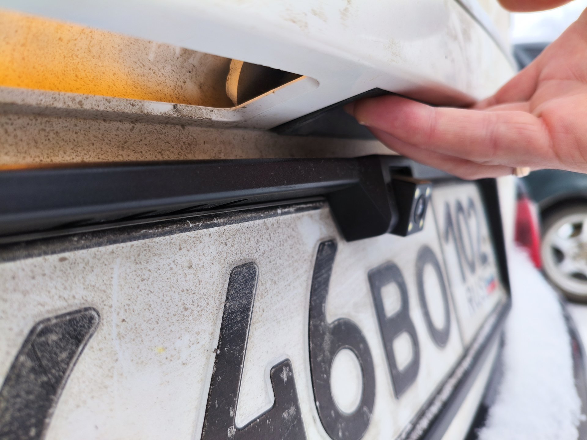

Задняя рамка кнопке открытия двери не мешает?
Нет, всё норм, там достаточное расстояние
Удивительно.У меня даже обычная рамка мешает кнопке :)
Щас лень уже выходить, но позже постараюсь фотку сделать
MatuMaturata
Да действительно вроде как близко, но я даже и внимания на это не обращал, пока этот вопрос не затронулся, всегда без проблем открываю
Да понимаешь что это проблема, только когда дверь багажника перестает открыватся :)
Похоже пересверливали на рамке крепление рамки.Или в кузове. Потому что если крепить на штатные места, даже диллерские рамки вставали так что кнопка не открывалась.Я у себя вообще выкинули эти рамки и повесил номер на ваговскую пенку.Бонусом дребезжать на кочках перестало
