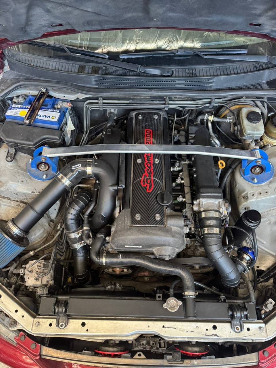

Получил акт работ от сервиса
Изготовление эл.проводки
Демонтаж/монтаж впуск коллектора
Мойка чистка впуск коллектора
Переварка коллектора под эл дроссель
Покраска коллектора
Уст топл рег, уст топл фильтра, изг креплений
Переварка впускной трубы
Переварка патрубка антифриза
Мойка чистка впускной трубы
Мойка чистка клап крышек с разбором
Изготовление пайпов интеркулера
Изг бочка расширительного
Сборка подкапотки
Изг силовой эл проводки мотора Акб
Форсунки топливные субару 550сс
Промывка, чистка форсунок
Map sensor 5Bar Link
Комплектующие проводов
Катушка зажигания
Педаль газа
Датчик детонации
Проставка эл дроселя
Дросель элетронный субару
Датчик давления/температуры масла
Контроллер винтов
Шланги топливные тефлон
Топл регулятор
Удленители форсунок
Упл резинки
Фильтр топливный
Шпилька переходная ( датчик детона )
Труба впускная оем
Установка контролеров вентилятора
Мойка радиатора
Покраска полимером Радиатор, Дифузор
Заглушка антифриза
Фитинг алюм приварной антифриз
Покраска полимером впуск труба, кл.крышки
Карб 7 балонов
Герметик
Прокладка партубка антифриза упл резинки прост
Прокладки клап крышки тойота
Упл резинки болтов клап крышки
Силикон 57-57 0гр
Силикон 57-63 0гр
Силикон 70-70 45гр
Труба алюм 57
Труба алюм 63
Труба алюм 70
Хомут на пайп силовой
Горловина расш бачка
Покраска пайпов кулера

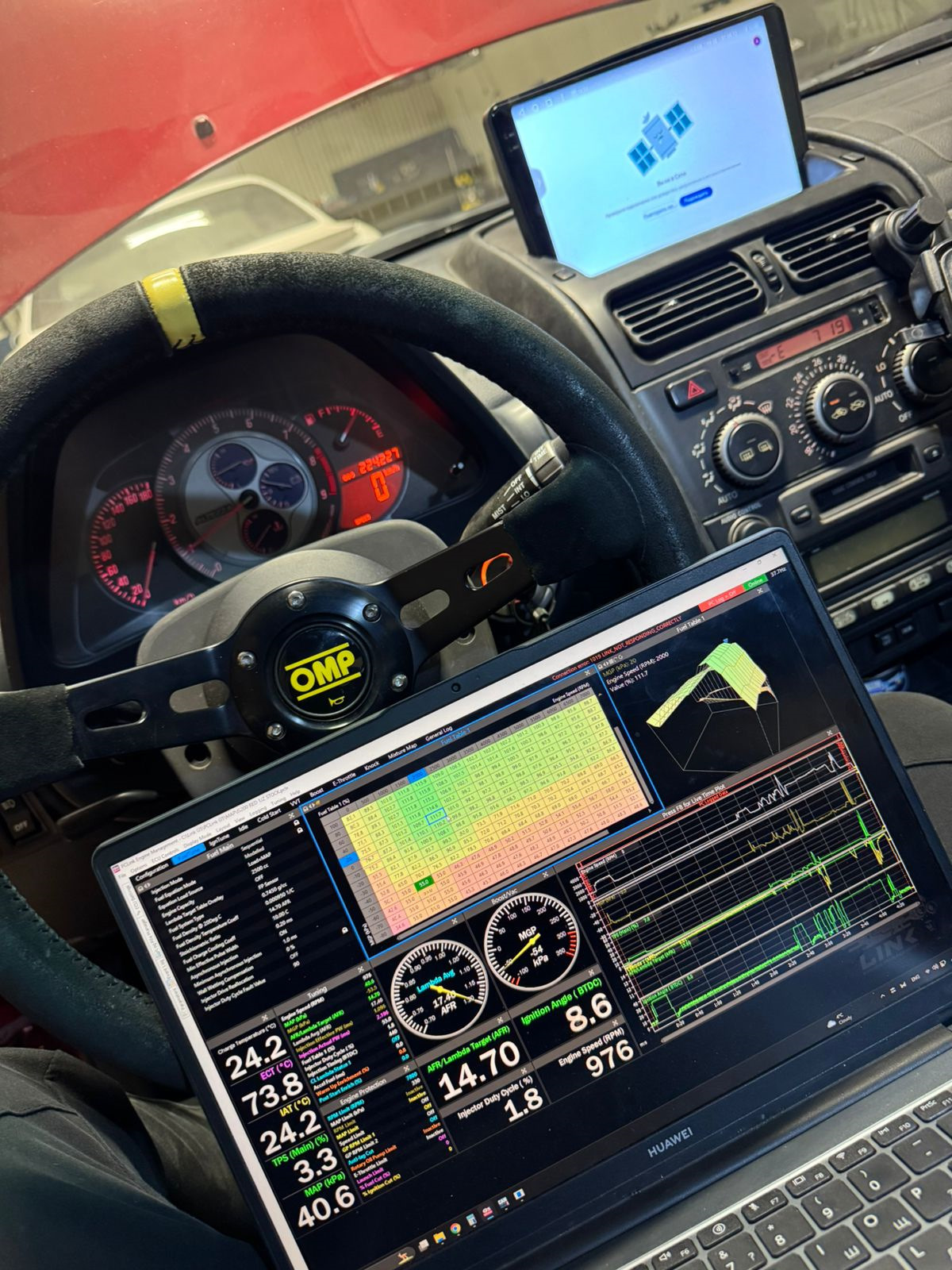

Контролен КАН то МПХ
ПО для щитка настройка
Общая сумма "под ключ" с учётом запчастей 2.3М тенге (350 тыс руб)
Что нужно передать на будущее
— топливную магистраль
— колба бензонасоса
— Подача масла в турбину
— утечка антифриза
— замена помпы
— выхлоп чтобы не задевал кардан

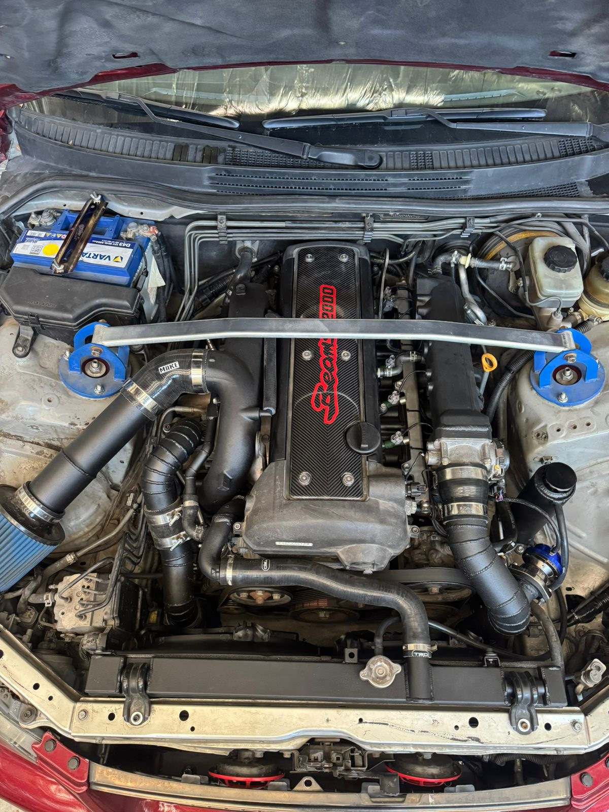

Комментарии 2
Если это цена без учёта линка, то как будто бы дороговато (даже слишком). А так работа конечно проделана колоссальная! Жду пока весной прокатишь на ней)
"Что нужно передать на будущее"
— заменить ублюдкие червячные хомуты на патрубках радиатора на стандартные пружинного типа
— покрасить дроссельную заслонку (странно что не догадались, остальное же покрашено…)
— передалать впускной пайп до дросселя на диаметр = диаметру дросселя
