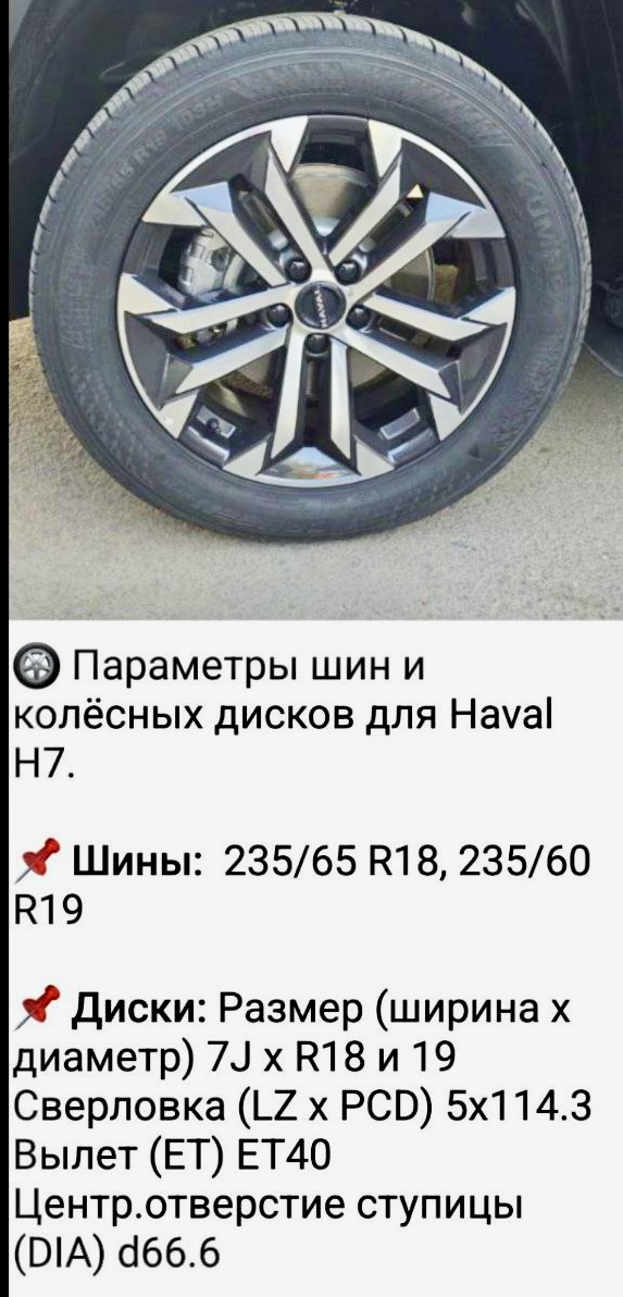

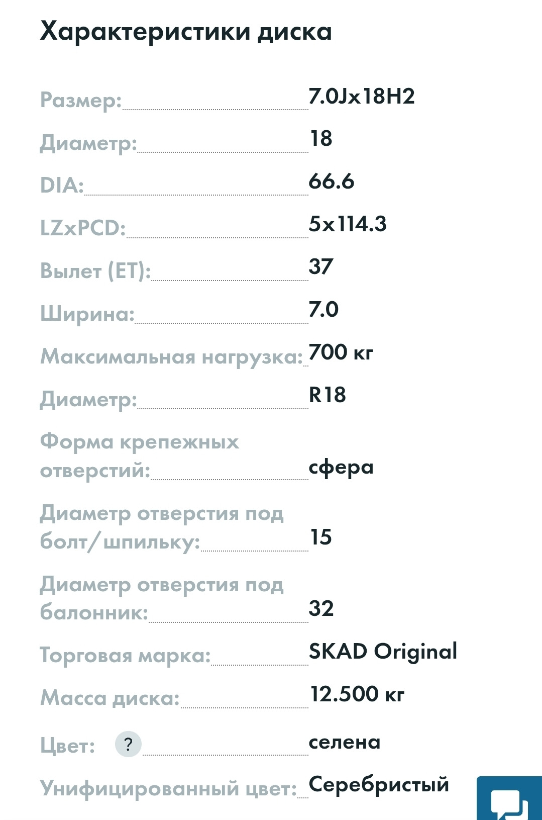

Собственно вопрос: кто нибудь озадачивался выбором литья в 18 диаметре со штатными параметрами (R18*7J, PCD 5*114,3, DIA 66.6, ET 40)?
На прежние машины брал Skad, но ЛКП дисков по зимним дорогам с реагентами к 3-4 сезону начинало сдаваться.
Примерно аналогичные по качеству диски К&K.

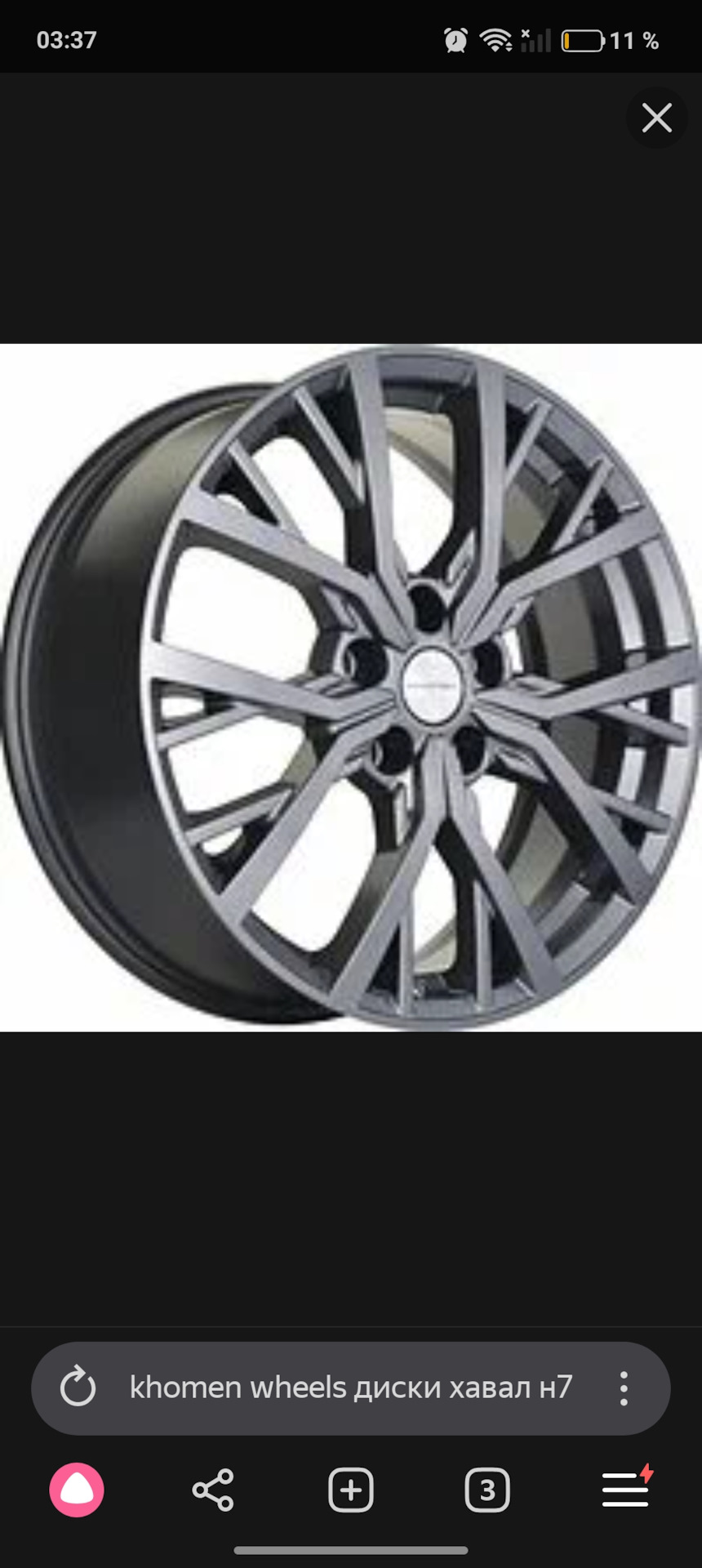

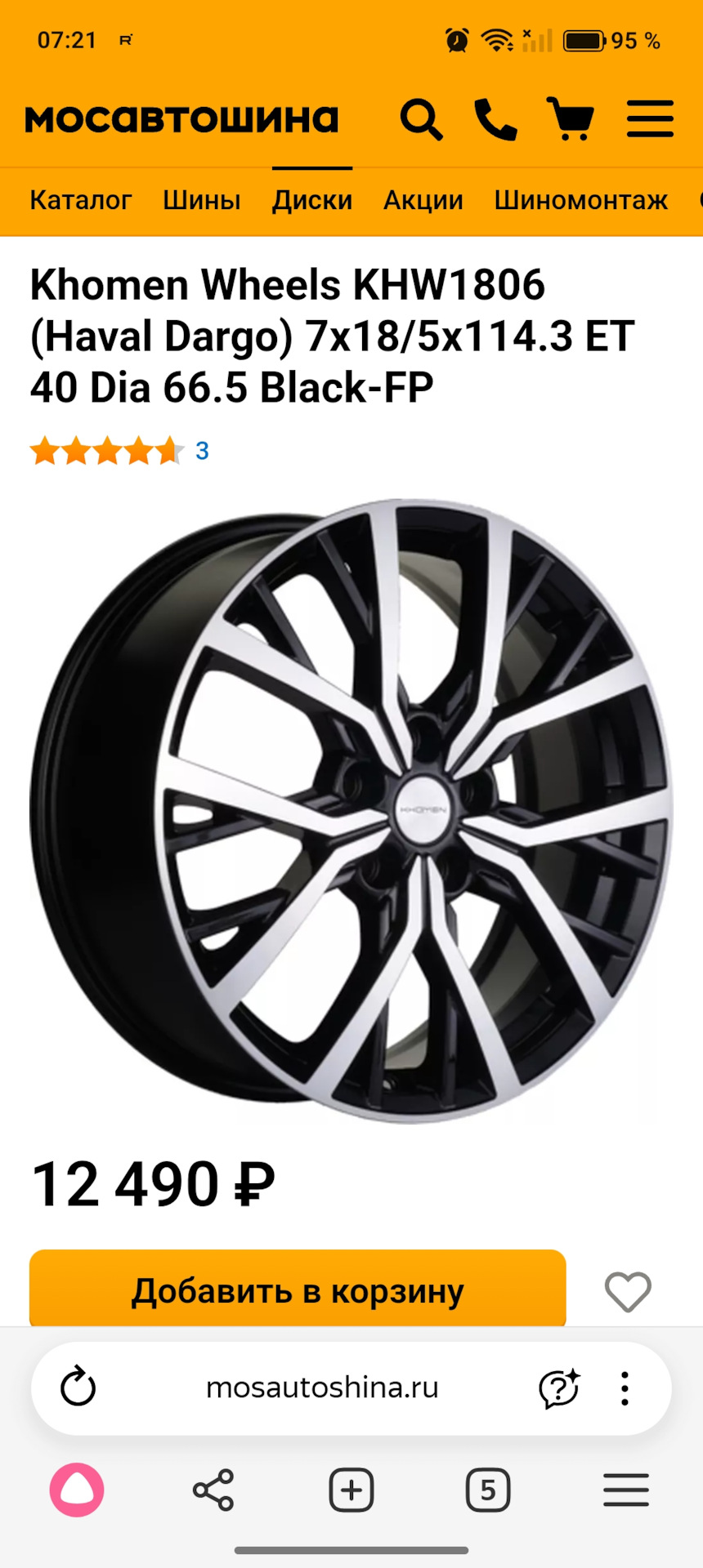

А вот сейчас появились Khomen Weels, о которых ничего не знаю, но пишут, что прям молодая технологичная контора…
Кто что подскажет?
Внешне нравятся модели от Skad — Эльба алмаз и Khomen Wheels подобного же дизайна, модель не помню — там цифро-буквенные обозначения…

Есть Скад на 700 кг, только не такой изящный. Зиму себе на них собоал.

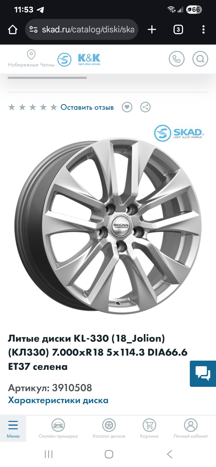

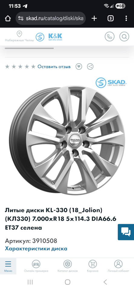

А вот интересно разница в вылете, разница в посадочном диаметре как сказывается? Я всегда старался подбирать точно в заводской размер.
Посадочный родной. Вылет больше на 3 мм. Это не критично. У меня были фото в бортжурнале.
Да, я увидел. Я про посадочный, что на фото выше прикладывал 66.5 против родных 66.6
Натягивать не придется?
Вот у нас и не налезло, потом точили. Вот такие Carwel Чеко 1809 7x18 5x114.3 ET 40 Dia 66.5 SLT
Вот. Спасибо за информацию!

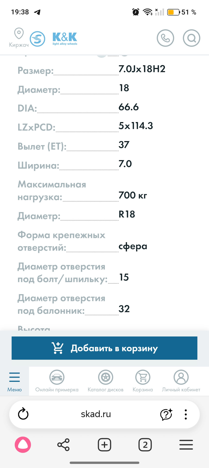

А где вообще найти характеристику нагрузки? На сайтах дисков в описании не нашёл. Только на диске по факту смотреть?
На сайте Скад есть. Сфера под родные болты.
Они тяжеленные, я брал скад премиум на 19, так там вообще вес 15кг, продал, сейчас ищу что нибудь изготовленое по технологии flow forming.
Насчёт веса, мне показалось что родные 19 на летней резине потяжелее будут. Мне не критично. Переобуваюсь в гараже, далеко тягать не надо. А в эксплуатации тоже вес роли не играет, зимой средняя скорость 14 км/ч. Не было бы снега — велосипед был бы быстрее.

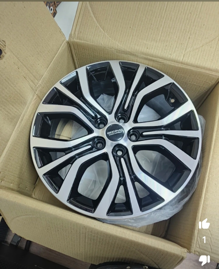

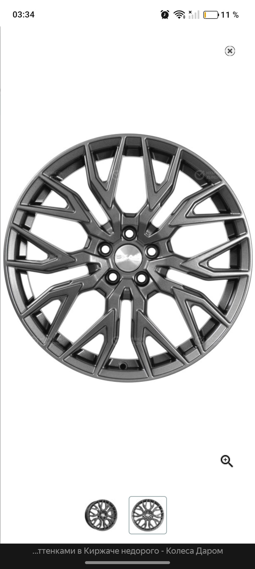

Рисунки все красивые. Первые, с черным, мне лично больше нравятся. Черный с локерами будет хорошо сочетаться👍🏻
Мне тоже этот вариант нравится. Но и последний вариант в таком же сочетании цветов встречается.

Проблема всех этих дисков — низкая нагрузка на колесо.620 кг против 700 кг родные, кроме Скад премиум. Но там и цена легче оригинальные купить
620 * 4 = 2480 кг.
Согласно документации на автомобиль, у нас технически допустимая максимальная масса транспортного средства — 2255 кг.
Ну вроде всё норм…
Ну вот я и думаю что купить.зачем то родные на 700кг рассчитаны же.
Специальный запас для глубины наших ям )

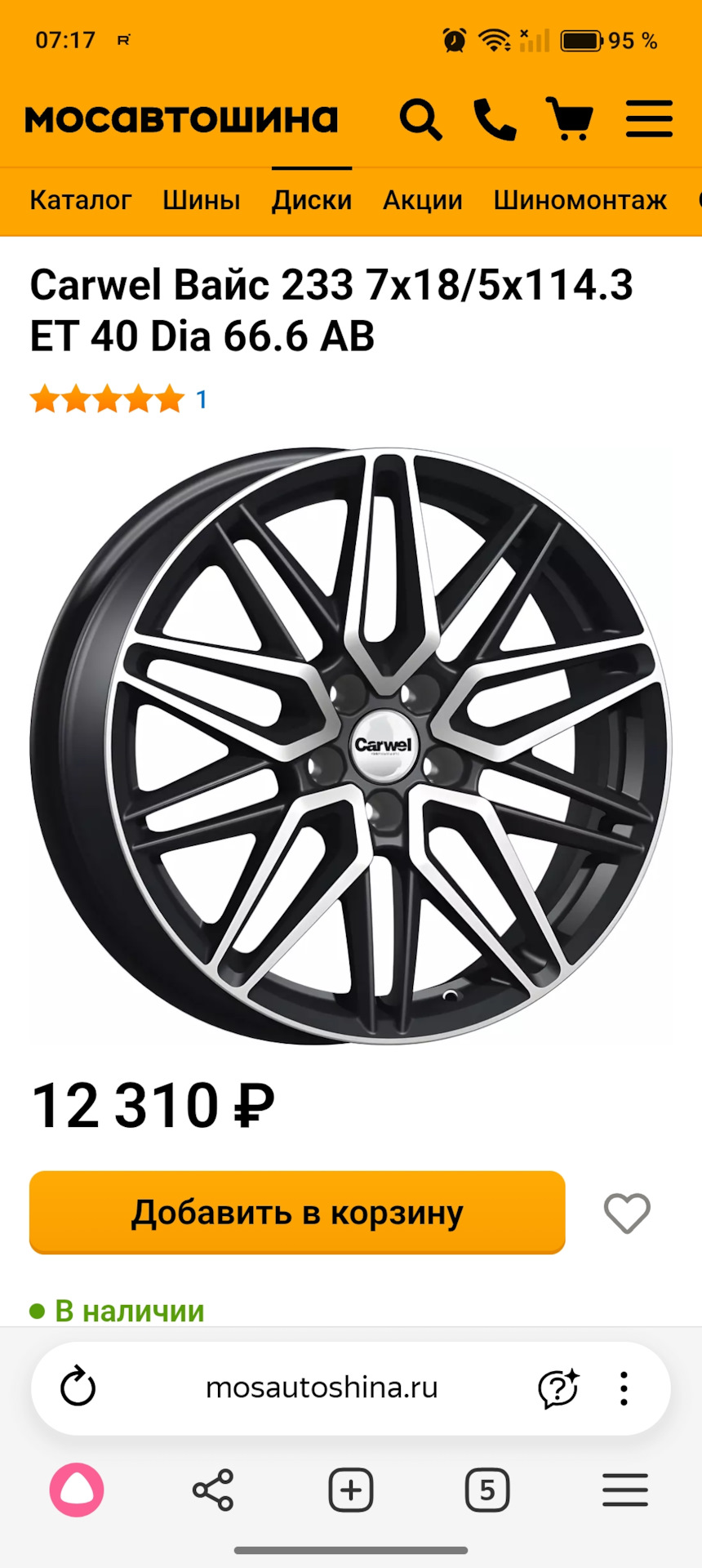

Вылет вот меня смущает. хотелось бы по заводу
Ну да. Очень мало встречается с вылетом 40.
rauluser
Я такие поставил смотрится норм, вылет не критичен
