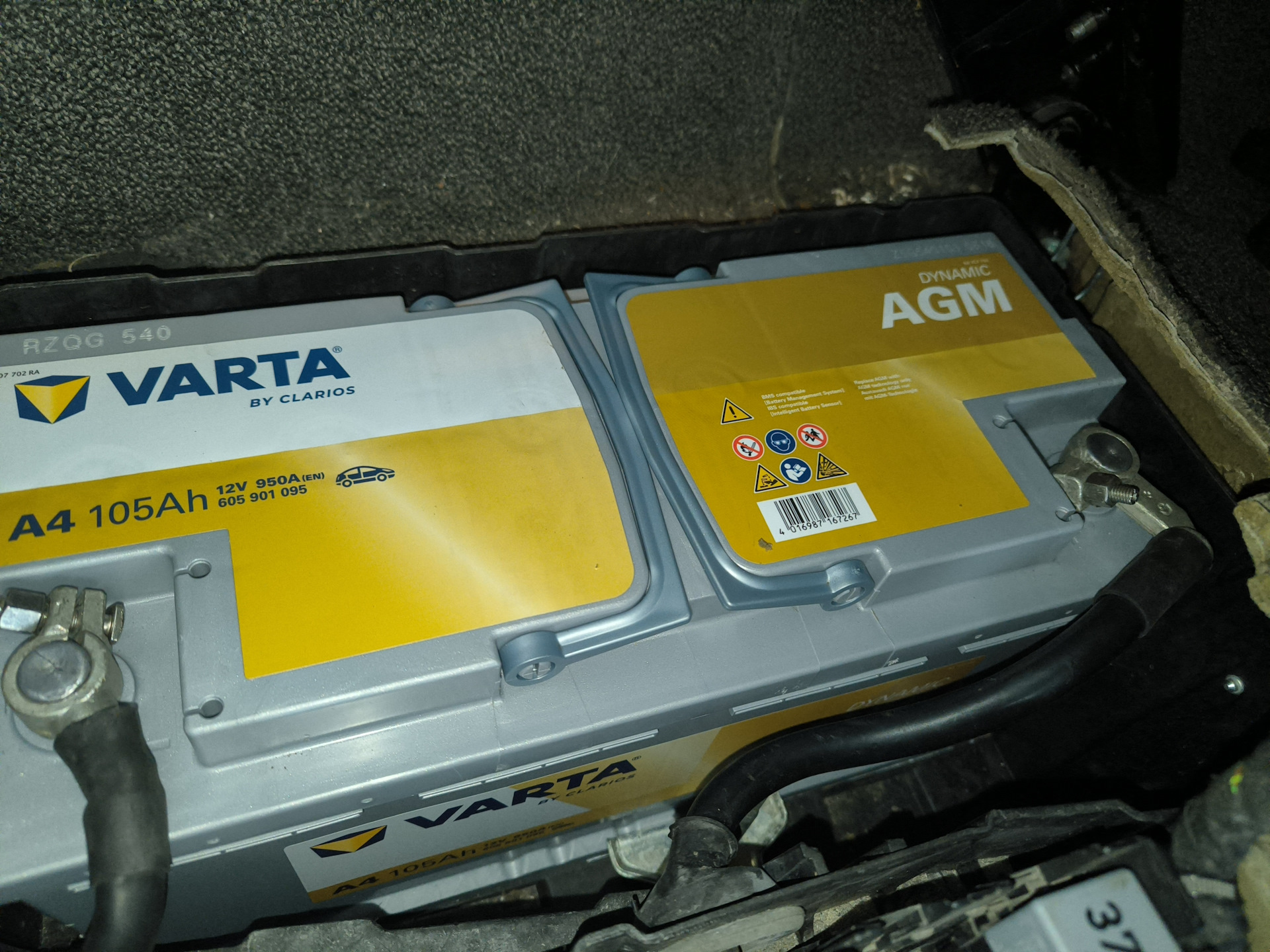

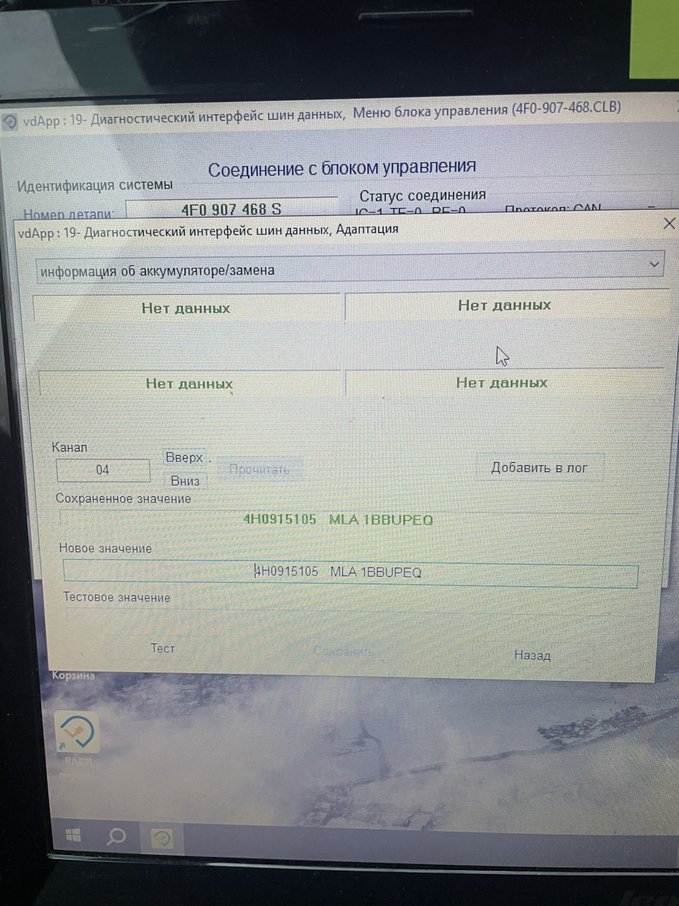

Всем привет. Старый АКБ 2019 года, крутил бодро, но долго не держал заряд. Решил заменить. Из доступных выбрал varta 110ah. По замене информации достаточно. С пропиской немного пришлось повозиться по итогу адаптировал всё прошло успешно.
Запчасти на фото: 610402092

А после прописки, не смотрели через время, какую емкость показывает Васей. В 020 группе ?
Нет, не смотрел.
После прописки показывал 54ah, потом поднялось до 79, и дальше я ждать не стал, интересно через пару дней проверить, какие показания станут)
Такой прикупил на неделе, за Варту уж слишком дорого, да и нет такого качества как раньше 😃
Сейчас такой же купил простой АКБ 100ка без прописки ездию. А если у вас 2019 года не держал зарядку это значит утечка тока у вас.
Утечки нет, думаю для 7 летнего АКБ усталость это норма.
А тогда нормально. А прошивка обязательно нужна?
Думаю да, алгоритм зарядки меняется, АКБ заряжается правильно.
Я купил обычный АКБ 100 ка 4 года от ездил без проблем. Без гаража
Тоже заменил, норм АКБ 2025 год, 105, ажм
Из доступных мог и зубр поставить.
В А6 себе плставил 4 года все хорошо.
Они на 110ah мне даже не попадались при поиске.
Купил В первой аккумуляторной в магазине в Прудке.
