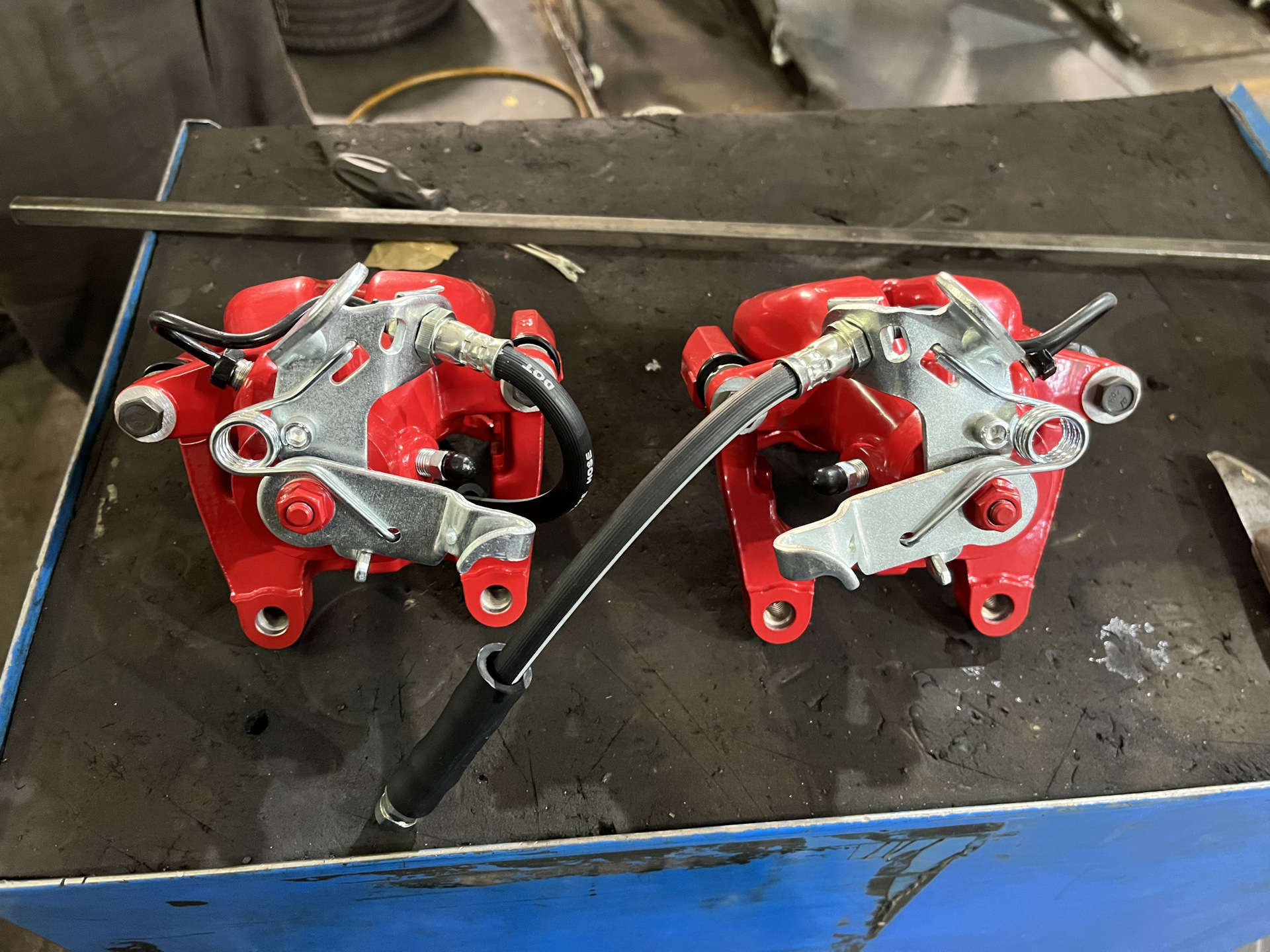

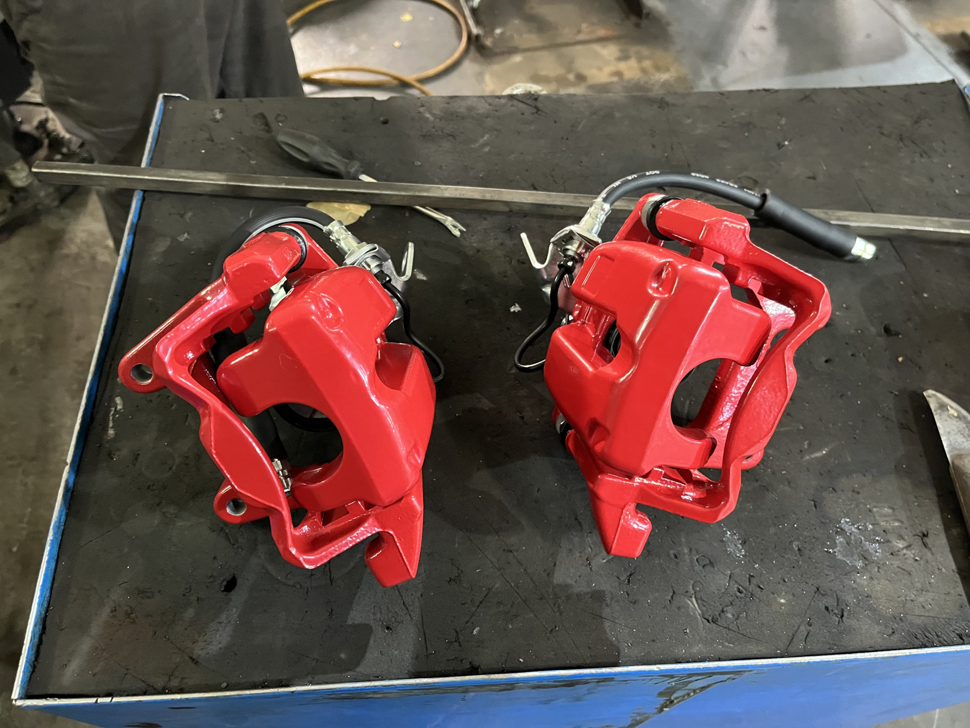

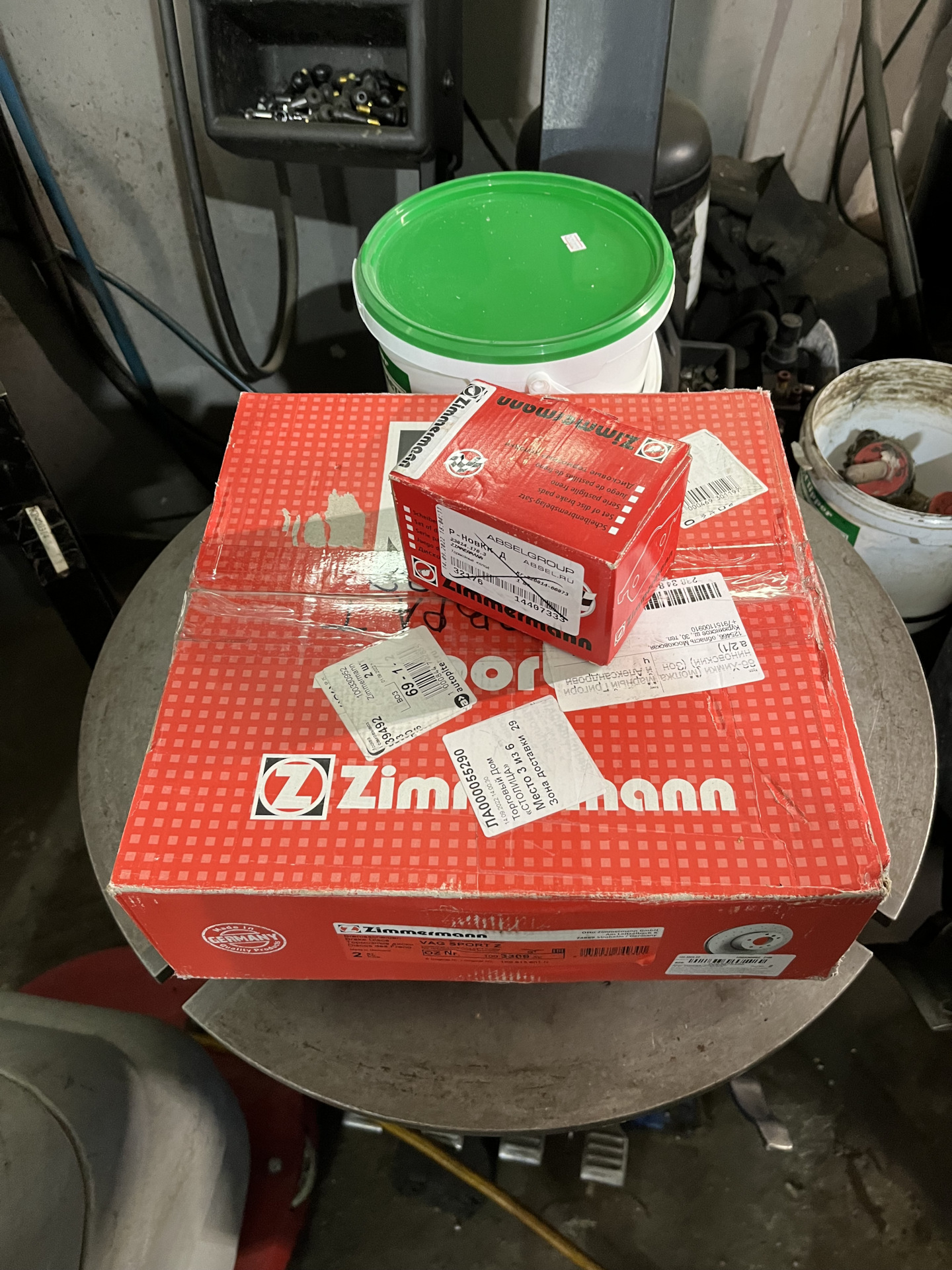

Мы наконец-то приступаем к священной процедуре — инсталлу задних шпортивных тормозилок…

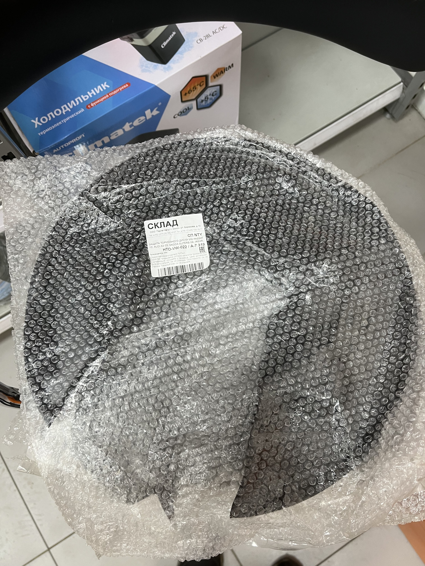

Недавно получил посылочку из Брянска от Евгения.
Всё было мегакруто упаковано, за что отдельный респект Жене…
Всё максимально круто упаковано

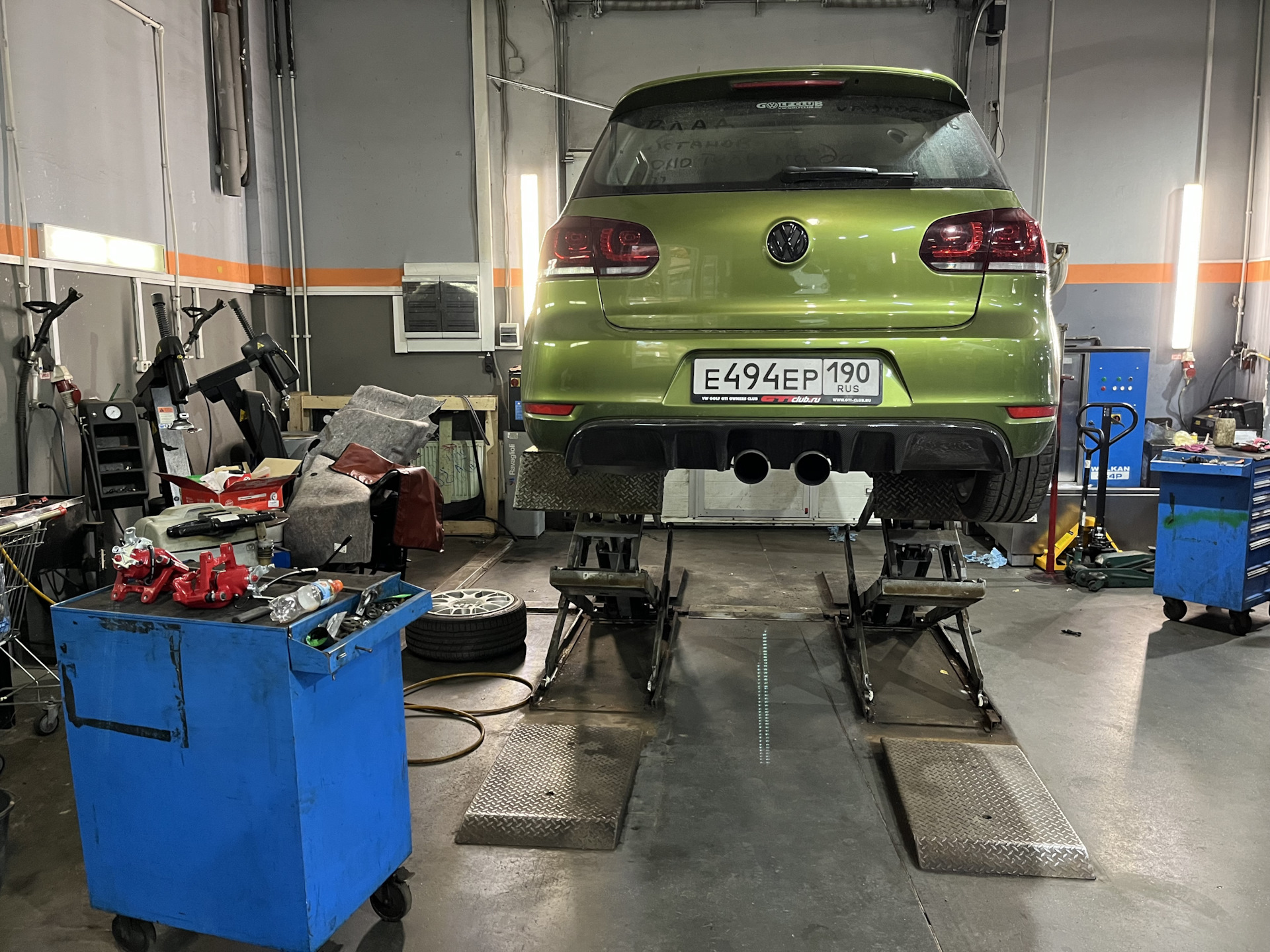

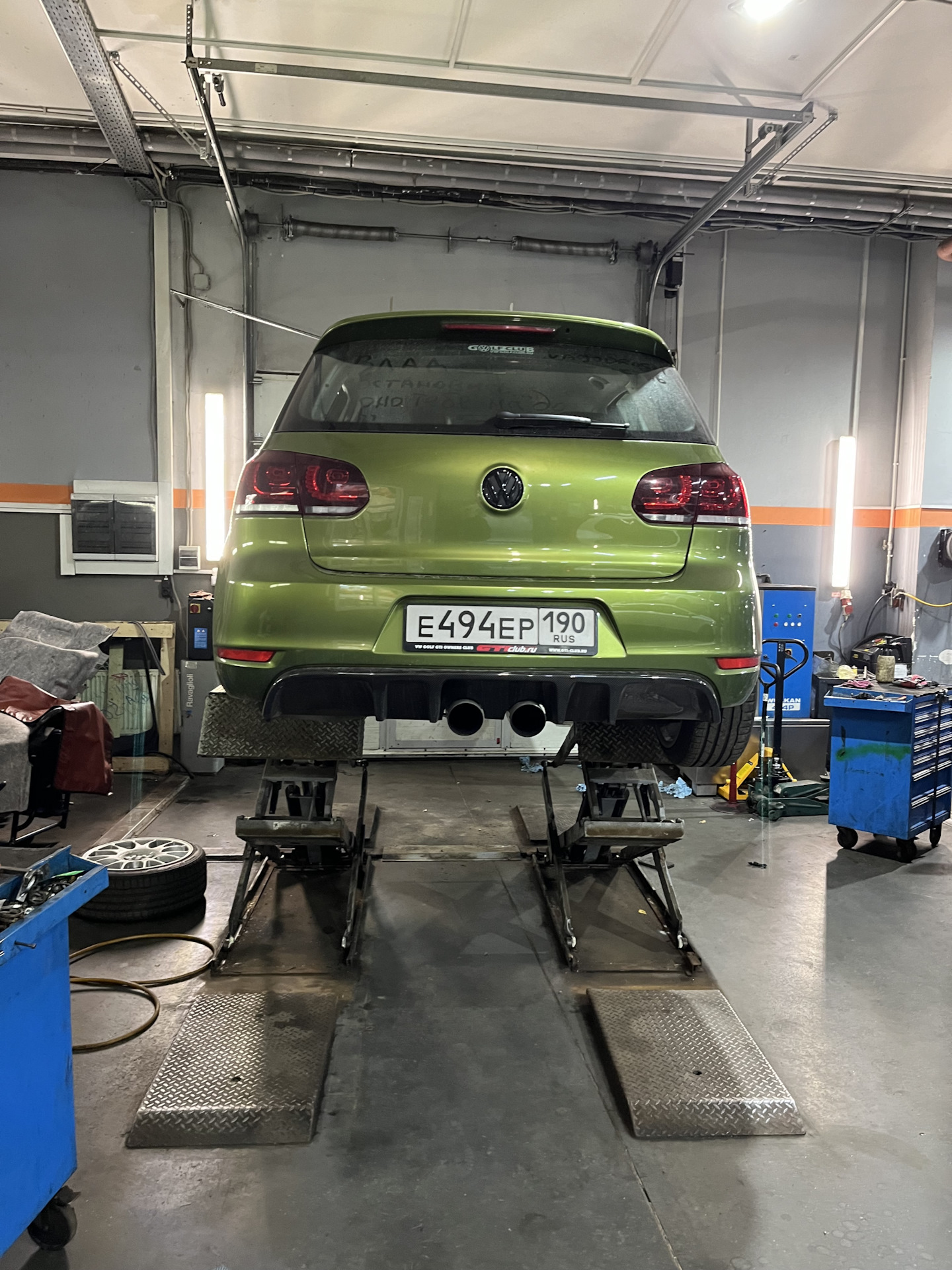

Собственно сам процесс:

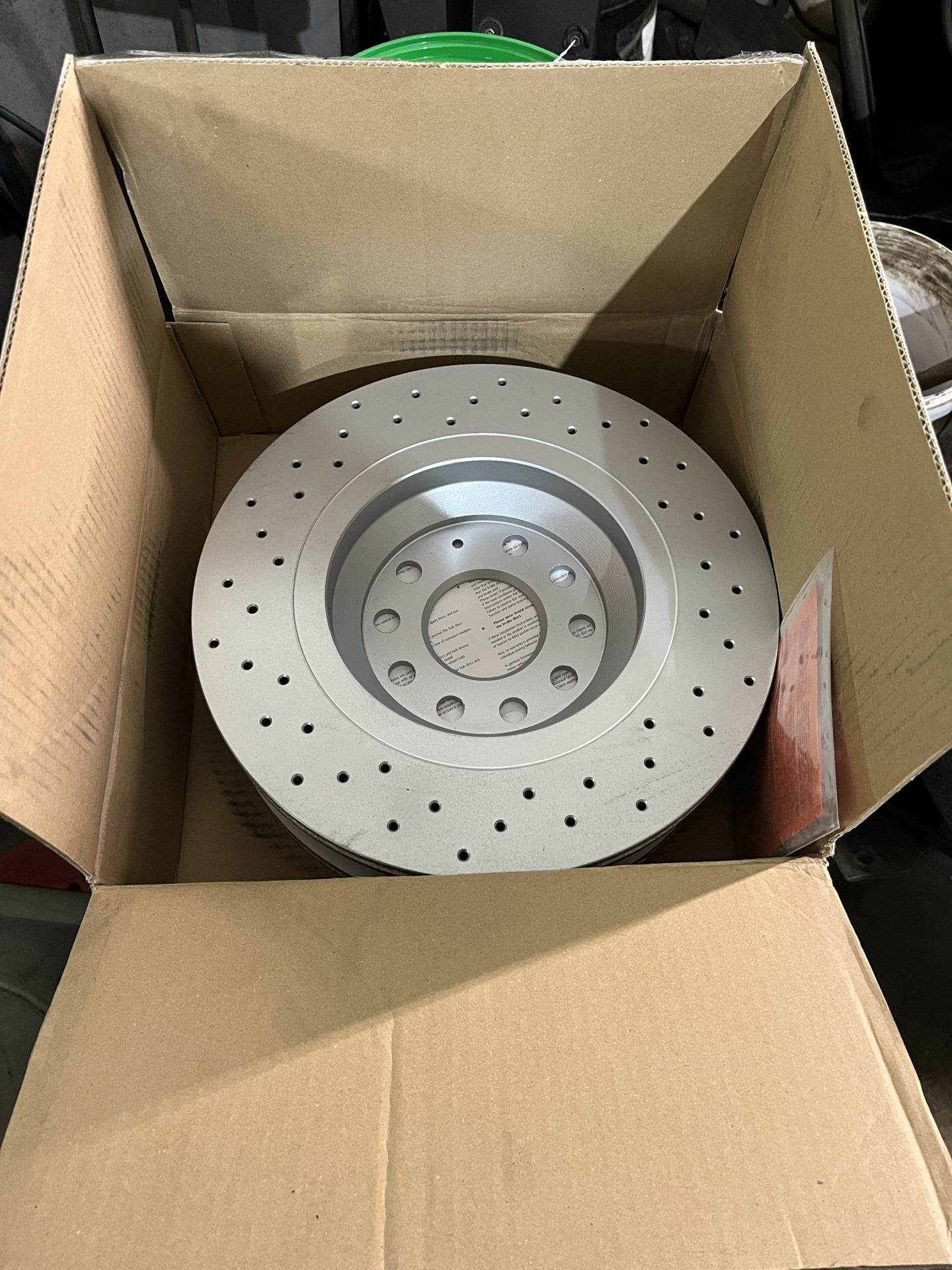

Распаковка на…
Всё как и было на фото — очень уважаю таких людей

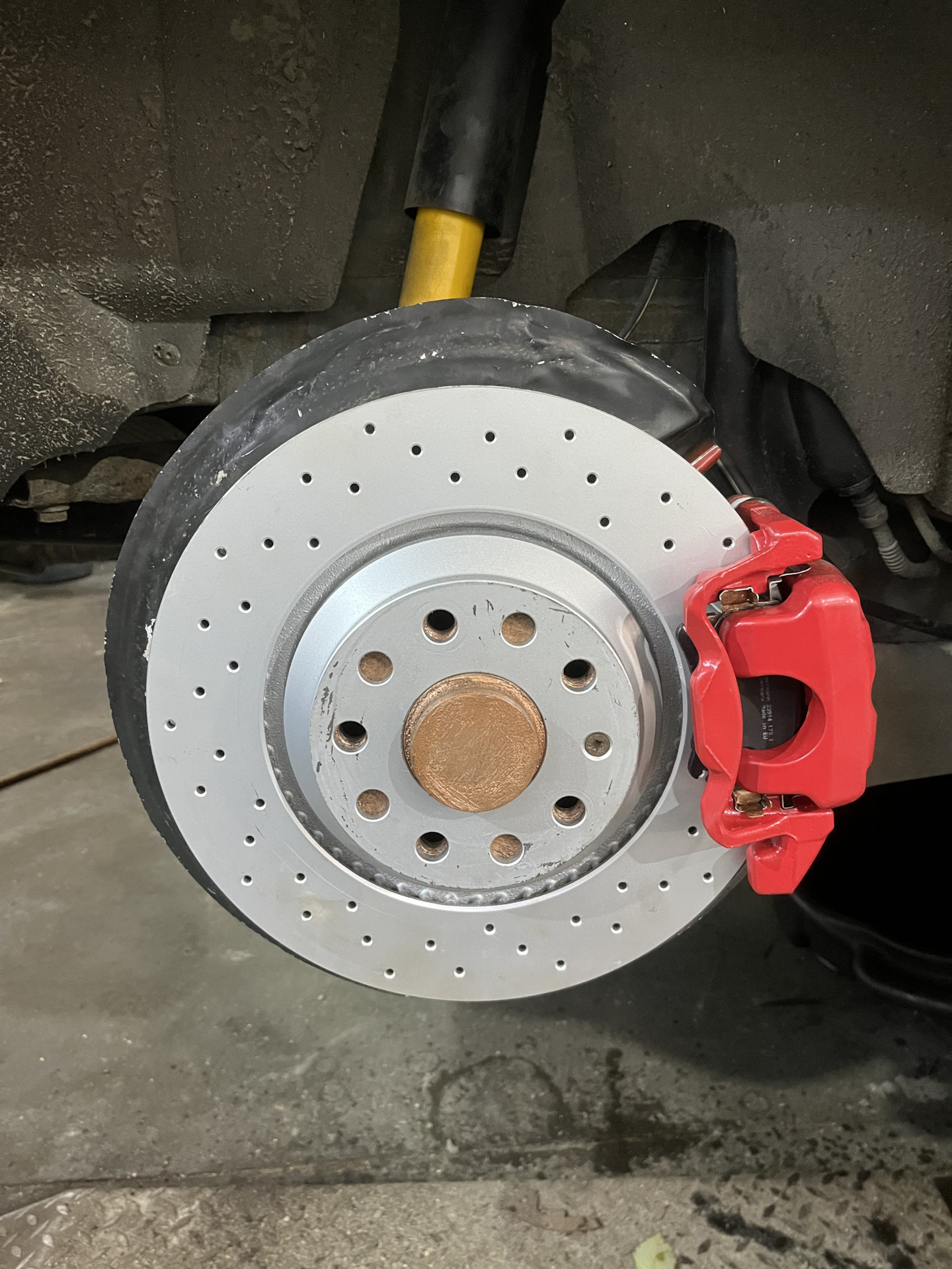

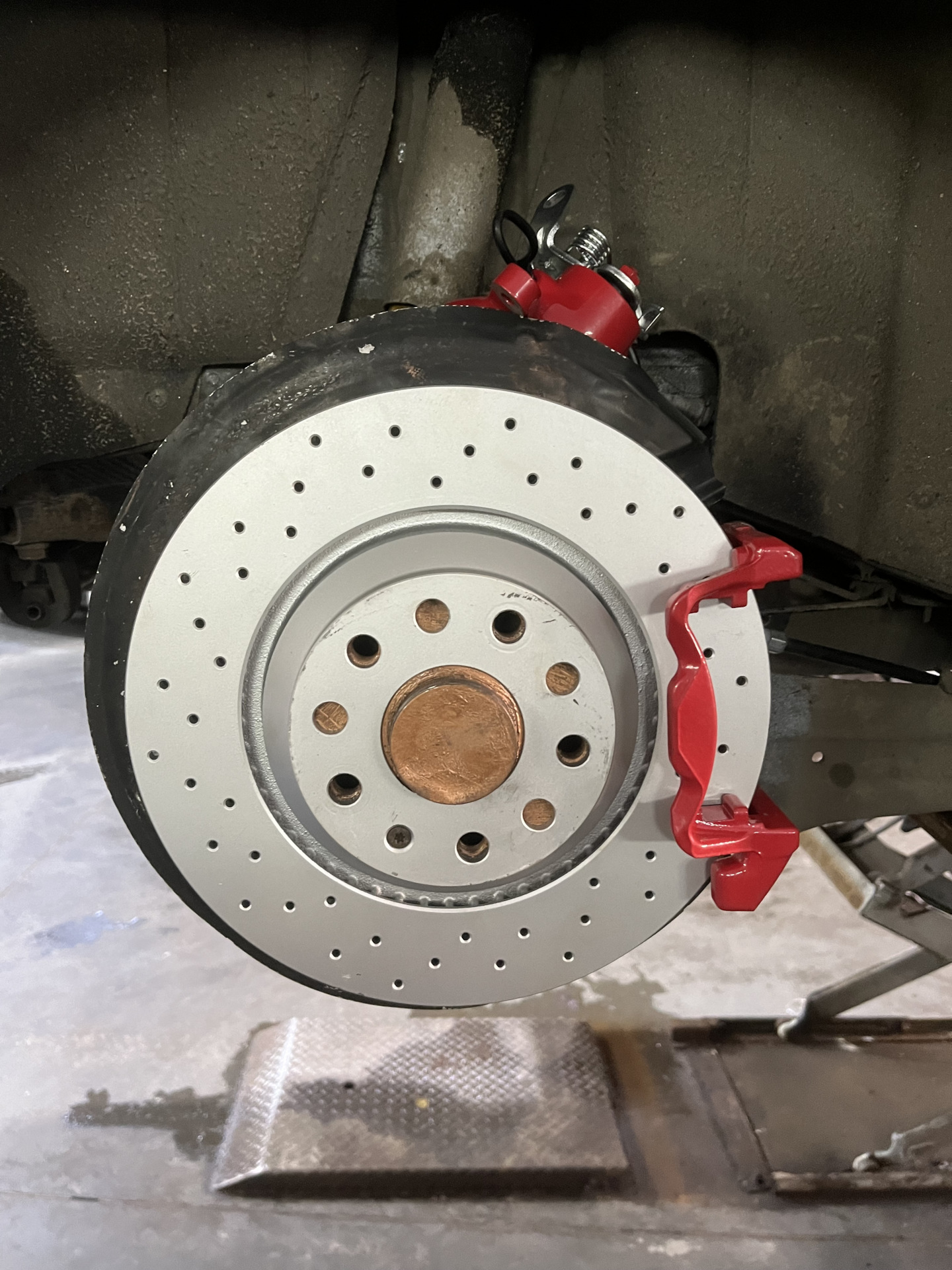

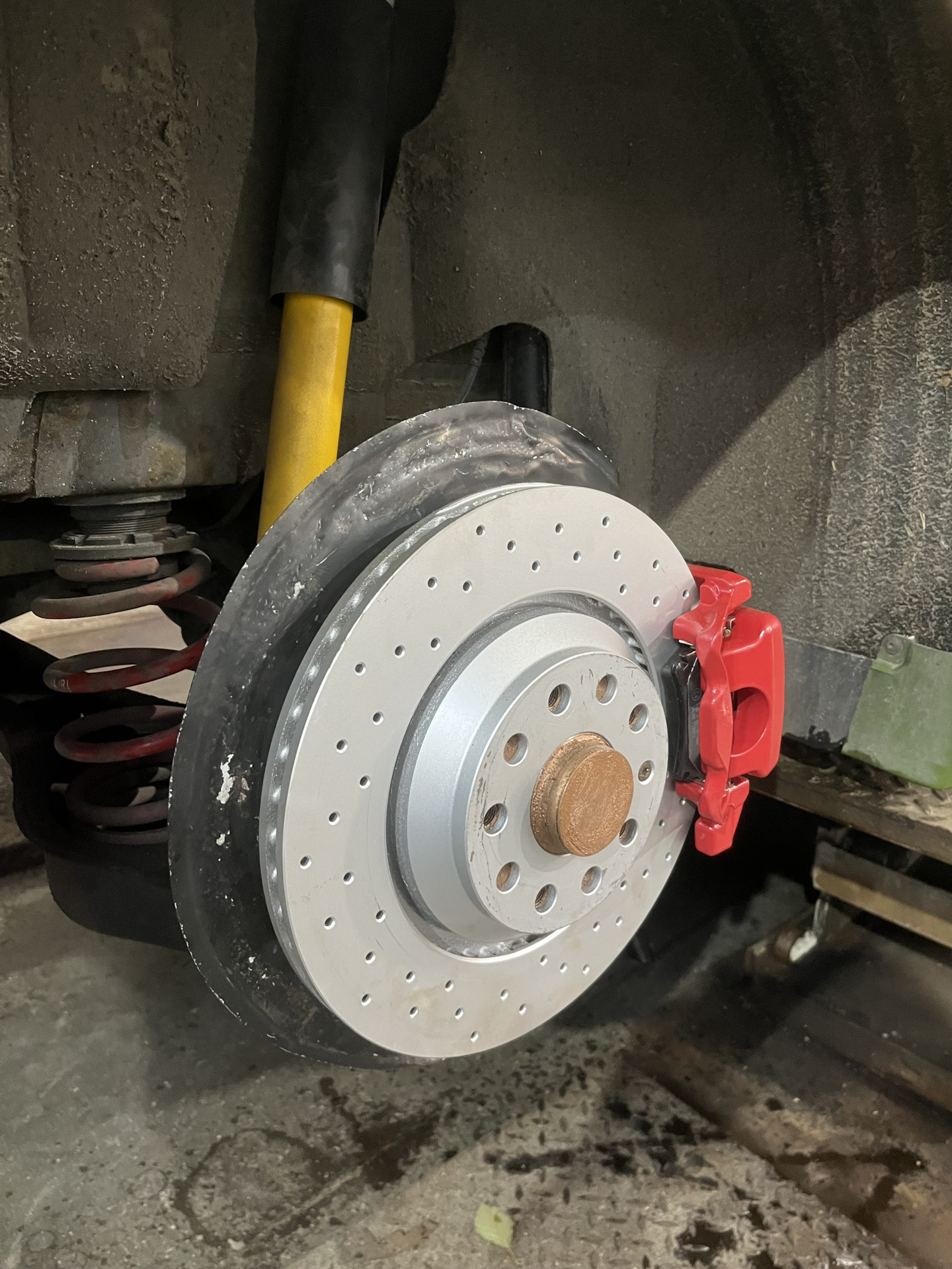

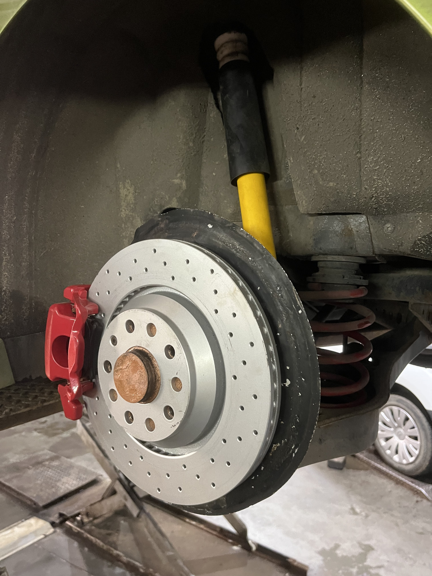

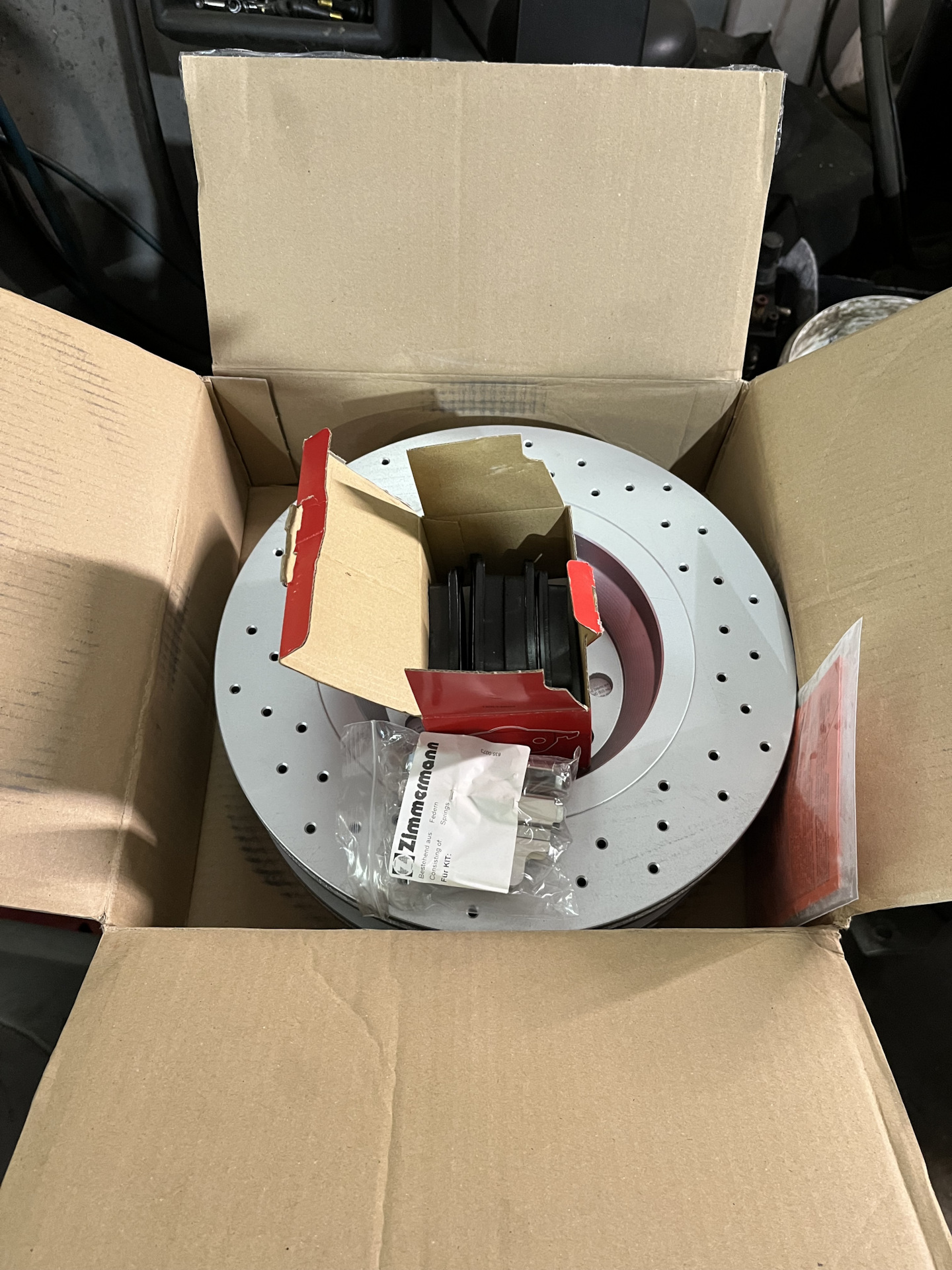

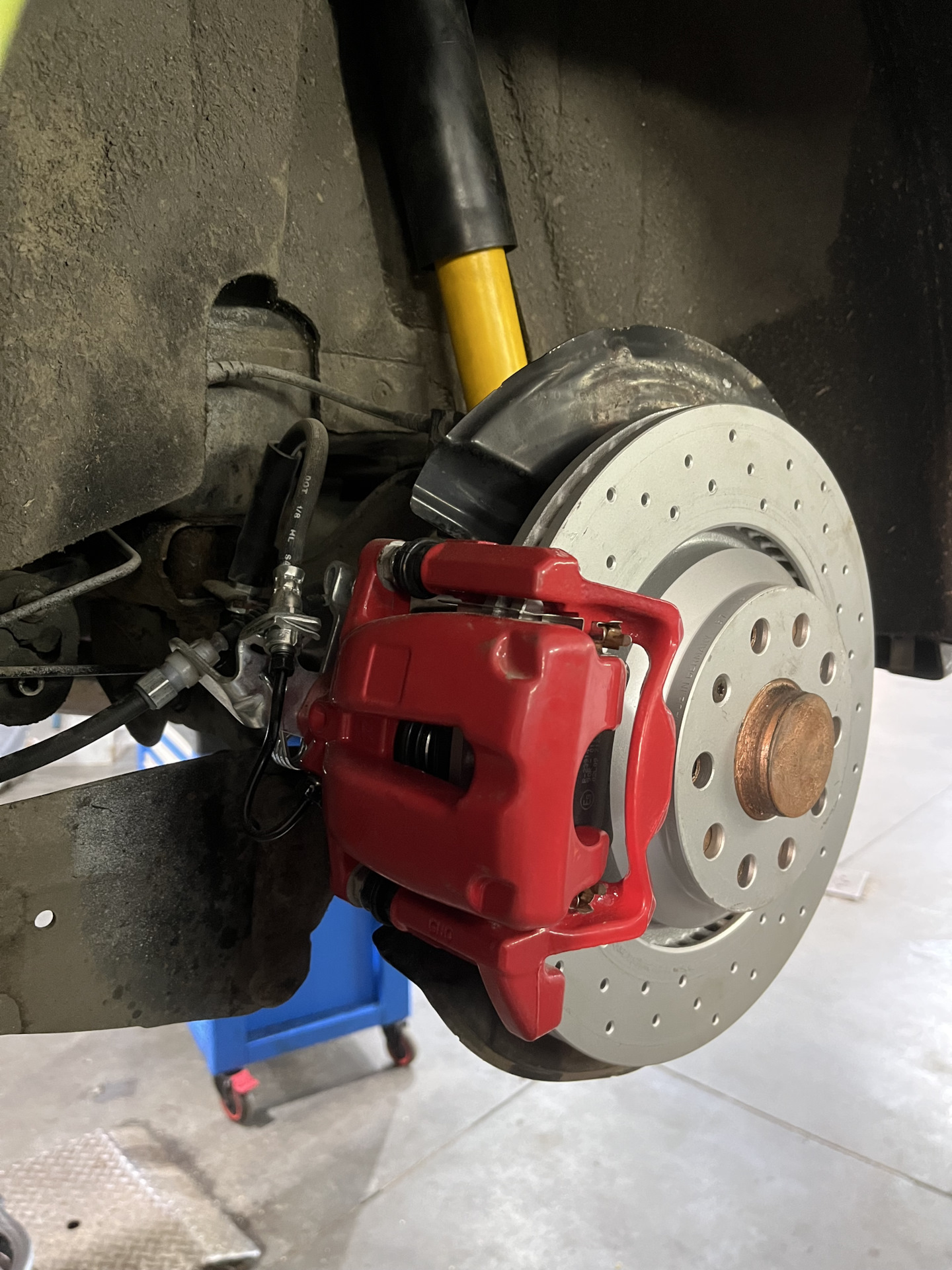

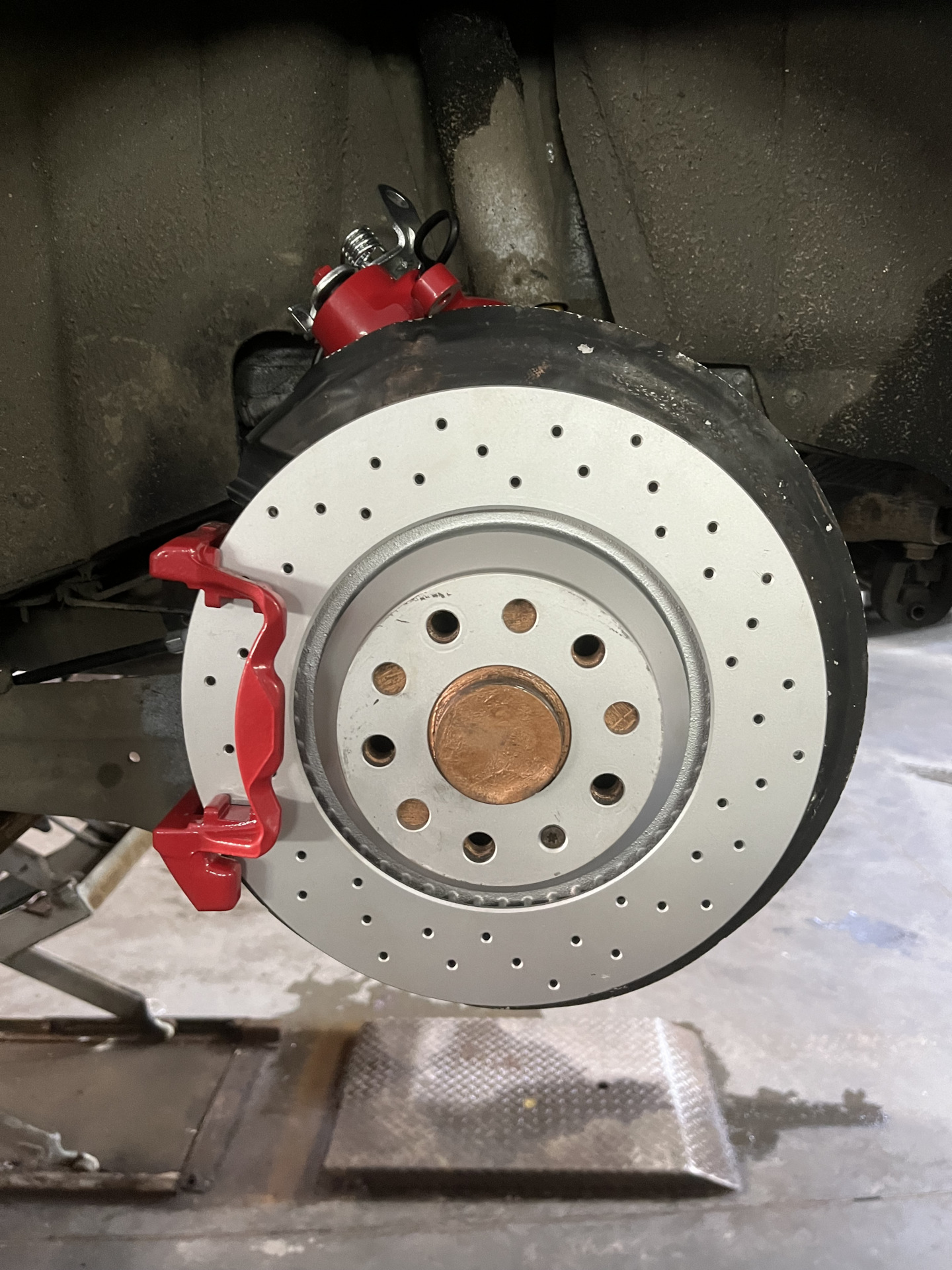

Изначально столкнулись с проблемой — новые диски не вставали на свои места.
Итог — рукожопы форева… (неправильно установили скобу).
Сначала не развидели, зато потом как развидели…

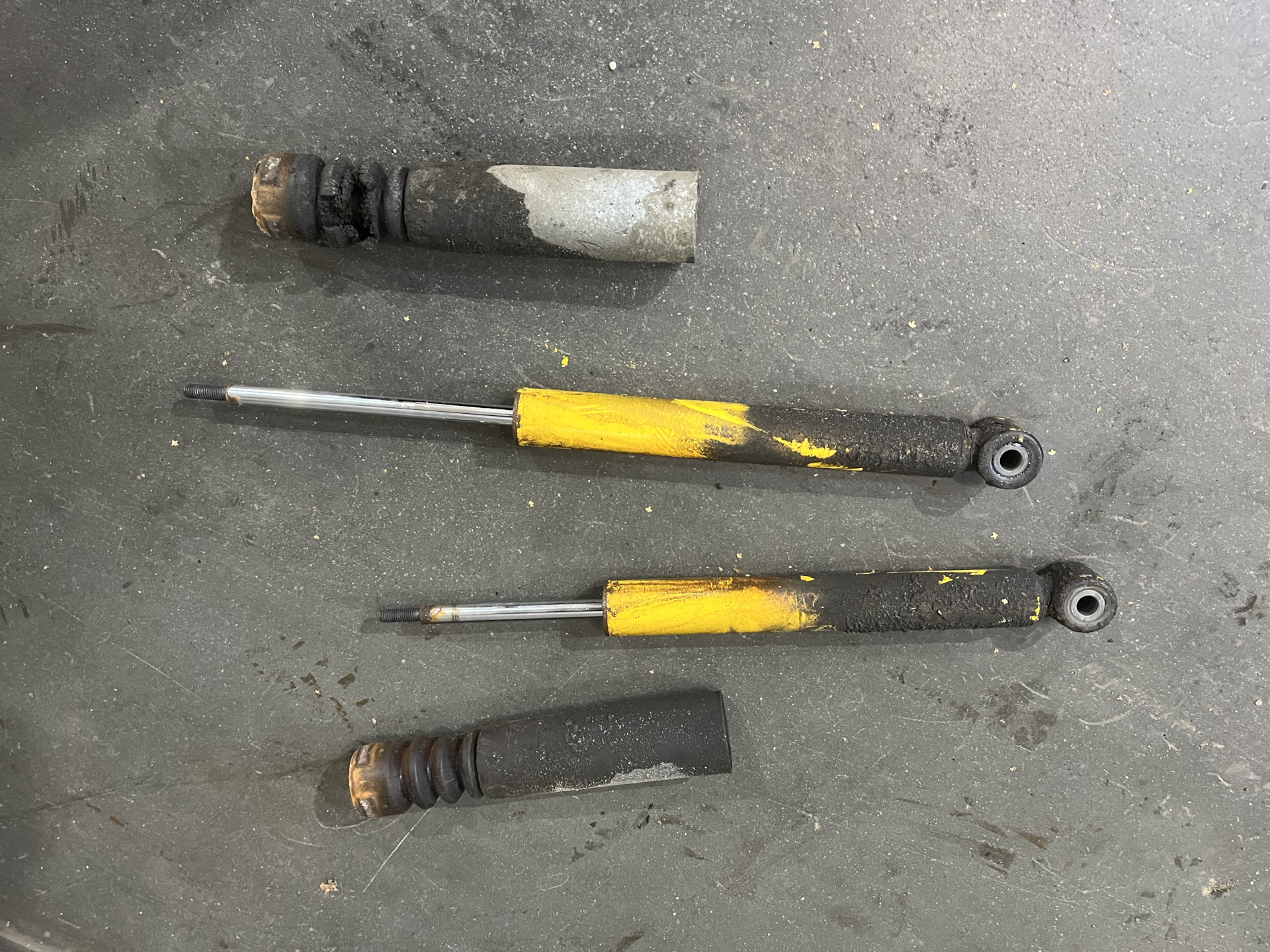

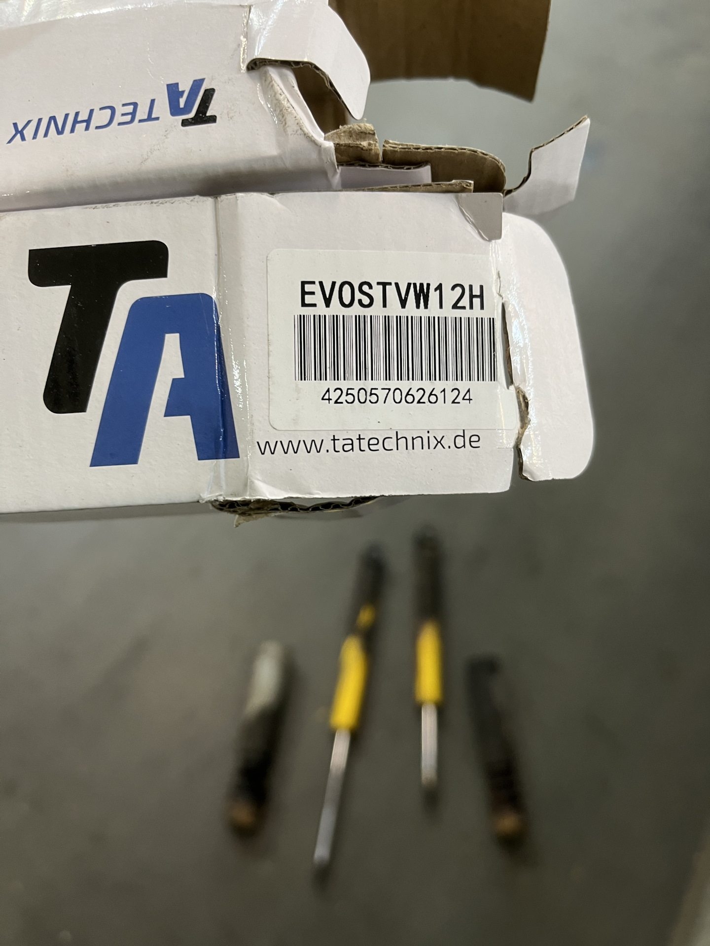

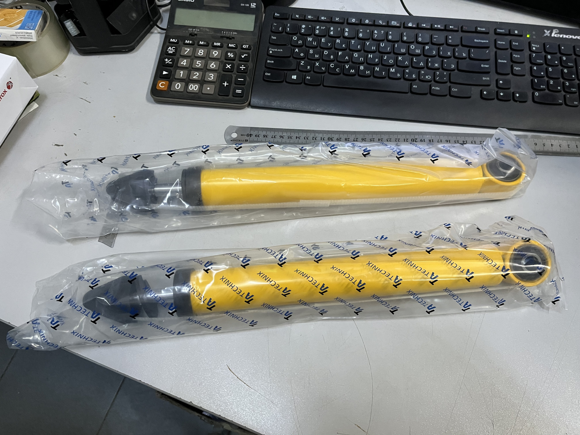

Короче заменой одних тормозов естественно не обошлись — вытекли обе задние стойки моих крутейших винтов H&R, которые мне очень полюбились за всё время эксплуатации.

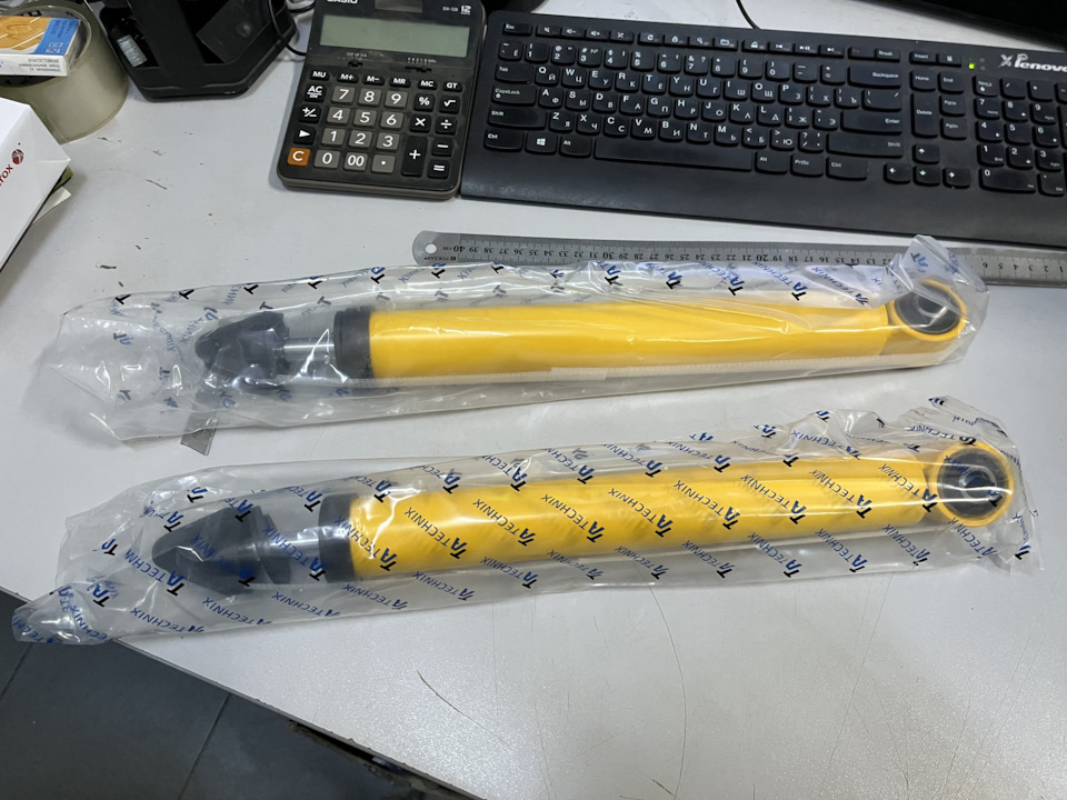

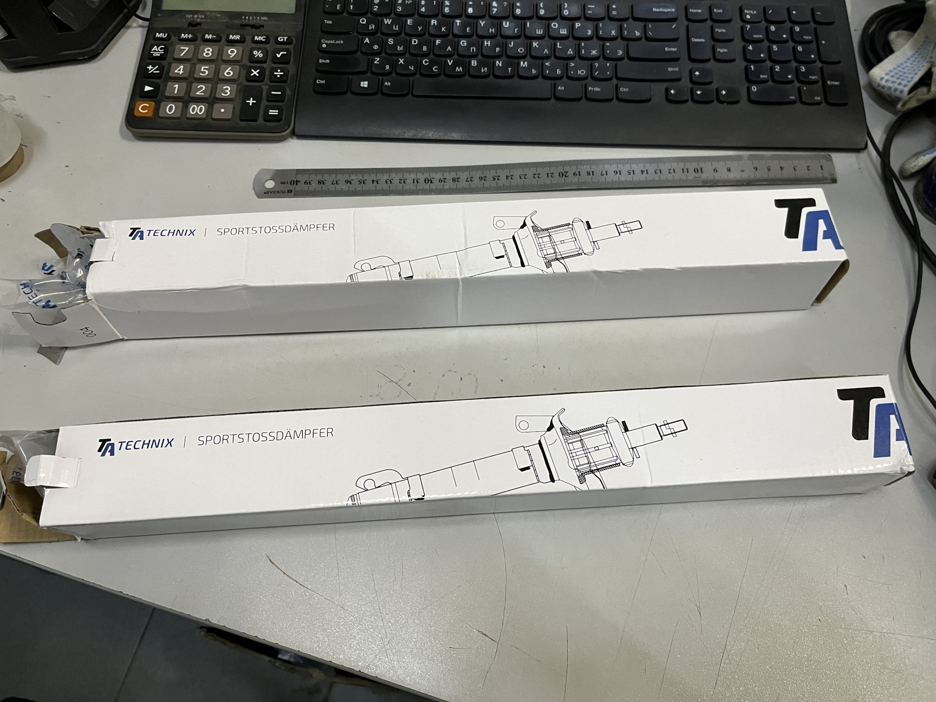

И так как по отдельности такие комплекты не продаются — нашёл на просторах интернета отдельно продающиеся задние стойки TA-Technix, и да простят меня хейтеры, но другого выбора у меня не было.
Купить комплект новых задних заниженных стоек по цене 11000₽ за пару — мимо такой вкусной цены я просто не мог пройти (хотя помню я времена, когда полный комплект таких винтов продавался по цене 15000₽ за весь комплект).
Такие вот собственно новые задние стойки
За задние стойки хочу сказать отдельное спасибо магазину Stancebazztards — очень выручили.

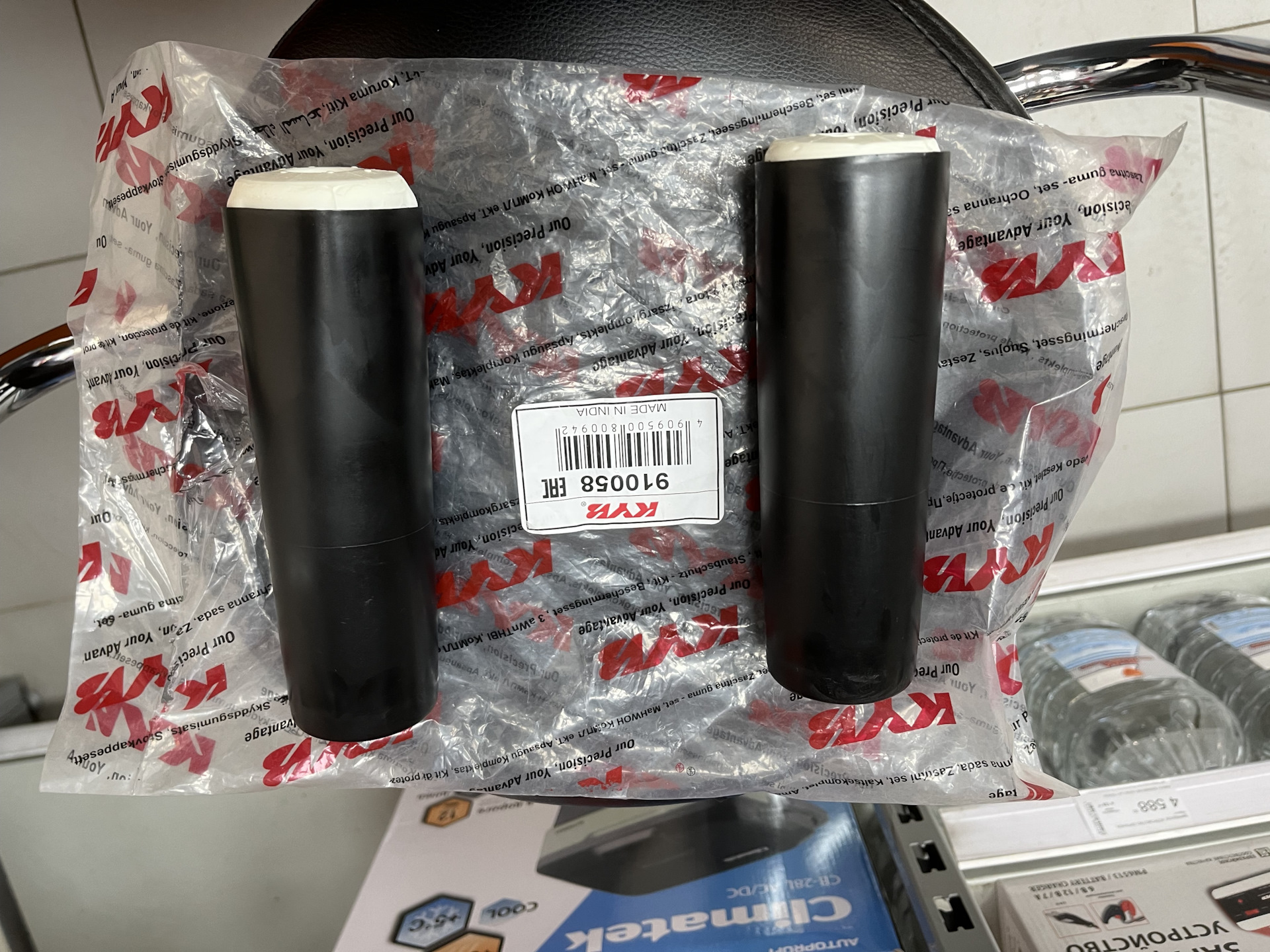

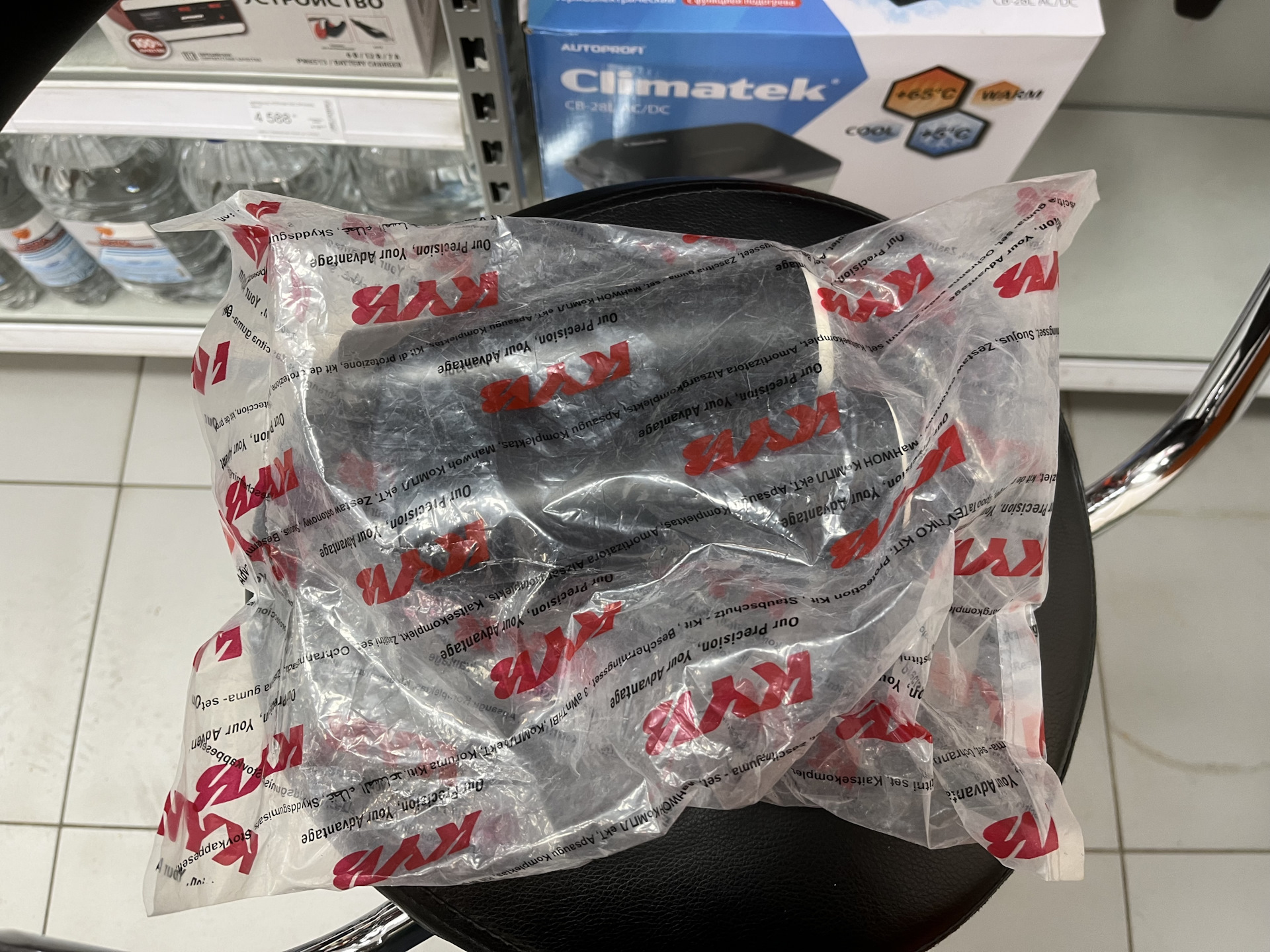

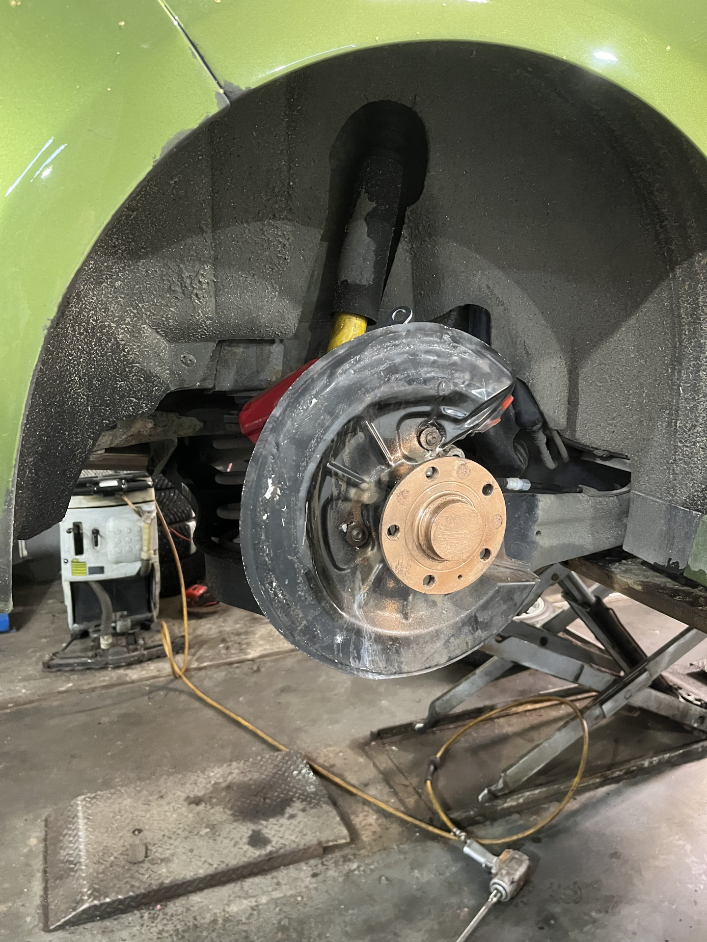

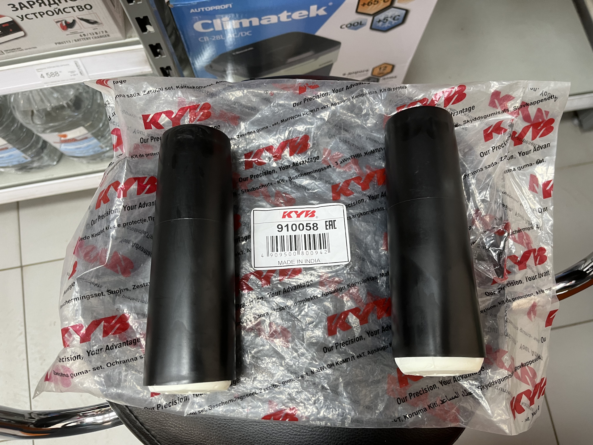

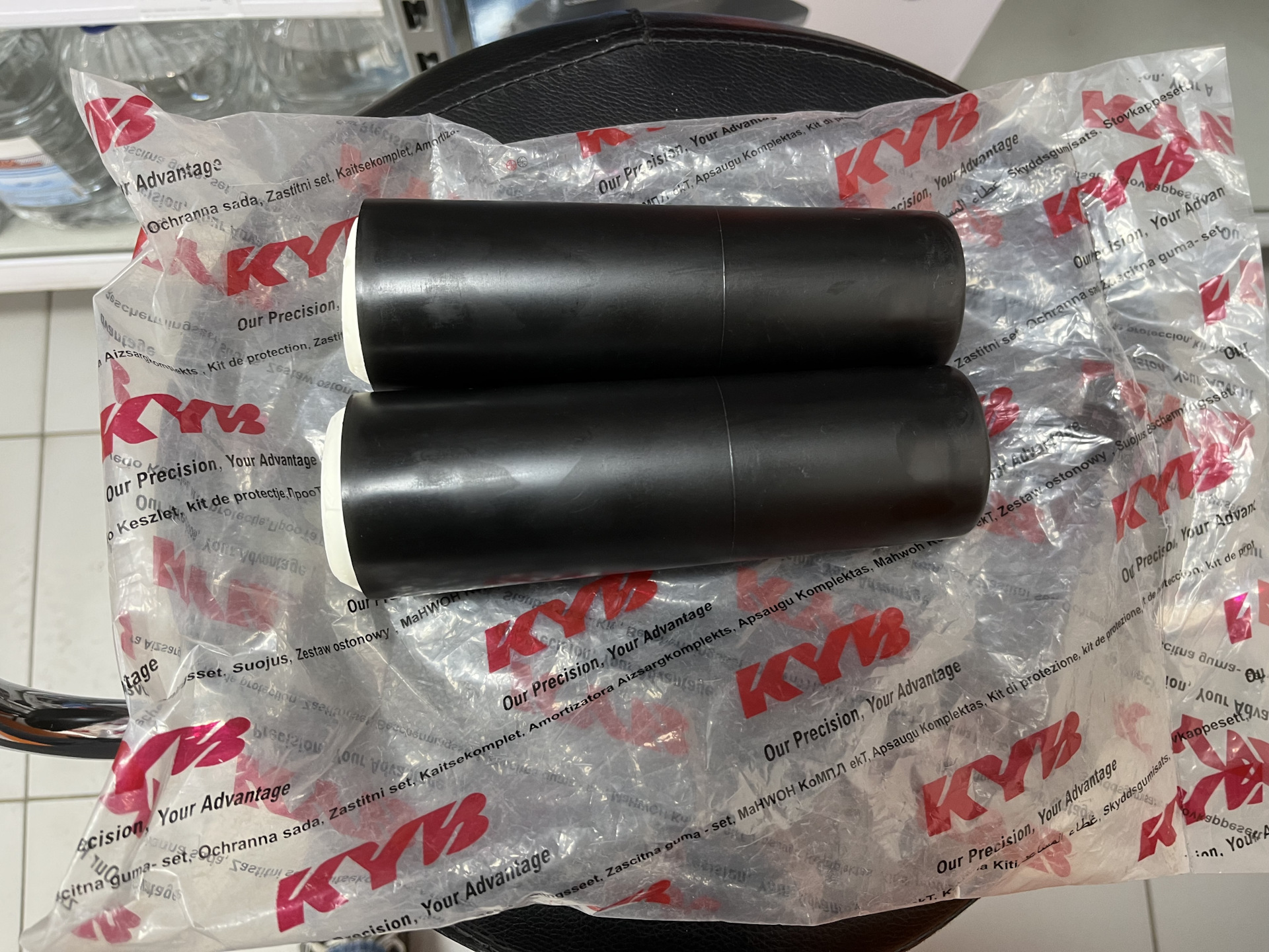

Далее снимаем задние стойки, и видим, что один из отбойников разорван в клочья — соответственно вердикт — замена обоих + пыльники в кучу, чтобы уже всё было новое 😁😁😁
Комплект — пыльники/отбойники (пришлось немного доработать)

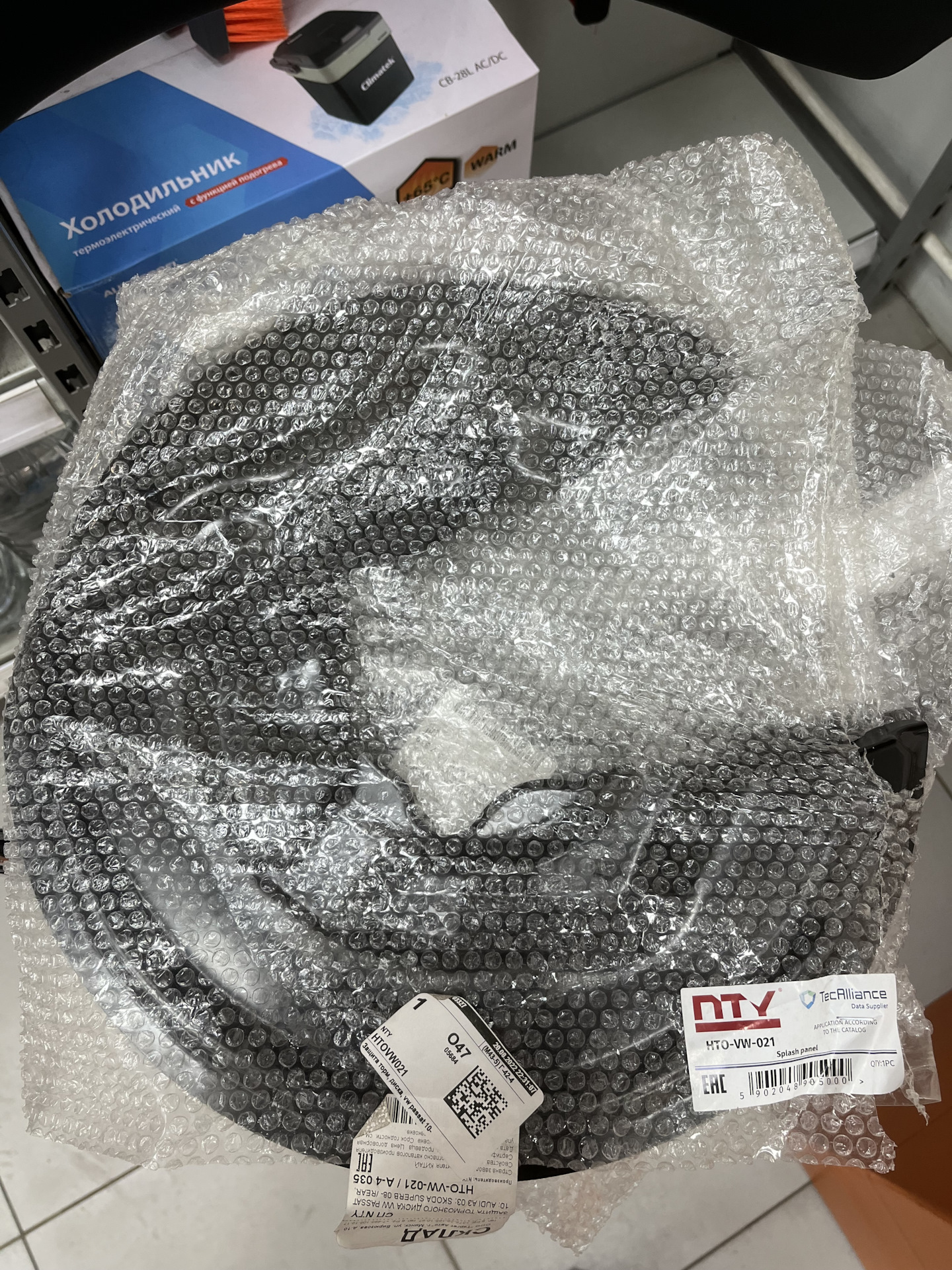

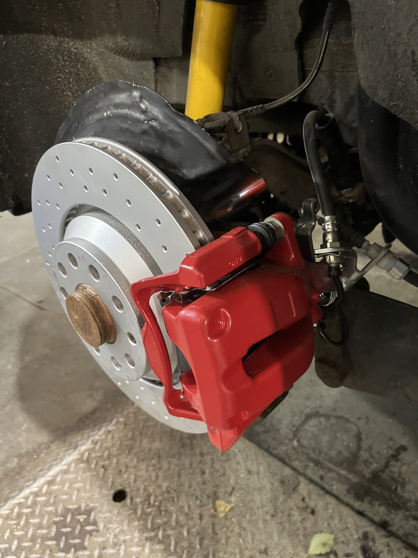

Следующая проблема — пыльники (грязезащитные щиты) тоже были малы — решили заказать также от R-ки.
Как это обычно бывает — оригинал стоит дорого.
Вывод — такие вещи можно покупать и аналоговые — в разы дешевле.
Следствие — кроилово ведёт к попадалову — неоригинальные щиты не подошли по крепежу!
Что делаем? — Галя, возврат!
Не связывайтесь с кЕтайчатиной
В итоге решением было снять родные щиты от GTI и при помощи кувалды и наждака придать им нужную форму. Также пришлось раскошелиться на баллончик с чёрной краской, чтобы скрыть следы всей этой порнографии.

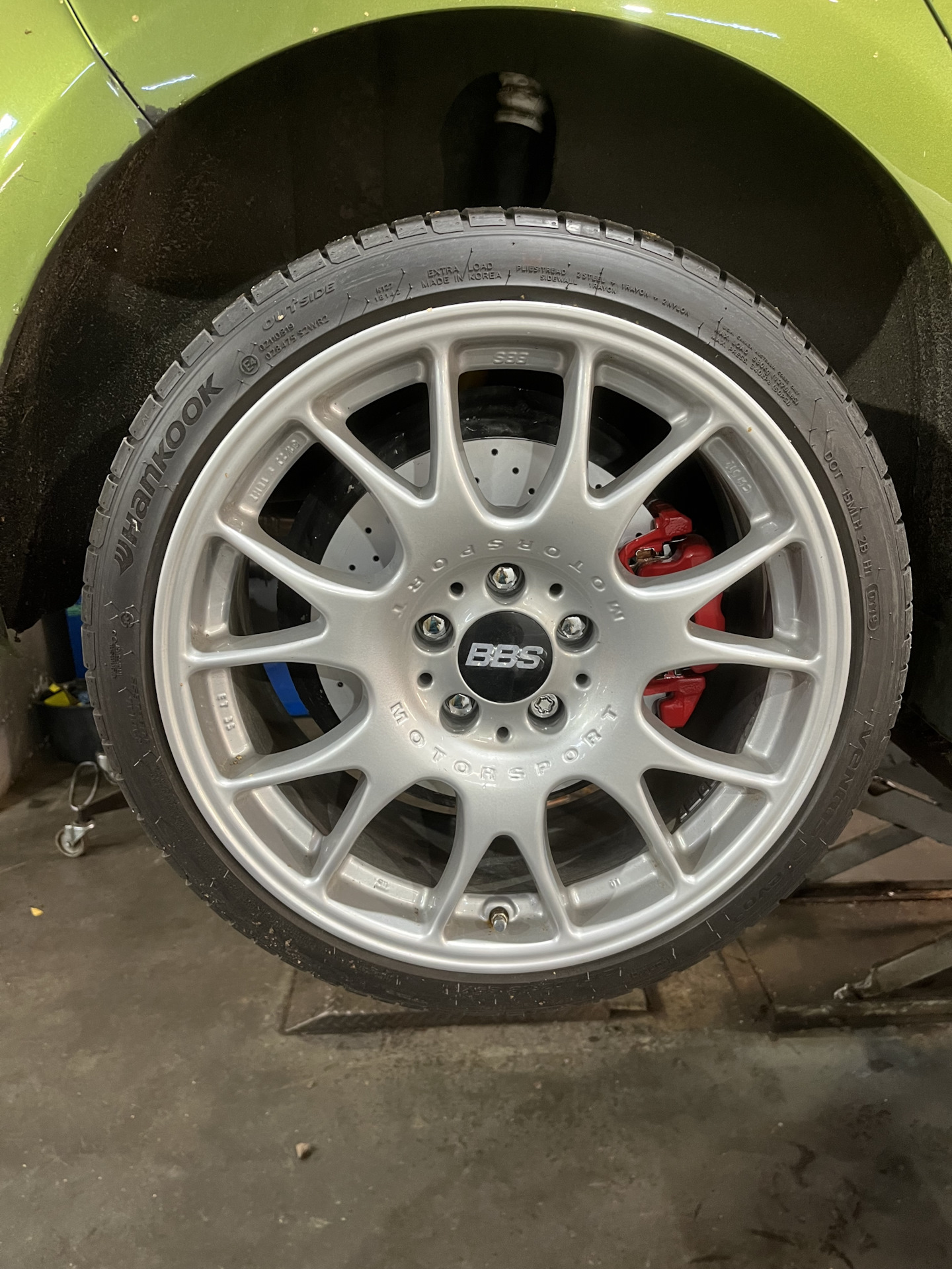

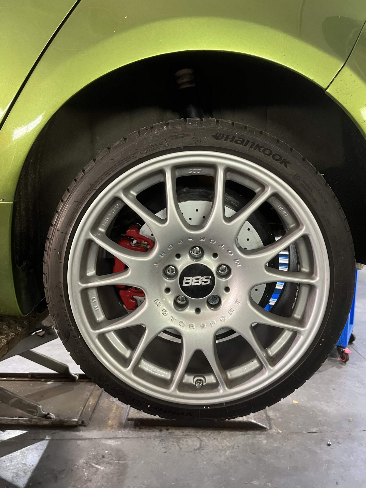

Результат:

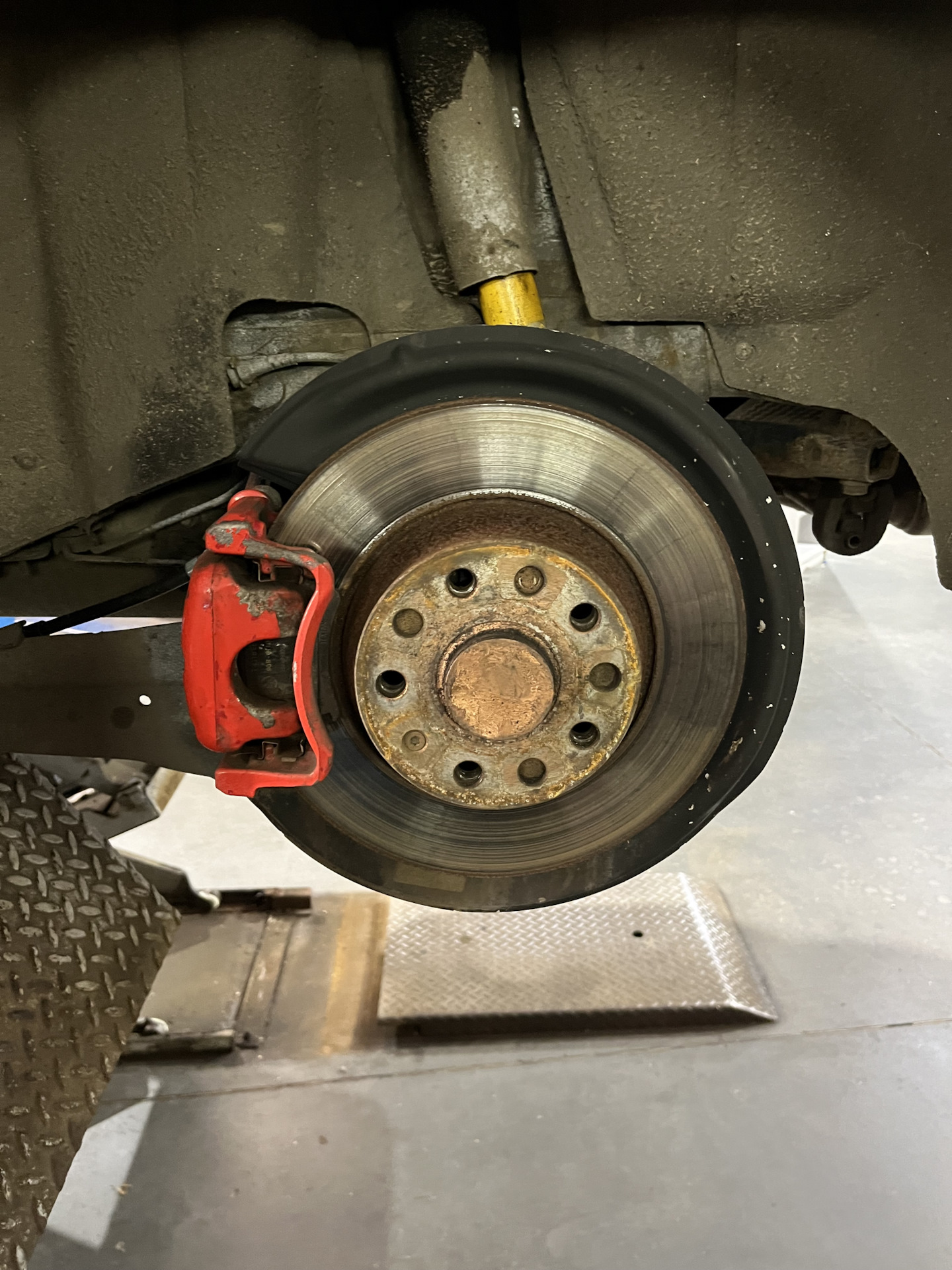

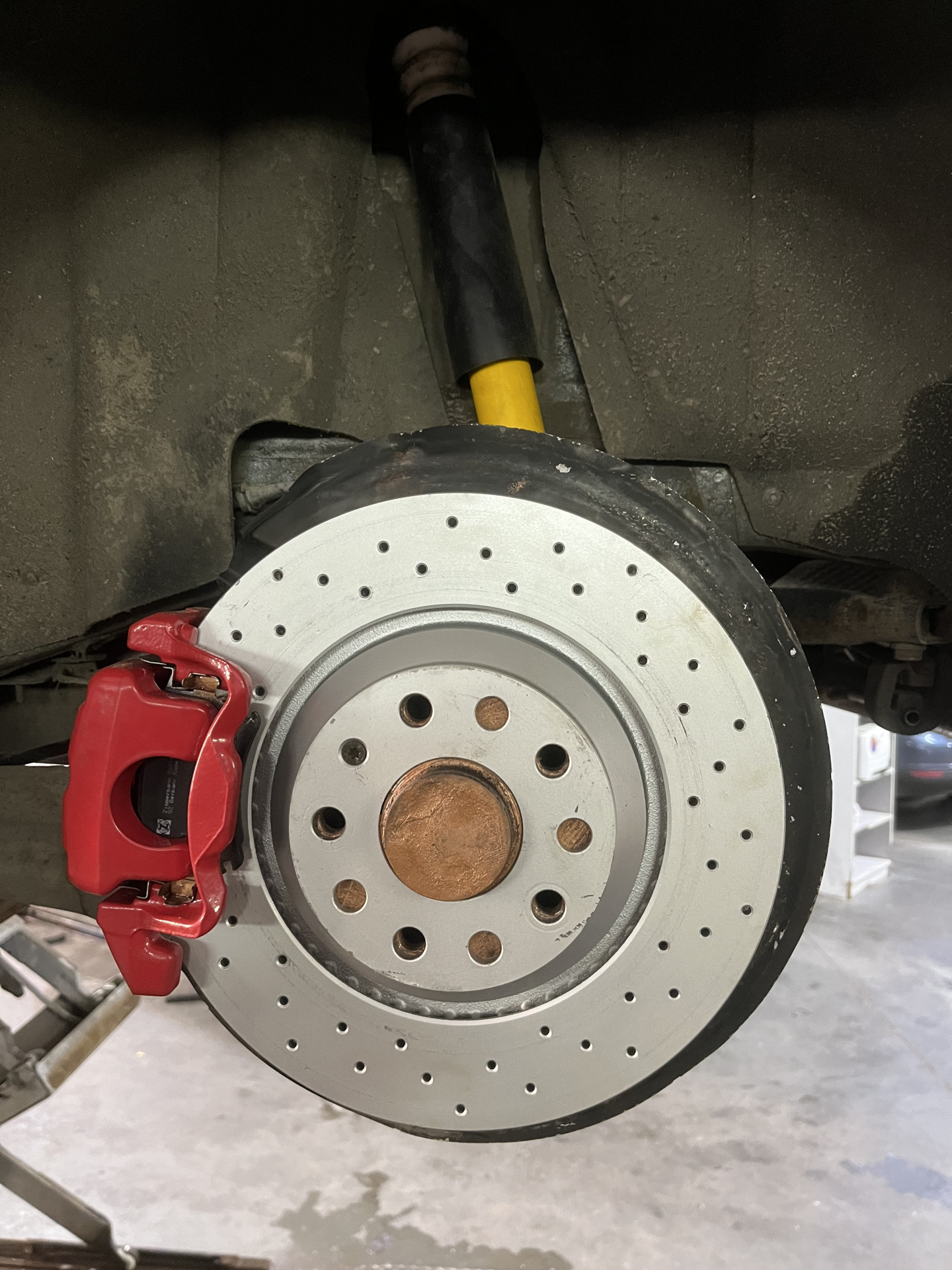

После пяти часов махания молотком, четырёхэтажного мата (какие же мы всё-таки чудаки на букву "М") — мы победили этот на самом деле простейший процесс, и теперь у зелёненького будут как минимум задние злые тормозилки…

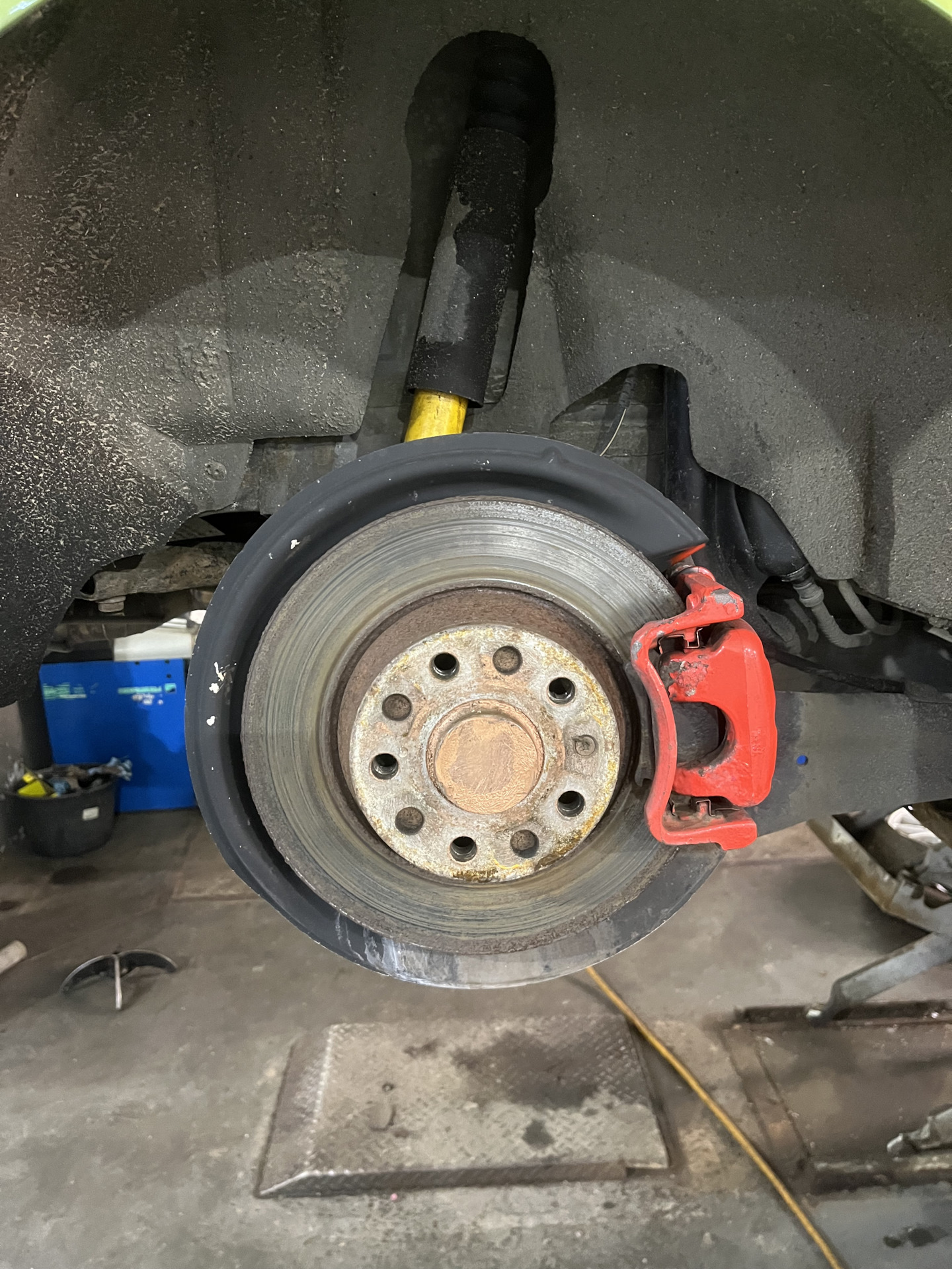

Было
Стало
Было
Стало

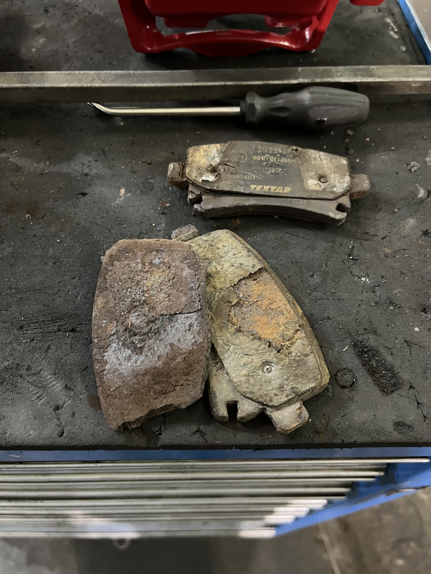

Вот до какого состояния я их докатал — ПОТРАЧЕНО!
Номер амортизаторов (если вдруг кому-то понадобится)
ПОТРАЧЕНО!
