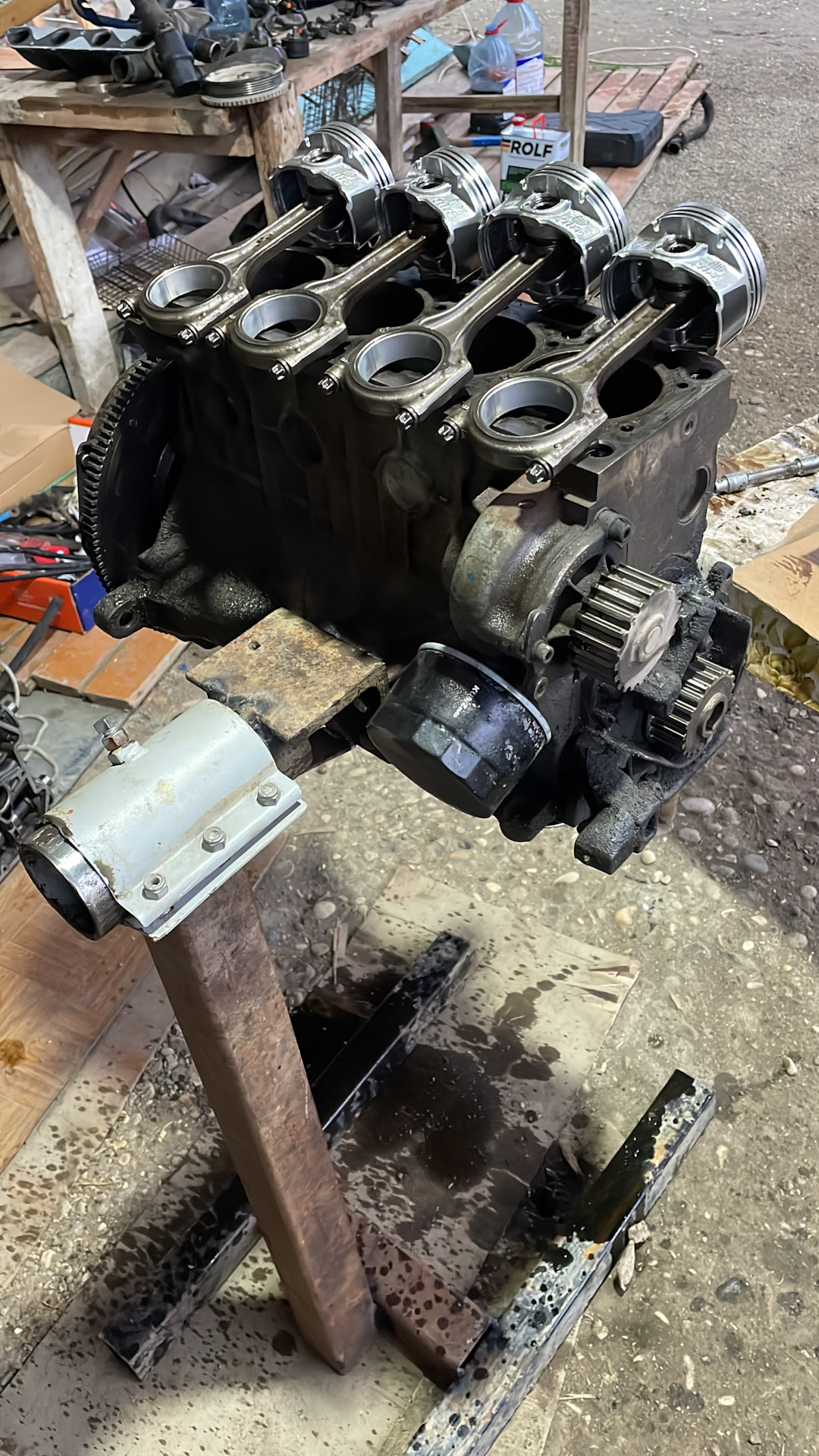

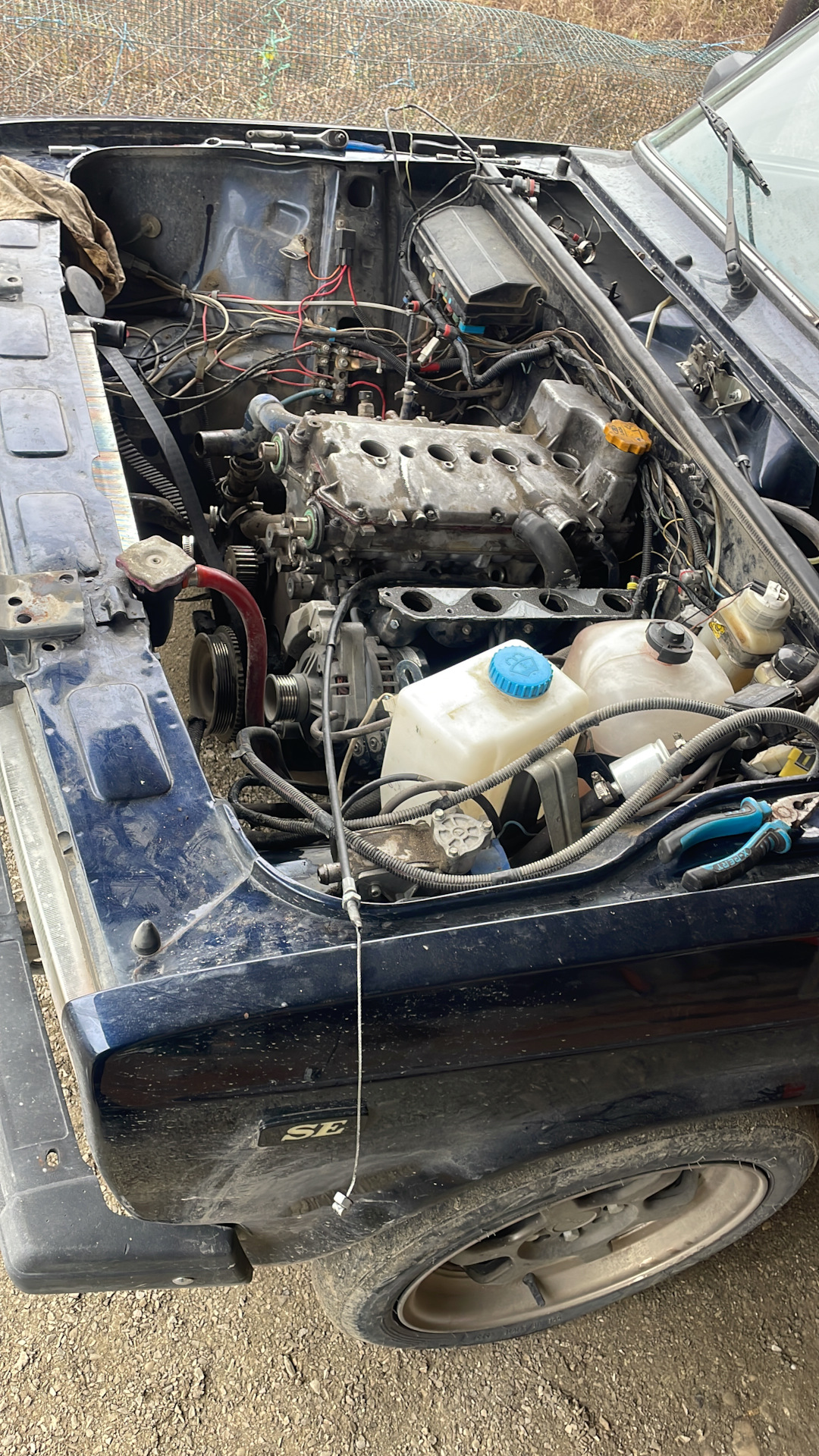

Начал троить двигатель. Не работал второй цилиндр. Заменил свечи и поменял местами модули. Не помогло.
После эндоскопа подозрение пало на клапан. Снял голову и отвез мастеру. Тот говорит чтобы проверил и поршня тоже. Оказалось сломано второе кольцо второго поршня.
