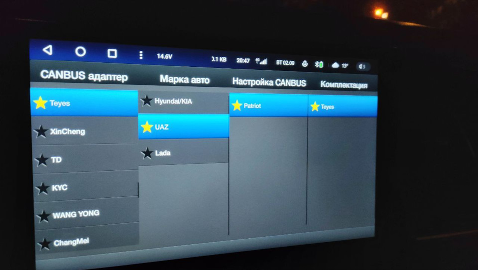

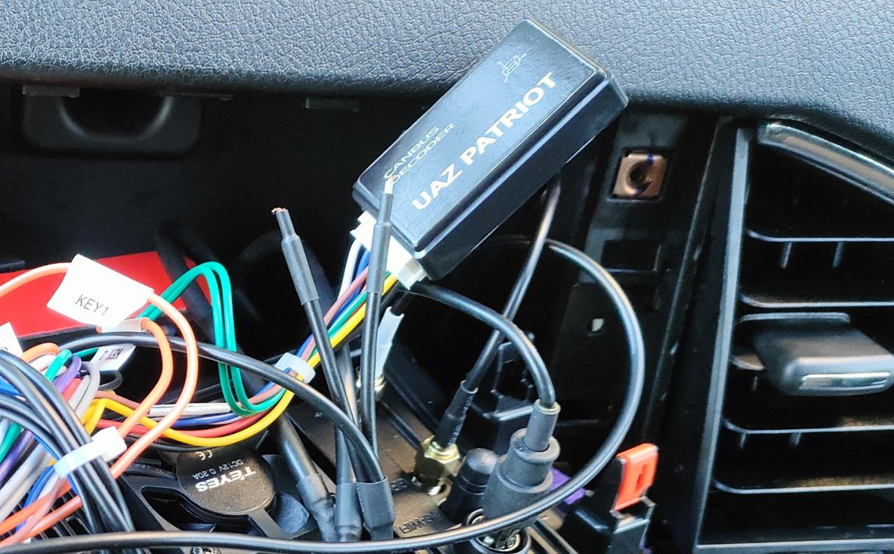

Canbus взял Teyes, специально, чтобы всё заработало без плясок с бубнами. Оно так и заработало, но почти.

Сама установка быстрая, снял MyDean который с завода стоял, перекинул всю проводку, подключил Canbus за 30 минут.

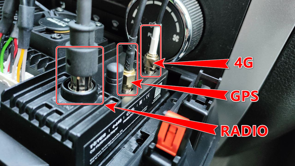

Антенну 4G на стекло клеить не стал, разместил под панелью, в нишу над ГУ, 4G ловит нормально.
GPS антенну оставил штатную, все работает отлично, спутники ловит, когда частоты не глушат.

Кнопки на руле заработали правильно и сразу, только в настройках марку и модель автомобиля указал. Для этого и покупал Canbus. Берите лучше у китайцев, там вероятность того, что версия канбаса будет более свежая на много выше, и в техподдержку Teyes потом будет легче общаться если что, можно ссылаться на конкретного продавца.

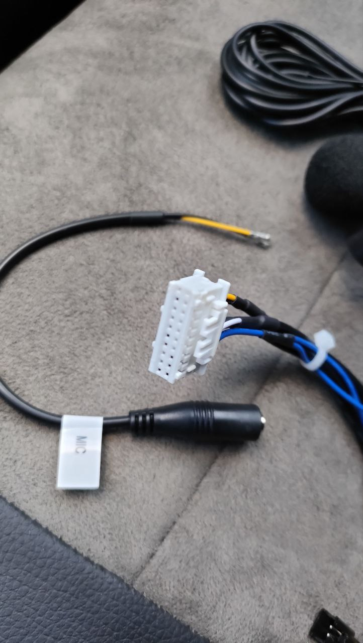

Подключил внешний микрофон, теперь при звонке слышно нормально. Микрофон разместил над зеркалом заднего вида. Купил микрофон и разъём к нему, который устанавливается в колодку с кабелями RCA.

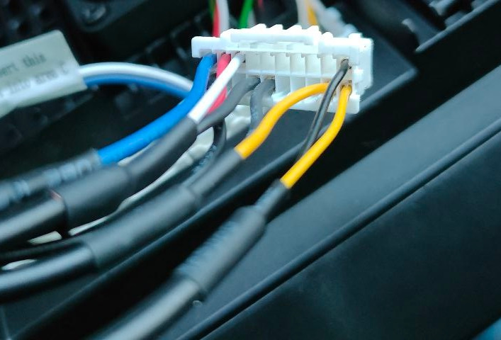

Подключил по схеме из карточки продавца на Озон, там всего, 2 провода, если с первого раза не заработает, нужно поменять их местами в колодке.
На фото два правых контакта, чёрный и жёлтый, подключил так и всё работает.
Кабель от микрофона протащил внутри панели над бардачком, далее вверх по правой стойке, под обшивку потолка и повесил микрофон над зеркалом заднего вида. Длинна кабеля 3м, почти ничего и не осталось в запас.
Снял заглушку с правой стороны торпедо, взял жёсткий медный провод, к нему примотал изолентой штекер микрофона.
В пространство над бардачком, внутри панели протащил провод от микрофона к самому ГУ.
Открутил ручку и снял обшивку правой стойки, уложил туда кабель и вернул всё на место.
Провод от микрофона спрятал за обшивку потолка, микрофон крепится на клипсу, установил микрофон над зеркалом.

При подключении ещё очень важно не перепутать антенны 4G и GPS, чтобы потом не пришлось ломать голову, почему спутники плохо ловит и лезть ещё раз.
