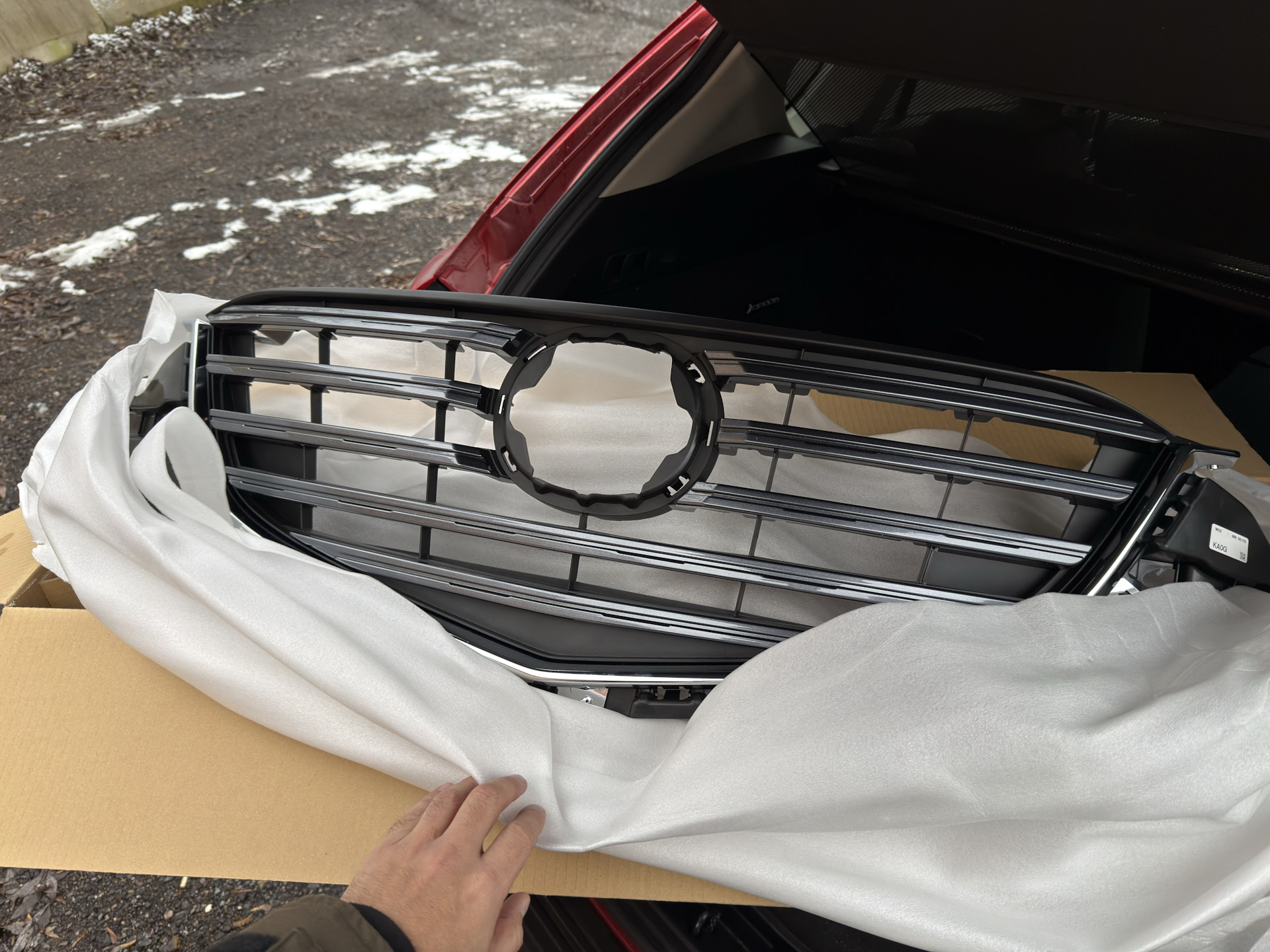

Продолжаю баловаться с дефолтными настройками перехода на рест. После покупки и установки фар от реста, естественно, в голове бродили мысли, что нужна решетка радиатора, чтоб соответствовать, так сказать. Стал частым гостем крупнейших досок объявлений, высматривал варианты, изучал процесс установки и вот это все. Узнал, что многие ставят аналоги, и они встают хорошо, без вопросов. Уже было начал к ним присматриваться, как вдруг…

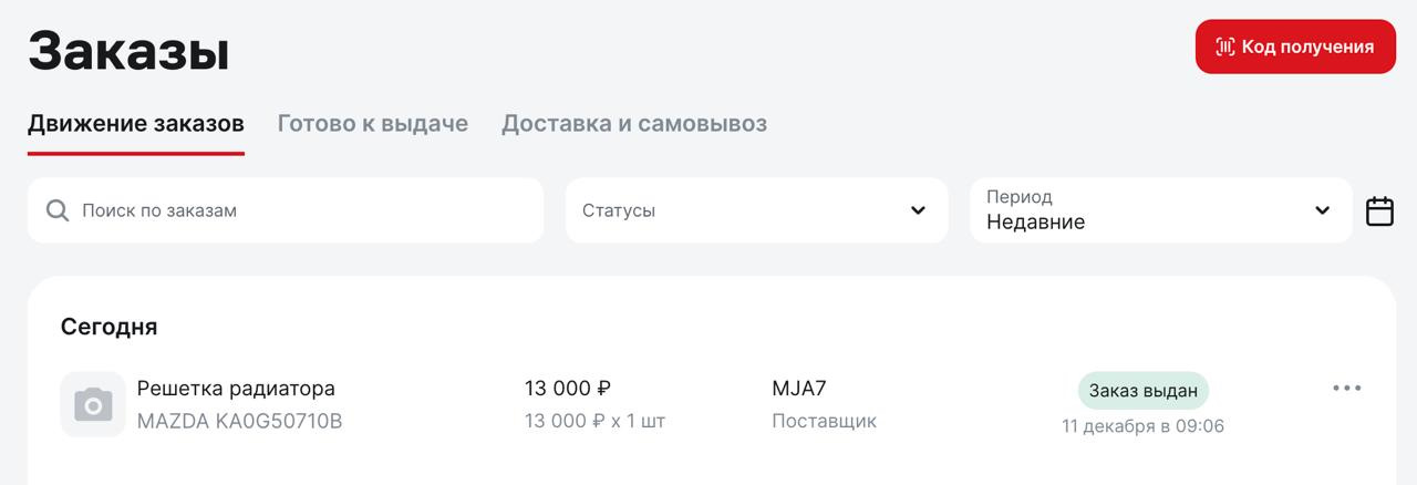

На автодоке при запросе по партнамберу вижу оригинальную решетку за 13 тыс. Засели сомнения: что-то здесь не так… Начал смотреть, изучать коды, в итоге понял, что это решетка без отверстий для парктроников. Но на всякий случай заказал — просто посмотреть, как оно новое выглядит, что там в комплекте идет и вот это все.

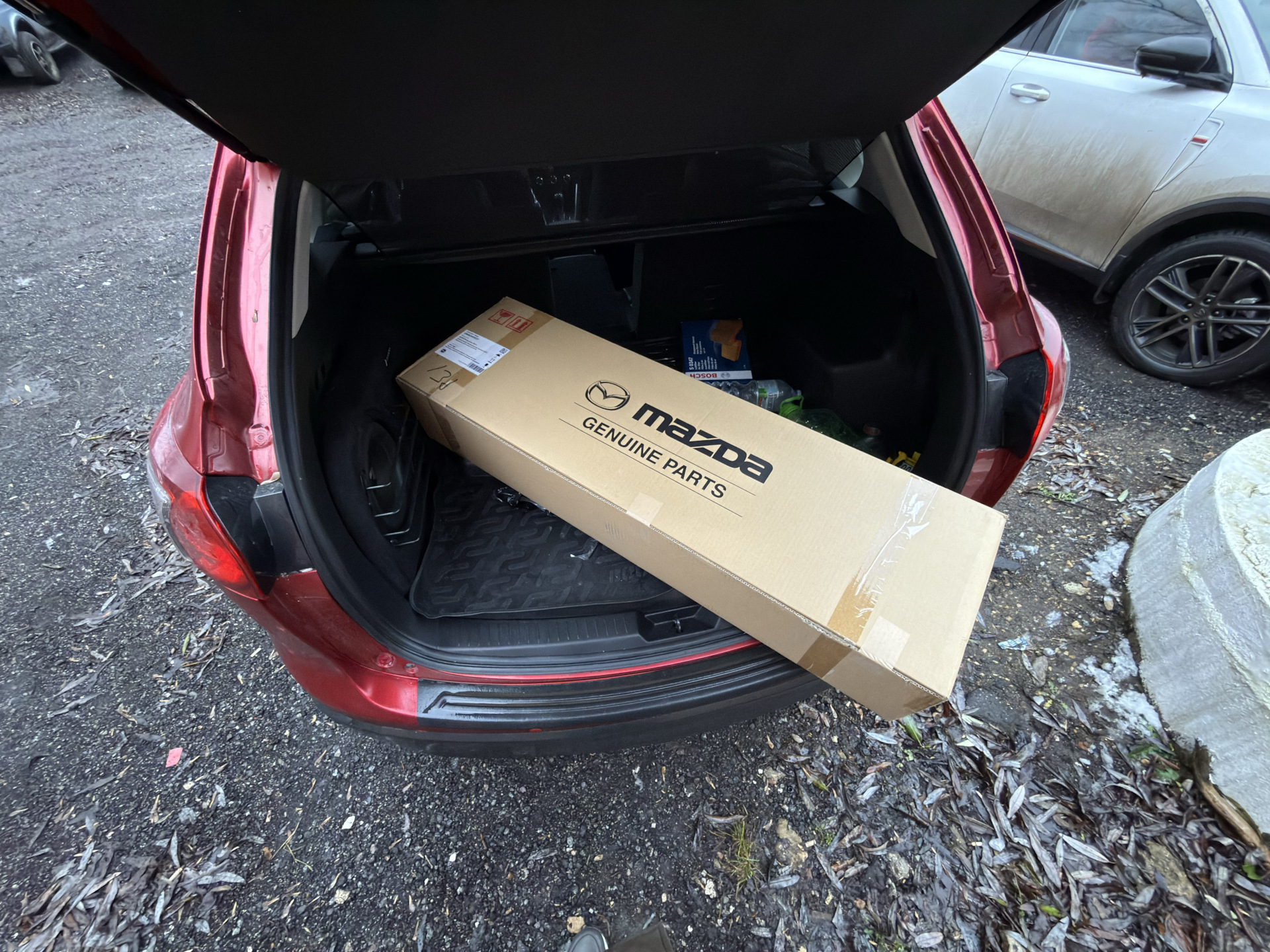

В общем, заказа пришел на днях, сегодня с утра собрался и сгонял в магазин. Получил коробку — огромная, зараза, в багажник не влазит.

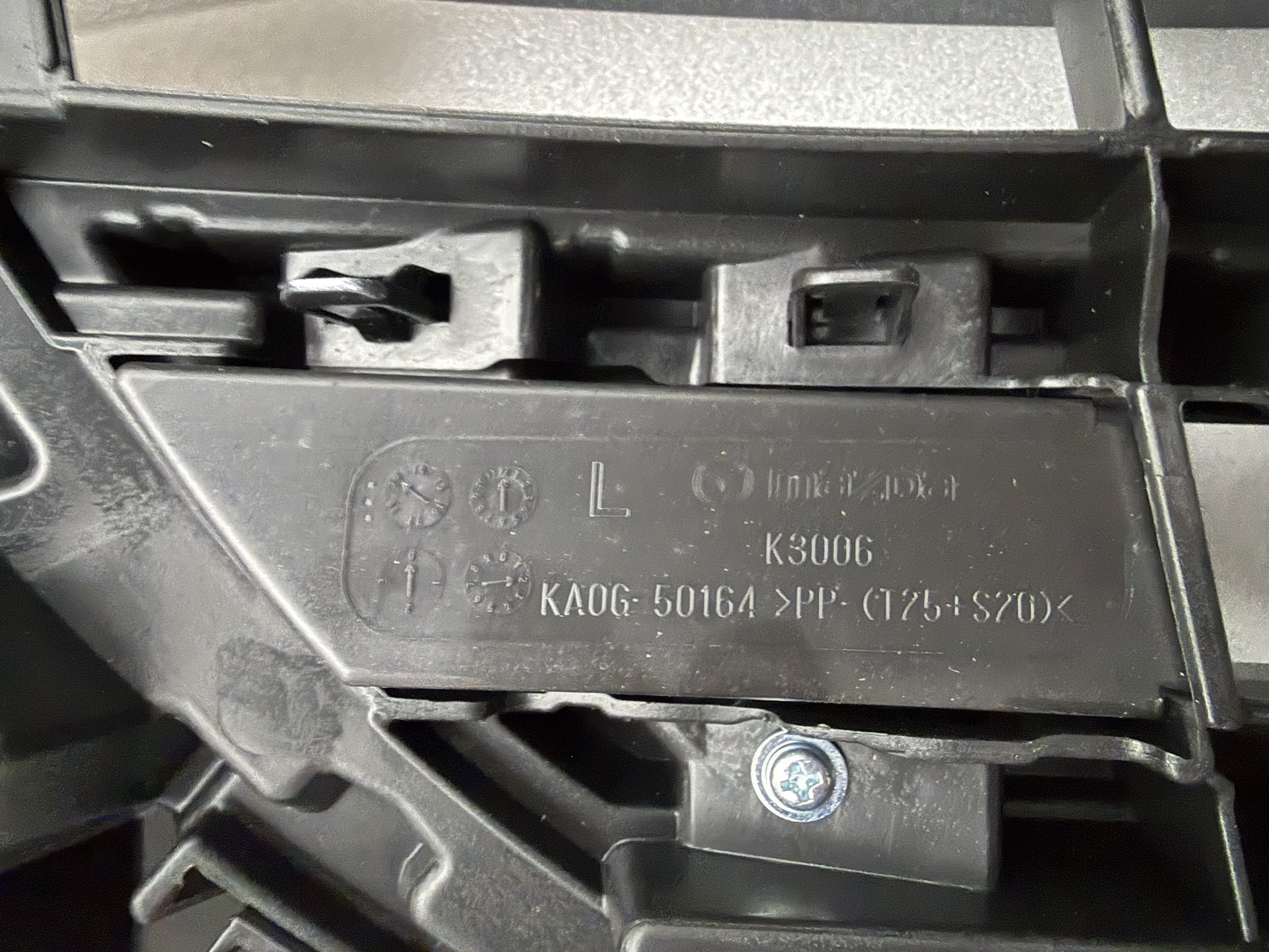

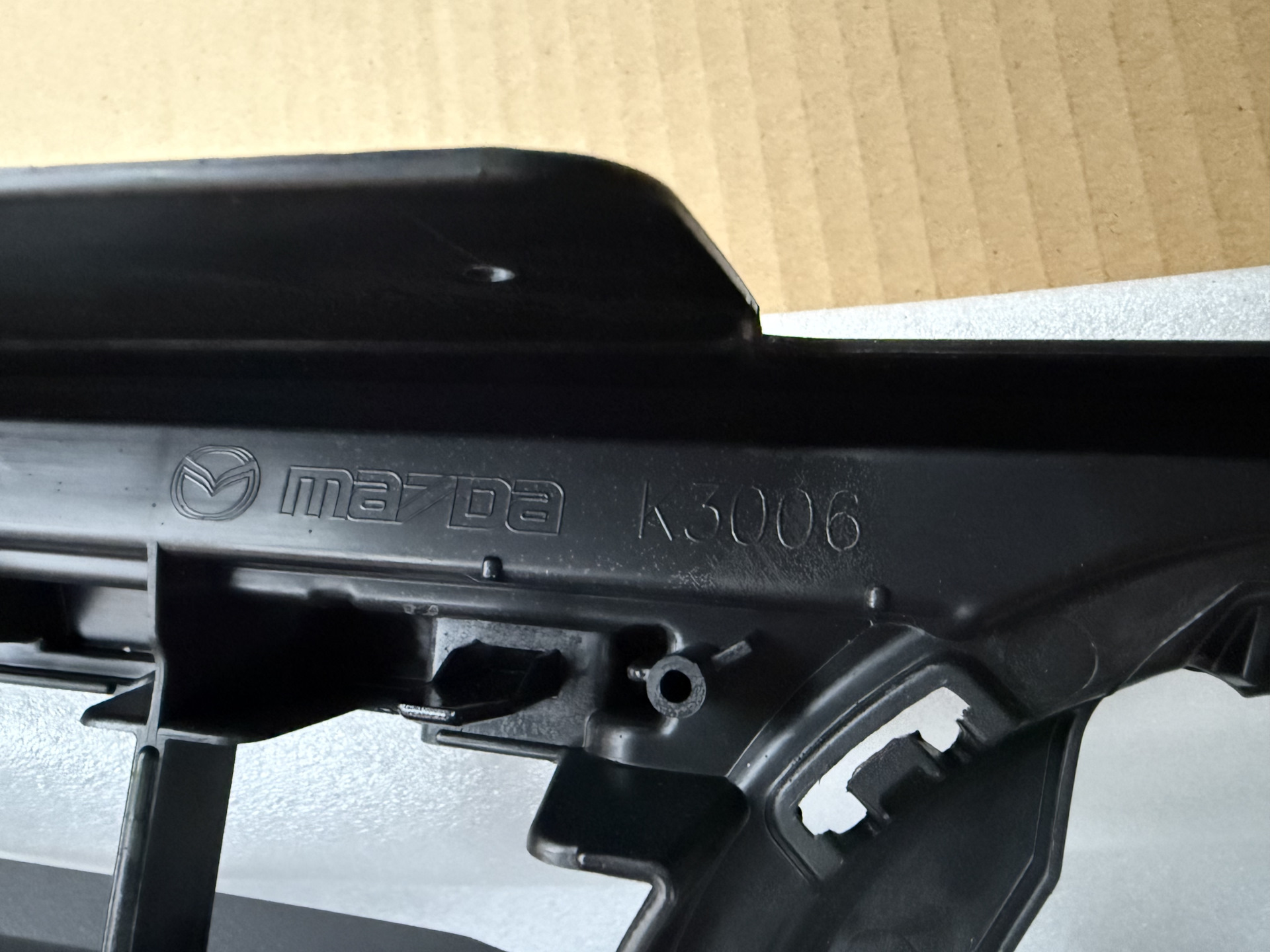

Распаковал покупку — так и есть, решетка идет с заглушками в тех местах, где должны быть установлены парктроники. Но блин, она ж НОВАЯ и ОРИГИНАЛЬНАЯ! Чтобы понять, можно ли что-то с этим сделать, взглянул на заглушки — а на них коды. Проверил на автодоке по номерам, так и есть — заглушки, съемные, можно заменить на рамки под парктроники. Короче, пукан загорелся и я покупку смело погрузил в автомобиль.
В свете этих событий у меня теперь два вопроса к аудитории:
1) есть ли у кого номера правой и левой рамочек под рестайлинговую решетку?
2) если нет номеров, но есть рестайлинг с парктрониками, поделитесь, плиз, в личку своим вином, поищу сам в каталогах, обещаю нигде не светить VIN-кодом )
Ну и в целом — собираю дальше набор для рестализации. В будущем рамки для ПТФ, в мыслях поставить в противотуманки лампы белого света, чтобы не сильно отличались от LED-фар.

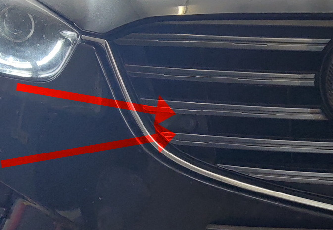

Я так же покупал решетку с заглушками. Потом покупал такие крепления: KA3F50164, KA3F50154 — крепеж парктроника. Только они просто так не встанут, нужно будет немного подпилить горизонтальные крашеные накладки.
Подскажите, а почему они просто так не встанут, решетки отличаются между собой которая с заглушками идет и которая с парктрониками? У меня машина рестайлинг с парктрониками но думаю освежить хром и как вариант купить такую решетку с заглушками и поставить, а крепеж парктроников переставить со своей. Подскажите получиться так или нет? Или тоже нужно будет подточить напильником?
сабля хромированная одинаковая рест и дорест. а горизонтальные крашеные накладки на рестайлинге отличаются в месте где стоит парктроник. я брал с заглушками, а чтобы поставить крепления под парктроник немного пришлось подпилить пару накладок, это не проблема.
А место подпила не видно потом?
смотря как подпилить ) по-моему в этих местах
