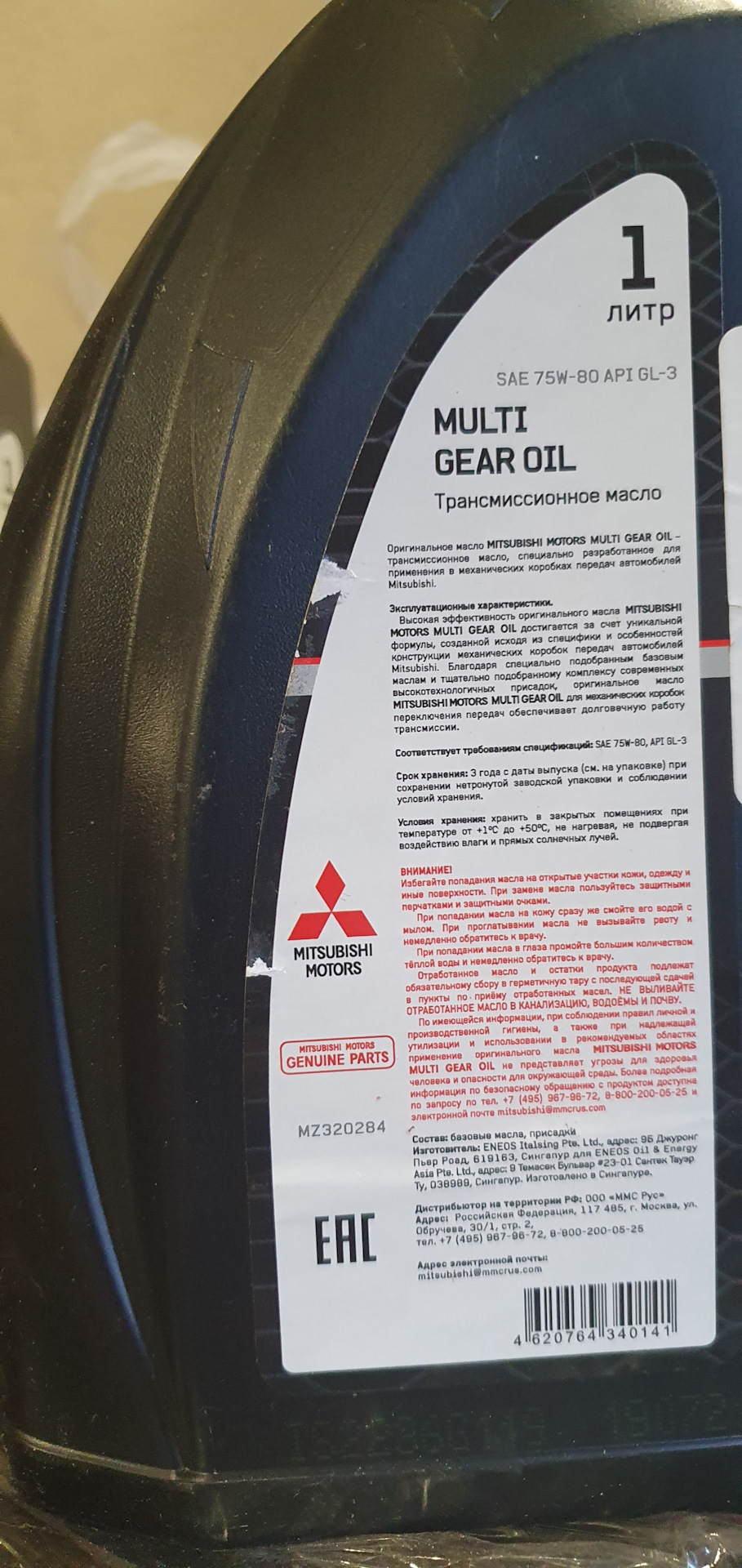

Решил заменить масло в МКПП. Никаких нареканий или проблем с коробкой передач не было — замена не была обязательной. Просто решил обновить масло, лишним это не будет.
Полез смотреть, что у нас по мануалу положено в коробку и с чего вообще начинать подбор.
Для Lancer X 2008 года с мотором 4B10 и МКПП F5MBB 5/1 объём заливки — 2,5 литра.
MITSUBISHI MOTORS GENUINE NEW MULTI GEAR OIL
Артикул: MZ320284
Вязкость: 75W-80
Класс API: GL-3
Состав: по открытым данным ближе к минеральному; где-то указывают, что полусинтетика, но достоверных документов о «full synthetic» нет.
Имея эти вводные, стал подбирать масло под свой климат.

📜Итоговые параметры, которые выбрал для себя📜
SAE 75W-80, API GL-4, полностью синтетическое.

Что понадобилось на замену
1. Масло COMMA MVP75801L — 3 литра
2. Уплотнительные кольца сливной/заливной пробки — Mitsubishi 1200A277 (2 шт.)
Делал замену на СТО, по времени заняло около 30 минут. Масло слилось в довольно хорошем состоянии — чуть темнее свежего, без посторонних запахов. Сколько на нём ездили до меня, неизвестно.
После замены каких-то явных изменений в работе МКПП не заметил: коробка как до, так и после работала одинаково.
Но теперь хотя бы знаю, что внутри всё свежее.
Душа спокойна.😎

Гл4 может и современнее, но вот мкпп на лансере современнее не стала, поэтому гл3 раз написано значит гл3. Хотя по-большому счету там и вовсе масло можно не менять.
Понимаю логику. В мануале указан GL-3, сейчас для этой коробки чаще предлагают GL-4 как актуальную замену. Но что конкретно лить — уже дело каждого, как говорится, на свой страх и риск.
Если производитель коробок предлагает, то можно, а если всякий сброд не имеющий никакого отношения к этой мкпп с точки зрения ее производства, то да на свой страх и риск.
Уточню: под «сбродом» вы имеете в виду рекомендации от производителей брендовых масел, таких как Liqui Moly, Ravenol, Valvoline, которые не связаны напрямую с производителем МКПП?
Я все максимально понятно написал
Забавно, что при всём этом коробки Eneos не производит, но именно его масло лежит в канистре с логотипом Mitsubishi. Видимо, у производителя МКПП своё представление о «сторонних».
Забавно, что смысл не в бренде и разговор не о бренде, а о допуске гл3 вместо гл4. Собственно на этой фото гл3 и указан. Вы не уловили суть просто.
GL-3 остаётся рабочим допуском, но рынок сместился в сторону более универсальных масел с допуском GL-4, поэтому синтетических GL-3 сейчас почти не осталось.
Но итог всё равно один: что именно лить — остаётся делом сугубо личным.

После покупки авто менял все жижи, в том числе и в мкпп. Сначала взял ликви молли 75-80 Gl4. Неделю не смог отъездить, слил и залил оригинал.
А почему?
В чем проблема была?
Индекс Gl3
Ну и что, что GL-3? Почему ездить-то не смог? Передачи не включались?
Очень туго. Причём летом. Залил оригу, как будь то в другую машину сел. С тех пор только Mitsubishi Multi Gear Oil
