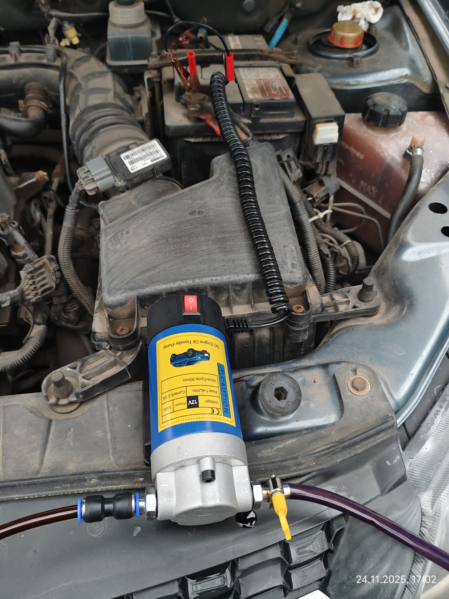

Также заменил масло и фильтр. Пришлось впервые менять насосом. Т.к. сорвана часть резьбы в поддоне и болт длинный новый теперь вообще лучше не трогать. С насосом вышло не очень удачно, для 16кл требуется особо тонкая трубка. Медная тормозная подошла, но внутренний диаметр 2мм всего. Насос качал минут 20 в итоге. Нужно покупать трубку от принтера. Но откачал все до капли, врятли там что осталось. По канистре почти 4л.

А, шланг от капельницы не подойдёт? 12.4v что то мало🤔
Не, ток от принтеров. На 16кл гемор
aleksandr140273
Ну, с заменой 👍
12,4 машина заглушена вроде как на фото
