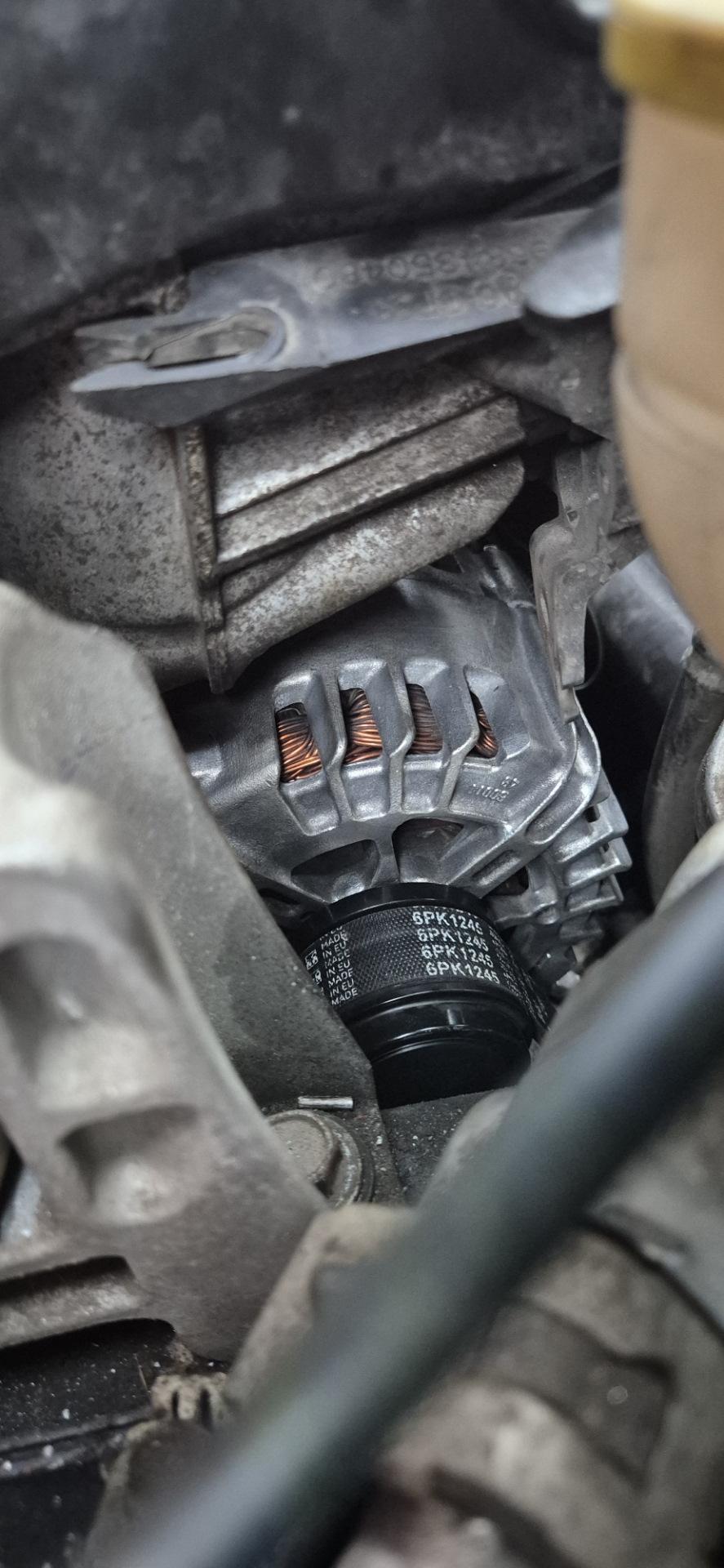

И так не долго радость длилась после замены ремней…
Поехал в Москву, всё хорошо… по приезду что то застучало, загрохатало, особенно на холостых … мысли сразу не очень хорошие ( причём лампа зарядки не загорелась), припорковался, открываю капот … смотрим и вижу стружку откуда то . Смотрю в районе шкива на крышке осколки, завожу еще раз и тут уже по магнитоле смотрю нет зарядки и вот тут уже стало понятно, что то с генератором… ну ппц, а ведь еще возвразатся домой почти 200 км…
В итоге нахожу эвакуатор ( ценники от 20 к ) и тут через знакомого узнаю, что едет человек в Москву и обратно может захватить меня за пол суммы ( 10к ) ну и отлично … ждёмс…
По приезду тачку в сервис, сняли генератор ( фоток к сожалению нету ) а его размолотило изнутри и в ремонт под восстановление не берут ( так сказали в сервисе ) и нужно его менять ( цена 16 к фирма не известна, гарантия месяц ) + геморрой по снятию ( 7 к за работу ), ну да ладно машина нужна, времени нет искать и ждать, а тут всё сделали одним днём…
Ну вообщем как то так …

Да нет, совпадение просто, либо после нового ремня натяжка может туже стало чем старый был
Не странно? Что это случилось после замены грм и помпы?
Стружка от обгонной муфты?
Я когда на 100к ремень менял мне её приговорили (за одно и щетки поменяли). А тут под 200 тыщ.
Неее, походу от внутренностей повыпадало, от подшипников или от вала, но грохот стоял ппц на заведенную, к сожалению фоток нету, хотя просил их сделать …
Тоже думал что обгонная будет, но сказали только под замену, т.к вал с обгонной ходуном ходил и прижался к крышке и поодкалывал края
