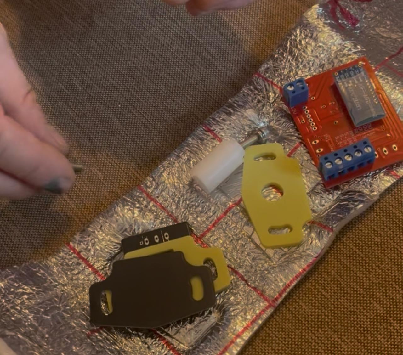

Ни так давно пробило прокладку и поднимал я головку ну и там все по классике шлифовка головки замена направляющих и т.д. Так же когда разбил попутно нашел оторванные кабеля на ТПС ну не совсем прям оторванные но вот вот на грани. Разобрал я ТПС сверху и напаял новые провода все благополучно собрал и езжу. Но тут на трассе стал снова замечать что переодически скидывает на 4 скорость отключая ГТ и потом снова включает ГТ после играния педальной газа.
Ну и тут я понял вообщем что ТПС скоро придет конец. Познавав цены на новые ТПС был неприятно удивлен от цены в 130 000 тенге (примерно 245$), и тут моему взору попалась запись от ребят на Драйве об установке Электронной ТПС, И Вот 100 раз все проверив все-таки заказал и вчера оплатил данное чудо устройство на этом сайте pilotengineering.ru. Теперь че жду отправления мне в Астану данного чуда устройства.
Основной блок хочу разместить в салоне Авто, не хочу городить лишних коробочек под капотом и герметизировать их. Думаю в салоне будет это все понадежнее.
Кто что думает?

Ну вот наконец-то дождался прихода посылочки! Все пришло! Все в комплекте. Как внедрю продолжу запись с фото как что сделал:-)
Ну вообщем как придет(если придет) продолжу запись:-) Поглядим что да как будет
Нештатные сигнальные провода делайте свивкой, чтобы избежать наводок.
Спасибо учту! Ну там свивка будет полюбому, 3 провода на датчик сам и 3 провода на клеенки уходящий в мозги.
